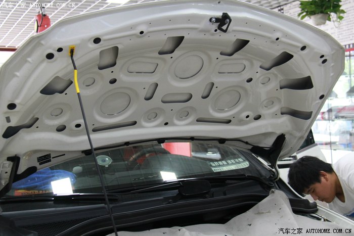

发动机盖空空如也

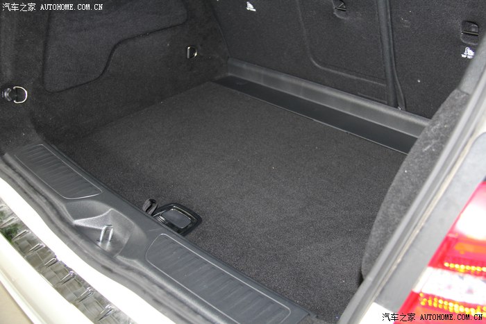

空空如也的后备箱,隔音材料只有橡胶皮子

首先发动机舱隔音:
第一层发动机仓止震
第二层防火,吸音隔热的大能专用发动机隔热棉,外加包边处理。
完工后整体效果

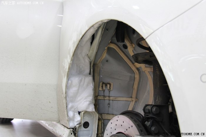

前后叶子板隔音:
前轮及轮罩板拆掉后,可以看到小B没有任何隔音。先来一层大能止震。
轮罩板也要止震
止震后外面安装3M隔音棉
后轮以此类推
后轮的

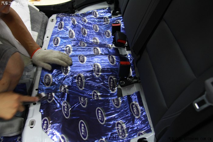

胎噪最大的地方是B的后排,咱们拆开看看就明白为什么了
原车的
