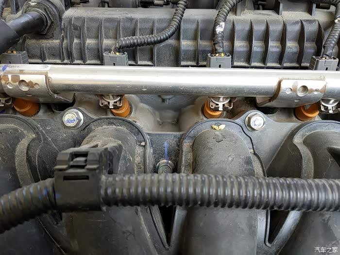

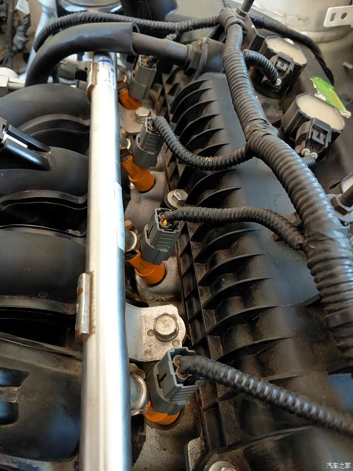

准备在这个地方自己动手更换喷油嘴,具体安装方法在这就不多讲了,因为咱们论坛已经有好多详细的教程,在说就是多此一举了,只是晒几张图证明一下而已

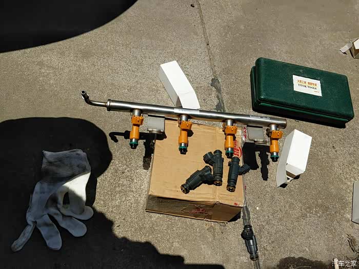

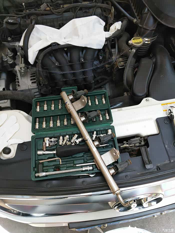

这是需要的工具,已经拆掉的导油管
安装喷油嘴是非常简单的

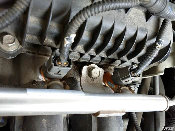

刚换好的喷油嘴,完美匹配。

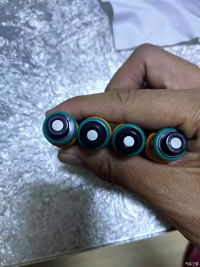

12孔喷油嘴

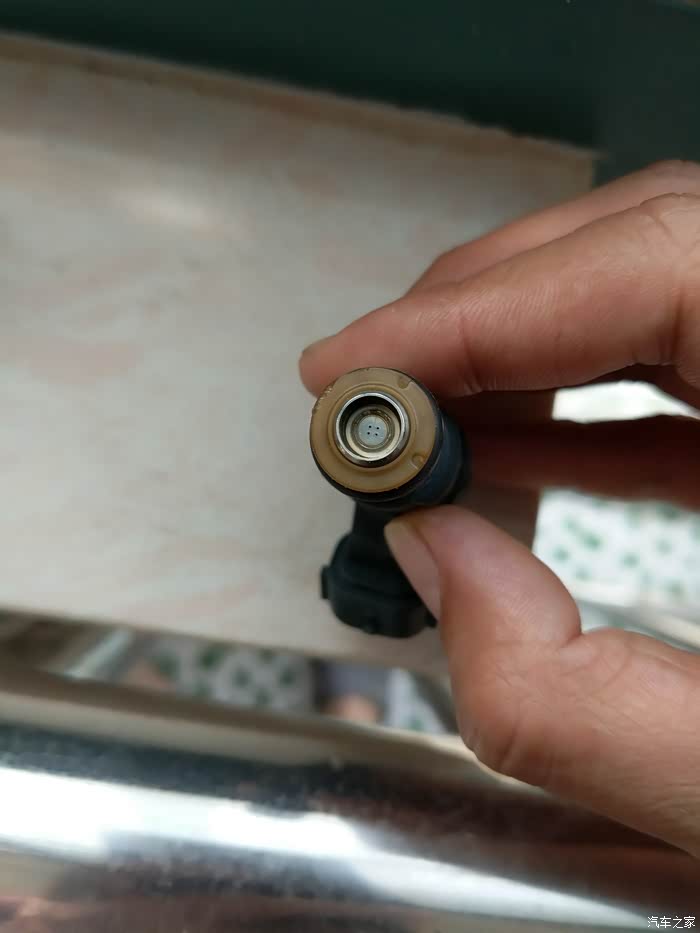

这是原车4孔喷油嘴特写

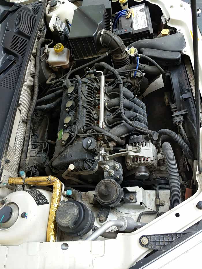

机舱特写
这是今天刚拍的,6500公里以后和刚安装没有区别

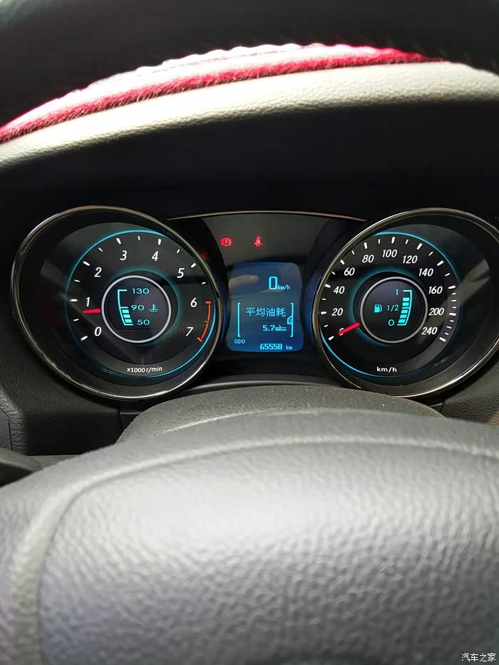

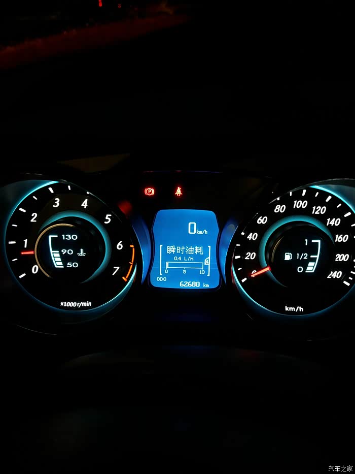

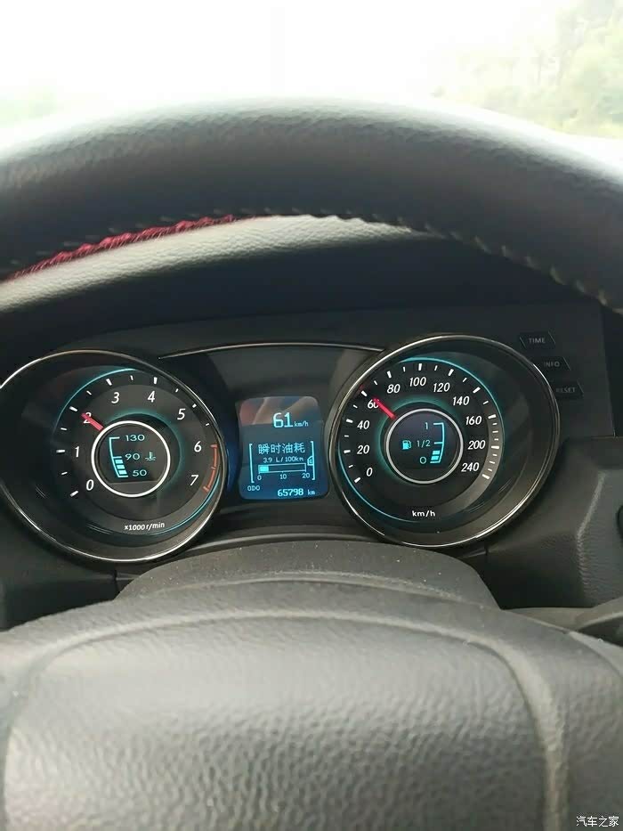

1、节油方面:油耗没改之前怠速瞬时油耗是0.6-0.7-0.8,更改后怠速瞬时油耗是0.4-0.6稳定0.6,开空调油耗一般在1.1-1.3,改12孔喷油嘴后0.8-1.0之间徘徊
这一点也能够说明更改12孔喷油嘴对节油方面确实有一定帮助的,上图是我前些日子拍的,目前已经是6500公里了,目前油耗依然能保持,前提是我这里的路况确实不错,而且不怎么开空调的。
实际加油我也计算过,表显与实际油耗是有一定差距,车友反馈大约有0.5-1.0的误差,也就是说我现在都实际油耗是6.4表显油耗确实5.7,但没改之前油耗是6.9-7.2,这还是能说明确实能省一点的,孔多了雾化好,并非增加喷油量,这也是为什么店主要求在安装喷油嘴的时候要断电半小时以上,让ECU重新适应新喷油嘴,在启动两分钟后熄火也是为了上ECU快速学习控制新喷油嘴喷油量。 这一次是加了190块钱,35.31升的油跑了545公里,油耗大约6.5,表显油耗5.7,误差确实大,看数据个人感觉油耗多多少少会降这么一点点或者说改和没改油耗差距不大.
