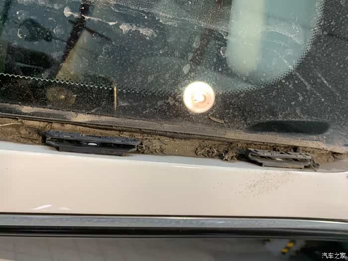

2013年320LI,前档下胶条老化开裂,看不下去了...
是不是有点惨不忍睹,胶条饰板是一体的,只能更换集雨板总成

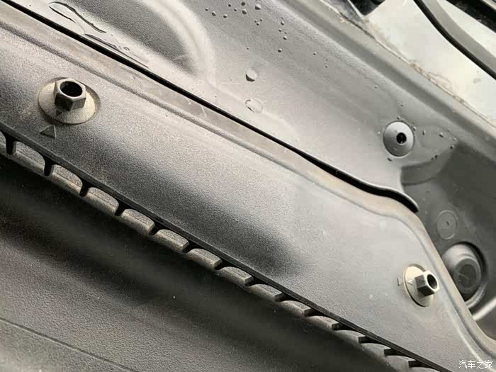

拆卡扣,内六角扳手拧

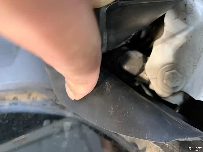

前档玻璃下部左右两侧还有卡扣,需要拿下来

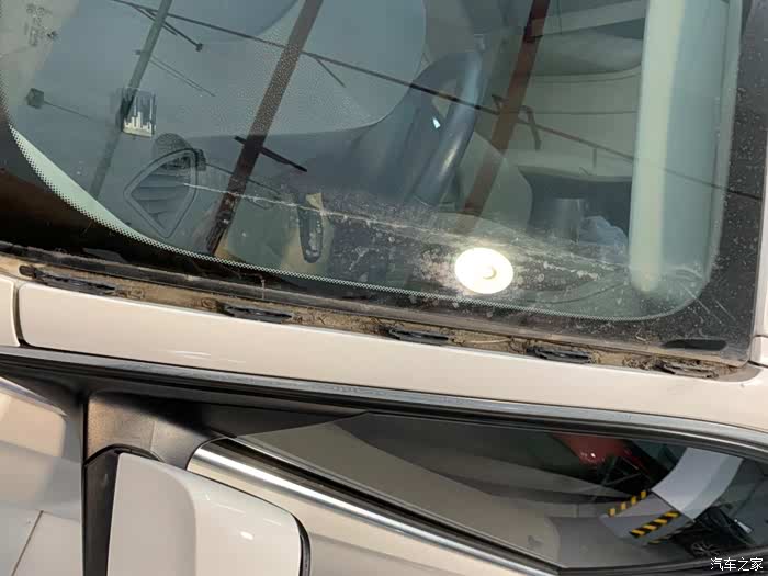

前档玻璃左右饰条拆下
挺脏的。。。都是灰尘和树叶渣子

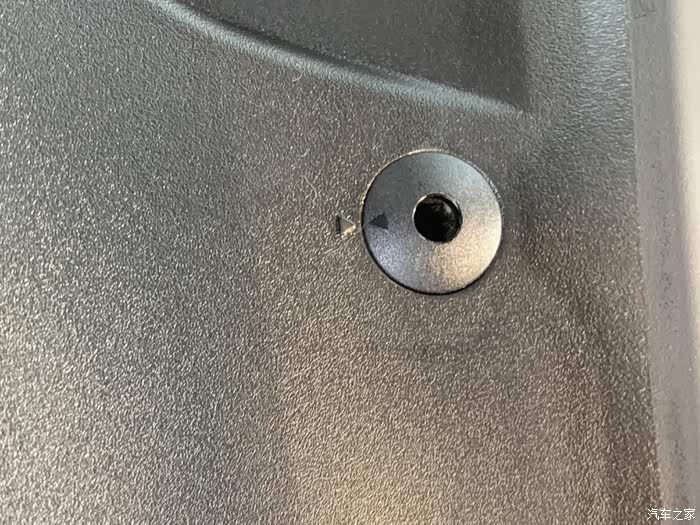

装完拧上饰板卡扣,箭头位置对齐
