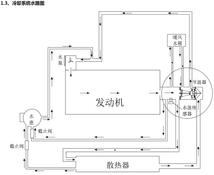

  艾5维修手册中的【冷却系统水路图】已经能够说明这个问题了,因为暖风水箱是“串联”在小循环中的,如果你直接阻断暖风水箱,小循环就无法进行。小循环无法进行的话,会直接影响到节温器的功能!图中明确标出了节温器位置,可以看到:冷却液在经过暖风水箱之后才会到流经节温器。所以如果直接阻断暖风水箱,水温升高后不能及时传递到节温器。只能通过连接部位来传递热量,有可能发动机内部的静止的冷却液已经超过100度,节温器这边才到80度,节温器无法正常打开的后果可想而知——散热器无法参与散热,大循环也受阻!发动机持续烧水玩呢?

好办,我们先来研究一下艾5的冷却系统水路图(水是什么?就是冷却液拉!也称防冻液,注意:不是玻璃水!亲!):
这就是我们艾5的冷却系统水路图,看不懂?没关系,请听下图分解!

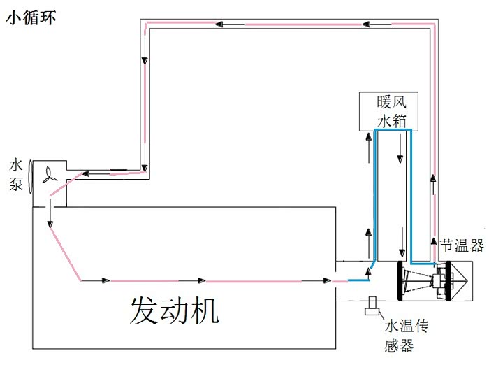

发动机冷却分为【小循环】和【大循环】两种情况。
【小循环】,冷车状态下,冷却液不经过散热器,使得水温能够更快上升,发动机能够更快进入状态。
【大循环】,热车状态下,水温升高后,节温器打开,冷却液流经散热器,在散热器的帮助下使得水温保持在一定的范围。
我将图简化一下(将水壶以及除汽管等非主要管路暂时忽略掉)
相信大家都能看懂!
【小循环】近似等效示意图(由于水温低,节温器闭合状态,散热器的循环路线被切断,所以散热器不参与)
*冷却液循环路径①:发动机->暖风水箱->节温器->水泵->发动机……
【大循环】近似等效示意图(由于水温高,节温器被打开,部分冷却液可以通过散热器流向节温器、水泵)
*冷却液循环路径②:发动机->散热器->节温器->水泵->发动机……
★重点来了!由于无论大小循环,冷却液都要流过安装在车厢内的【暖风水箱】,热车状态下,高温冷却液会源源不断地向室内输送热量……冬天的话很好,但夏天……你们懂的……

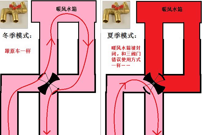

我们可以用球阀开关做一个四通,串联到原来的暖风箱进水管/出水管中间,自行切换以下两种模式:
1:冬天模式(冬天需要制暖的时候):维持原车路径,使得冷却液经过暖风箱。
2:夏天模式:使暖风箱进水管的冷却液绕过暖风水箱,直接流到暖风箱出水管。

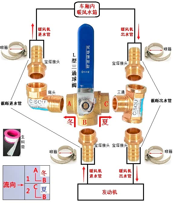

经过思考,俺设计了一个比较简单的【四通】,示意图如下:
这是我送给大家的清凉——简单的【四通】结构图
原车水管内径大约是19mm,宝塔接口可以选择19mm的,连接件可以统一选择4分或者6分。
下面我们模拟一下,把【四通】“装”到车上:

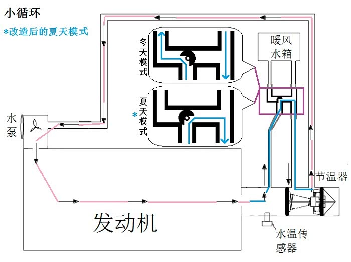

这是将四通切换到夏天模式后的【小循环】。
*冬天模式和原车一样。
这是将四通切换到夏天模式后的【大循环】
*冬天模式和原车一样。
从以上分析可知,这个【四通】装在车上是完全可行的!
★装上之后的效果:
1:夏天可切断暖风箱,开自然风不发热!开空调更凉快!
2:当切换到夏季模式时,由于冷却液不经过暖风箱,等于直接在发动机内部循环,水温上升更快,发动机热得快!
3:由于冷车磨损大、而且喷油也多。所以切换到夏季模式后,发动机热得快还能减少发动机磨损,更节省燃油哦!

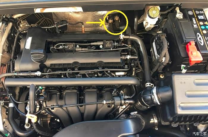

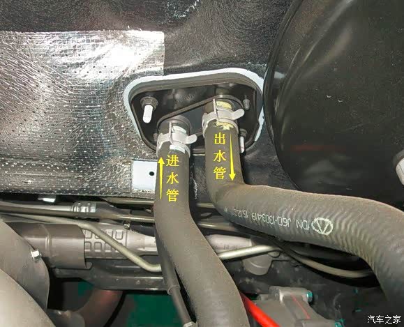

【暖风水箱进/出水管位置】
暖风水箱进出水管位置如图所示。
提示:
1:安装的时候要把进水管/出水管割断,四通才能串联在中间。
2:管子内部会有冷却液,割断管子后会洒出来一些。
3:买些冷却液,以便装完后及时补充!
