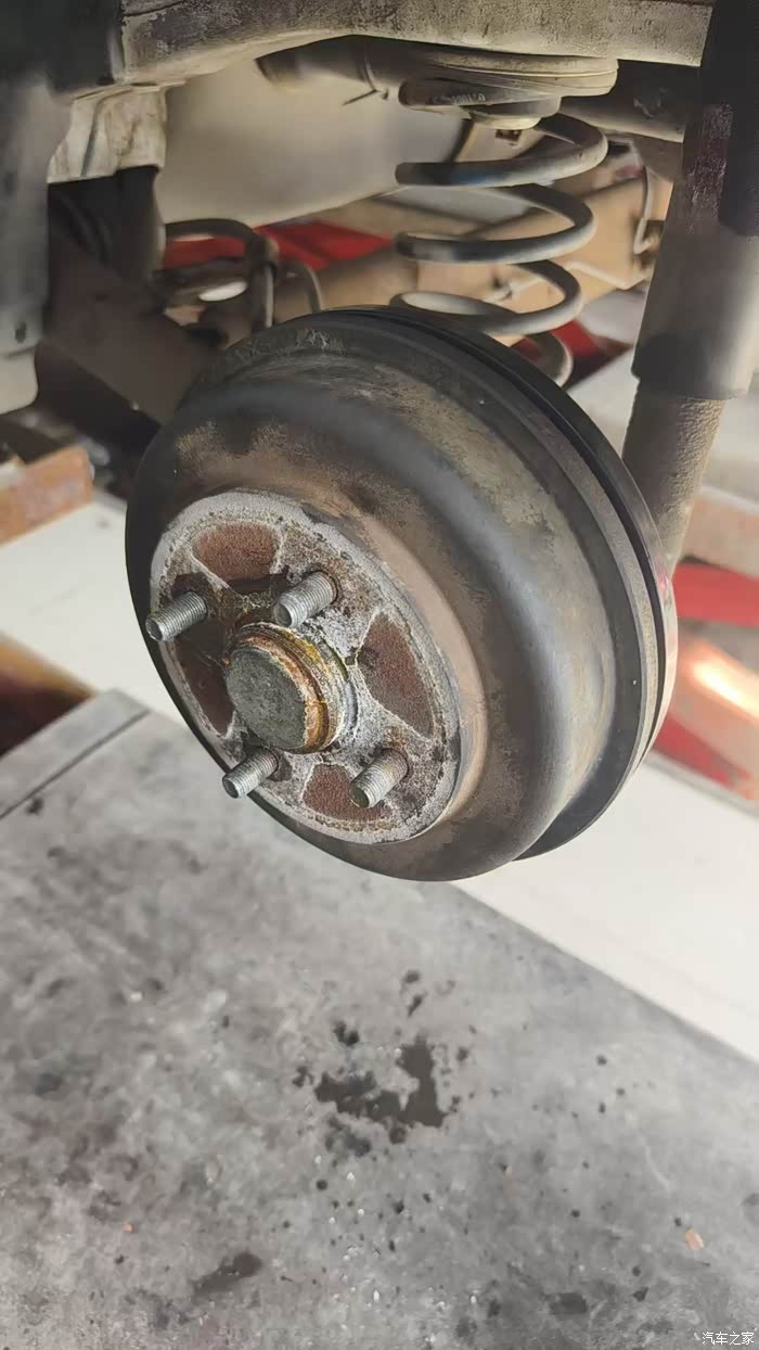

今年开春去更换雪地胎发现后刹车分别漏油,果断在买了一对总成换上了。其实之前有感觉,就是刹车故障灯亮显示缺刹车油,然后补了一点就好了。结果这次换胎才发现是后分泵漏油了。13年的小车跑了11万公里,也确实到了后刹车零件改换的时候了。正常是10万公里就需要更换了。花了不到500大洋,感觉不贵,这车其实有的配件价格还是比较适中的。
不过在更换后刹车总成的过程里,修理师傅又发现了后减震器渗油的现象,虽然开着还没啥感觉。但也建议更换,于是又买了一对雨燕的后减震器,等到货过几日换上。
