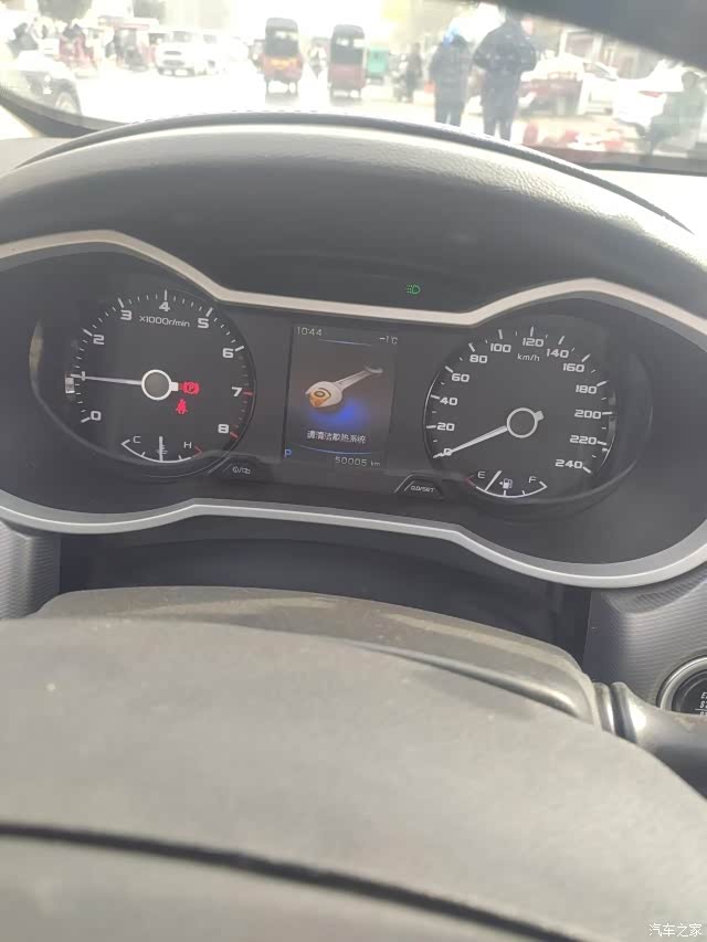

帝豪JL刚好5万公里,仪表盘显示请清洁散热系统,,这是通病吗?

你好,这个并不是车辆通病问题,现在仪表提醒这个进行清洁散热系统,这个我们要看一下发动机的散热水箱,还有这个空调散热器表面有没有比较脏的问题引起了这个水温偏高引起的这个故障现象提醒出现。
解决问题的话,我们可以使用高压水枪进行冲洗一下这个水箱散热器,空调散热器进行冲洗清洗一下,然后检查一下防冻液有没有缺少防冻液检查的话在冷车的时候检查,如果缺少的话,添加一下防冻液同步解决这个提醒问题

估计散热系统有故障或者或者散热器太脏了。

是每五万公里一次的保养提示,去4s店用电脑才能消。

拆了前杠,清洗散热片,加装防护网
