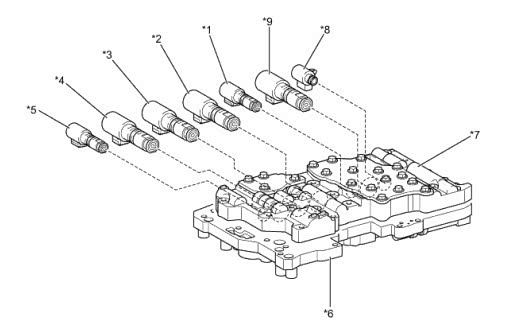

3.5普拉多变速箱的大脑,油路板和换档电磁阀

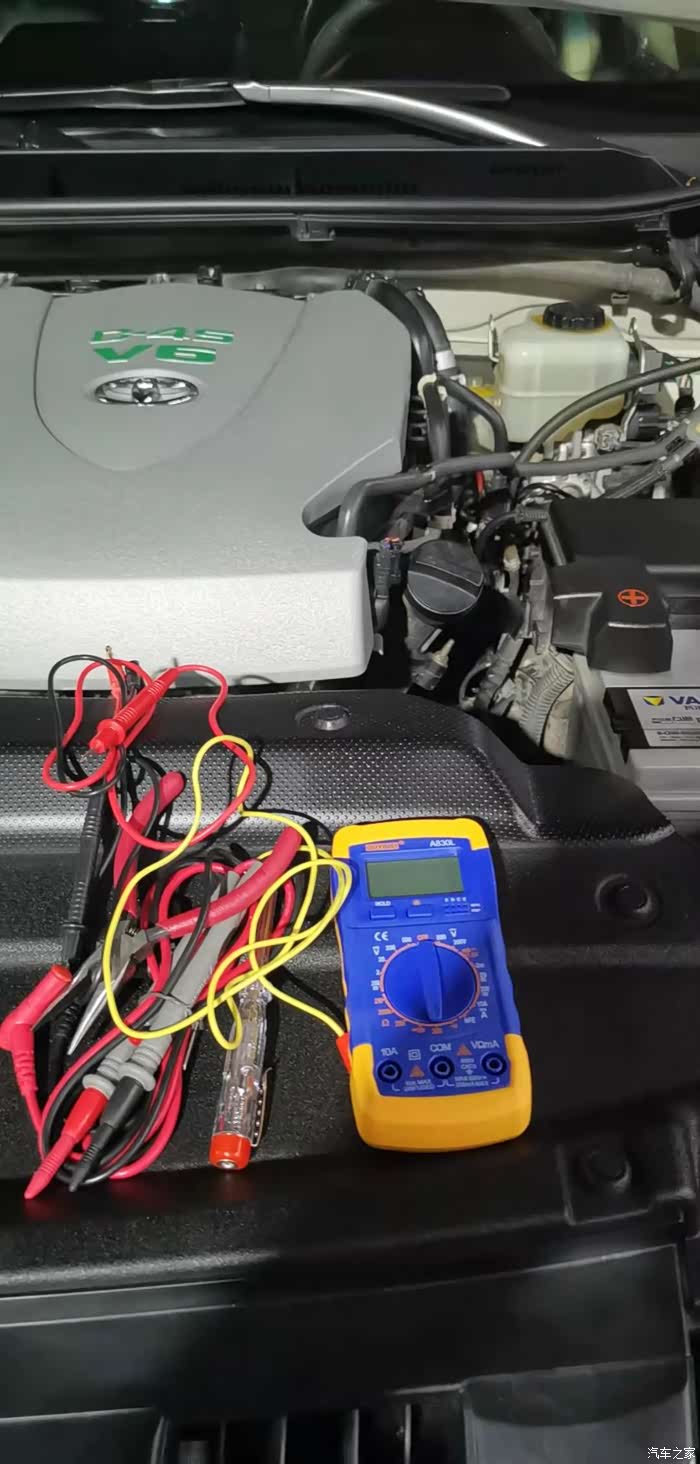

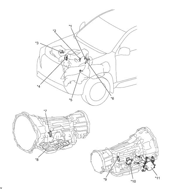

测量所有可能导致闯档顿挫的发动机和变速箱传感器的工作状态

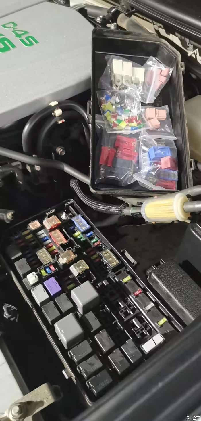

也曾怀疑是否哪个保险工作不正常,买了几套3.5普拉多各种完整的保险,拔下大小保险盒所有保险测试

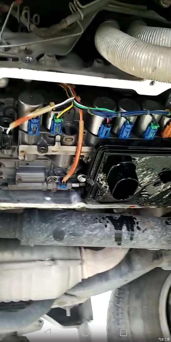

3.5霸道的变速箱油路板实图,拆掉了油底壳
回到3.5霸道,丰田在设计3.5霸道这套动力系统时,最优先考虑的是省油来满足严苛的环保法则。1234档不仅快速升档,每档的扭矩分布和响应效率也调教的非常弱,甚至直接减掉了补油map,没有补油哪还有好的二次加速?还有,1234升档,收油时退档过早,4321降档,又摘档过晚,是闯档冲击和顿挫的诱因。

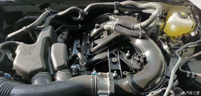

7GR拿掉发动机盖板的照片,可以看到进气结构和高压油轨

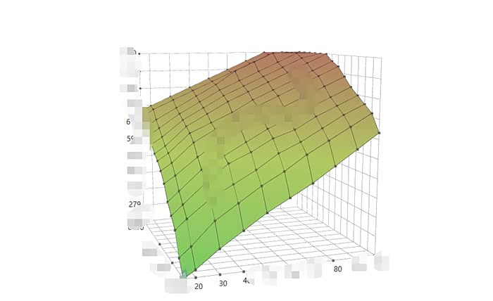

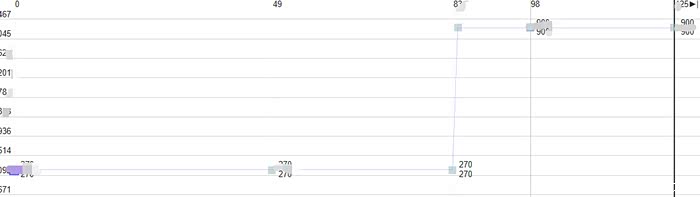

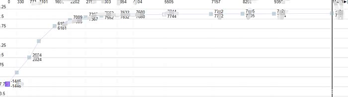

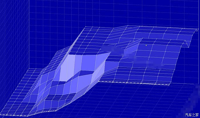

变速箱逻辑map图
之后,不断路试找出来发生闯档冲击和顿挫的转速和速度的主要触发点和区域,结合变速箱程序,和发动机程序进行匹配,19年时调教出了十几个程序版本,基本解决了这个问题,总有一个版本可以解决。但只能在较低的扭矩版本下解决,总是觉得不完美,而且现在天天塞车,闯档冲击和顿挫还会偶发,它就像一根刺扎在身上,不彻底拿掉它,我始终不甘心。
变速箱逻辑map图
所以19年至今一直在不断的调教,尝试解决。但实在是太难,非常耗时间,因为它至少有转速、速度和档位三个变量,1234和4321各档的转速和速度下,都可能发生闯档冲击和顿挫,排列组合有多少算算就头大,按起葫芦浮起瓢,解决了一个点又冒出来一个点,解决了一片又冒出来另一片,像没有尽头的一条路,需要不断测试和积累,期间失败泄气希望不甘和焦虑忽上忽下,难以言表。
map图
map图
为了解决它,把丰田雷克萨斯几乎所有的6AT变速箱程序,U660E、U661E、A760E、A960E、A650E等等,老的新的,它们的数据和工作逻辑,以及和发动机的扭矩分布匹配,对比了N多遍。直到去年年底,终于把触发闯档冲击和顿挫的maps积累完成,对应解决的maps方案也建立完成,无论在哪个转速,哪个速度,哪个档位,匹配哪个扭矩版本,代码写进去,闯档冲击和顿挫都98%以上都不会再发生。经过春节前后的几个长途,五千多公里的测试下来,闯档冲击和顿挫都没有再发生。
map图
map图
其实,六档27和六档4.0霸道、六档4.0陆巡、八档5.7陆巡、八档LX570部分车子也有发生这个情况,但因为主要是平行进口车型,而且都是加密ECU电脑,大多数没能破解,无法解决。所以,也不是所有改款都是美好。

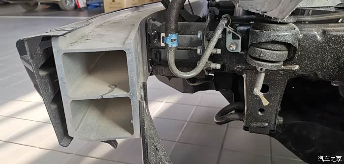

3.5普拉多的防撞梁,用料十足,牢靠的顶在大梁前面,提供给3.5霸道车主踏实坚固的保护

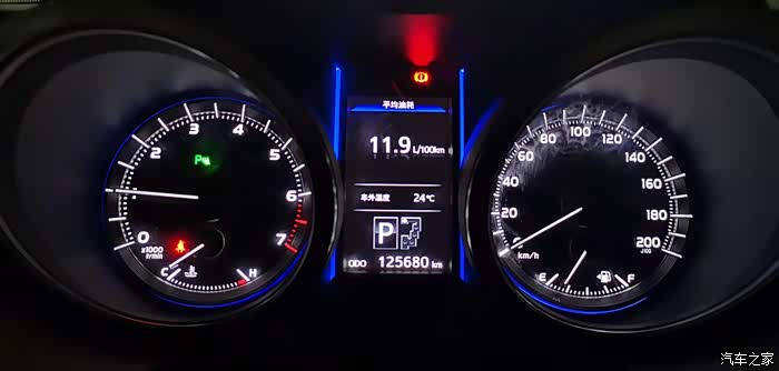

我车子今天的总行驶里程,125680公里。
