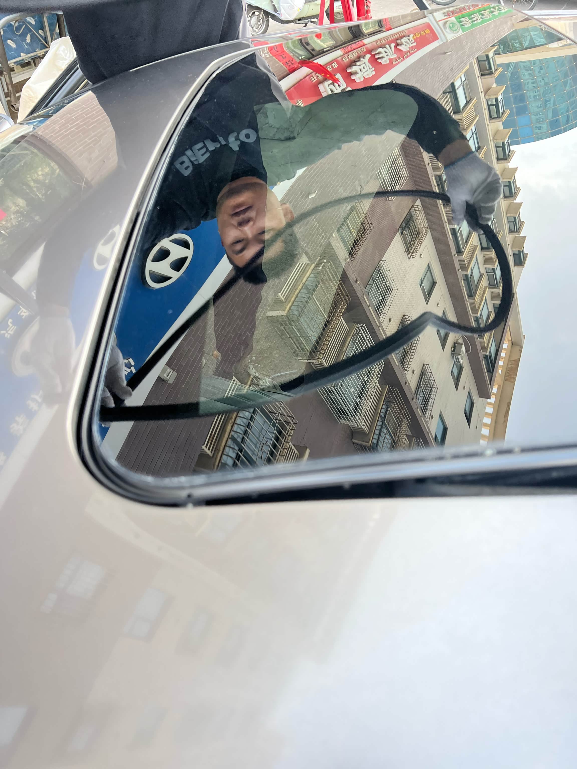

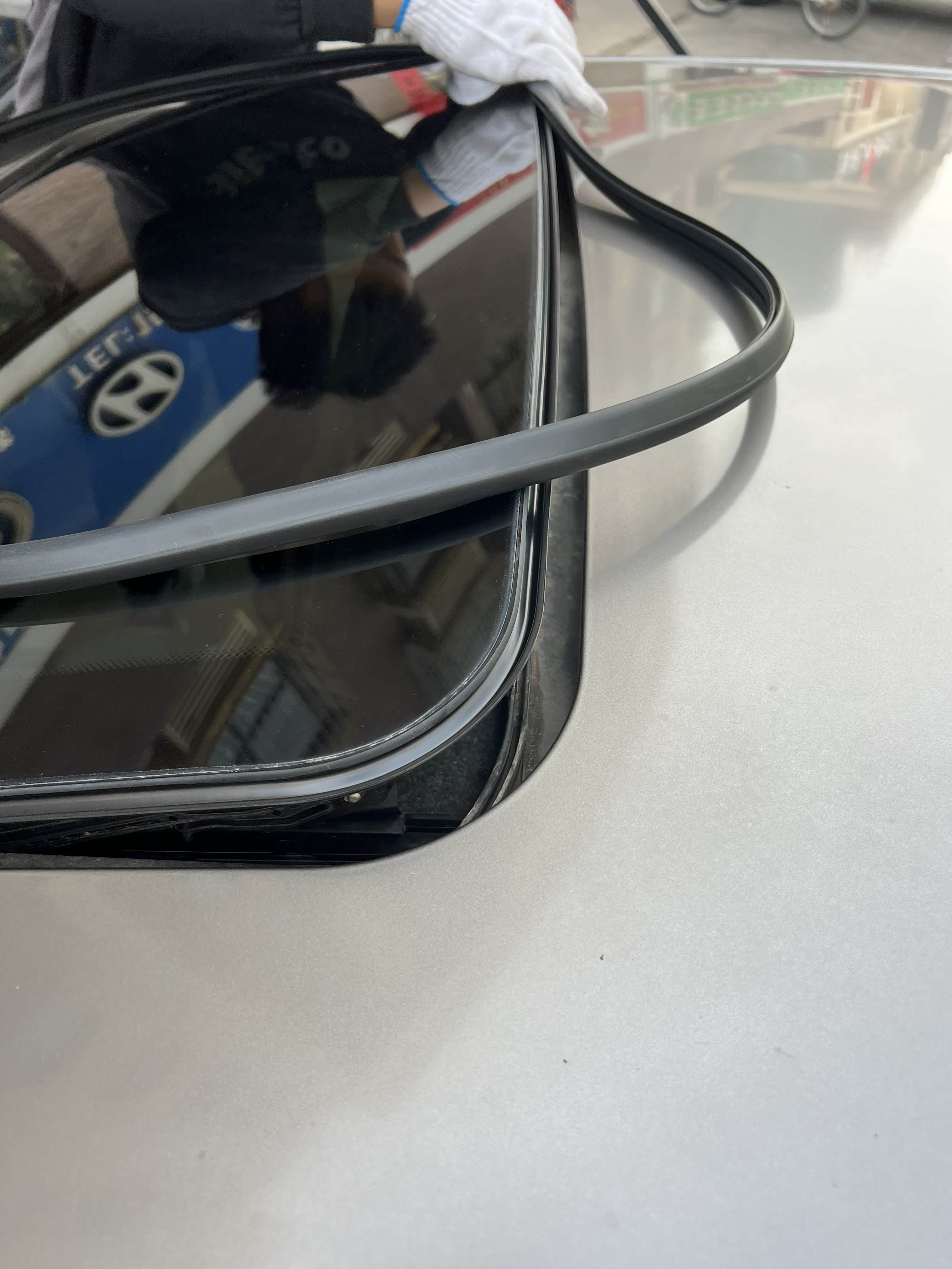

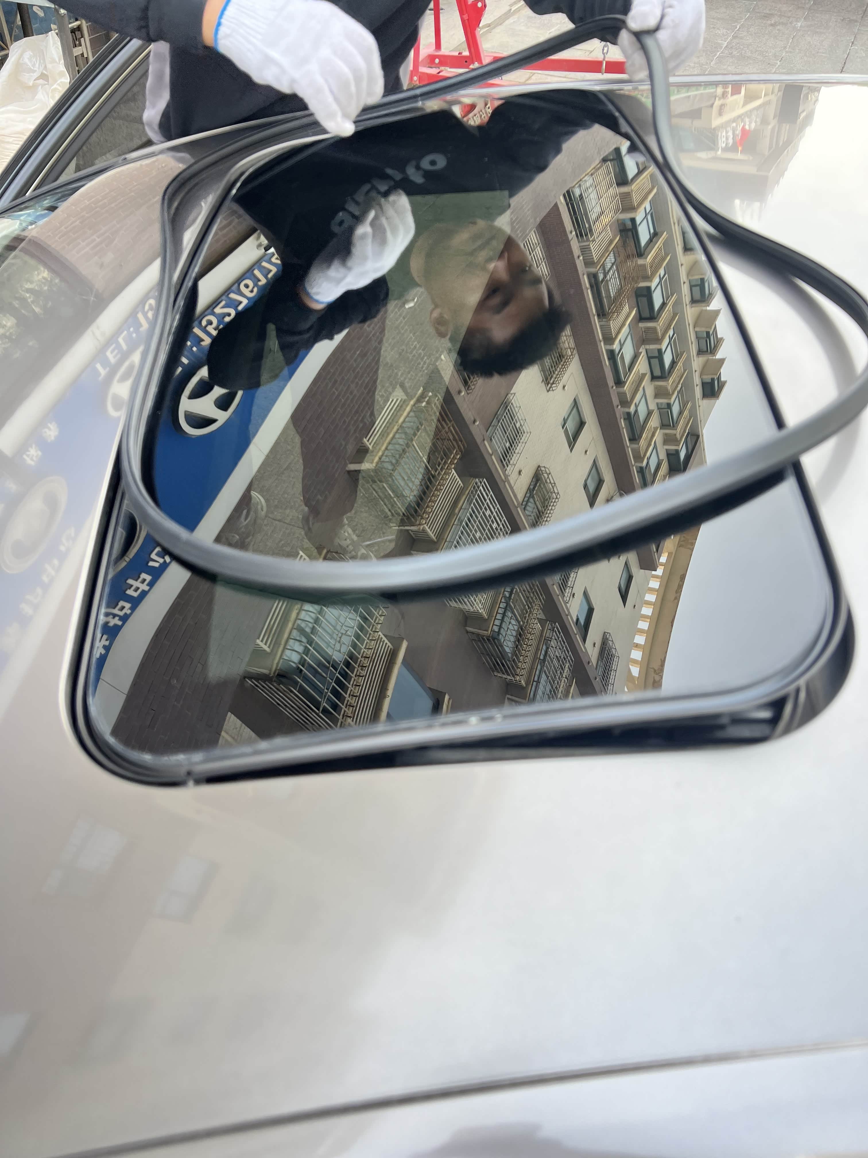

一并把天窗密封条换掉

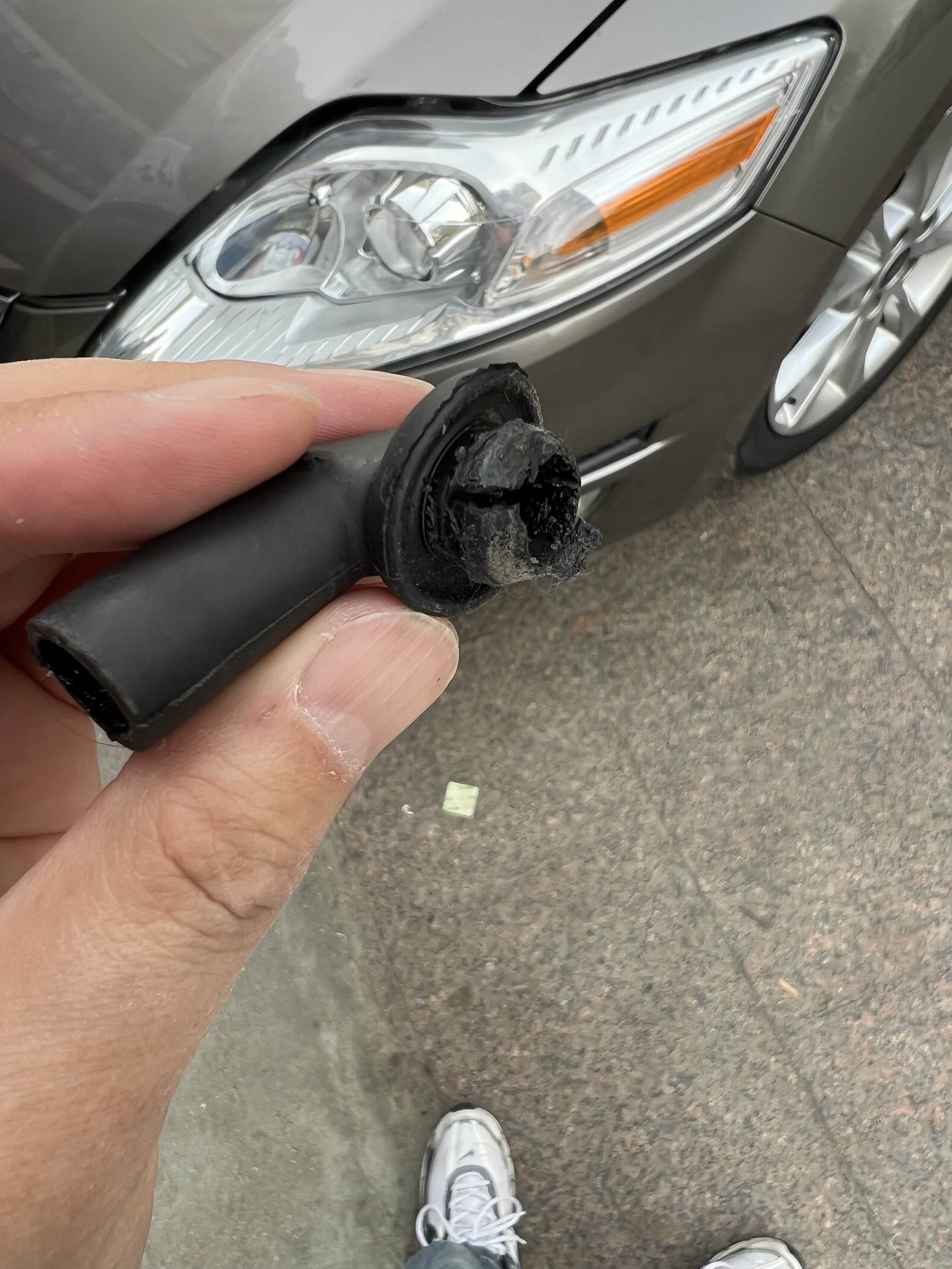

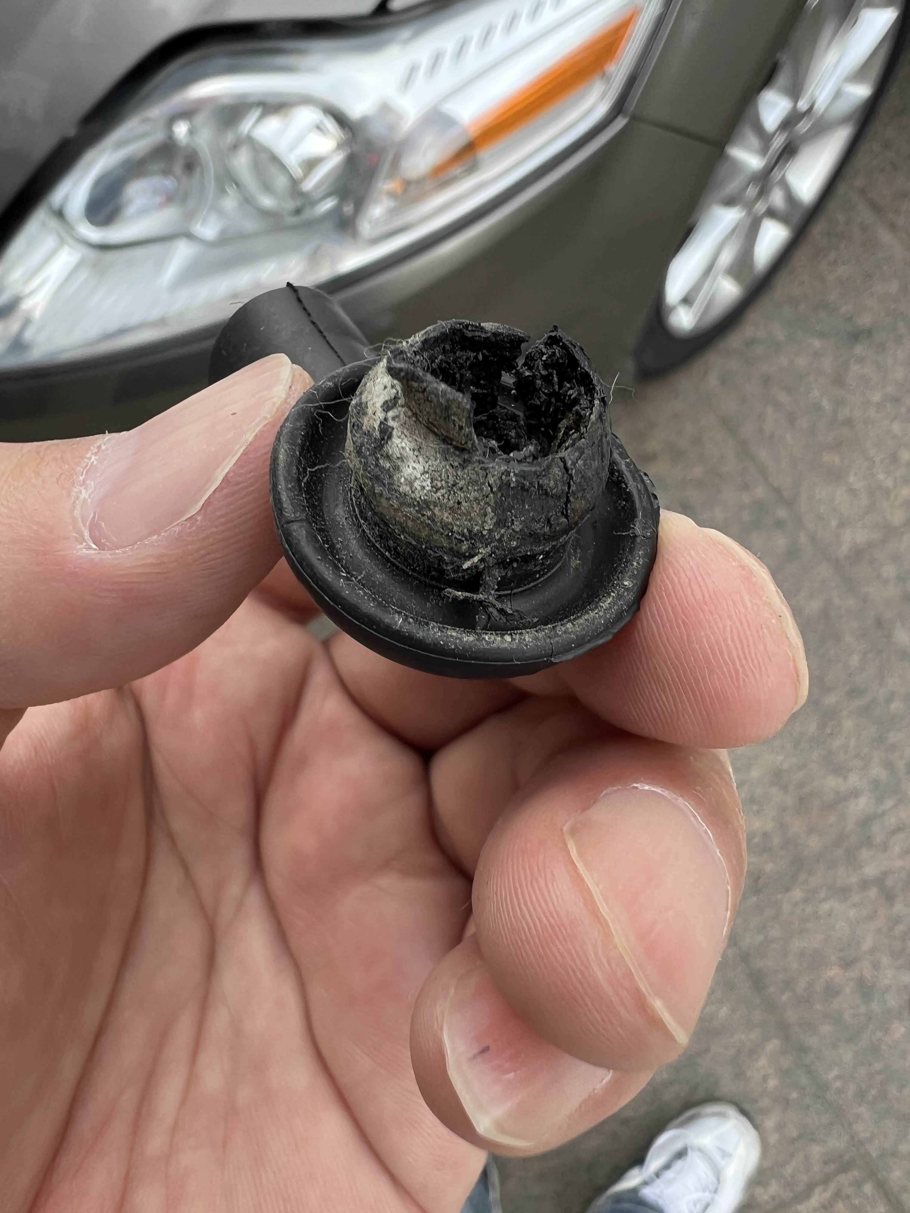

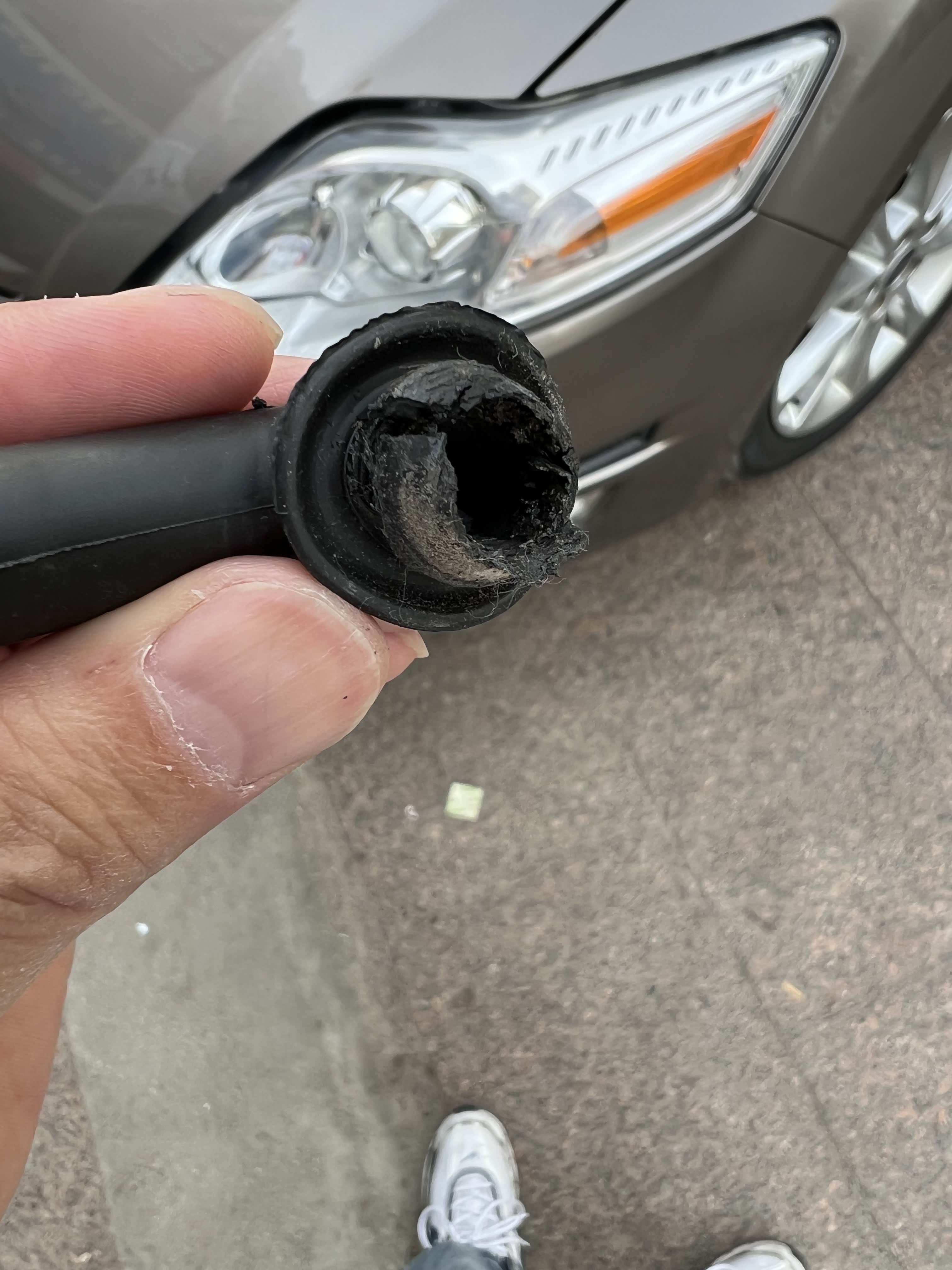

这个东西两个都裂开了。幸好我是及时检查了一下更换了新的排水口
几十块的东西会让致胜变成水泡车。
