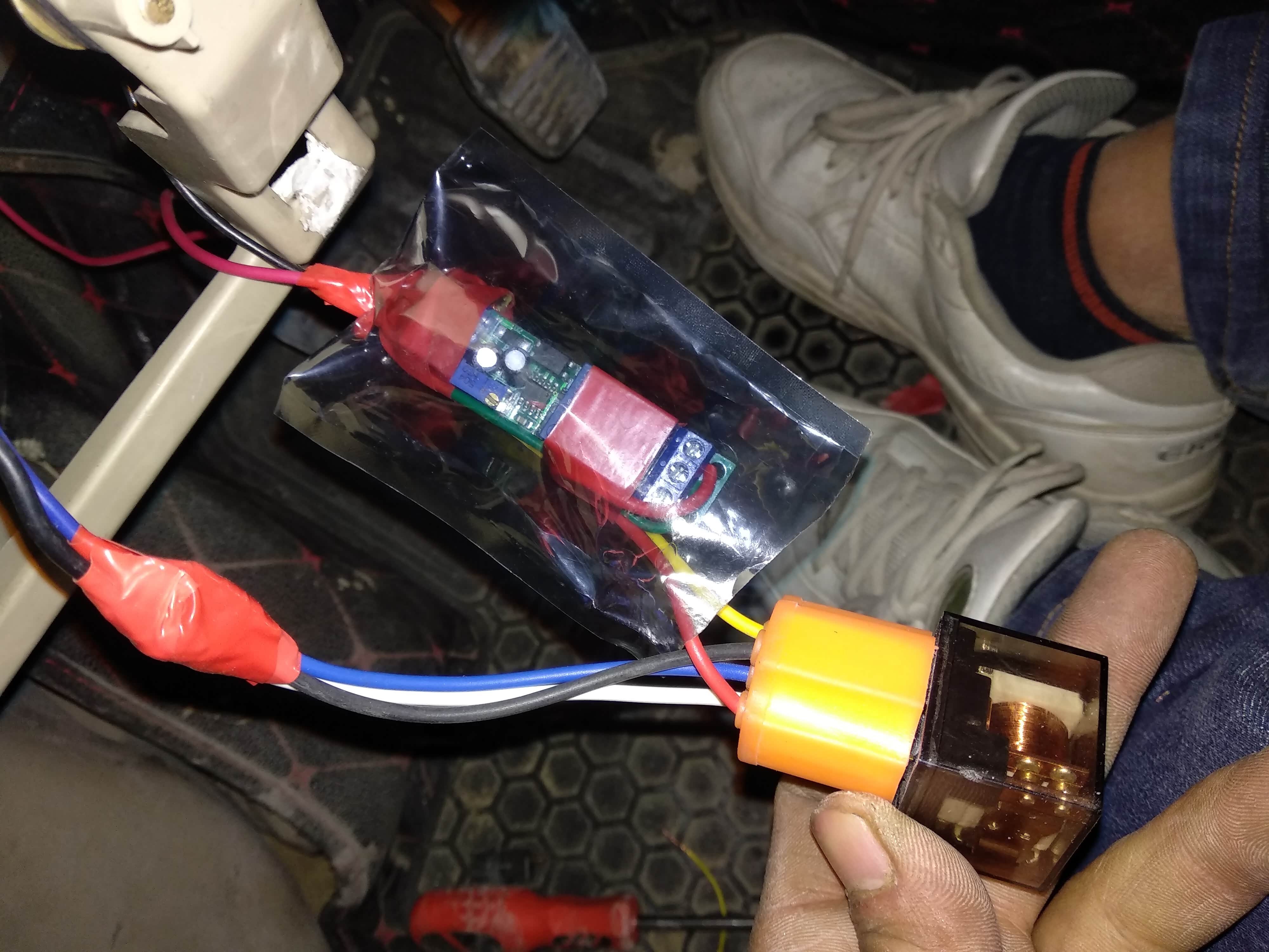

油改气后一直费油,系统为MP48,这个气系统因为有延迟,所以必须加延时器。
1,气体减压阀正极引进车里。
2.用一根线搭铁
3神器,延时继电器,和继电器
4.接线如图。延时时间为最大。

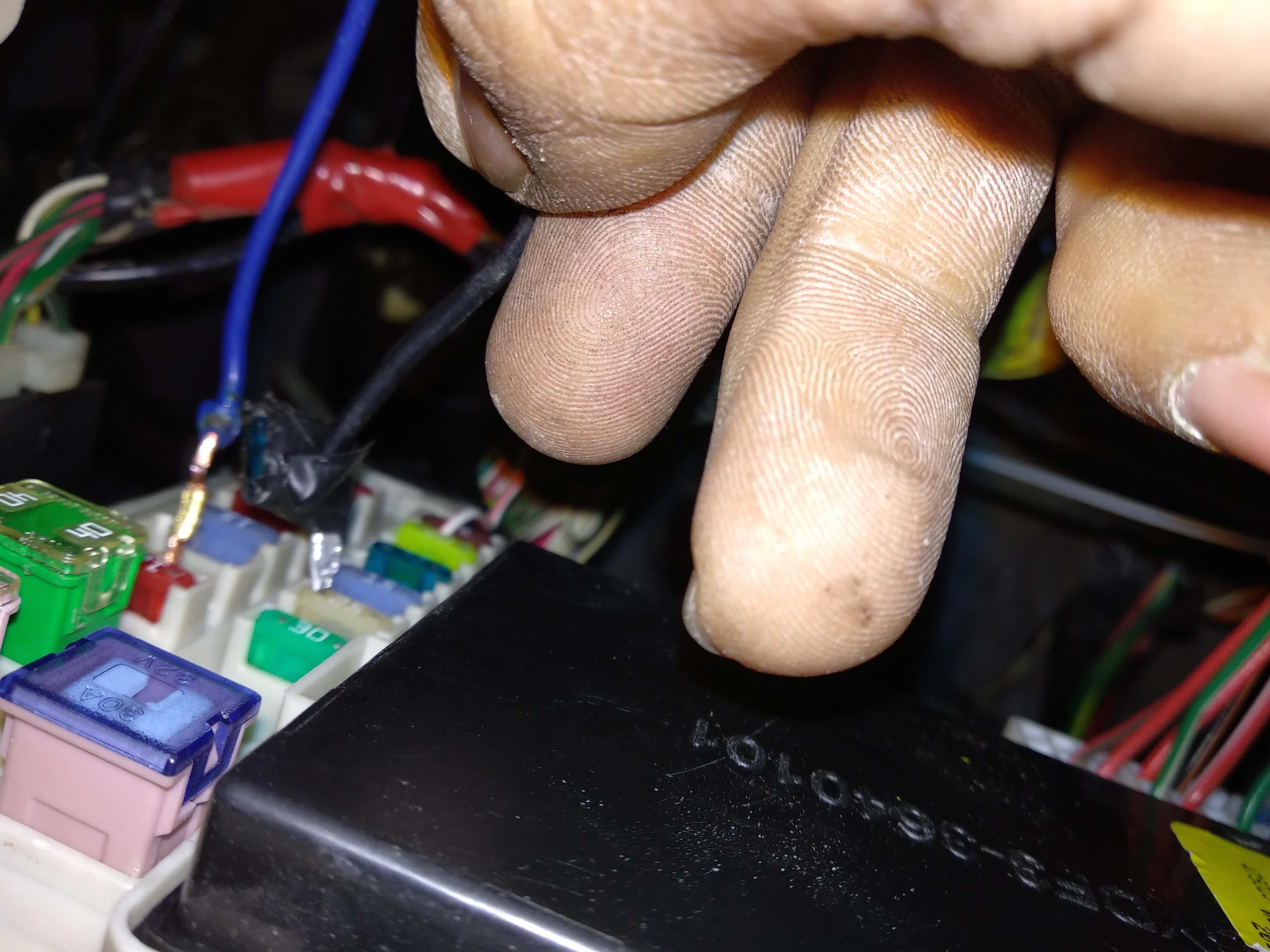

5.保险盒断电,并加保险。
6.关键接电图。
7,通电测试,油转气后延迟25秒,油泵断电停止工作,检查办法为掀起后座听油泵声音。
8继电器8元。延时器继电器7元。淘宝买。
