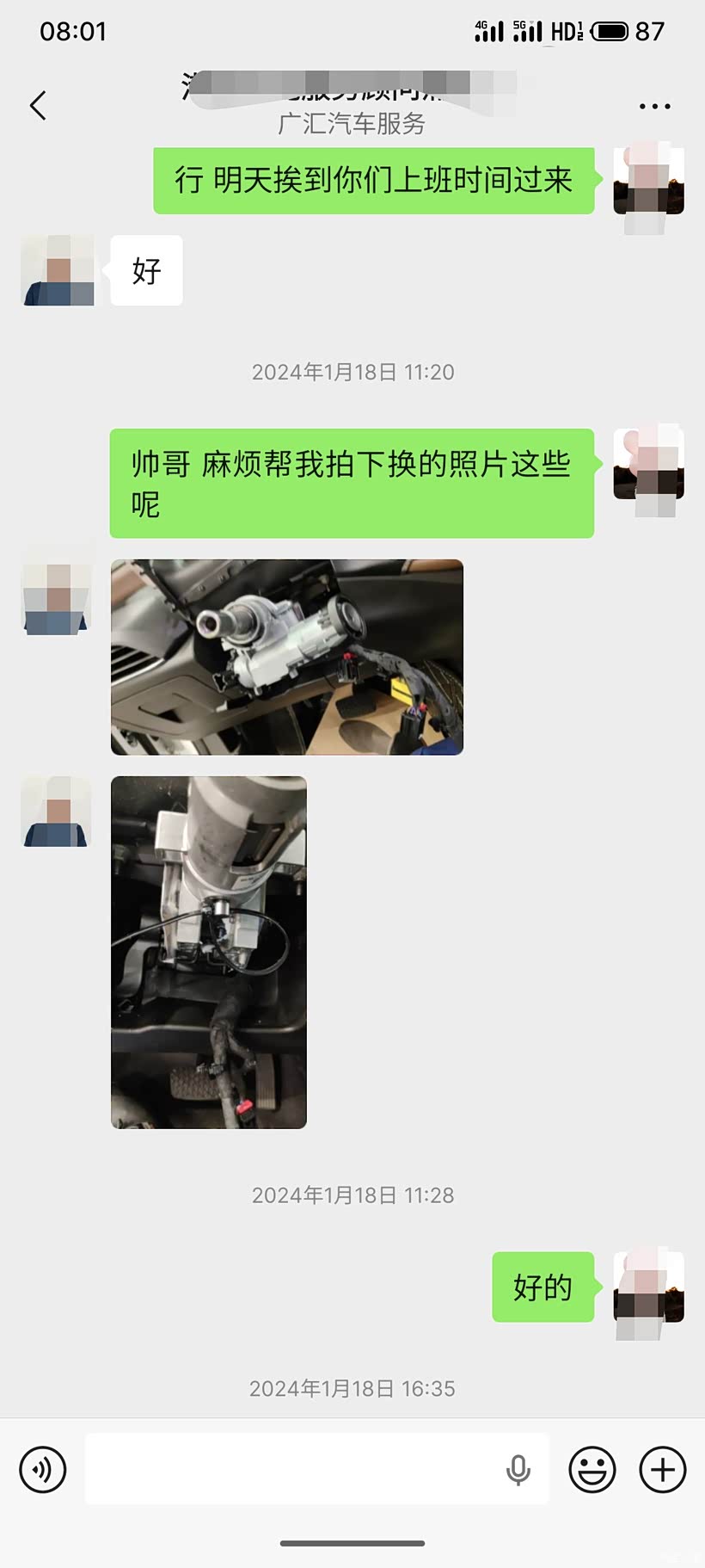

2、方向柱卡滞。(3年累计索赔换了两次方向管柱,分别是24年1月跑了2.5万公里,24年12月跑了4.2万公里)。最开始发现是跑高速的时候,以110码及以上速度在直道行驶时,扶正方向盘后发现车子跑出去几十米后就开始往右边车道偏,修正方向后跑了同样的距离后又往右边车道偏,就这样来来回回的,这样就导致需要隔段时间(大概就1分钟或者更少时间)来微修方向(重复的修正放学),在微修方向时就感觉方向盘中间有个什么东西卡着卡着的,修方向时完全就不跟手不顺手,而且是每次跑偏后修正的时候都会有这种卡滞的感觉,经常开高速的车友都知道,这样来回修方向很烦也很危险会分散注意力,很多车友应该感同身受。后面网上了解到这种就是属于方向盘卡滞后  相信很多车友都出现了这个问题,解决的问题只有向厂家索赔换新的方向柱,换了新的之后也不能保证后面不得再出现这个问题,像我的就换了2次方向柱,距离上次换了后跑了1.8万公里目前暂时还没出现之前跑偏修正方向时卡滞问题,希望之后也不要再出现,不然就要自费花几千去更换或维修。

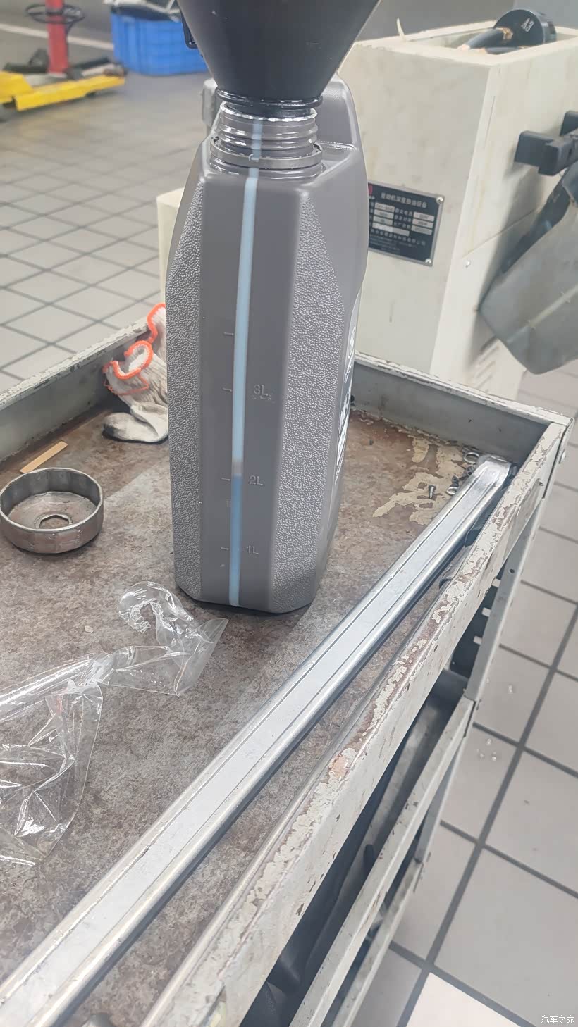

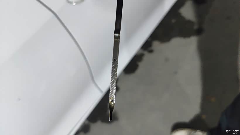

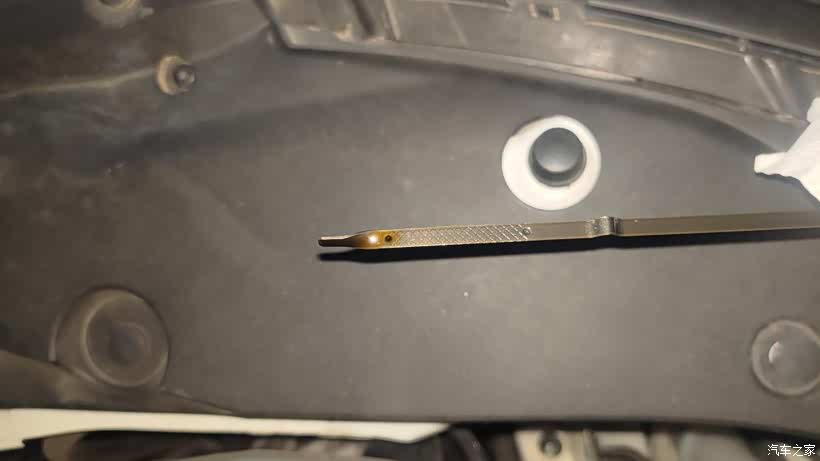

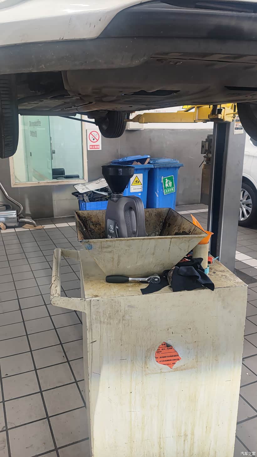

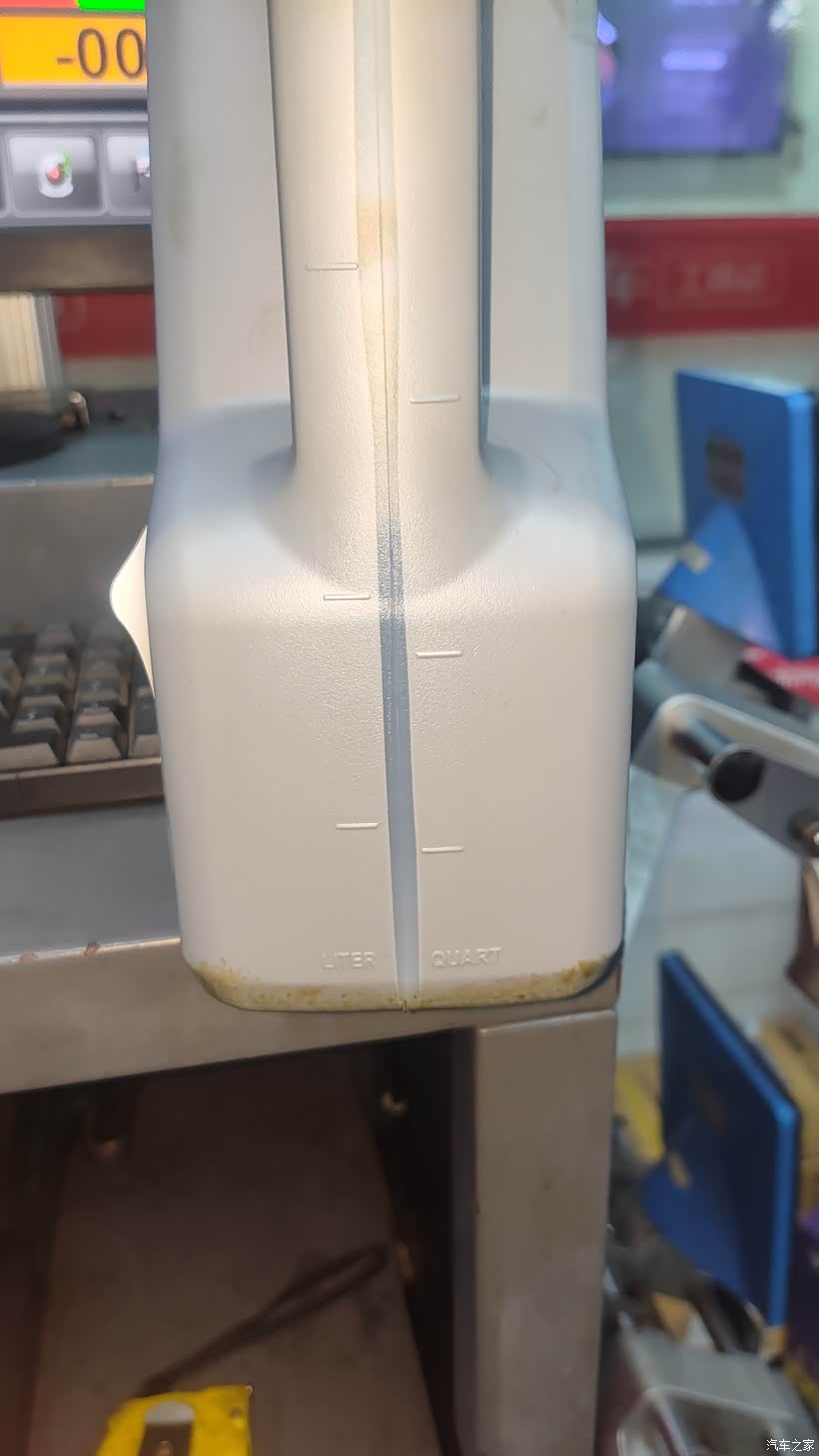

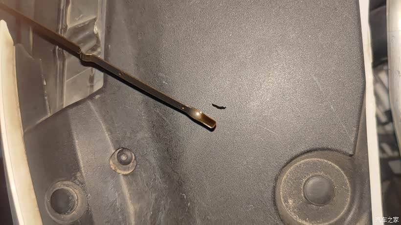

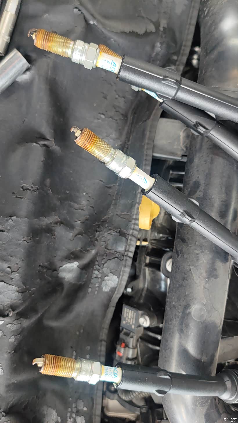

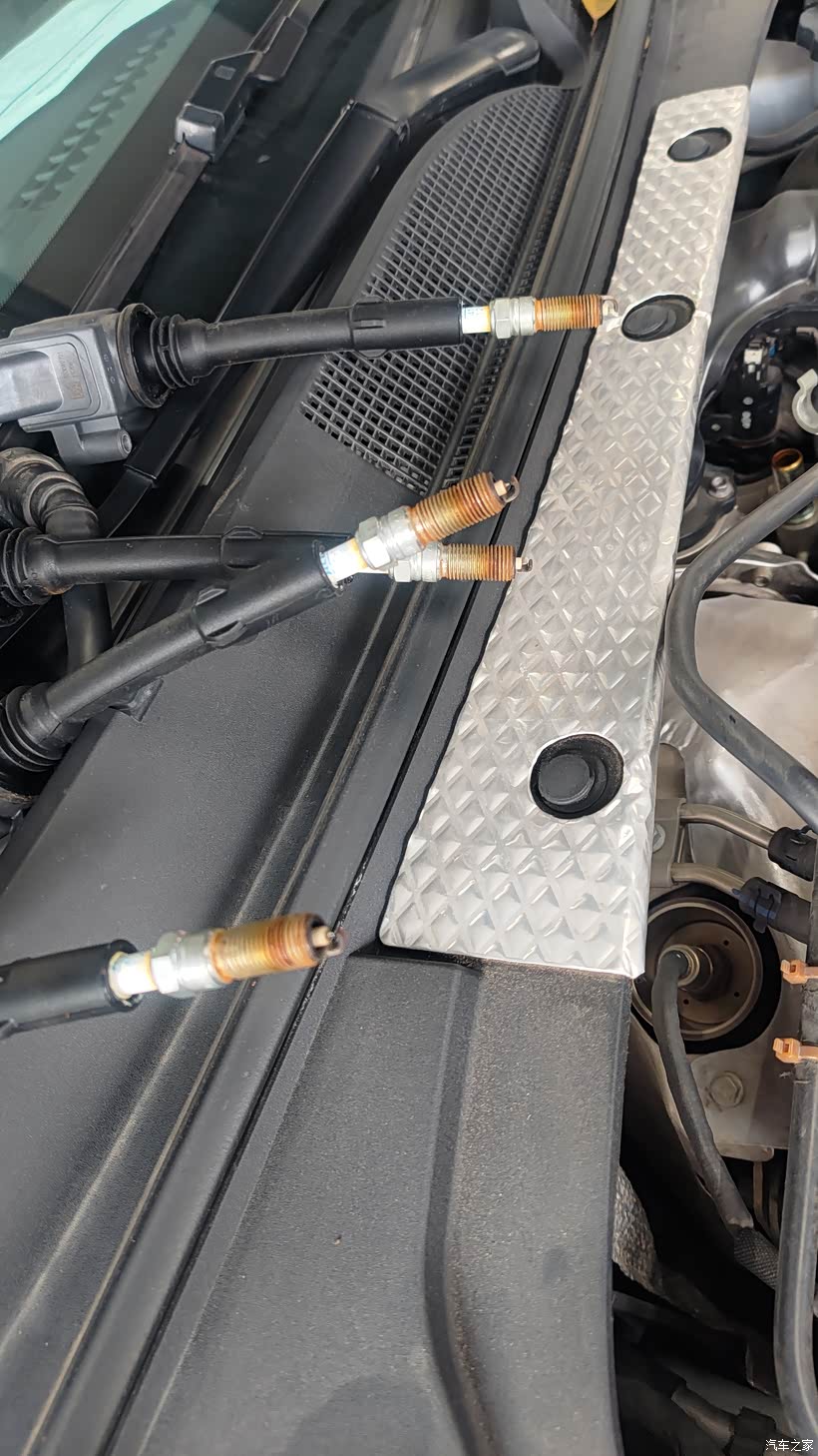

3、烧机油。这个是25年1月份换刹车油时发现的,当时检查机油尺发现上面已经不显示机油的刻度了,标尺上面油都没得,当时刚好跑了7200多公里就在4s店做了保养,只放了不到2.5升油出来,上次是加了4.5升进去。店里面检查了火花塞跟缸内情况后给我的解释就是没发现烧机油的迹象,排气筒颜色正常缸内也是正常的,说这款车属于涡轮机是需要5000公里就保养的,这个说法相信很多车主都不得认同,威朗又不是宝马M之类性能车,那个家用车5000公里就去换机油保养又没有很激烈暴力的驾驶,而且我前面3次保养时都是1万公里左右去的,只是之前没发现这个问题,后面我把这款车保养手册给检查的师傅看上面都是写的7500公里,后面就喊我观察到。
发现这个问题后这一年我中间陆续记录了保养后跑了不同公里数机油尺的情况中间保养了2次,确实是刻度在陆续的下降,这次12月保养的时候也是跟上次一样,最近两次我都把剩下的半升加进去了(没发现之前保养时加了4.5升,后面大概6000公里时机油在尺度线下线时又加了剩下的半升,总共就是5升),这次是8000公里保养的也只放了不到2.5升机油出来)

以上问题都是有据可查,换方向柱检查发动都是4s店做的 在成都港宏别克跟天韵别克
第一次换方向柱

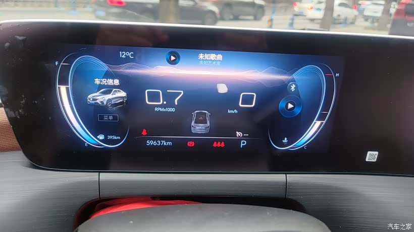

现在的里程
25年12月保养时放出来的量
换机油后跑了4000公里后
25年12月跑了8000多点公里
跑了48000公里的火花塞,回店里检查烧机油情况
保养后跑了5200公里的机油尺
25年初次发现时放出来的机油
初次发现烧机油时的火花塞跑了41000公里
