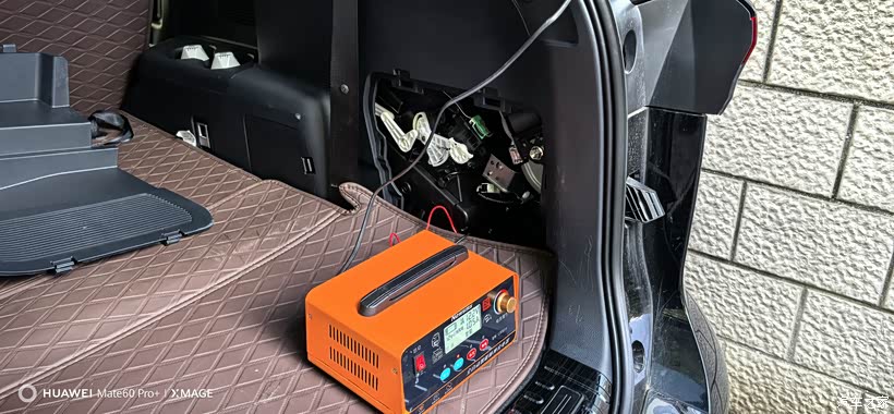

为能正常的使用车辆、自配了充电宝、充电器,车辆发生亏电的时候进行搭电,傍晚进行充电。邻居经常笑话我的车难道是电车了

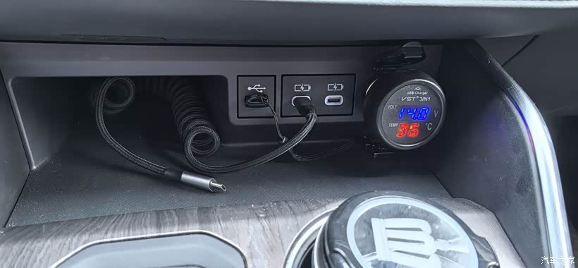

为此特意配了车载电压表,随时观察启动电瓶的电压值,车辆启动后充电电压在14V-14.5V范围内,待机时电压小于11.8V就需要小心了,必要时进行及时补电。不然就会发生车辆启动不了的亏电问题。

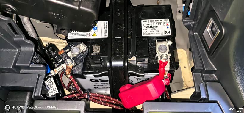

1月份的时候、实在受不了车辆亏电的问题,我认为是原厂电瓶容量不足(55Ah)、是根本的问题所在。经过深思熟虑、找了一家电瓶销售点,经过稍微改动、使用了70Ah的启停电瓶。经历了10个月验证,没有发生过车辆亏电,彻底解决了车辆动不动就亏电的问题。
