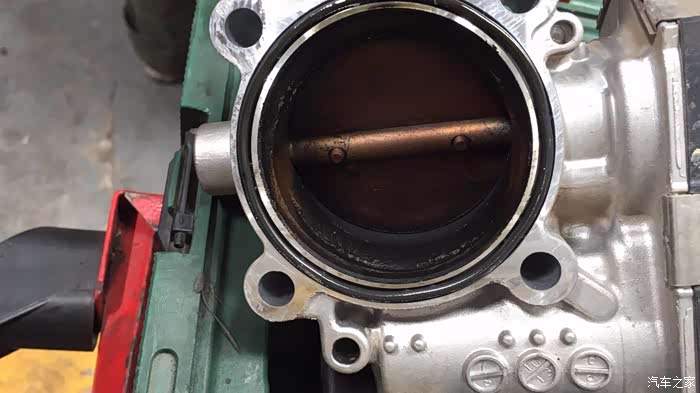

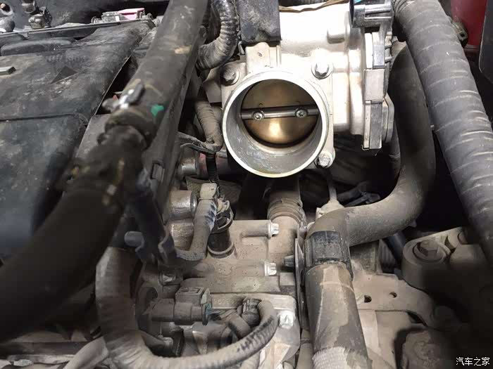

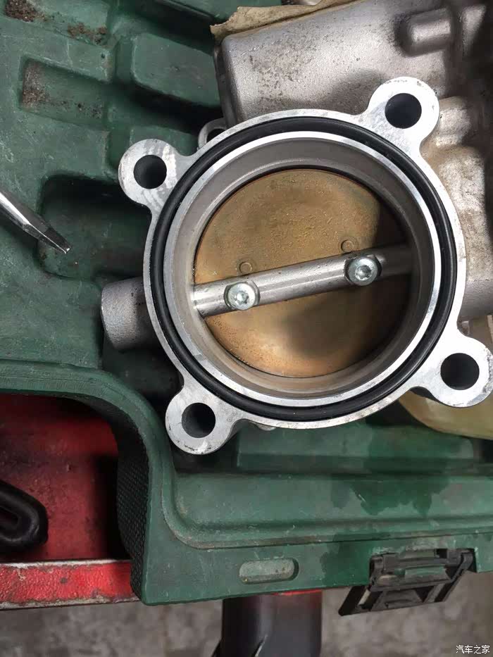

1.2014年4月购入迈锐宝,当时也是梁朝伟的魅力让我选择这款车,行驶了5万3千公里,油耗就不谈了,开车就不计较这么多。2018年5月15日,发现五菱神车,遂超车。突然觉得油门踩下去发动机抖个不停,吓死我了。我这个人有强迫症,有一点不爽的地方就要赶紧去解决。琢磨着是不是节气门的问题,开去汽修厂清洗节气门,节气门也是够脏的,毕竟一次都没洗过。
的确很脏啊,洗一下,100大洋(被宰了)

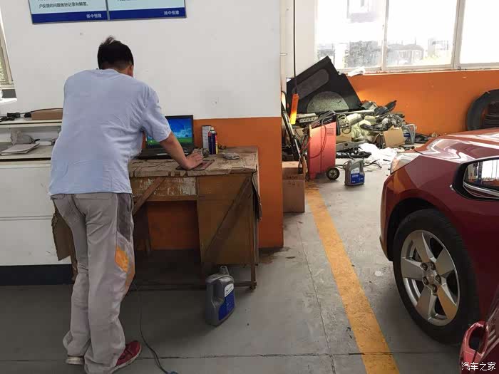

清洗过后还是很好的,以为问题解决了,上车加速,问题依旧。这个让我很难受啊,上网查,说我们1.6T的车型点火线圈是通病,要么就是要换火花塞。到马老师网站上搜了相关配件,感觉便宜是便宜,但是总是担心不靠谱。还是去4S店吧,4S店的维修技工还是比较熟悉的,只是好长时间不去那边保养有点不好意思。-----出发,去4儿子。

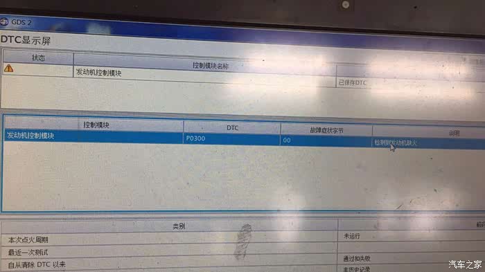

检测一下,刷一下电脑,查出问题所在(特别指出,扬中雪佛兰的维修服务还是很好的,虽然在我们这里这个品牌的车销量不大好,但是我终究坚信:中国的别克,世界的雪佛兰)

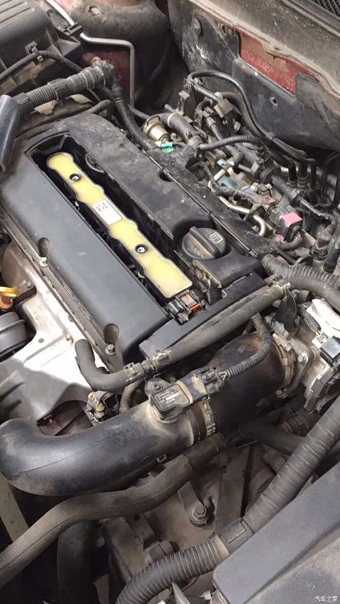

主角来了,就是这货有问题,当时问了一下维修价格,工时一共是646元,还不错啦。自己买配件再去汽修厂算工时也差不多。
   果然是高压线圈的问题,发动机缺火。并不是火花塞不好,因为原厂的NGK的火花塞使用寿命还是很OK的,但是年底也是要换一下的,这个就在马老师那里买
   刷一下电脑,换上点火线圈。搞定,保质期1年(有点坑)。但是维修技师说使用4年是没问题的,想想这个价位嘛也算是可以接收。交车,加速!呦吼,速度又来了,如果遇到此类现象的小伙伴请检测一下点火线圈,网上帖子有换三元催化剂的什么都有,我觉得这个才是真正的症结所在!拿走不谢,拜拜!
