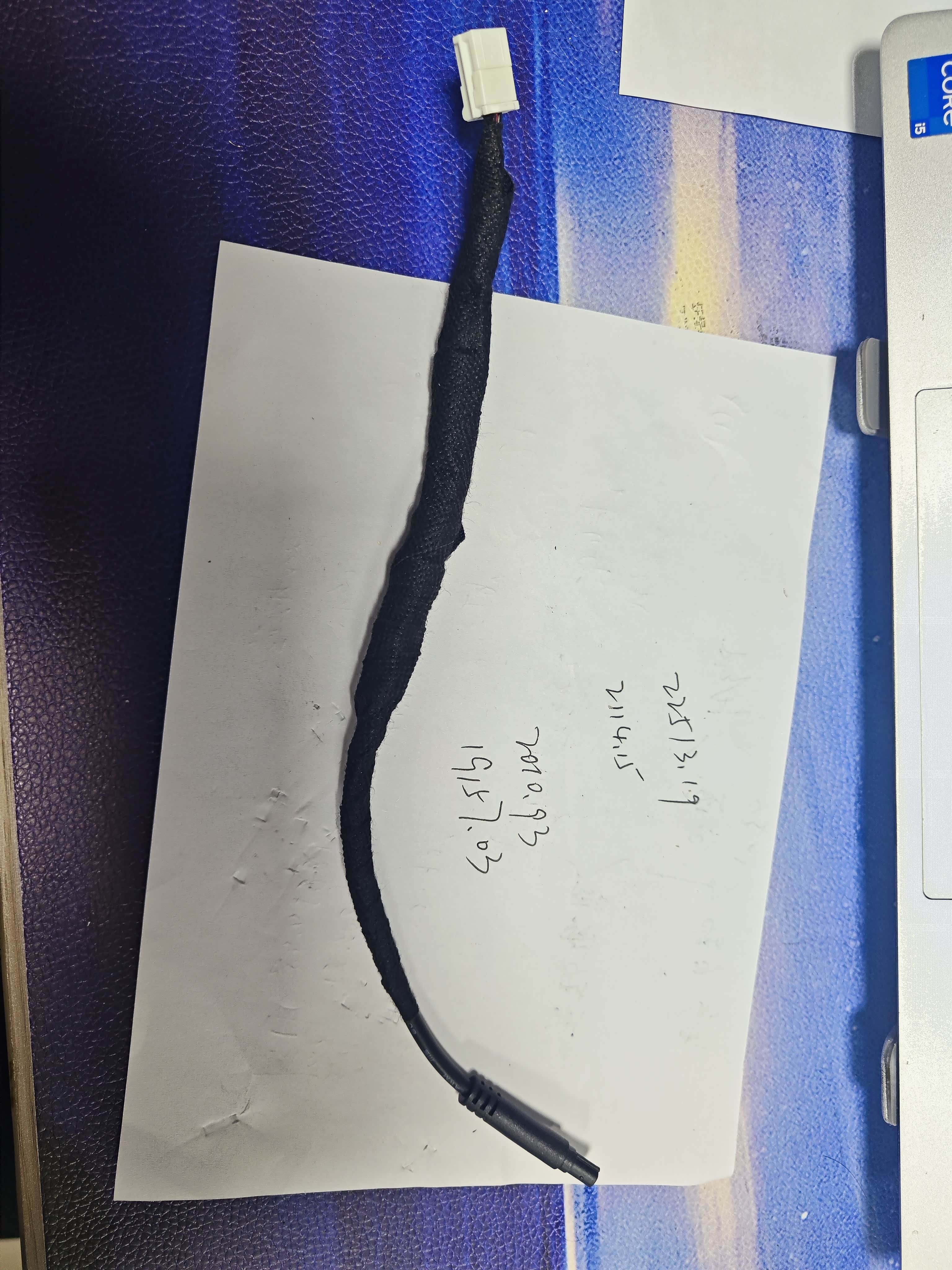

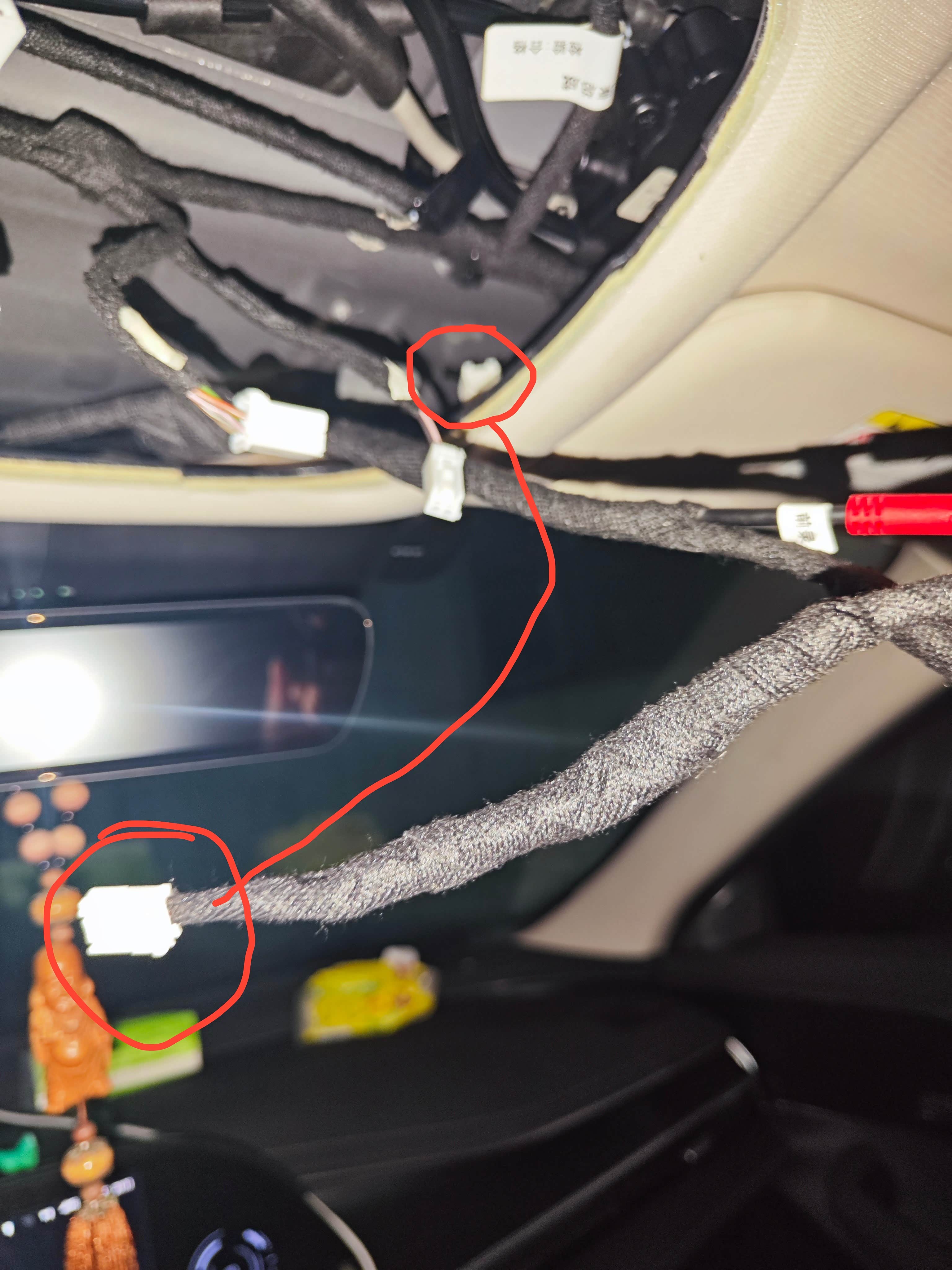

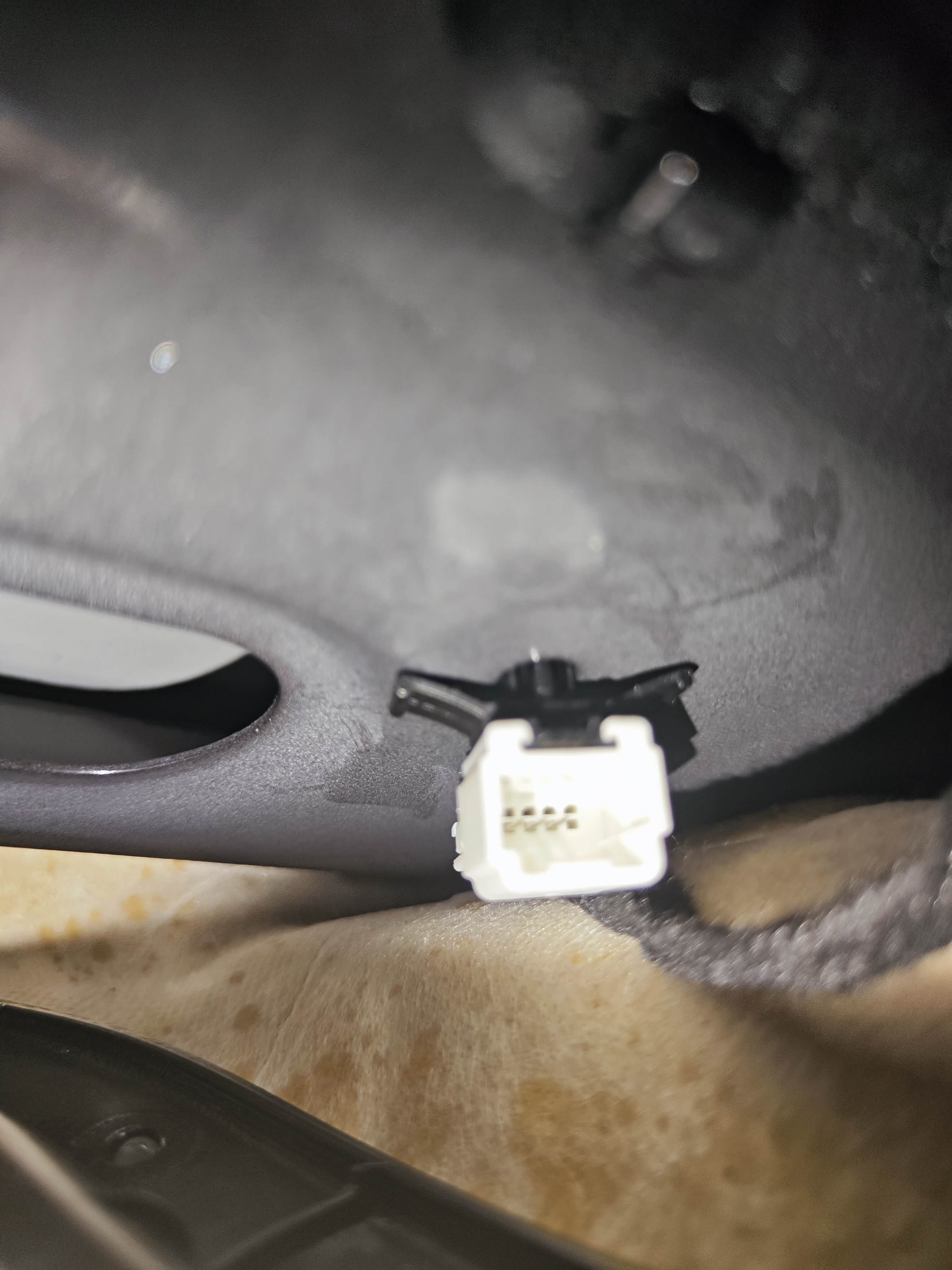

安装步骤,眼镜盒预留插头取电
眼镜盒有预留插头,但是这个和txl不一样,这个插头比较难找了

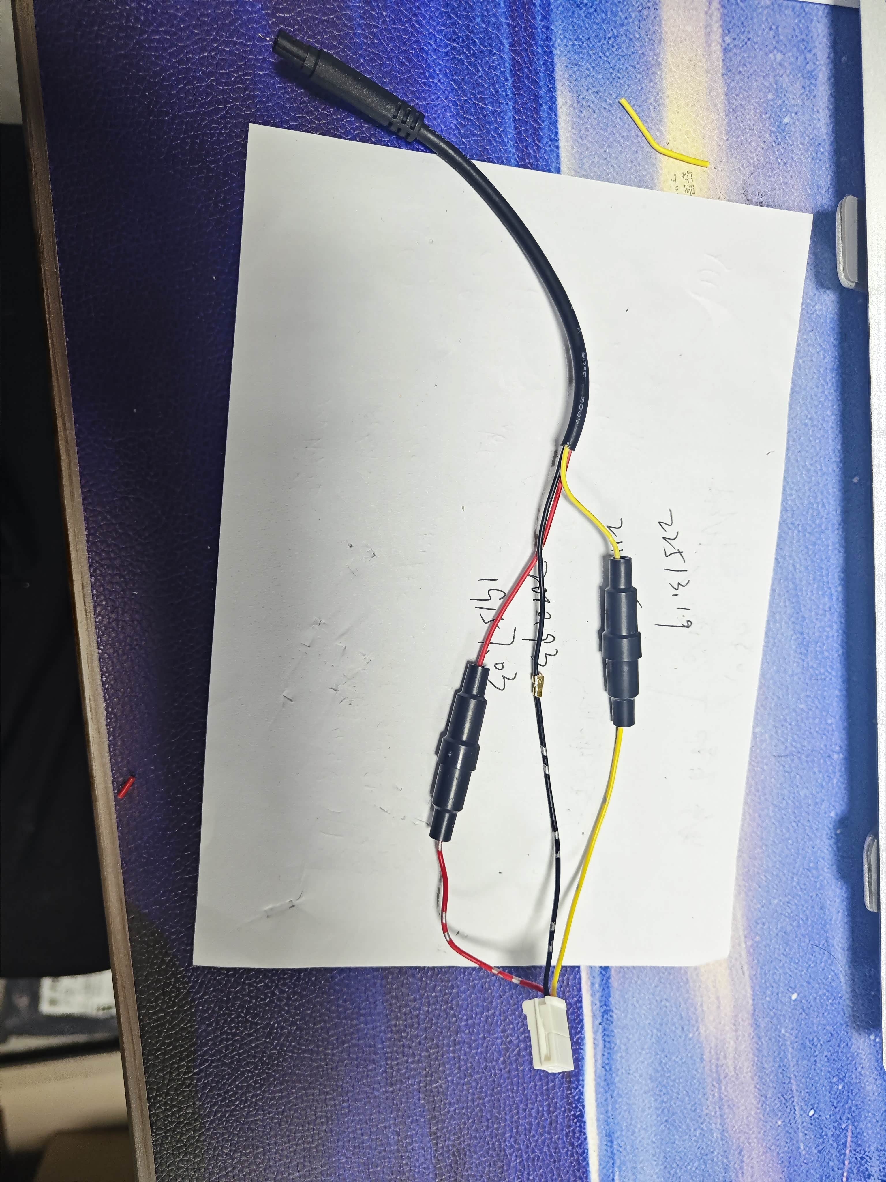

自己买的保险外壳,自己接线
第一次改线路,过度使用的,比较粗糙
缺少工具,就买的保险丝接头,还短了
插上棉绒胶带
这里对插,很方便

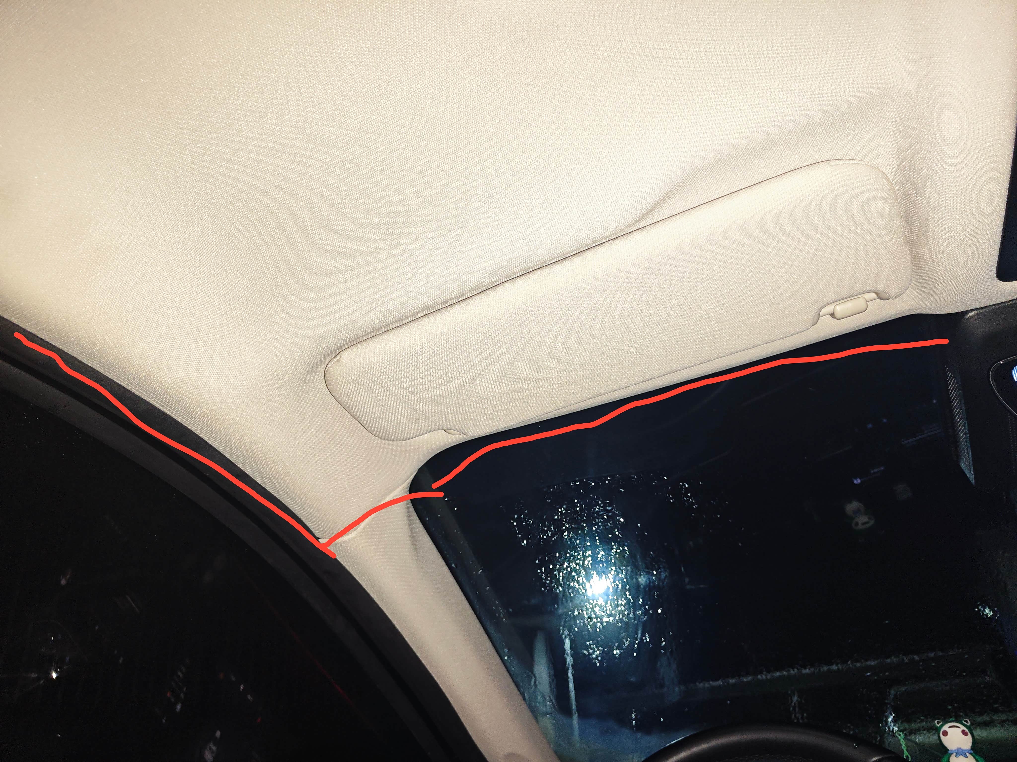

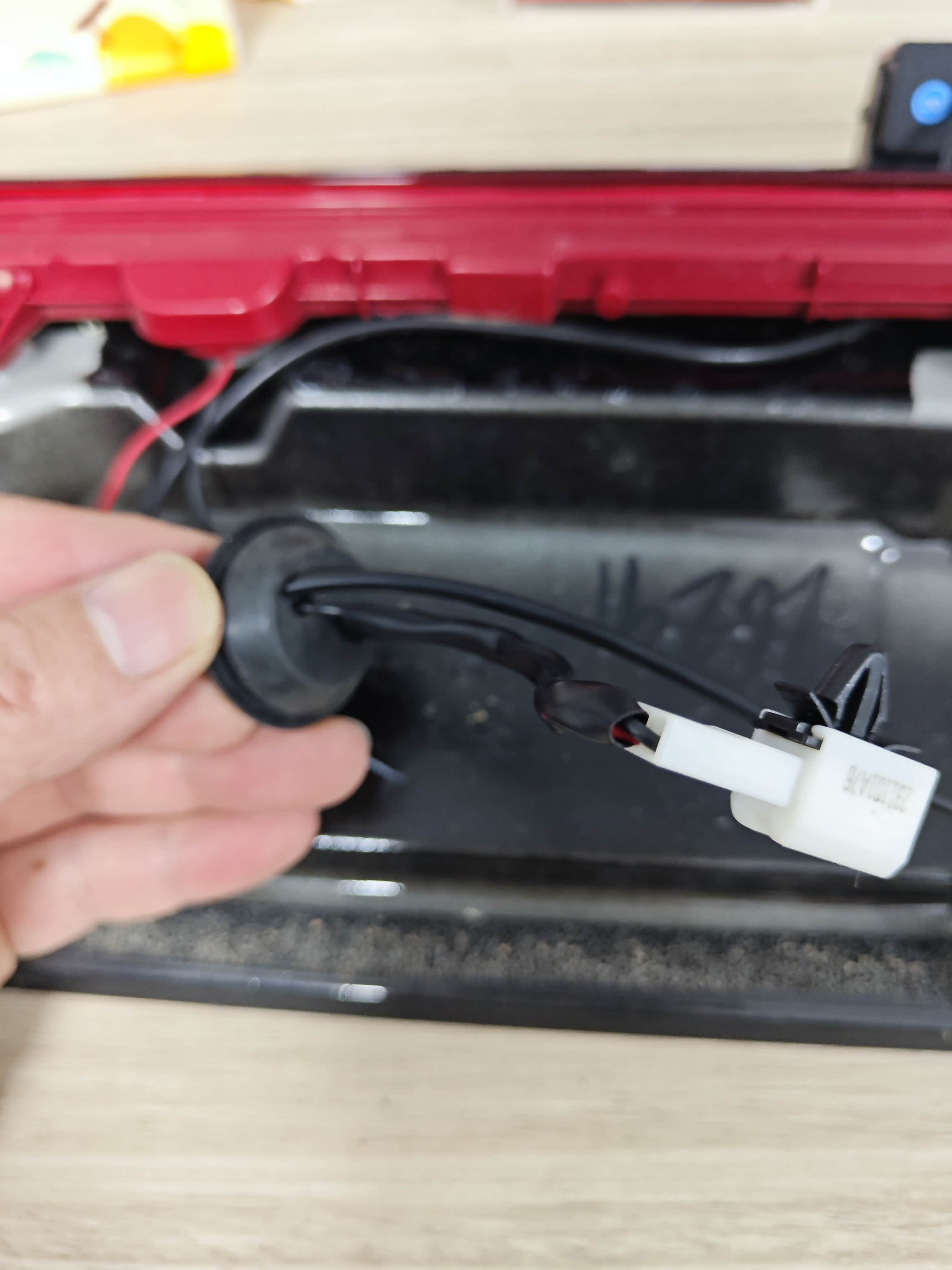

后摄像头走线
完全隐藏

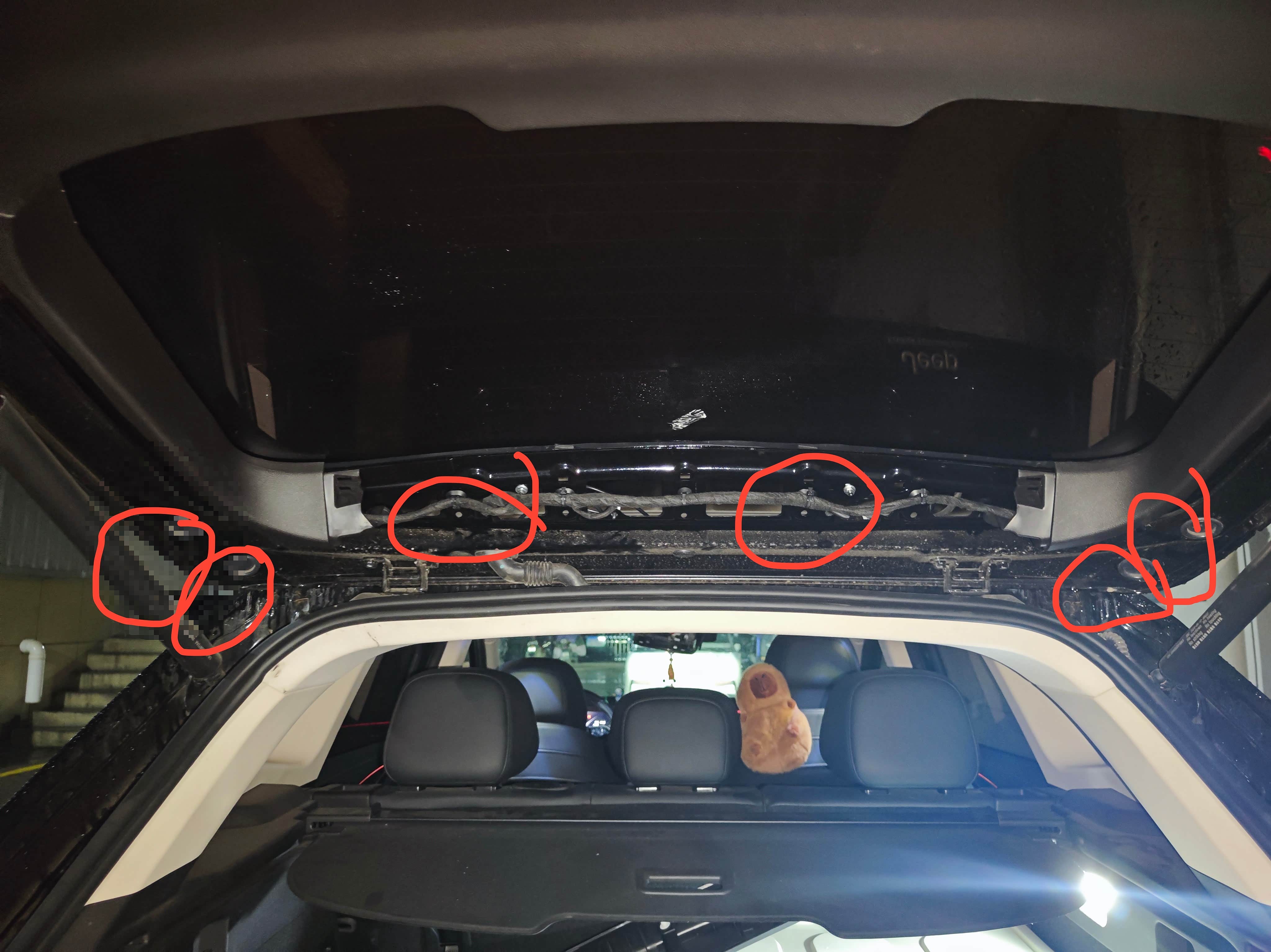

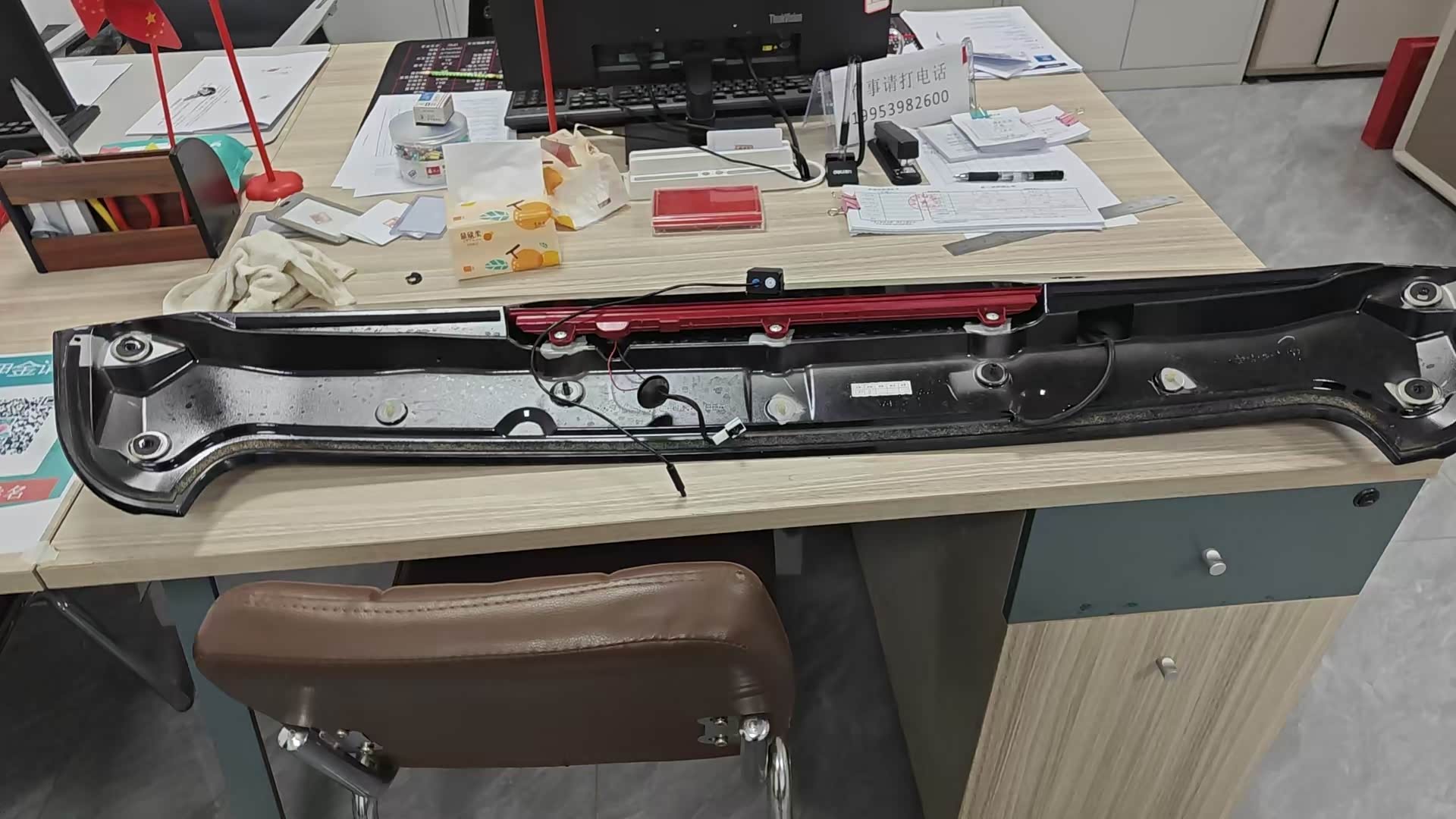

后尾翼,拆这六颗螺丝,就拿下来了
拿下来的尾翼

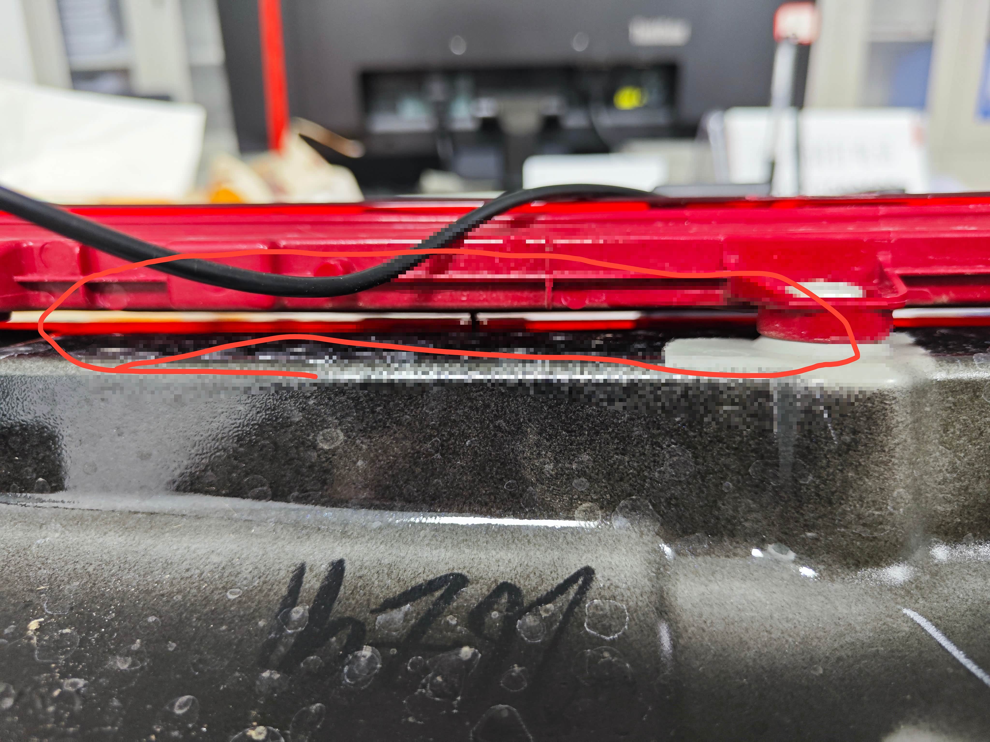

后摄像头安装走线
高位刹车灯和尾翼有缝隙,可以松螺丝,传过来
