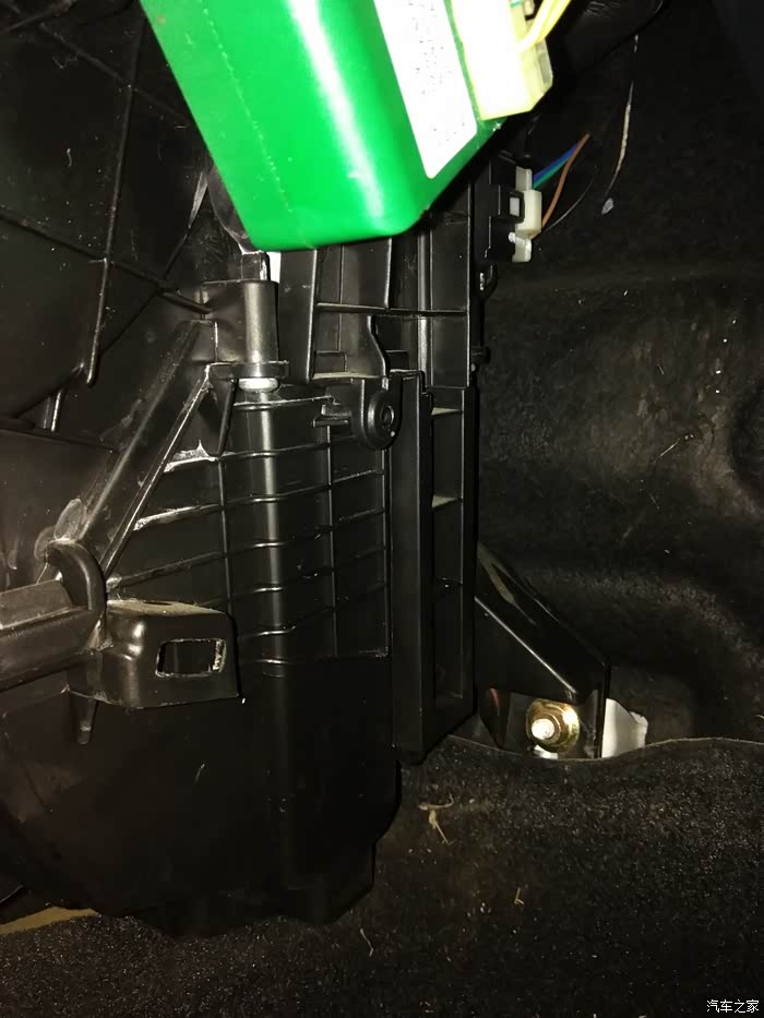

安装地方都是在手套箱底部~

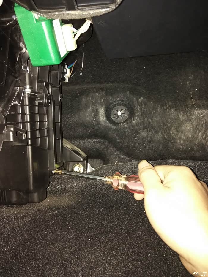

来时拆掉外壳,悦翔许多V系列的都是安装在这个位置

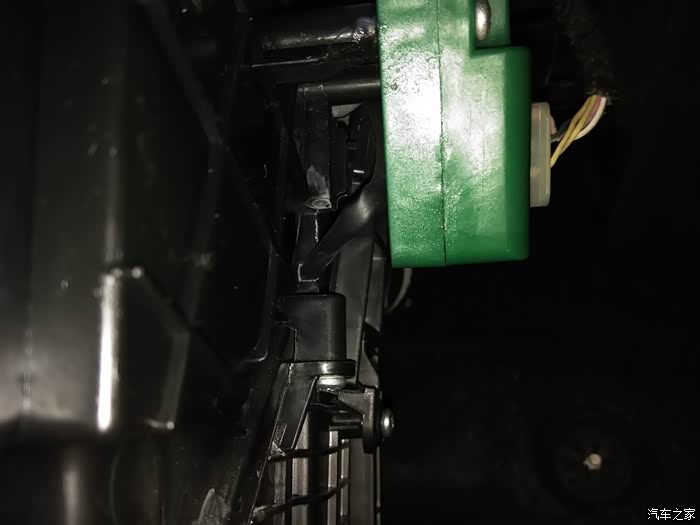

尾部还有个消音棉··应该是怕空调滤产生共振的吧··
各种灰尘····
里面有3个螺钉···
收不好放进去···

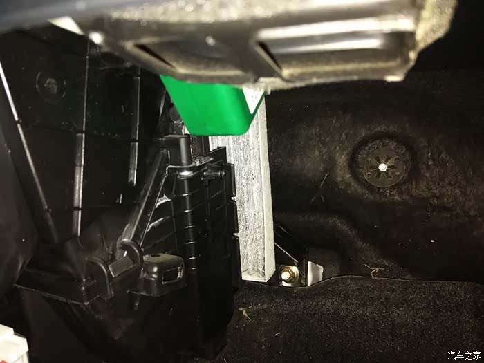

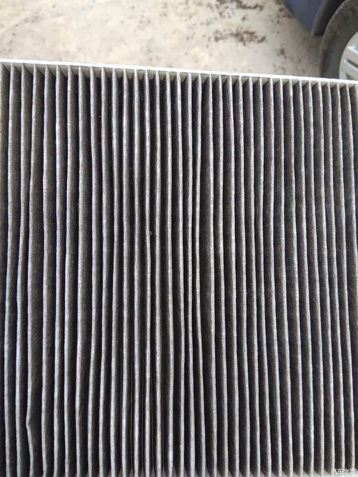

看见滤网了···

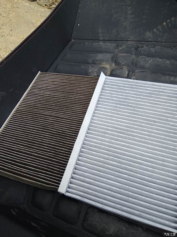

拿出来··黑麻麻的一片··南方雾霾比较少还是这样的黑··可想而知在北方的车友们···

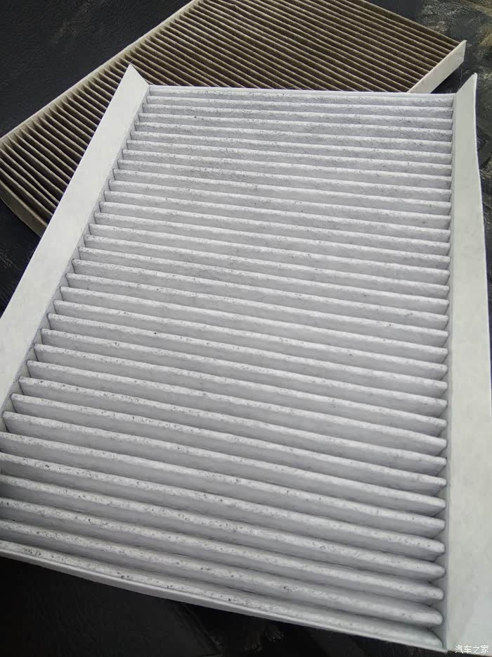

对比···黑白分明···

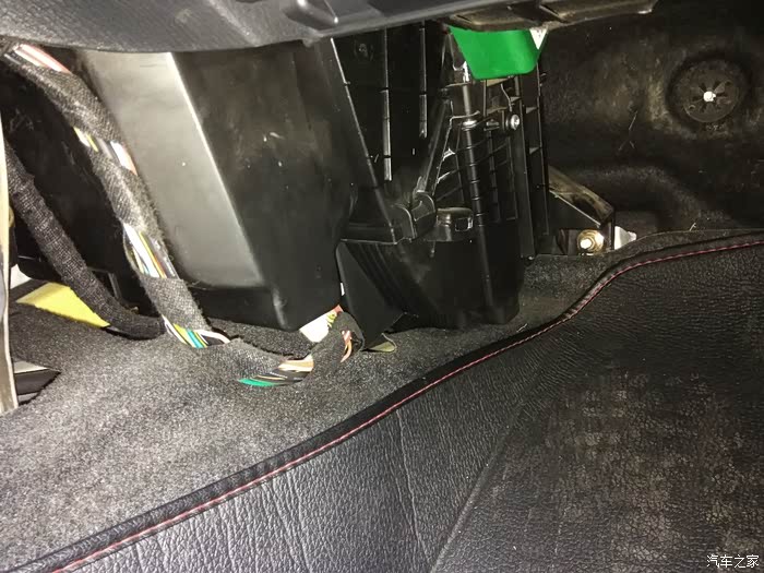

尺寸一样···安装过程也简单··就是自己身体的部分比较难动手··
装回会可以了··

黑麻麻的滤芯,轻轻一拍就有许多灰尘···建议车友们为了健康及时更换滤芯

不用那么费劲的,在驾驶位,电子油门控制器边上直接能打开,不过不好抽出滤芯,需要把滤芯挤压扯出来,就像按压弹簧
