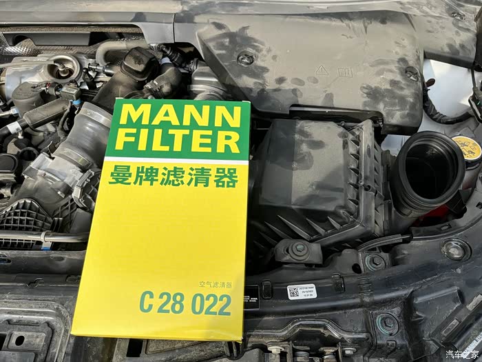

这次3万公里保养,就自己买好了空滤,准备自己换了。我选择的是路虎原厂配件供应商曼牌的同款空滤。

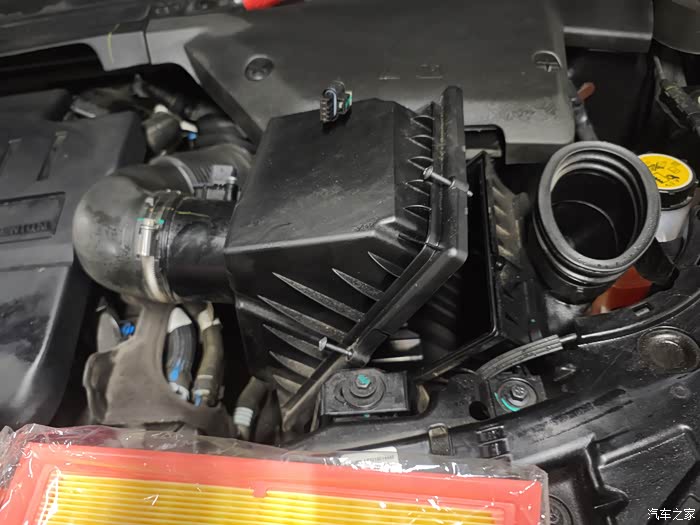

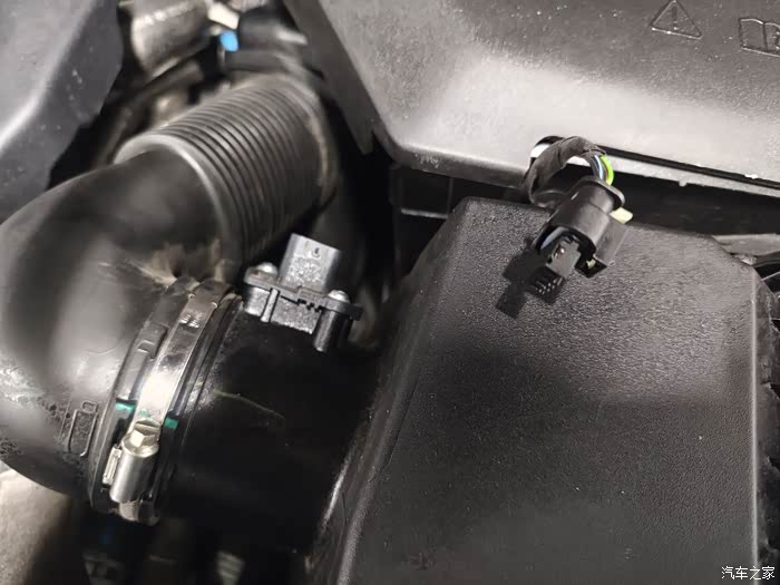

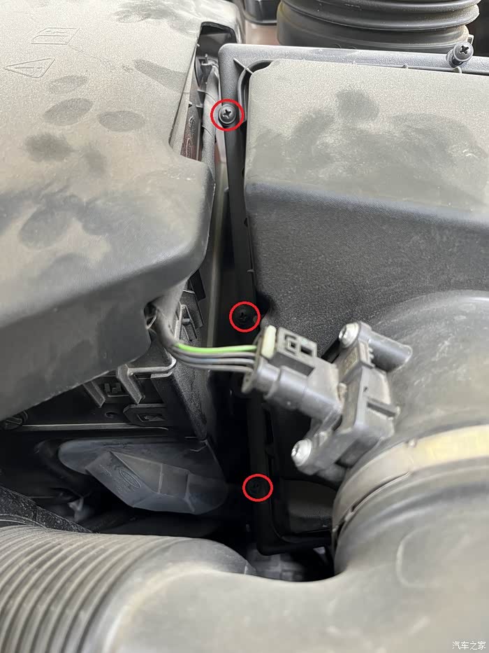

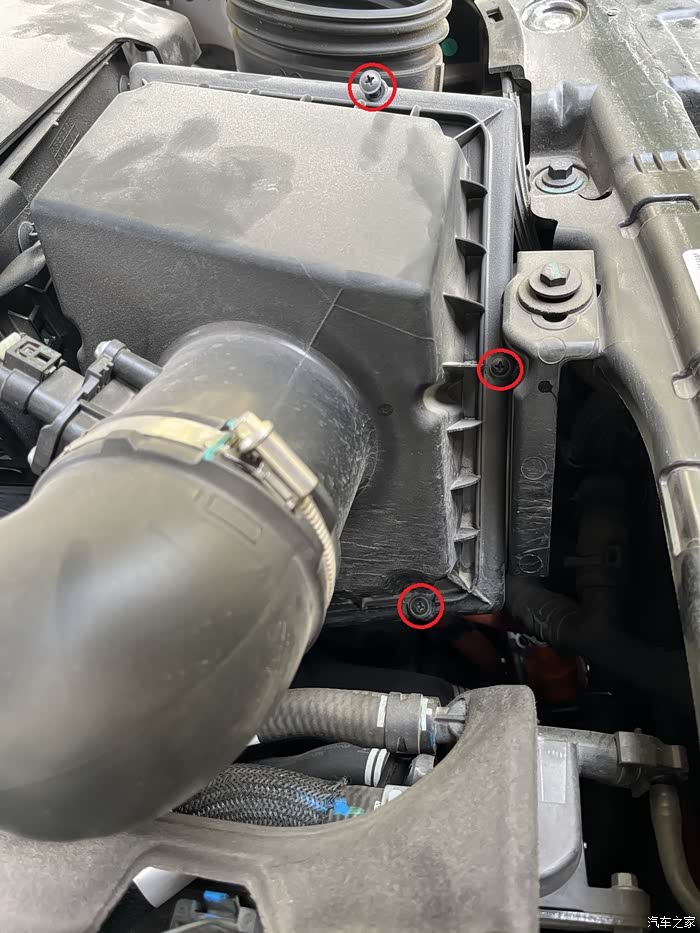

发现运动车型的空滤设计还是非常方便维护的,上面没有任何阻挡直接拆上盖就可以了。总共就6颗螺丝,找个长一点的十字螺丝刀就可了。
拧开总共6颗螺丝。
这里再告诉大家个注意事项,这螺丝不用完全拧下来的,只要拧到没有螺纹的这段拧出来就够了。拧出来的话浪费时间体力,螺丝还容易掉。

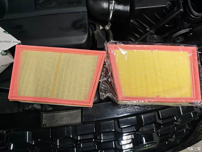

接着就可以打开空滤的盖子了,里面就能看到空滤滤芯,拿出旧的放上新的就可以了。

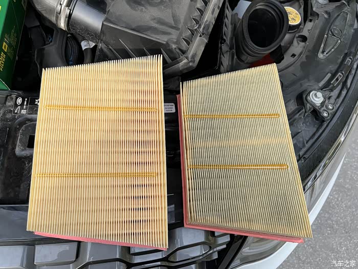

再来对比一下新旧滤芯,其实这旧滤芯也不算很脏。对于混动车发动机使用时间少的完全可以延长空滤的更换时间。

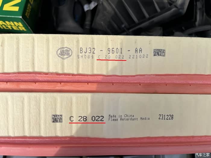

2个滤芯的型号也来对比一下,上面原厂的,下面是零售版的。
原厂的在4S店更换一下要380,自己换的话买个滤芯98,自己花5分钟时间搞定。车辆保养有些简单的事情该省省,有些该花花。
