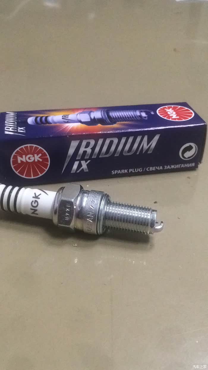

1万2的时候在三环,晚上9点跑了月9分钟。突然断油。第一反应。完蛋了包缸了。听到路边检查结果,自检,打火,怠速都稳,加油3千以上熄火,缺缸表现,和群友聊了10分钟。准备以20码速度30分钟磨回家。最后走了几百米加了一把油,又好了。个人判断火花塞热值低了。因为害怕出现类似故障换了NGK火花塞热值9。原厂8。,忘了此故障前10天才大保健!跑了一趟内蒙。不存在没保养!

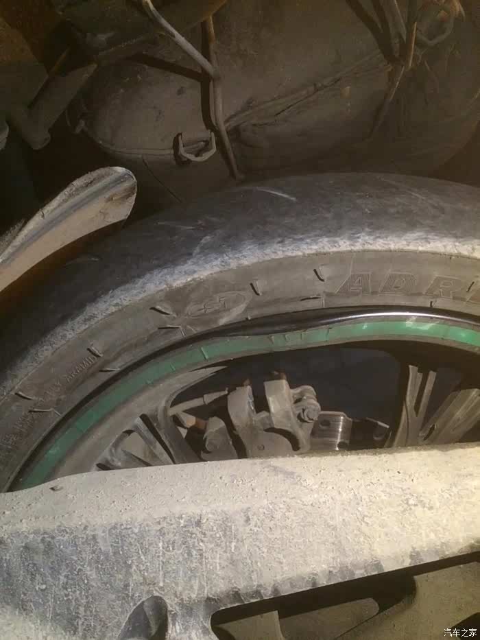

前几天轮毂炸了,100过了一个坑、没拍照有时间,去照个照片,那坑,可能都不叫坑!
无奈买了国宾轮毂加180轮胎,快递还没到。现在轮胎基本上磨完了。
总结原因,我1万4。几乎1万2是带人过来的。所以后避震器压软了。和避震器有很大关系。轮胎没扎过钉子。这次轮毂带来的教训,1调硬避震2胎压。原厂胎压前2.5后2.8。估计是单人骑行,我一直载人。应该打到3.0。

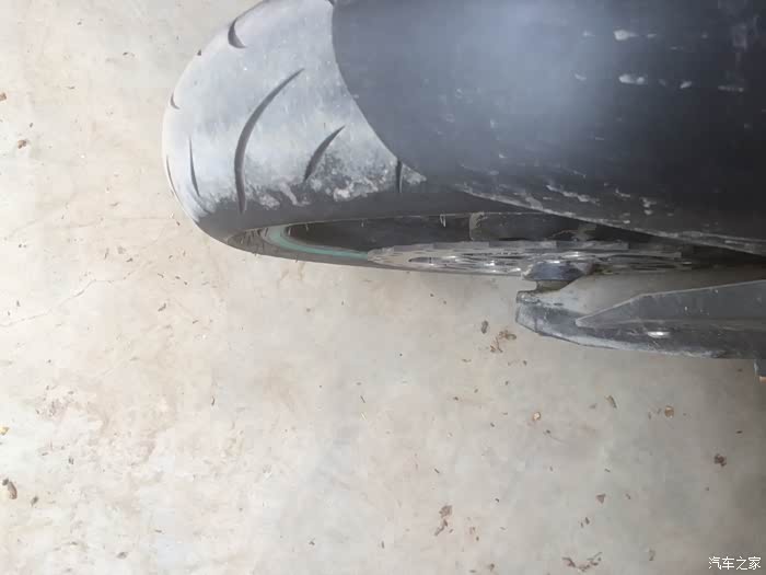

再有改的这个玛吉斯轮胎两个字评价!垃圾!垃圾!垃圾!   胎使用效果极差。而且边缘相似刀切一般,凹进去的。根本磨不到边缘1.5厘米。磨过了就一个字摔!

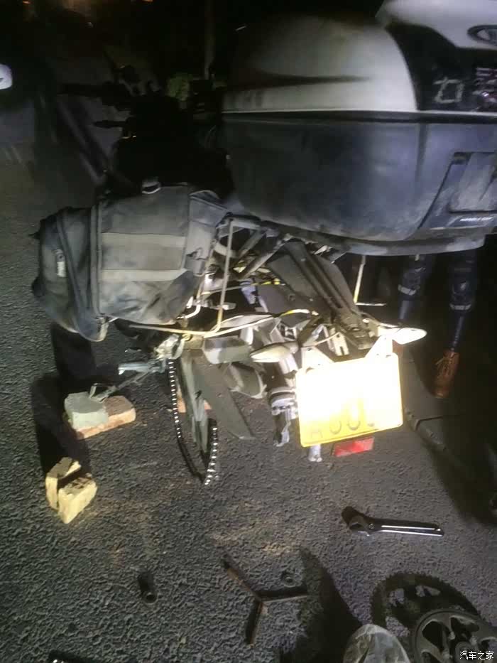

轮毂已经炸了。在拔胎机,扒下来。看到里面裂了。没拍照片!换轮毂的时候拍!
非常感谢亲爱的摩友!
轮毂,
轮毂炸了有多半个指头那么长,装内胎时很明显,外部不太明显但是已经炸了

就是这么一个小坑。还是有些郁闷轮毂为何这么不经历练。就这么炸了。
明天计划去西藏,我看,好难说
这个坑长一米半宽半米。边缘都还没有一个关节高。
中心部位有半个指头。
