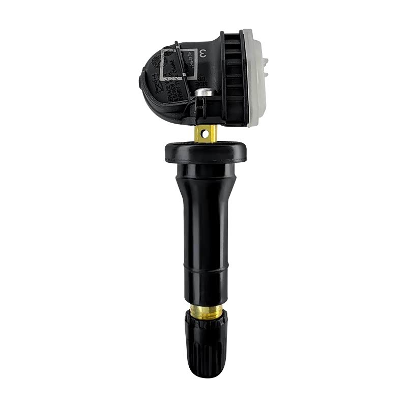

大概率是原厂胎压传感器老化或者信号干扰,你外装的和原厂系统不兼容也可能触发误报。先检查传感器电池,不行就重新匹配下原厂胎压系统,也可能是线路接触不良,清理下传感器接口试试。

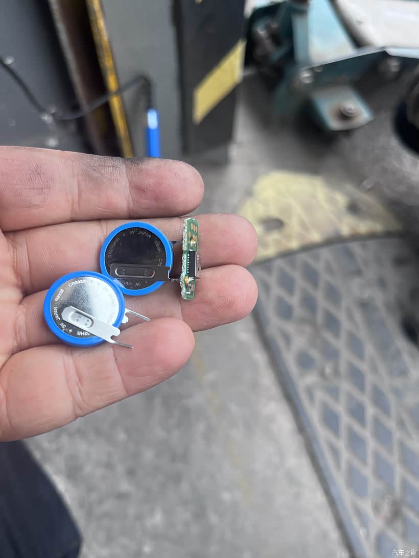

首先估计是传感器电池没电了,可以先到轮胎店或者途虎去叫他们使用一个手持式的仪器检查一下轮胎,每个轮胎外面测一下就知道这个轮胎是否电池或者无线正常。我车是18款,胎压老是报警,我检查出来是右前轮没有反映,拆轮胎把传感器取出来买了电池自己焊接上记好了。其他3个轮胎电池估计也差不多要换了。
