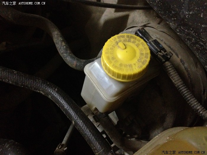

    1、先停稳汽车,拉紧手刹,并拔下车钥匙。再打开引擎盖,清洁制动液壶周,放置抹布,并拧下壶盖。
    (1)用抹布将制动液壶周围清洁干净。

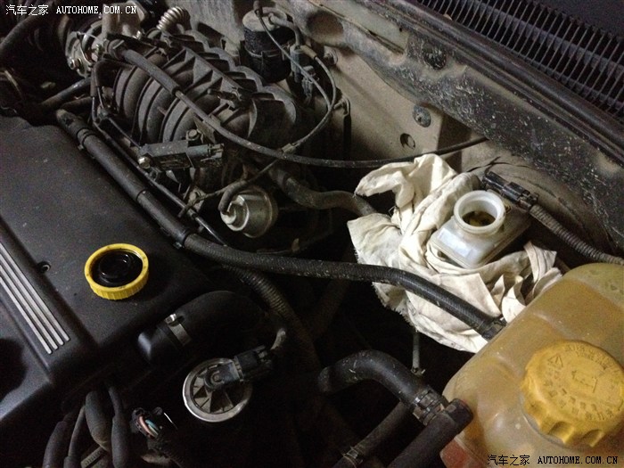

    (2)在制动液壶周围放置一块抹布,以吸附顶回制动活塞时溢出的制动液(可能有溢出,也可能没有,但准备工作还是应该做好)。
    (3)逆时针拧开壶盖。

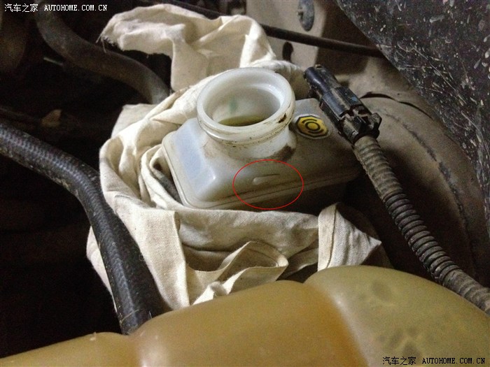

   22、检查制动液刻度,并拧紧壶盖。
    (1)检查液面是否在制动液壶的上下限之间,如果超过上限,应用抽油工具抽至上下限之间。

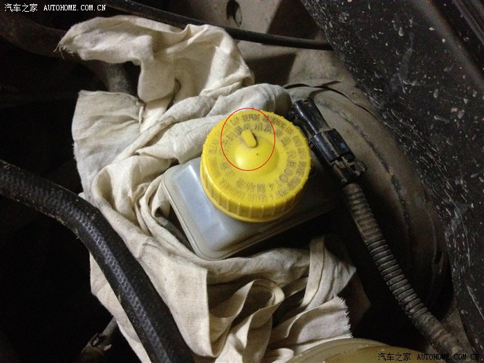

    (2)拧紧壶盖。(注:壶盖不可能完全拧紧,拧至力矩较大并至下图位置即可。)
