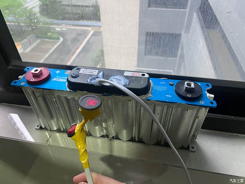

值得注意的是,超级法拉电容无法替代蓄电池——它的容量仅为同价位蓄电池的百分之一,只能负责短期峰值能量供应,长期持续供电仍需依赖蓄电池完成???。因此,车载应用中通常采用与蓄电池并联的方式,形成“各司其职”的能量供给体系,也可以当做启动电源使用(不装电瓶的情况下,16V500F规格可以独立启动车辆2-3次)

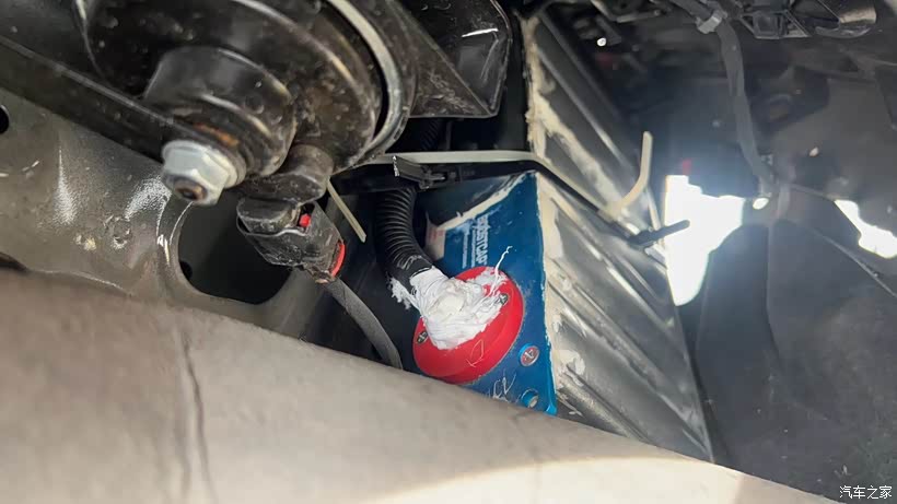

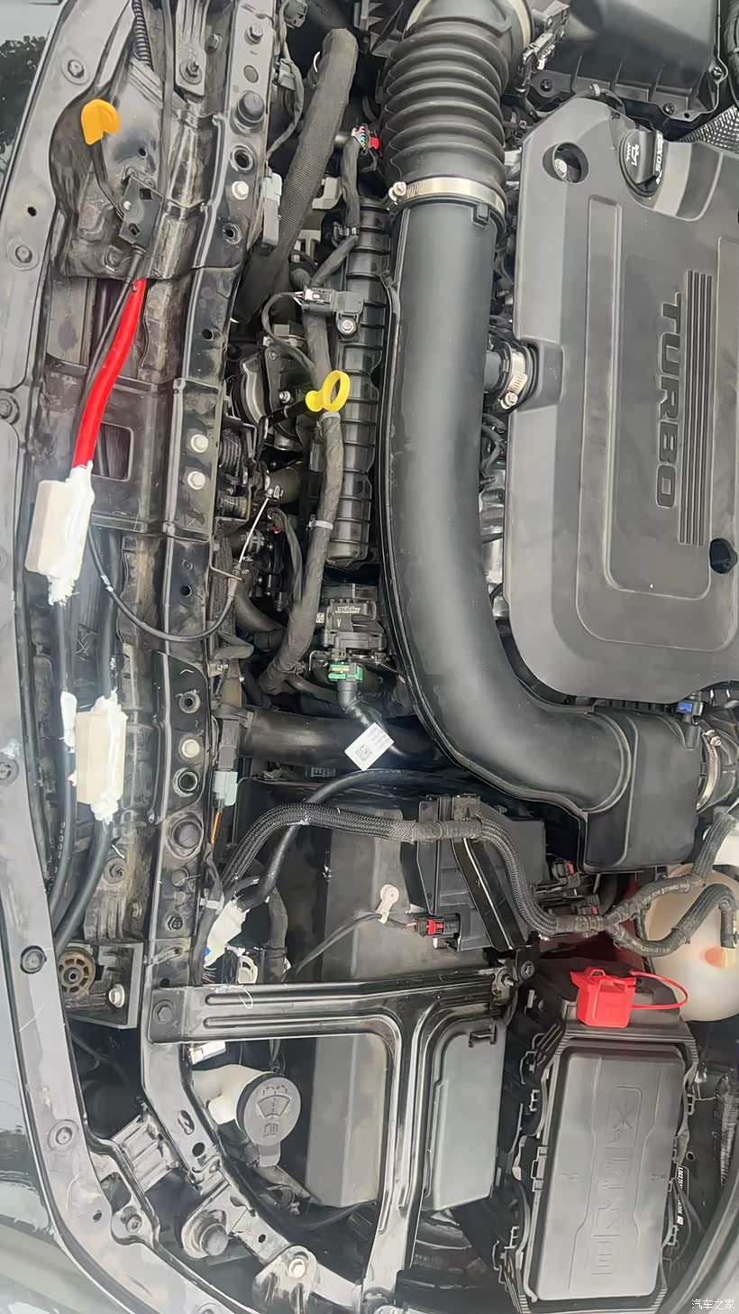

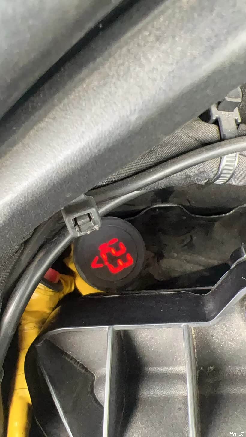

并联电路越短越好,本打算放在驾驶室,但是由于35平方线缆太粗,无法穿过穿线孔,就另寻捷径,在车头右前方发现一个空地,电容放在这个位置很完美,温度也不高。为了避免长时间不开车,导致电瓶给电容充电,在正极处接了一个空开(也可以安装继电器接ACC,这样会更好)

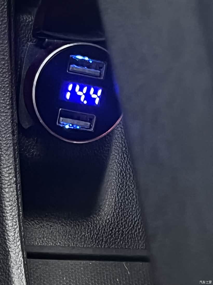

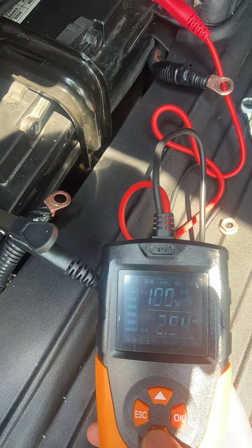

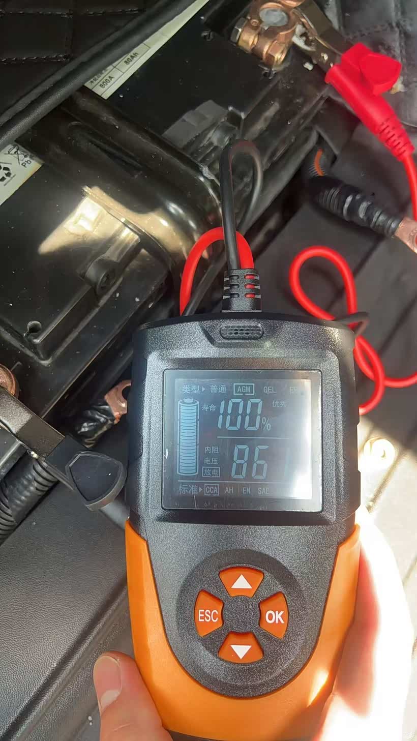

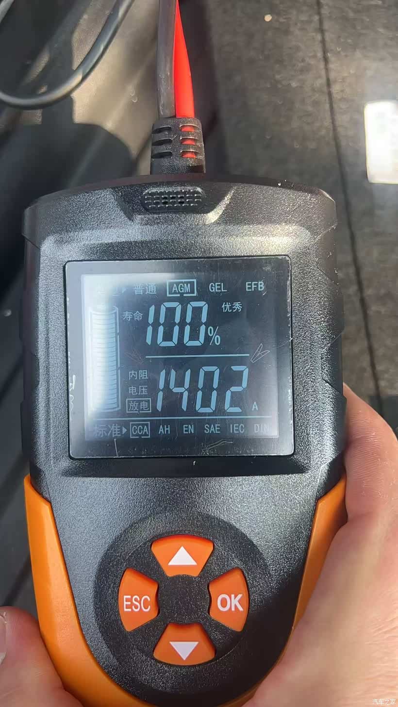

原车电瓶CCA800,加装后CCA1400,可以媲美锂电了。内阻降低(并联后仅有1点几豪欧)原车电瓶已经使用2年半时间,测的电瓶内阻2点几豪欧,寿命100%!
