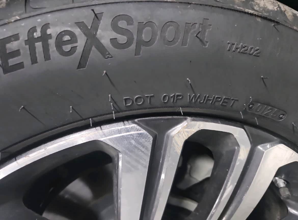

一、车胎,这是检查的重中之重。首先检查外观有没有鼓包裂纹现象,然后检查轮胎胎压是否正常,绝不带着不足的情况上路,轮胎上是否卡了很多小石子,轮毂螺母有没有松动迹象,轮胎的磨损程度有没有达到极限,轮胎日期是否已经超过了6年。
我这新换的轮胎应该没事

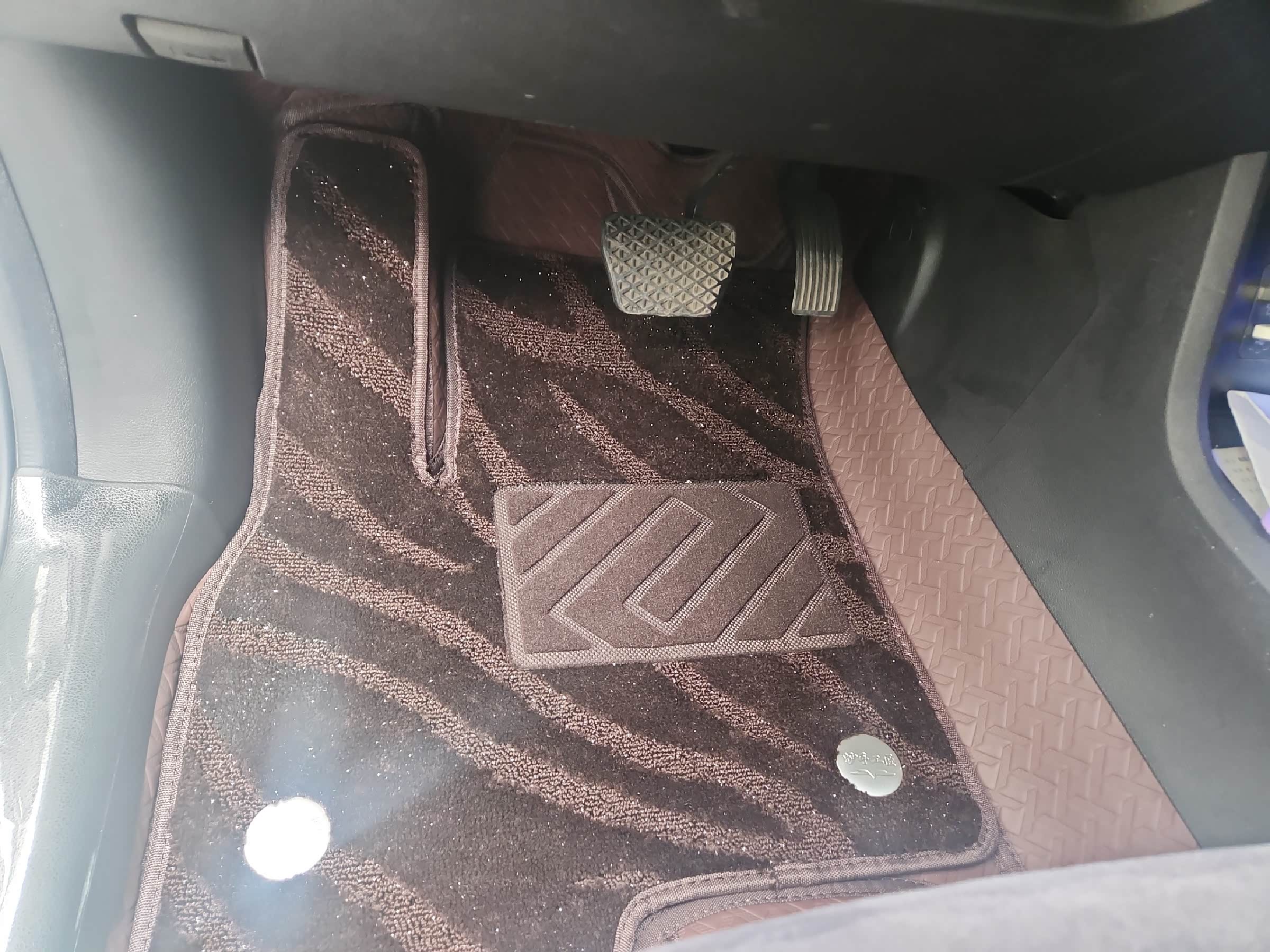

二、检查刹车,重点去感受一下踩刹车时有没有异常现象,比如是否觉得刹车踏板踩下去,阻力很大,有点踩不动,或者踩下去感觉不到什么阻力,很软。再看看刹车踏板踩下去后是否能正常回位,踩刹车时有没有异响以及异常振动的现象。发现有任何问题,都要及时到修理厂或者4S店检修解决,刹车问题从来都不是小事情,一定要重视。
新换的脚垫是不是很好看

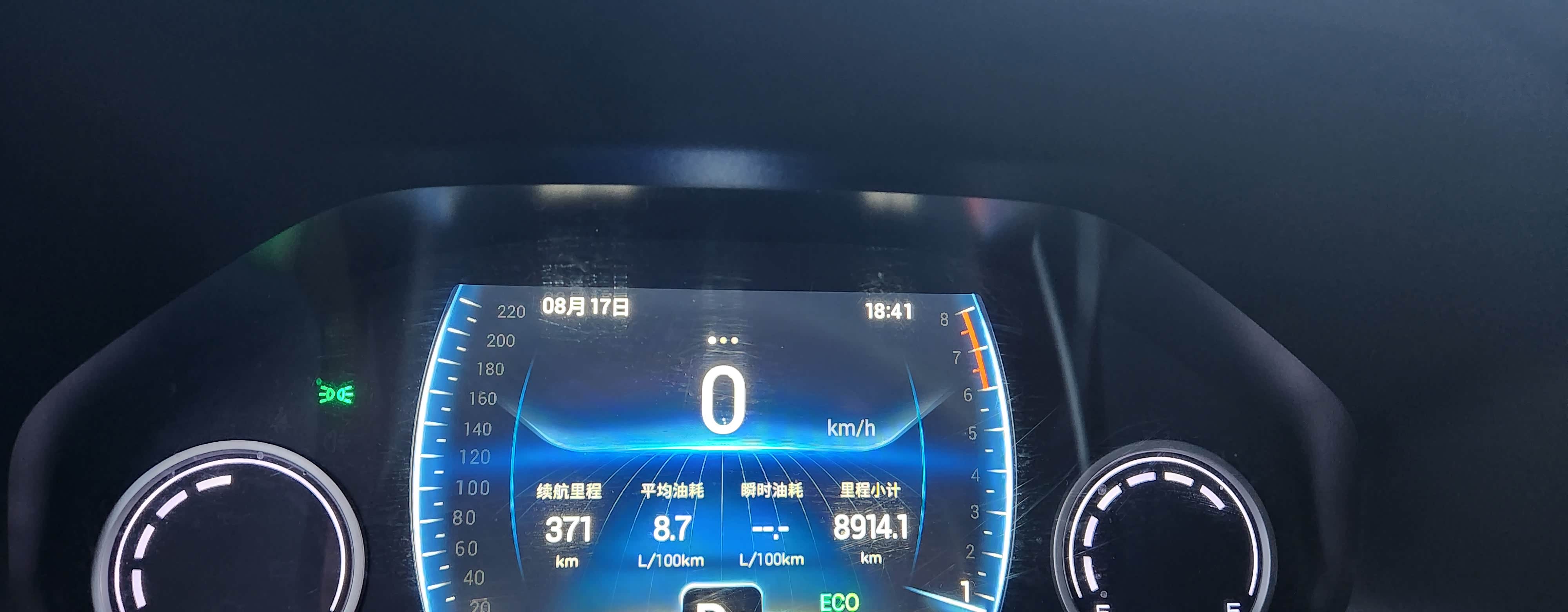

三、启动车辆后,检查一下有没有故障灯常亮,如果有,最好在跑长途前,有针对性地将这个问题给解决掉。
六年了没出现过一次故障码,除了保养提示小扳手

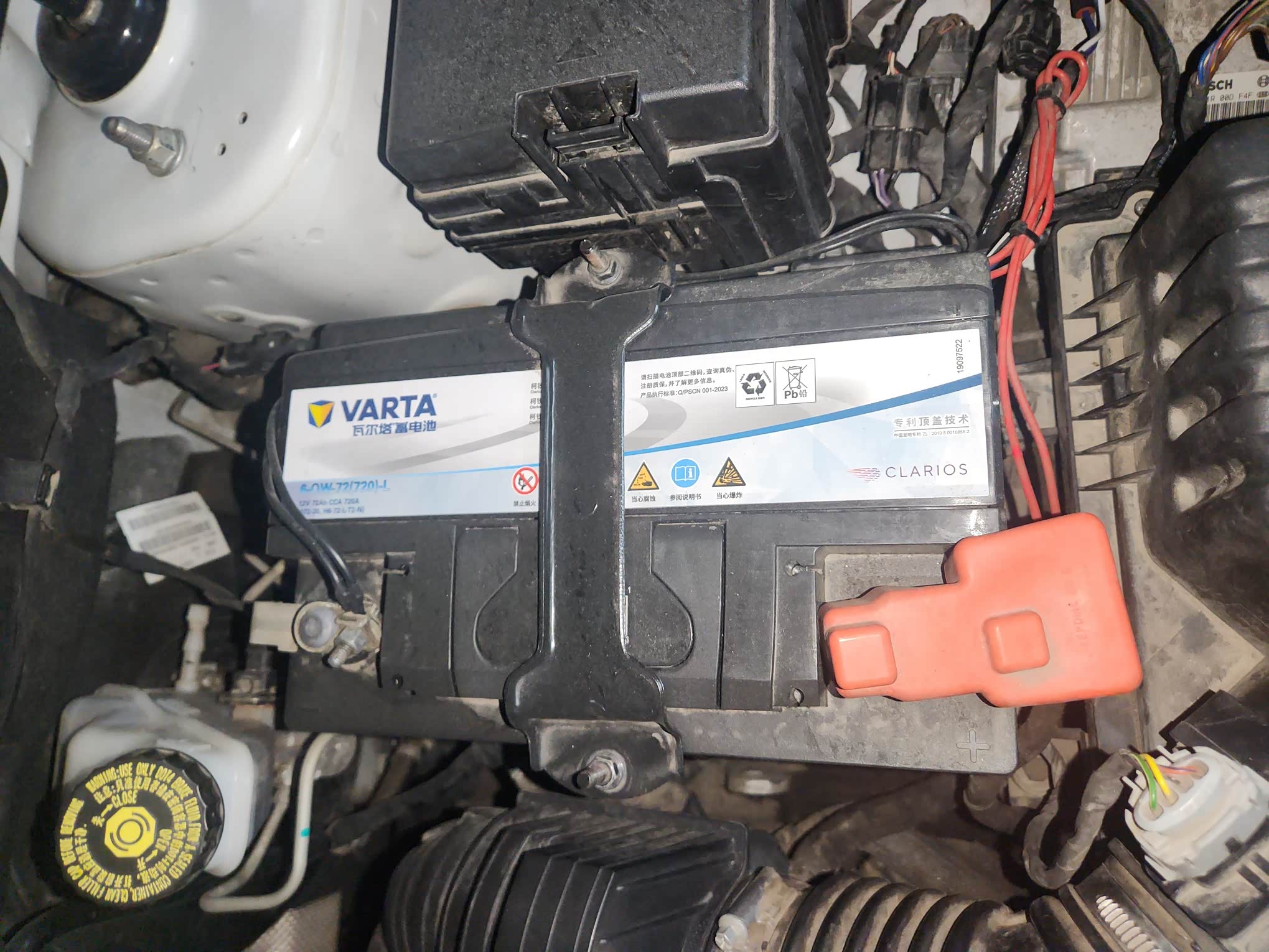

四、检查电瓶工作状态是否良好,我们可以重点关注,点火时是否有点火困难的情况发生,在用车过程中,有没有发生过突然断电的情况。
也是新换的

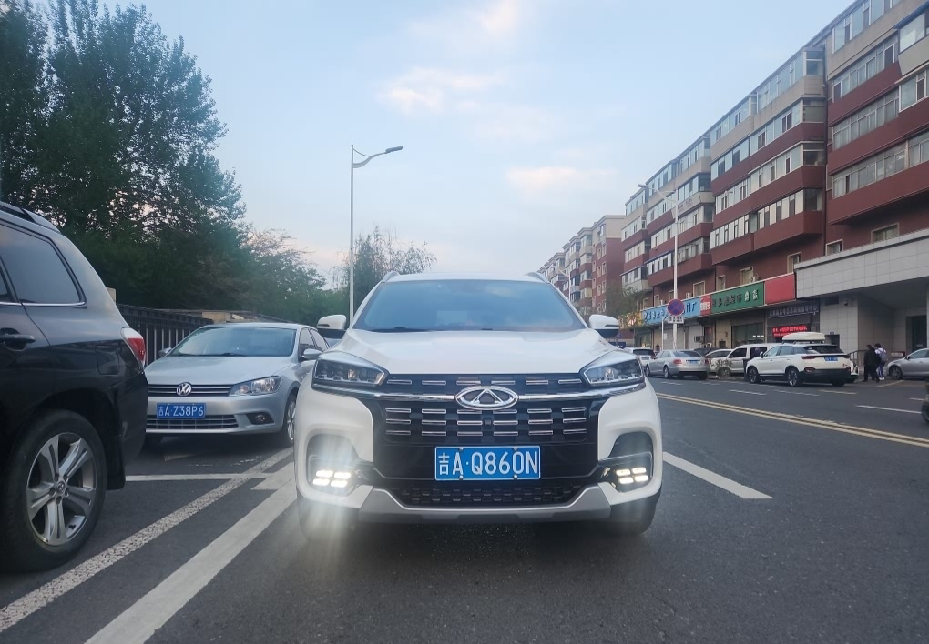

五、检查前后大灯,转向灯,刹车灯,是否能正常亮起,如果是自动大灯,也要注意检查下,在光线不足的情况下,灯光是否能自动开启,以免经过隧道的时候,你以为有自动大灯,但是自动大灯却没亮,那就会增加事故概率。

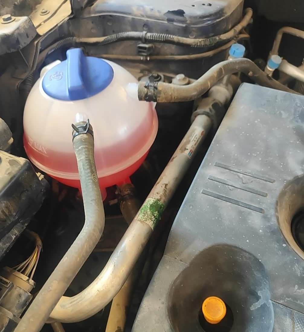

六、检查雨刮是否能将雨水刮干净,玻璃水是否充足,冷却液刻度是否在标准范围之内。

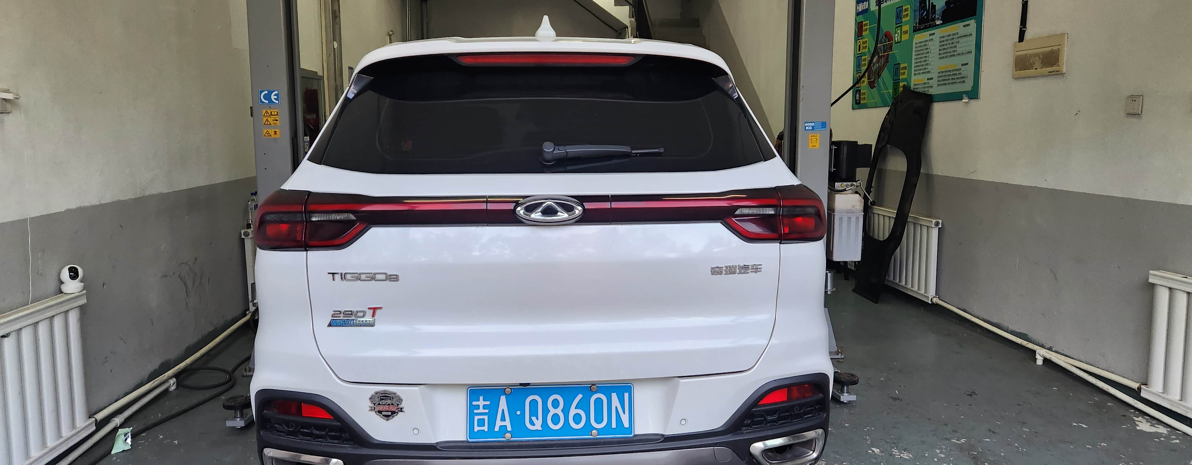

以上这些都是我们自己就能检查的项目,如果你去的地方很偏僻,路途特别遥远,那建议还是将车开到4S店,做一下全方位的检查,比如测测四个轮胎以及备胎的胎压,是否在标准范围内,刹车油含水量是否超标,机油是否已经发黑需要更换,刹车片是否磨损严重,电瓶电压是否在正常范围内。
