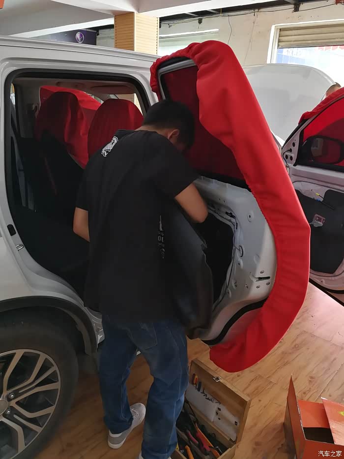

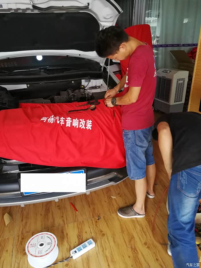

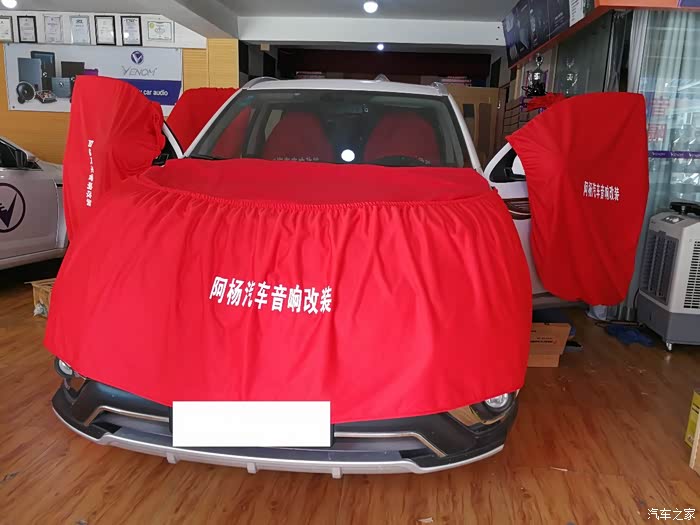

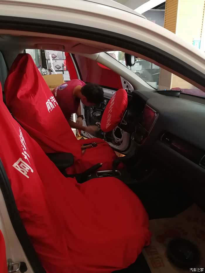

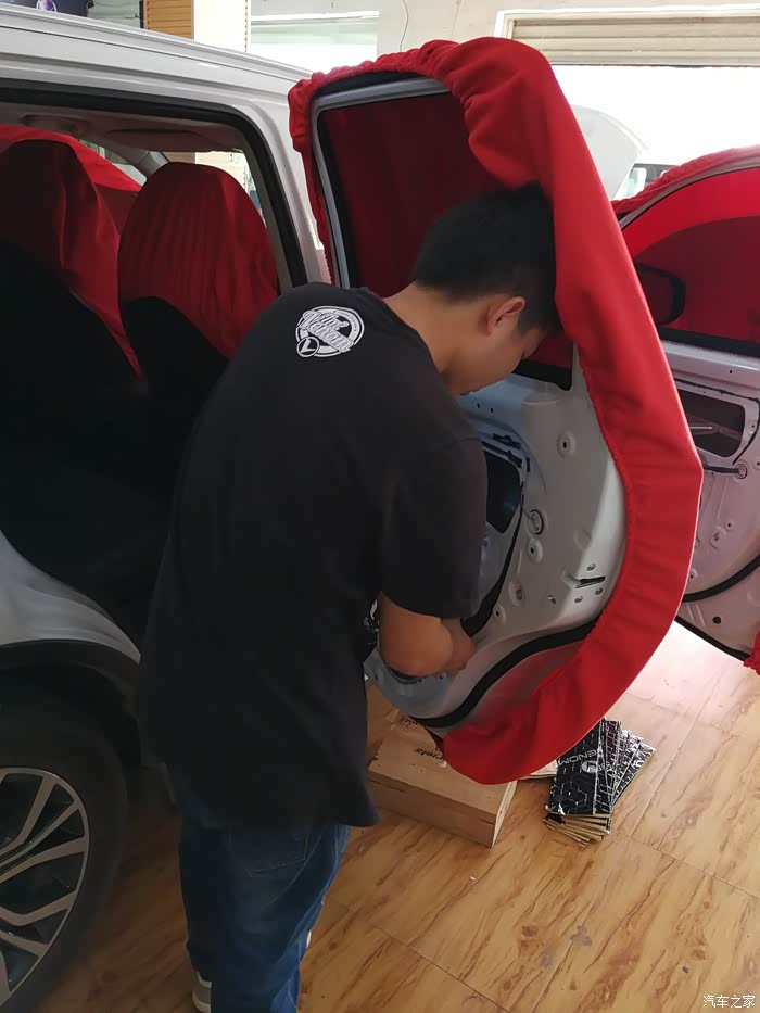

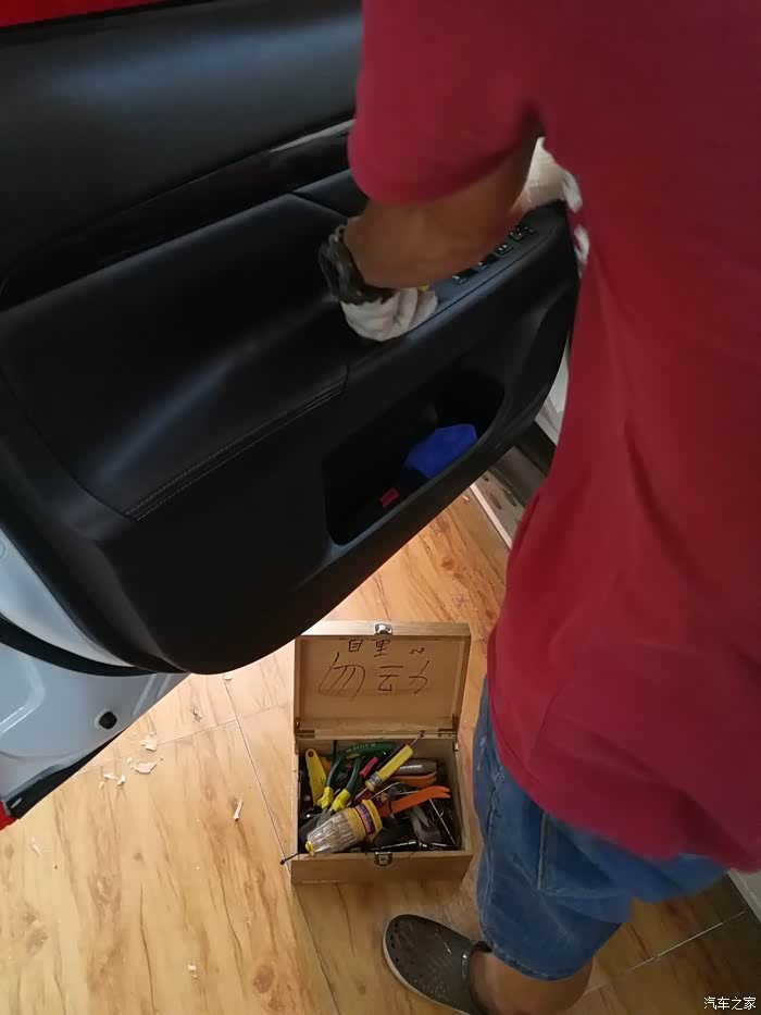

第一步肯定是车辆车漆保护,因为要下门板等,先用红衣罩子包住。
全部罩起来
前排桌椅也保护起来,免得什么螺丝刀、剪刀把皮桌椅搞破了。

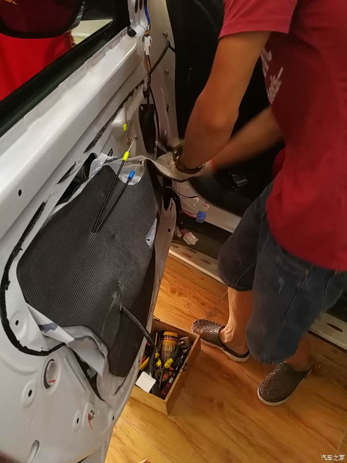

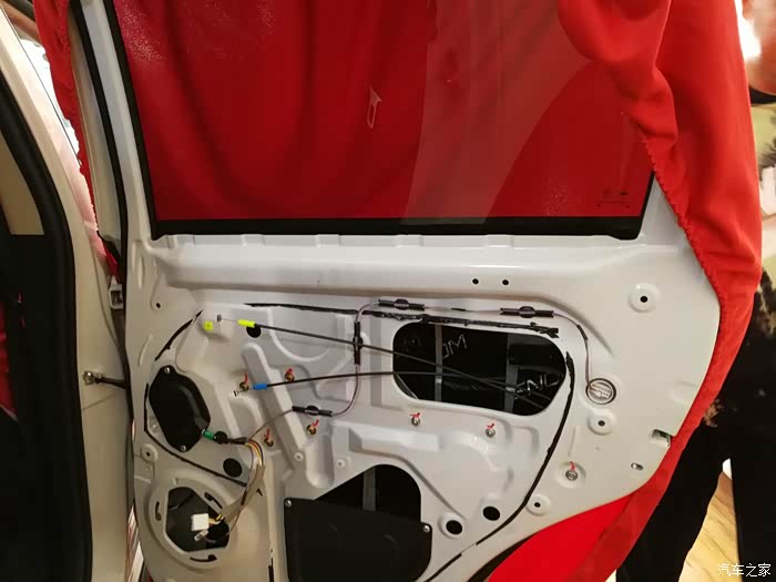

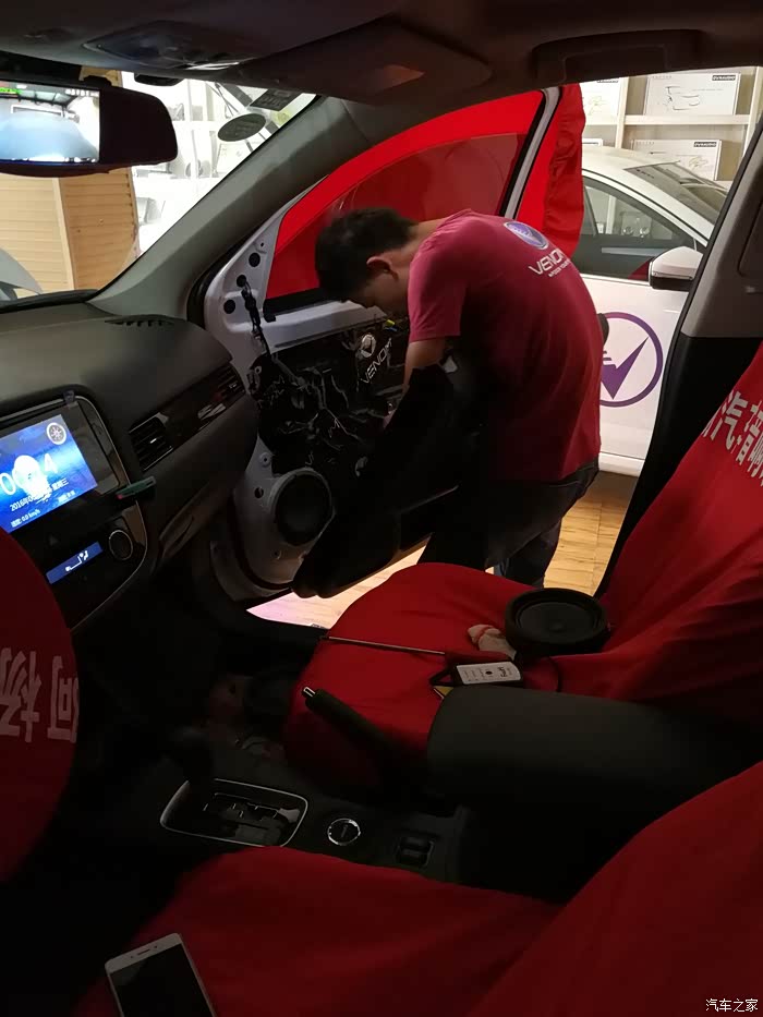

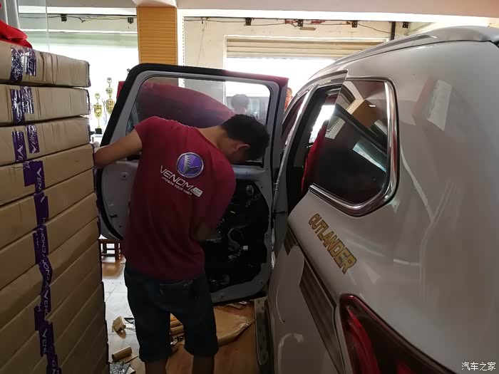

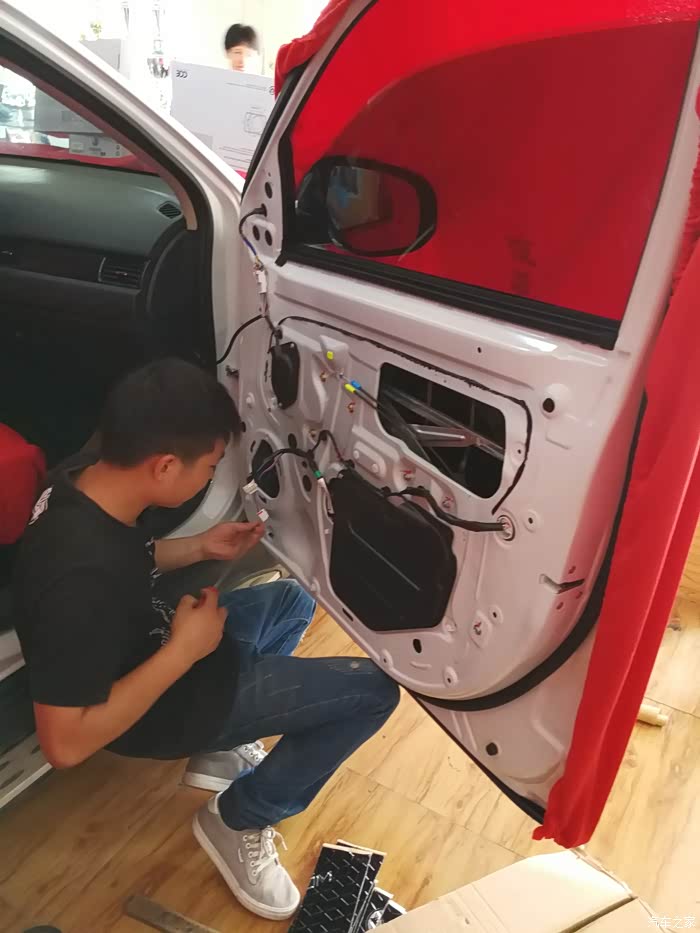

拆门板,欧蓝德的前门各有两个喇叭,上面的小喇叭是高音喇叭,不改装时也能听出来,一首歌中有高音(比如二胡的清脆声),你过细听就是从上面的喇叭传出来的。

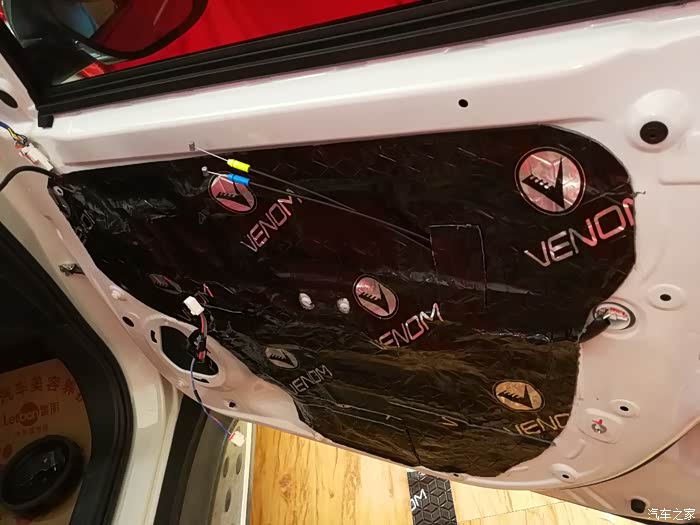

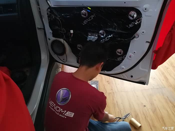

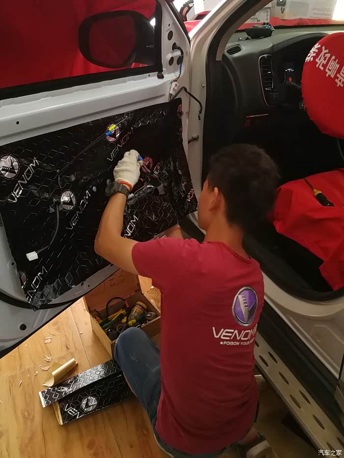

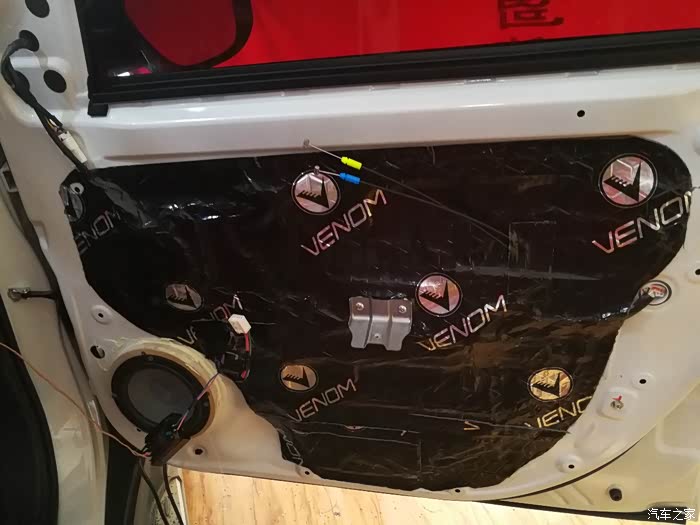

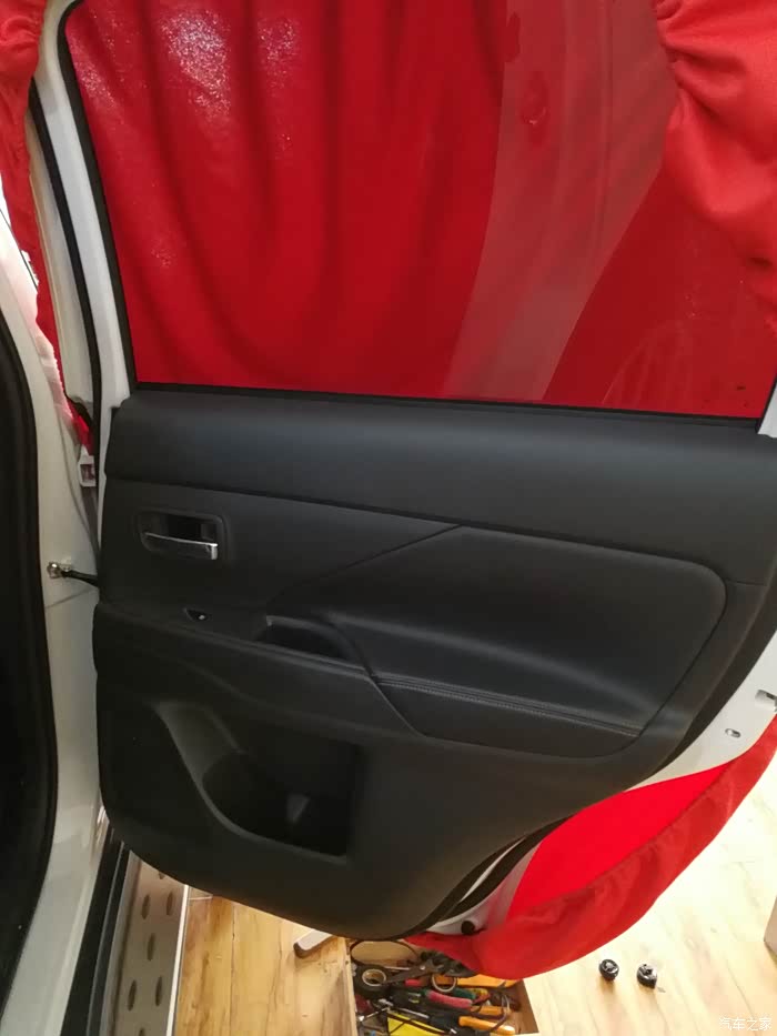

拆门板先做四门隔音,四门隔音有阻隔外界声音的侵入,最重要的作用是让门板的喇叭产生共振,让声音更有穿透力,音响喇叭传出来声音是共振的,把门板比作音箱也行。

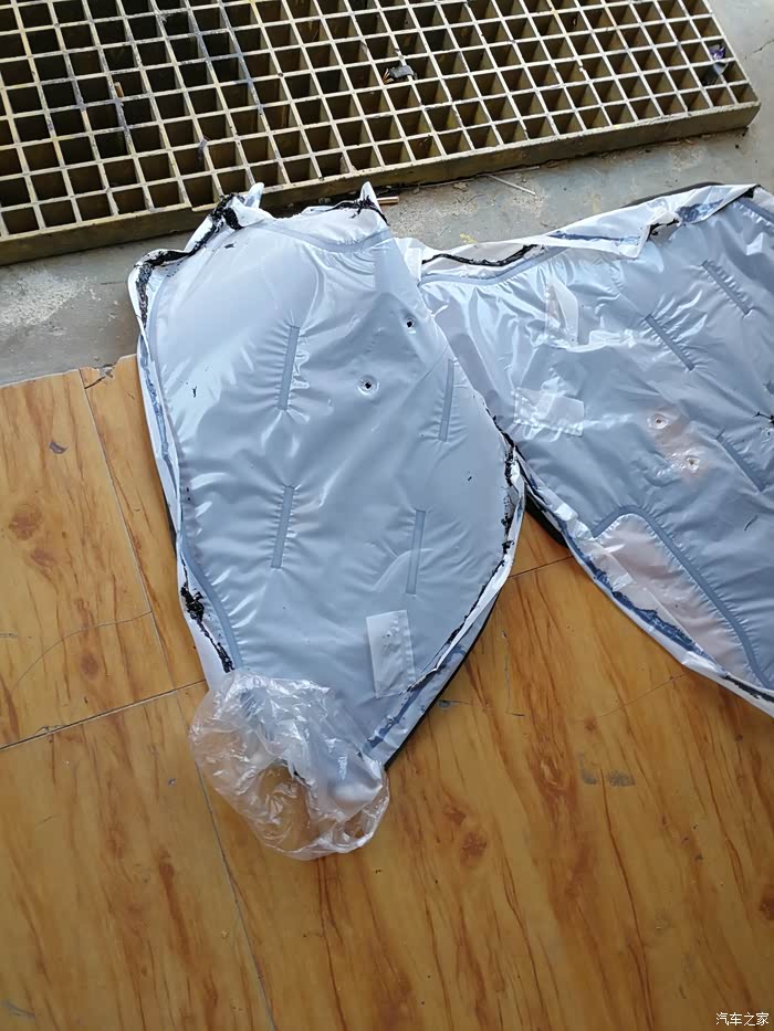

原车的拆,拆,拆,丢,丢,丢
原车的隔音,就是一层塑料

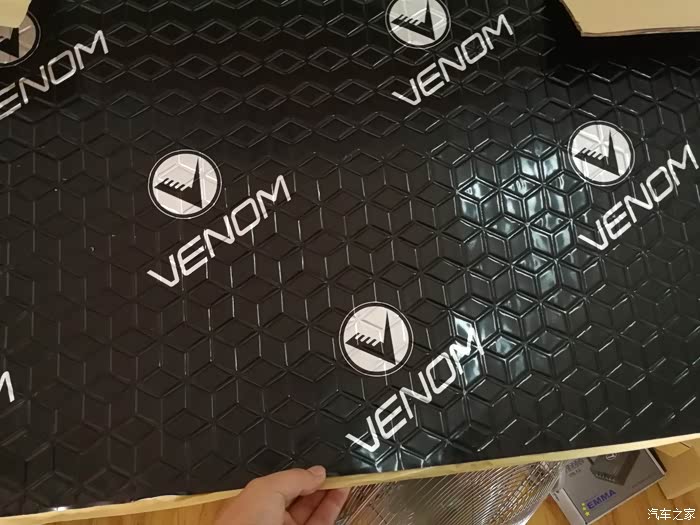

黑色的就是隔音材料
隔音材料,比较厚

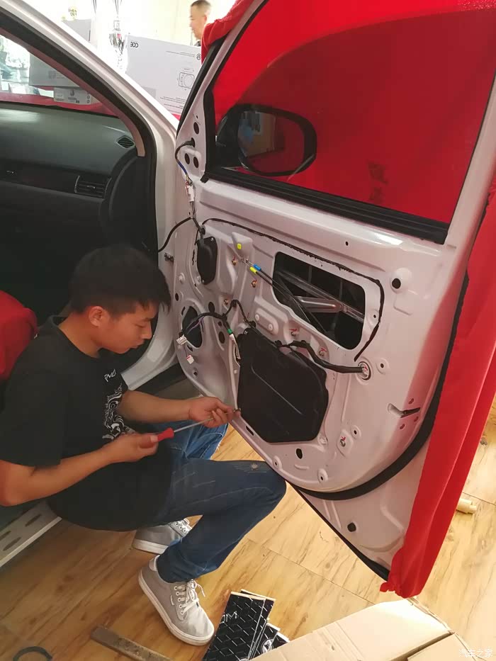

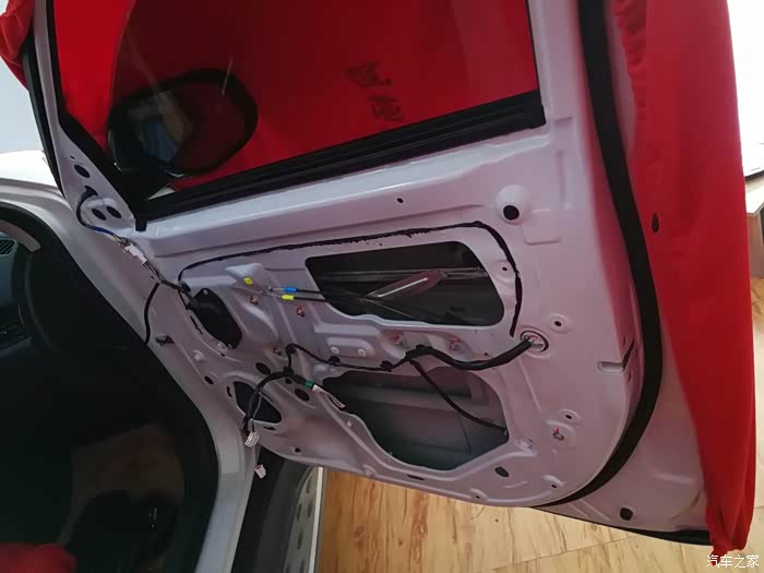

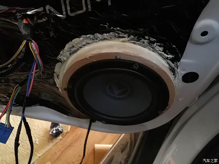

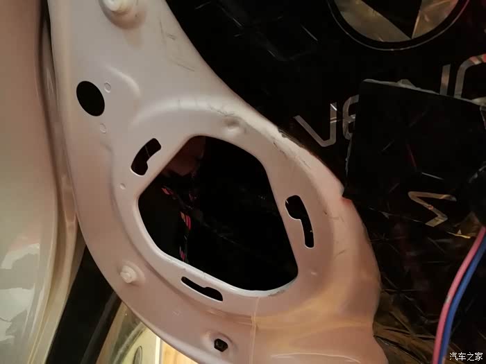

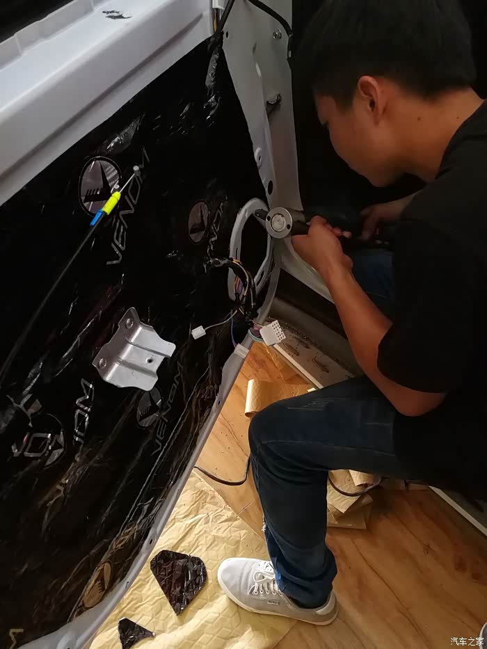

这里有个细节,前门板这里的洞不是圆的,老板说喇叭都放得下,但是喇叭与门板的结合效果不好,还举了几个以前的改装例子,要是切割圆孔效果会更好,把防锈什么的都会处理好,征求我意见时虽然很心疼,为了效果还是答应了。
切割圆孔

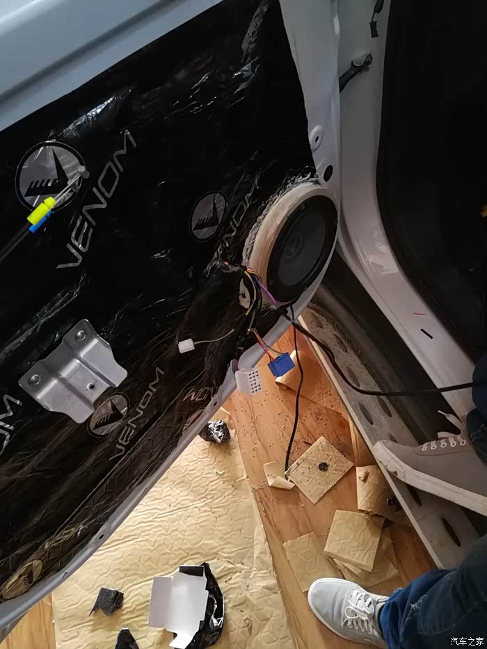

安装喇叭后成型效果
前门成型放大图
门板走线

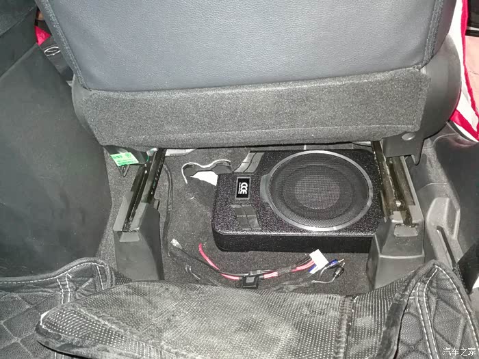

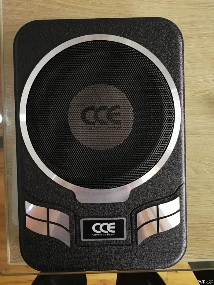

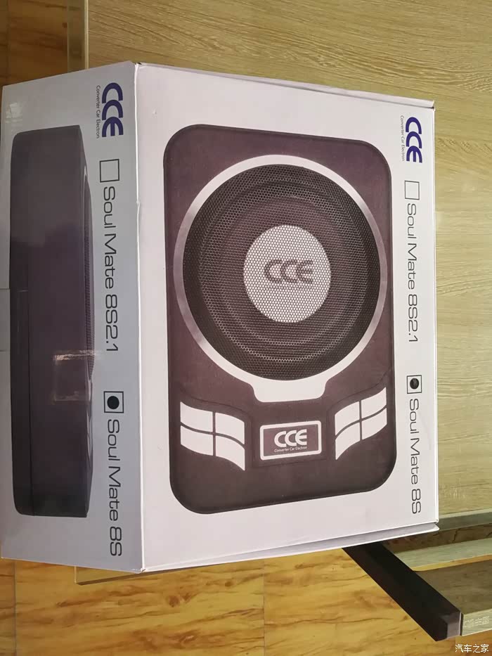

低音炮
低音炮安装的副驾驶座位下面,刚刚好8寸的,用安装的大师傅话说,简直就是预留的安装工位啊
副驾驶下面空间很大,低音炮安装位置。

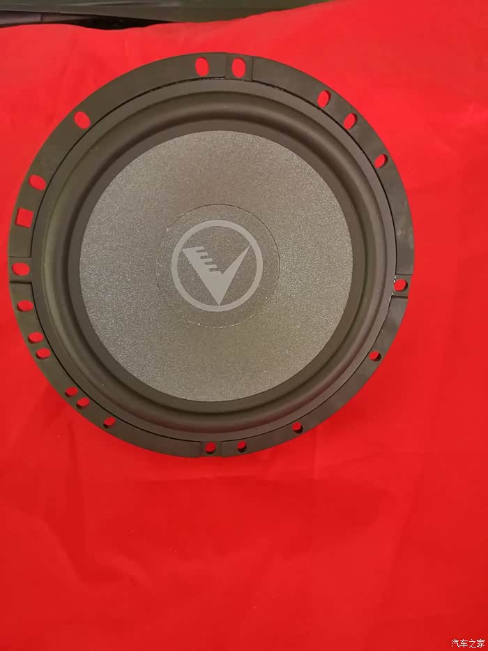

前门喇叭,安装在前门下方,出中低音

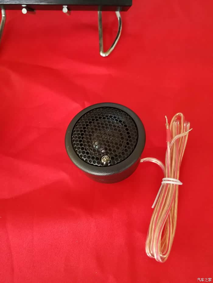

高音喇叭,前门小块玻璃附近的。这么小的喇叭居然是专门出高音的,越高音的喇叭反而越小,跟做人一样,学问学识越高的人反而越谦逊。

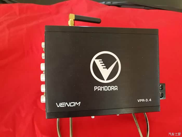

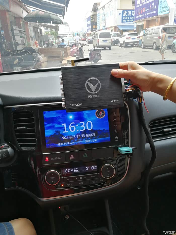

这个就是功放,安装在中控台里面,安装大师傅从驾驶室下面安装进去的。
功放展示图
功放细节,也不知道被忽悠没得。

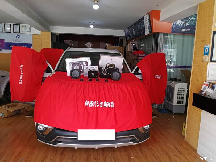

加装设备全家福

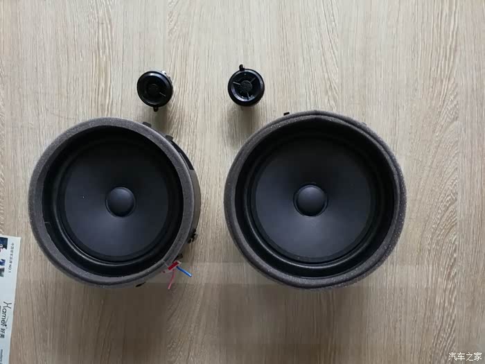

换下来的前门四个喇叭。走的时候忘记带走了,过几天去拿。

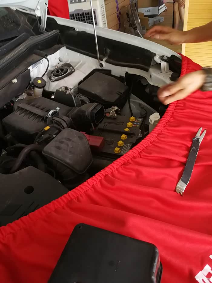

电瓶取电,好像电源线用的还是铜的,比较粗,大师傅跟我说音响要的电是低电压高电流,所以为了线路设备安全,必须用大直径的铜丝线。
取电作业

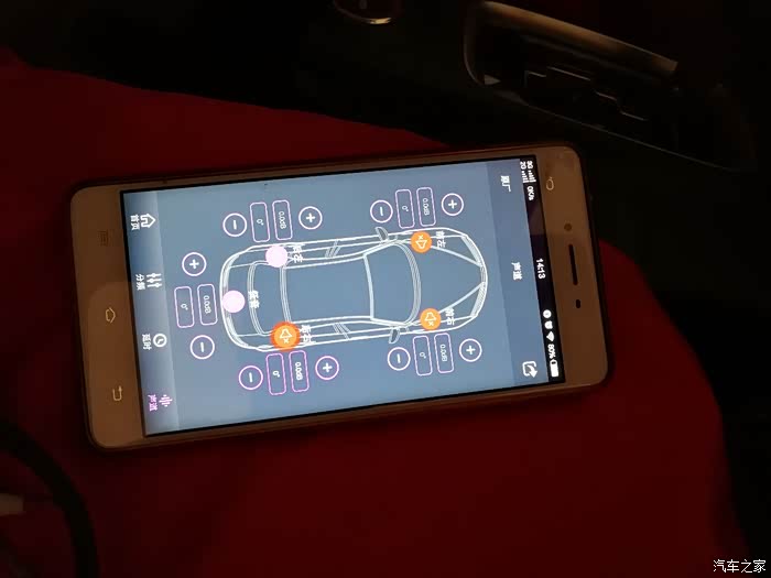

调音很重要,可以说是关系成败的关键,大师傅调了差不多一个小时,好多频段的都要试。音响改装的好不好,调试很重要,老板跟我说了很多他以前经历的例子,有一个说的是一年汽车音响比赛的时候四万的音响设备击败对方三十万的音响设备,就是调试的很到位。
手机调试。

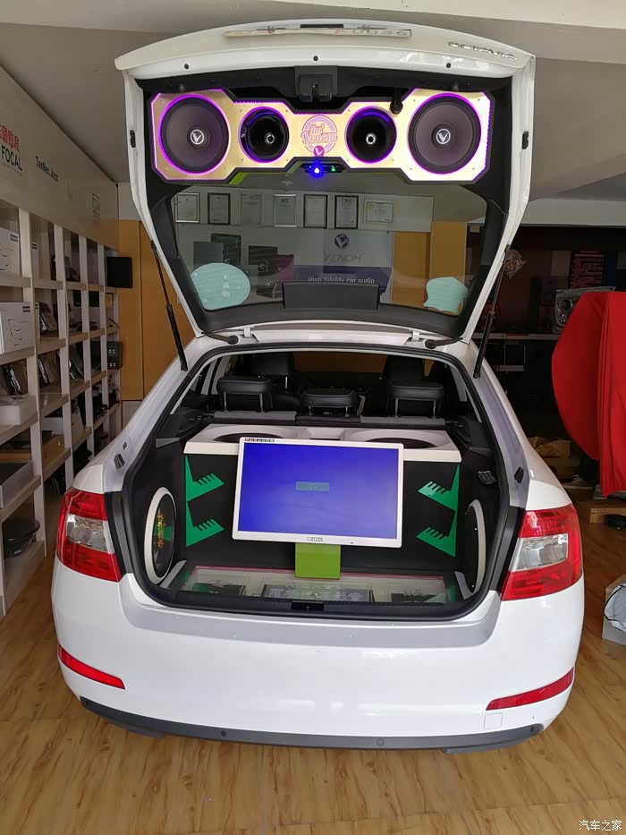

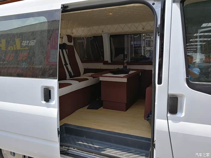

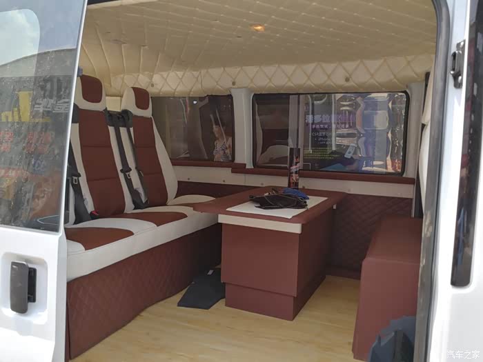

下面是店里老板亲自改装的全顺MPV,非常霸气舒适,我也想着什么时候这么一改就成为娱乐旅行车了,由于篇幅限制,也不能喧宾夺主,只放几张图片上来
~~~~~~~~~~~~~~~~~~~~~~~~~~~~~~~~~~分割线~~~~~~~~~~~~~~~~~~~~~~~~~~~~~~~~~~~~~~~~~~~~
中间还有一个电视没放上去,家庭朋友出去野炊那便是极好了
后排斗地主,大双升相当好,老板刚提车不就,还在不断完善中
忽略桌子上的工具等

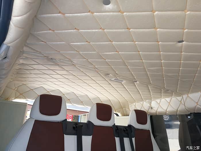

顶部软包
老板亲自木工手艺活,做的音箱

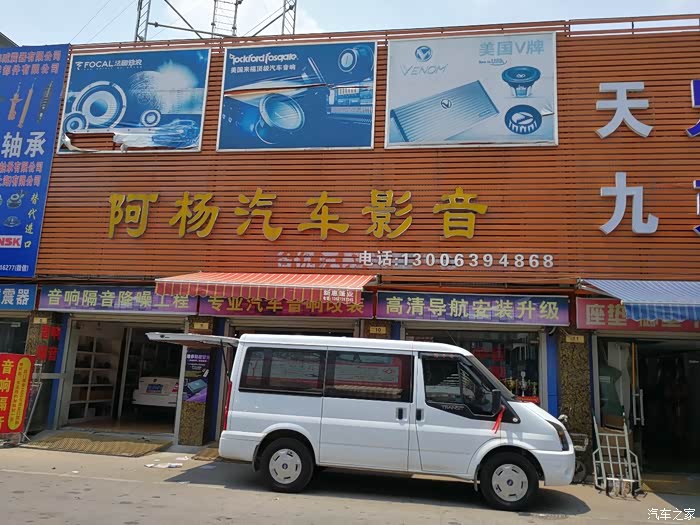

这就是老板的店,前门就是改装全顺了

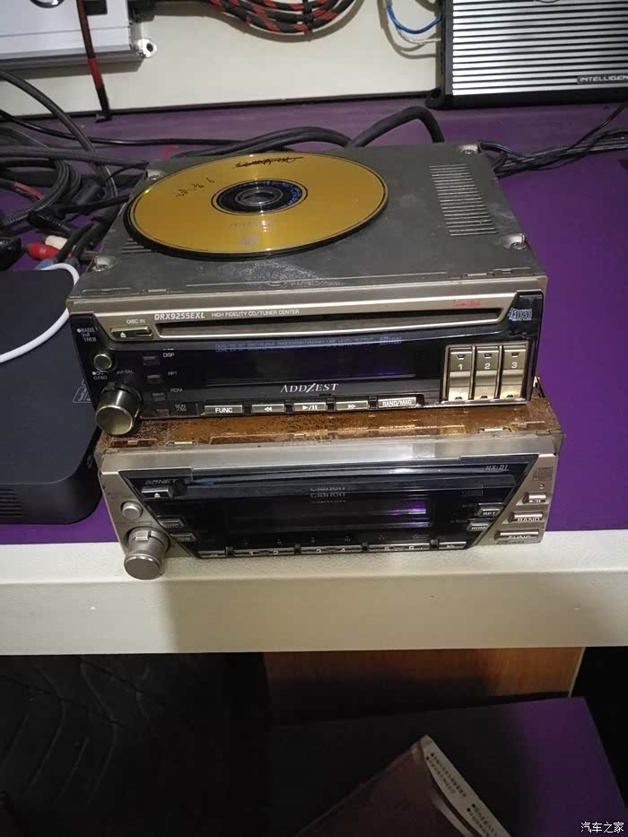

老板说这个是绝版的CD机,只能放CD,以前1.5万一个,现在绝版了,我问了为什么这么贵,大师傅说这个CD机能较好的还原CD机的音源。比如说水一点的CD机只能还原50-60%的刻录效果。
