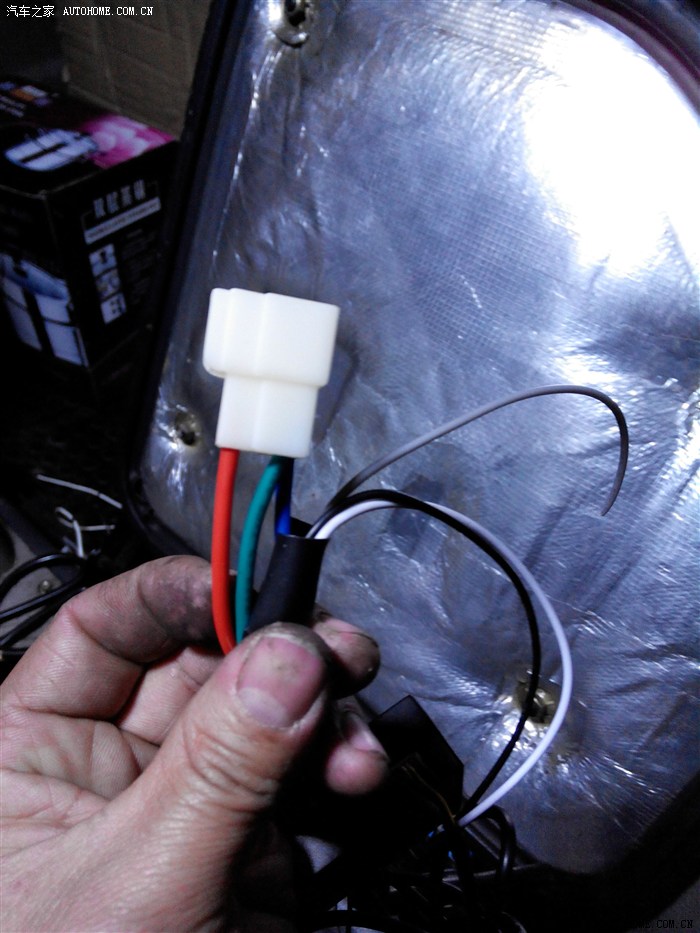

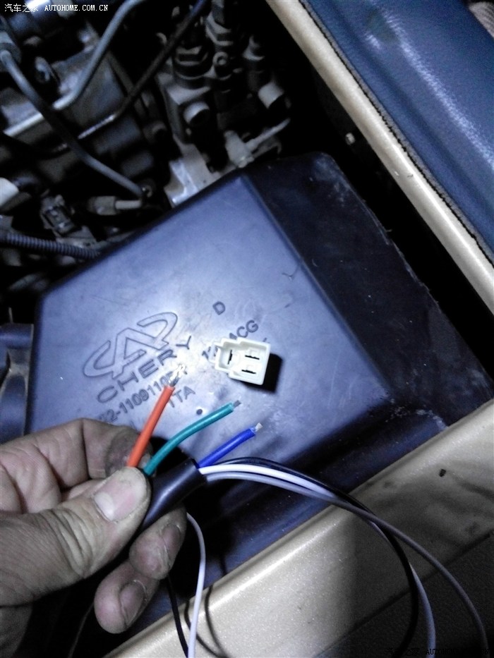

拆开包装其中一个大一点的四方盒子有7根线。把其中三根粗线的接头拆下,前去前头的钢片并剥前头开备用。如下图。手有点
总共有红色,绿色,兰色三条粗线。黑色,白色,浅灰色三条细线。说明一下。
红色:常火线---(接电门钥匙的常火端)
绿色:引擎on线---(接电门锁的ON端)
蓝色:ACC线---(接电门锁的ACC端)
白色:氧气传感器信号---(接搭铁也就是电源负极)
黑色:负电---(接搭铁也就是电源负极)
浅灰色:手刹---(接手刹开关的常开端)

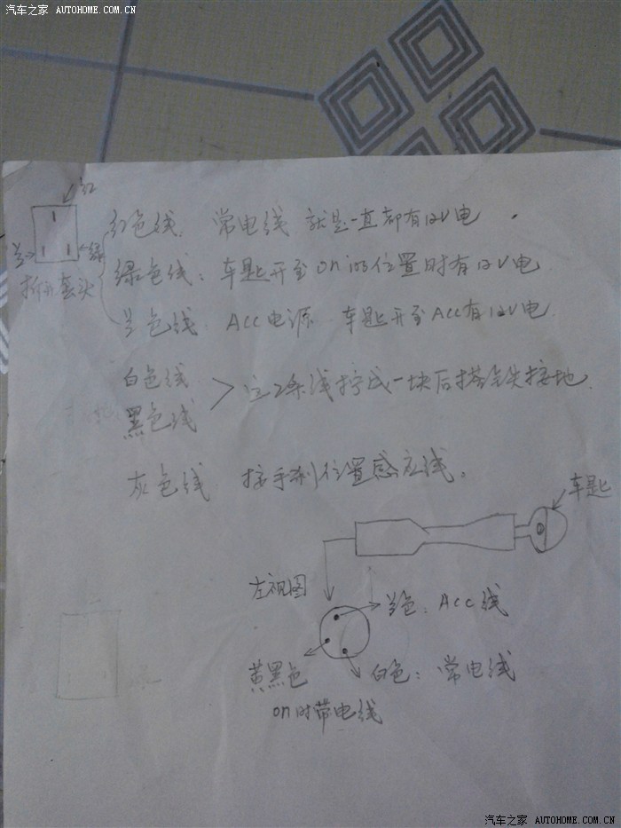

     这是我自己手画的线路说明和安装示意图,看得明白不
     那个带钥匙的图就是拆开方向盘下面的护盖后可以看到的车钥匙的整体形状(这个是柴油优优的哦,其他车子也是大同小异的吧?)。
     带三点的小圈是左视图。可以12的电笔测量。根据车钥匙在不同位置的电压是否是12V而测出的。

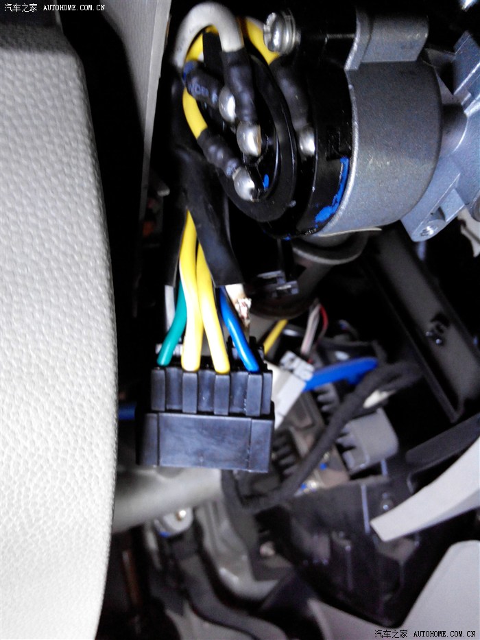

     找到小圈里相对应的电线的不同颜色。将其剥开一小段用于焊接延时熄火器线路。
红色:常火---(接电门钥匙的常火端)=============接小圈上的白色常电线(焊接比较好啊。)
绿色:第一段火(引擎on)---(接电门锁的ON端)========接小圈上的黄黑色线
蓝色:第二段火(小灯火)---(接电门锁的ACC端)==========接小圈上的兰色ACC线
白色:氧气传感器信号---(接搭铁也就是电源负极)========接地和下一根线拧在一块接在搭铁上
黑色:负电---(接搭铁也就是电源负极)=========接地(同上)

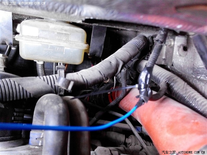

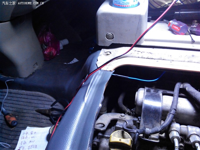

浅灰色:手刹---(接手刹开关的常开端)========接手刹下的一根信号线。(反正驾驶坐翻开。在手刹下可以看到一根黑管子。剥开可以看到一根线,焊接上即可。)注意,最好先把线走好再接比较方便的。我的走线是如下图
注意了这概兰色线是我自己加长的哦,它其实是对灰白色的线的。
三根为粗线接在下图中右边的三根对应线上,注意到没有。有一根我已经剥开一点

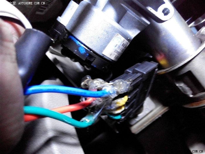

接好后的样子是这样
接着将其他两条接地线接地。安装安成(注接地不好也不行的。无没常显示的。灯会比下常接地的暗一点。)

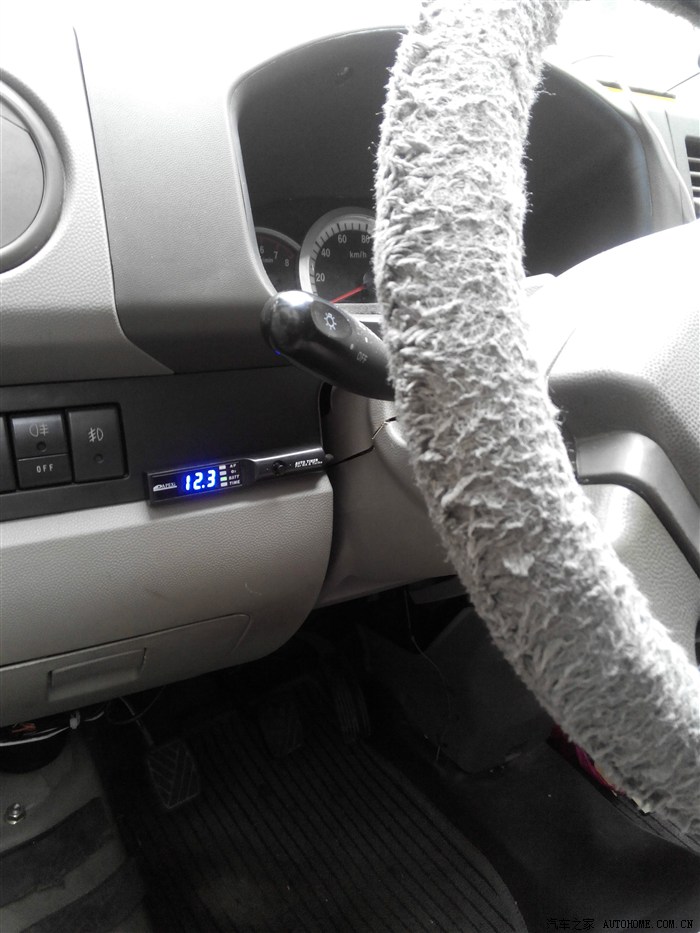

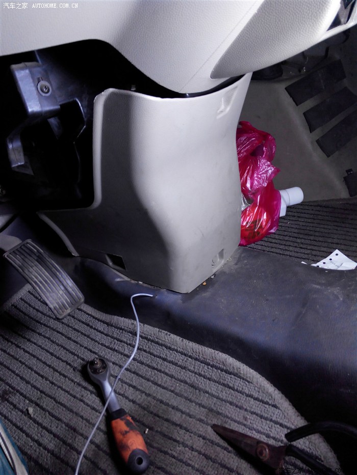

   整理好线路,盖上方向盘盒子的。将显示示主放在如下图位置最。可以看得到又不会影响到视线。
它可以在10分钟内任意调整延时熄火时间。如果要马上熄火则将手刹放下就可以了。另外这个东东还可以显示电瓶电压,还有其他功能没去研究。如有不懂可以电联。18621396181
