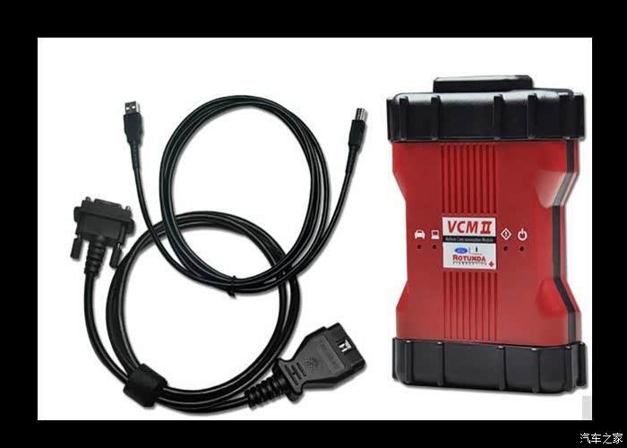

VCM II,正宗福特刷车利器,TB价1千多,不是广大车友玩得起的玩意,这东西不用准备,放图让大家了解一下,话说买福睿斯的都是新手,不像福克斯的,了解很多刷车利器

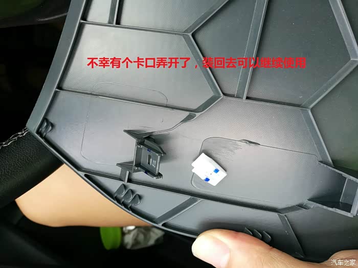

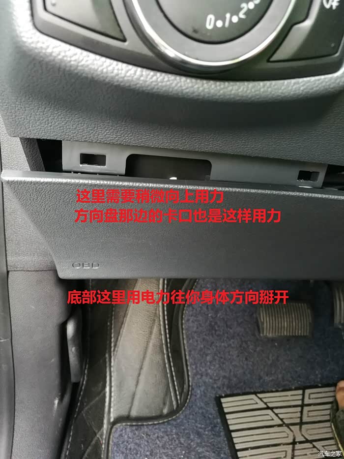

拆开驾驶位下方的面板,这个要小心点~
这个暴力拆解的结果

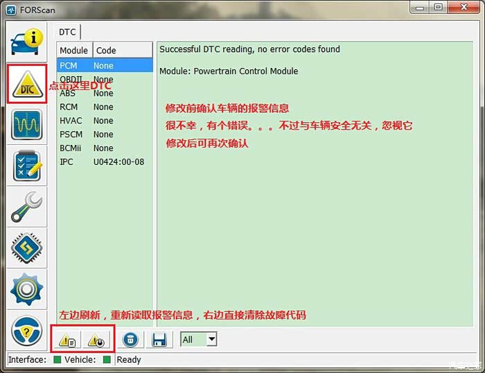

买回来的elm327也许只用一次,但可以定期到这里检查一下车辆的状况~~
无关紧要的故障代码可以清除掉,我的就清了,过段时间再看看还出现不

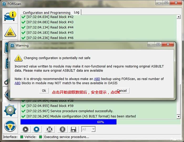

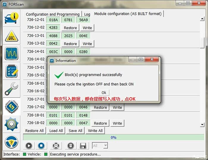

重点来了,看好了,定速巡航的第一部分,别输错了!!
720-02-02段,后面四位,
手动挡是002D改022F
自动挡是012E改0330
定速巡航的第二部分
726-13-01段:
手动挡由4084 2024 80C9改为4088 2024 80CD
自动挡由4084 2025 004A改为4088 2025 004E
自动落锁
726-15-01段:
由0202 0202 024D改为0101 0101 0148。
