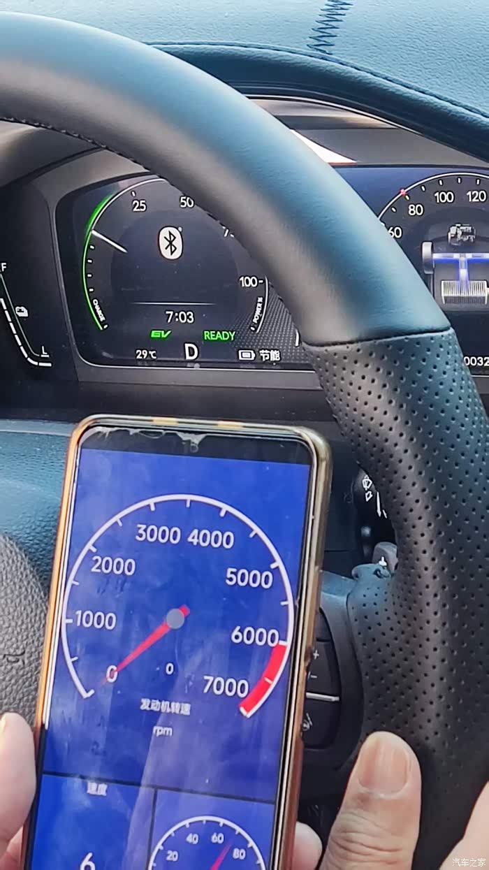

车已经开了有3000km了,由于驾驶员视图中不展示发动机的转速等信息,一直不清楚发动机的工作状态,由于之前开惯了油车,所以一直有些好奇,在混动车中发动机的工作情况。于是给车OBD接口接了一个兼容的蓝牙模块,通过手机进行连接。经过观察,搞清楚了一些情况、也证实证伪了一些猜想。
我是基于标准驾驶(drive mode)+节能模式(e button)进行驾驶与观察的,(节能模式发动机介入得更频繁)。在市区道路上行驶,没有在高速上测试。
得到的结论是,当车辆以EV模式(电驱驱动时),发动机是停止的,转速为零。而如果不是以EV模式驱动,则发动机是工作的,转速在1500-2500转之间。
当我在上坡(上高架桥),加大油门力度时,EV状态消失关闭,表示发动机介入,此时,通过手机蓝牙观察发动机转速开始转动;当显示EV状态启用,表示电驱介入,此时,观察到发动机转速为0。
另观察到,在市区驾驶时,大部份时间发动机转速在1500-1800之间,很少超过2000转。
发动机高频率的启停,有理论判定,使用的普通蓄电池是高效能蓄电池(启停蓄电池)。
我之前一直认为发动机启动后,可能会长时间运转,只是转速的快慢不一样,经观察,与结果不符,猜想是不正确的。
图片是让后排的娃娃帮拍,安全驾驶重要,恕不能提供更多的图片与视频信息。

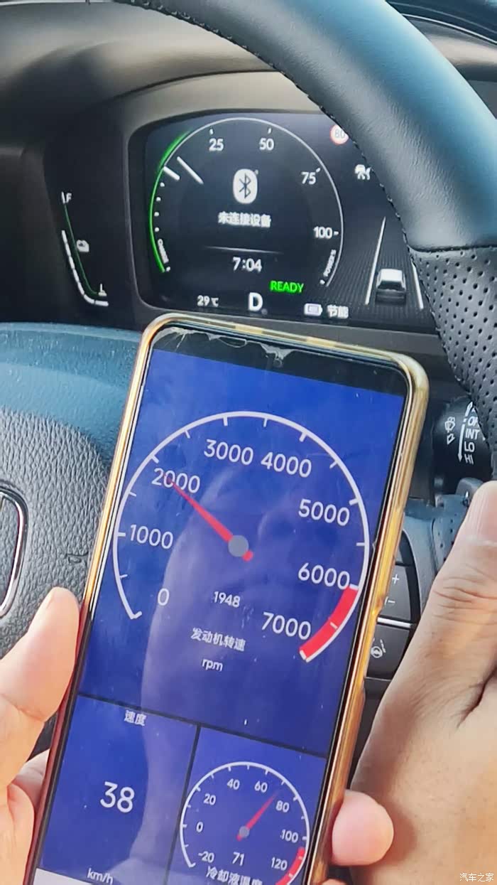

驾驶中,EV工作(电驱驱动),发动机停止工作。
驾驶中,EV停止工作,发动机在这一时刻,以2000转的方式介入工作,驱动车轮且对电池补电。
