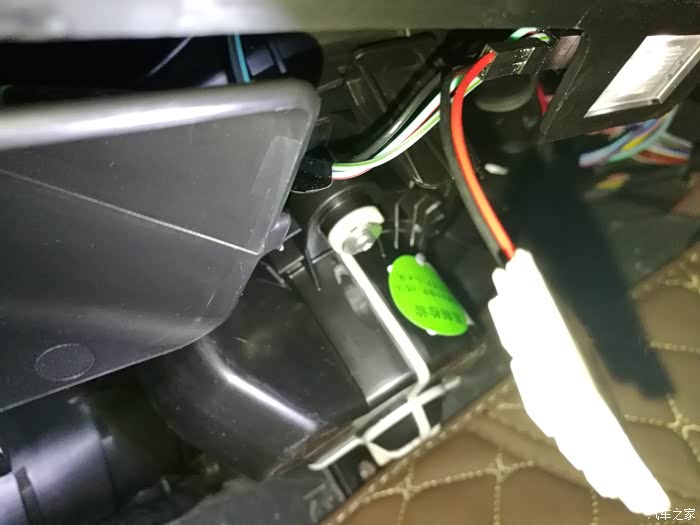

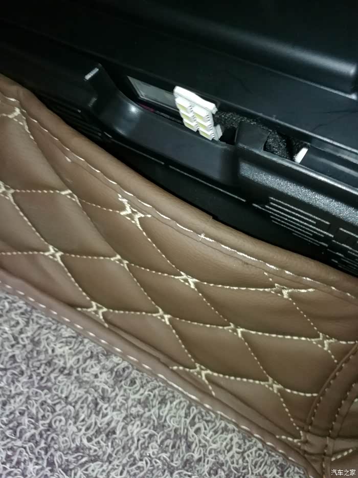

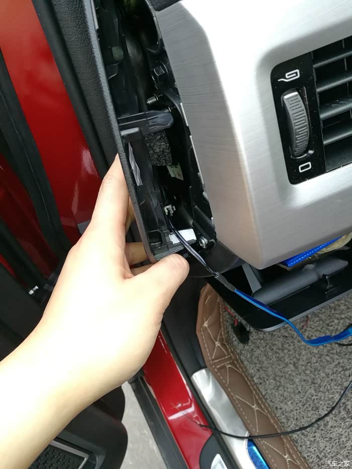

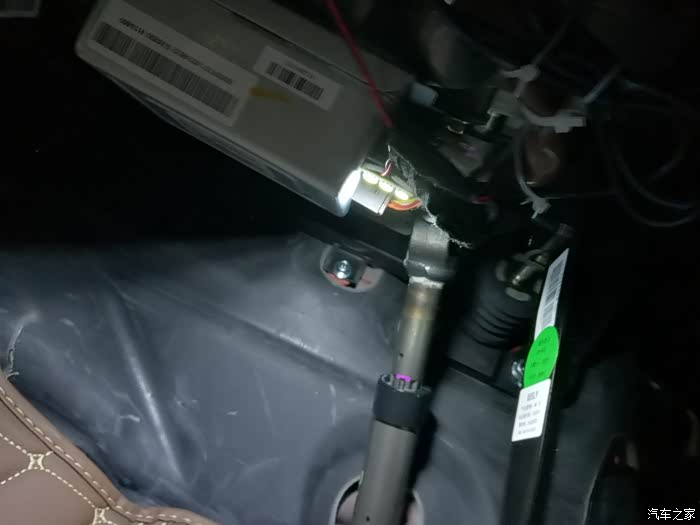

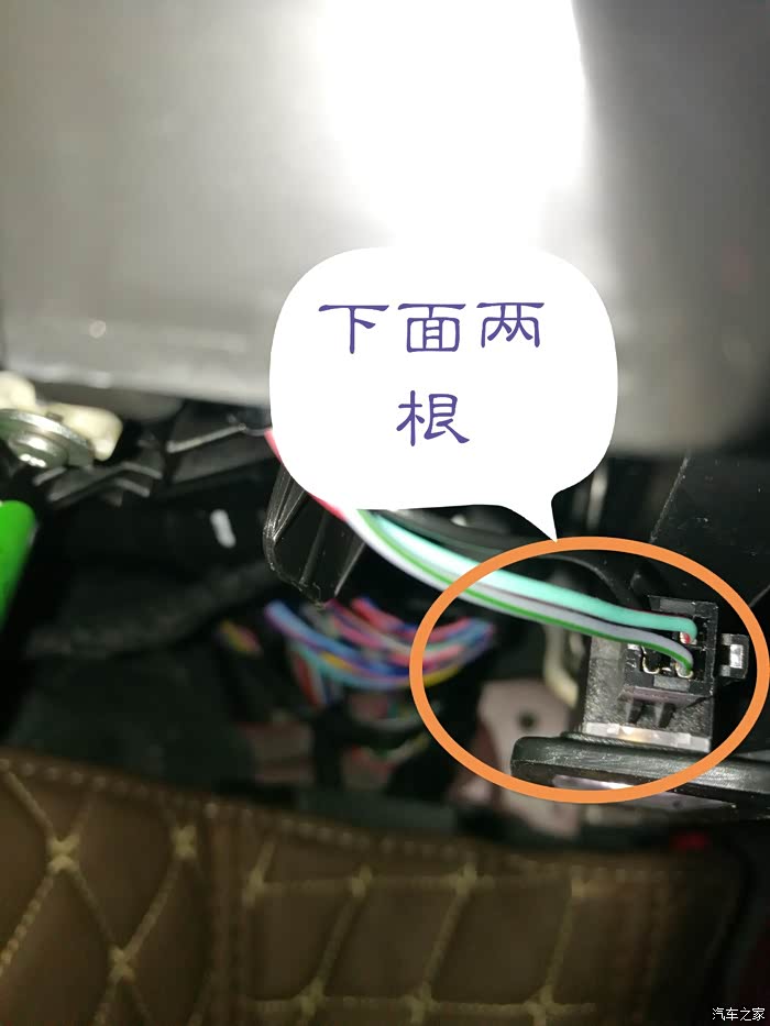

这个是副驾驶脚窝的这个位置,买的脚窝灯刚好是这个带两根插针的,刚好拿来试哪根线。本来想就这样插针接电算了,但是不是很特别可靠。所以还是买正规的免破线取电器和加保险丝安全点吧。
脚窝灯是买的这个,不要问我在哪买的,某宝搜汽车阅读灯,一堆卖这种的,背面带双面胶,我买的是6灯的,个人不喜欢太亮,也有冰蓝的。我选白色的,我喜欢白色的LED灯
一共三根线。为什么是三根呢。大家有没发现,打开手套箱,脚窝灯变红色了。因为太暗,只是不是很明显而已。测试,打开手套箱,自己加的冷光线依然是亮着的。

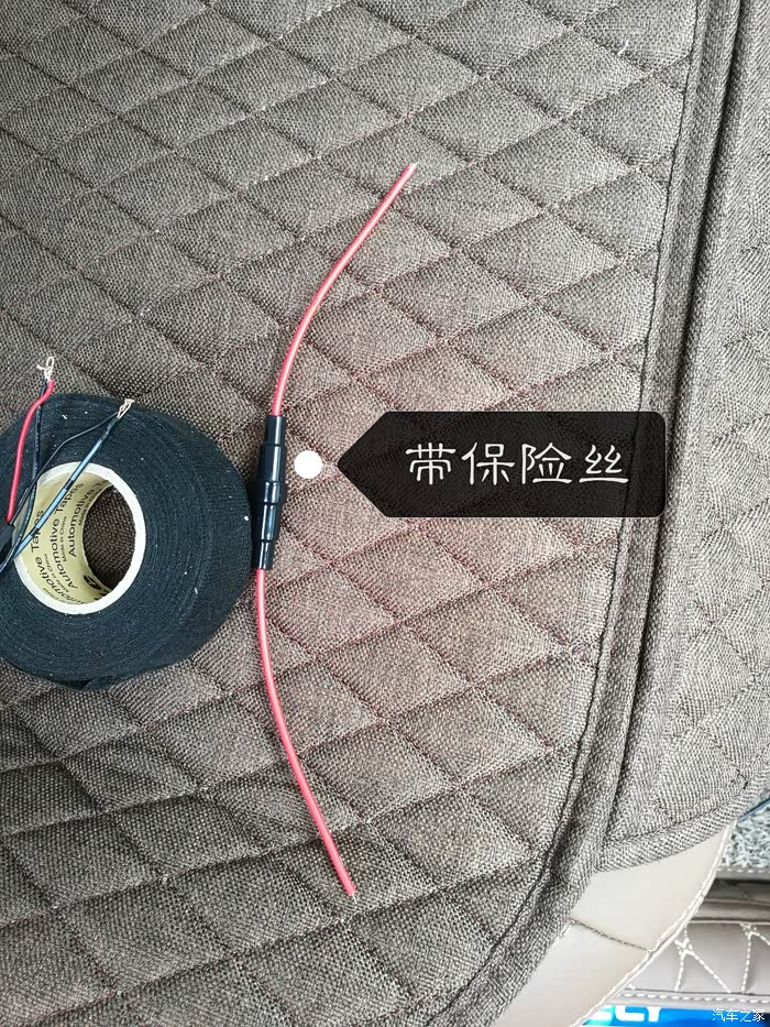

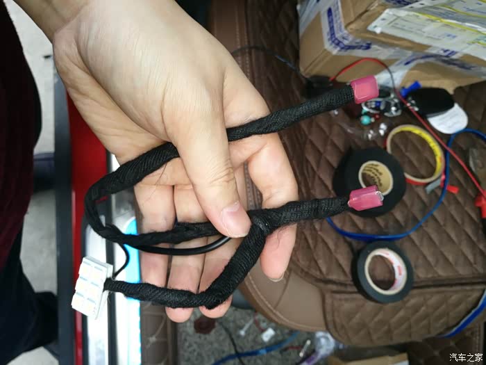

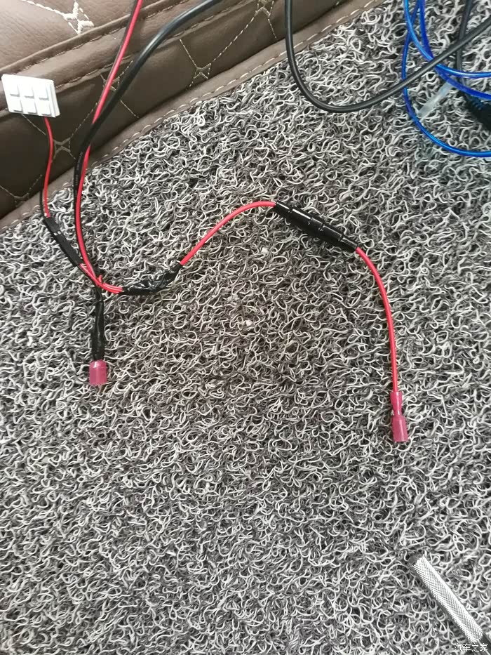

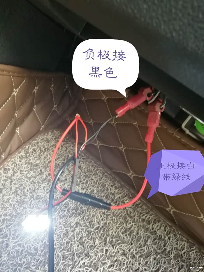

买根带保险丝的。稍微放心些。

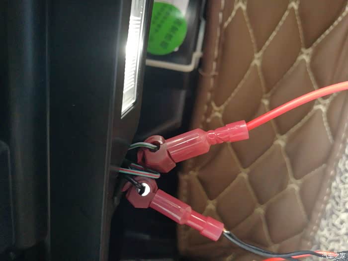

免破线的接电器。一次性买了10个。以后多收可以用得上。黑色接黑色,红色接白带绿那条,不知道可以趴进去看,最下面的那两根。
测试成功,
把带保险丝的接负极。不要接错,接错了,led不亮,但是冷光线的驱动器会短路的。我已经试过一次了。
然后用阻燃胶布都给包起来。

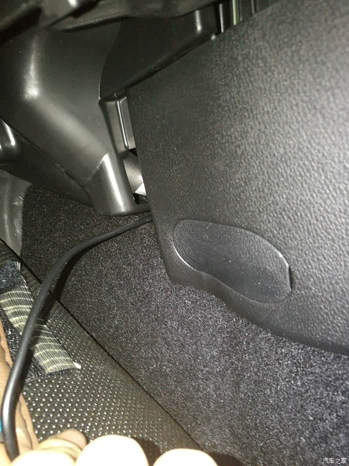

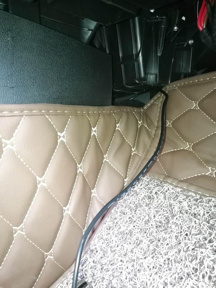

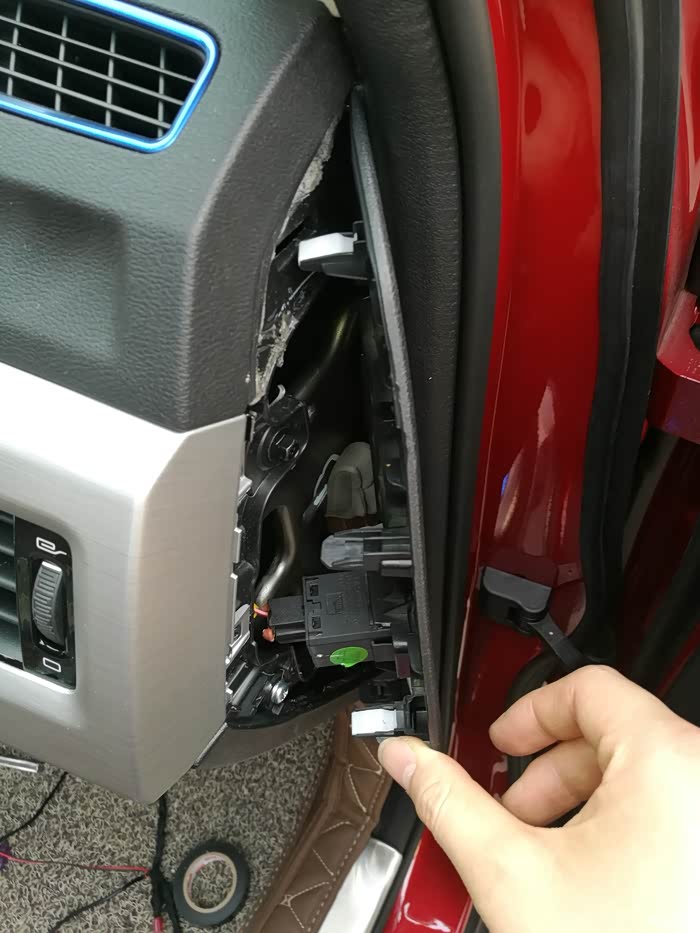

跨越中控台。建议从驾驶位拉线过去,因为驾驶位这边位置太小。副驾驶位置很空。
拉过来,绑住这一头拉回去。
驾驶位这用螺丝刀或者软的翘开就可以了。
也可以把冷光线从副驾驶位置走电过驾驶位置。

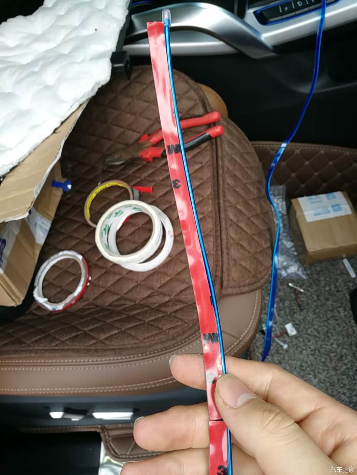

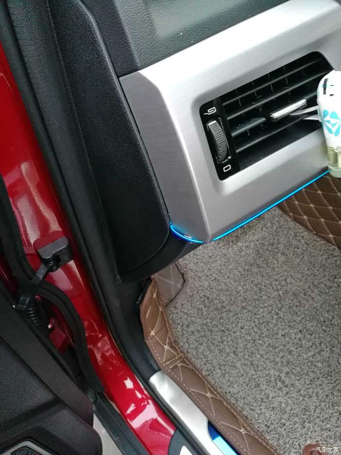

把冷光线用3M胶布贴好。
有的人会问为什么不直接塞缝隙里,问的好。因为这个卡在缝隙里面,博越的缝隙很紧,根本很难卡,而且博越这里有个弧度。塞缝隙里,前排乘客是看不到的,只有后排才看到。

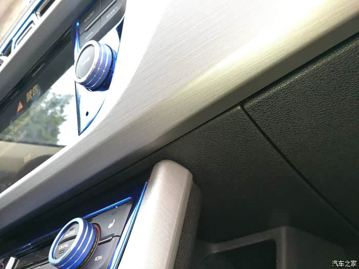

接到仪表盘,正愁该怎么走,突然发现,仪表盘上面有条缝隙,而且还很大,哈哈。这里可以接着塞,效果也不错。

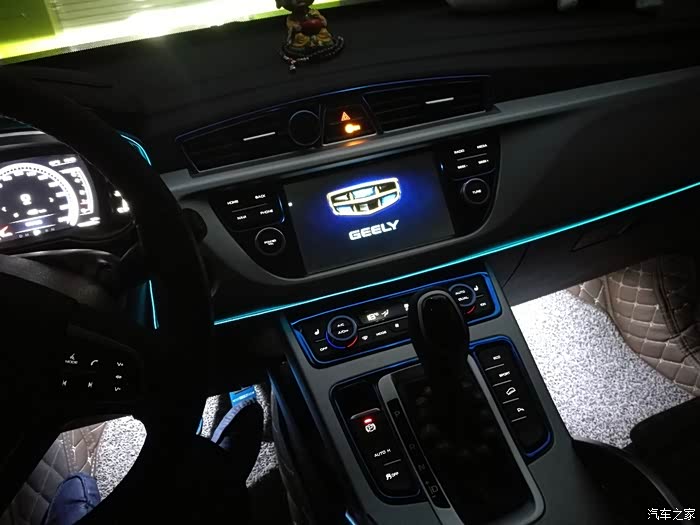

这是效果,白天的。

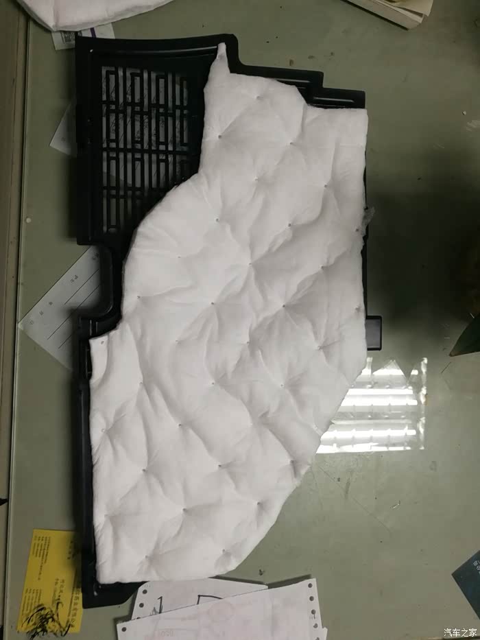

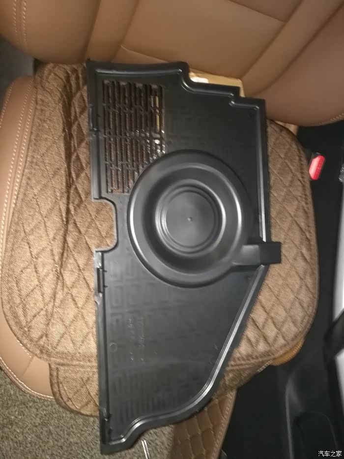

副驾驶护板,双11买的,我的是2月提车,有带耳朵,自己用剪刀把车上的耳朵剪了。但是雨刮的继电器声音还是有。

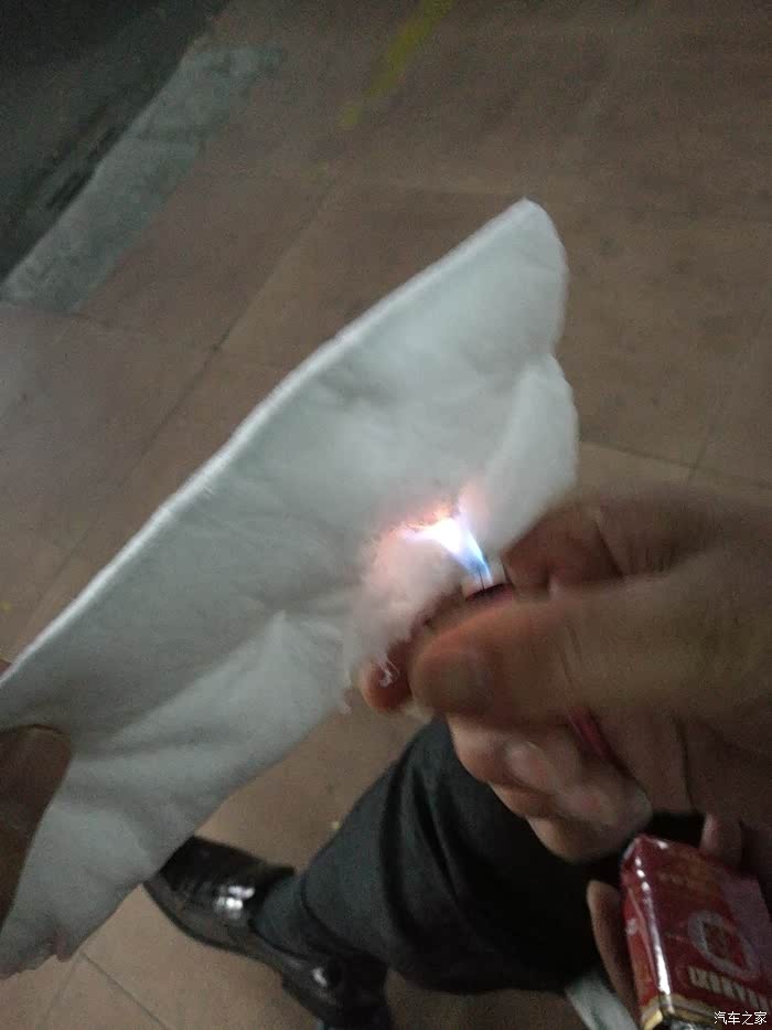

买新的有90多块钱,于是想到这个。9块9包邮,只用了4分之1而已。
担心这个会引起着火,特意叫人用火机试了下,果然不燃烧。隔音效果,不认真听,真的听不到继电器的声音了。
把副驾驶位护板装好。把阅读灯贴上去。副驾驶搞定。

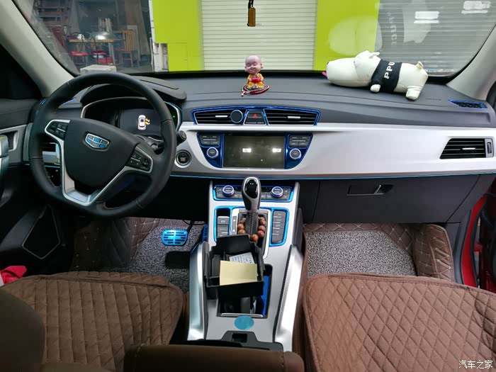

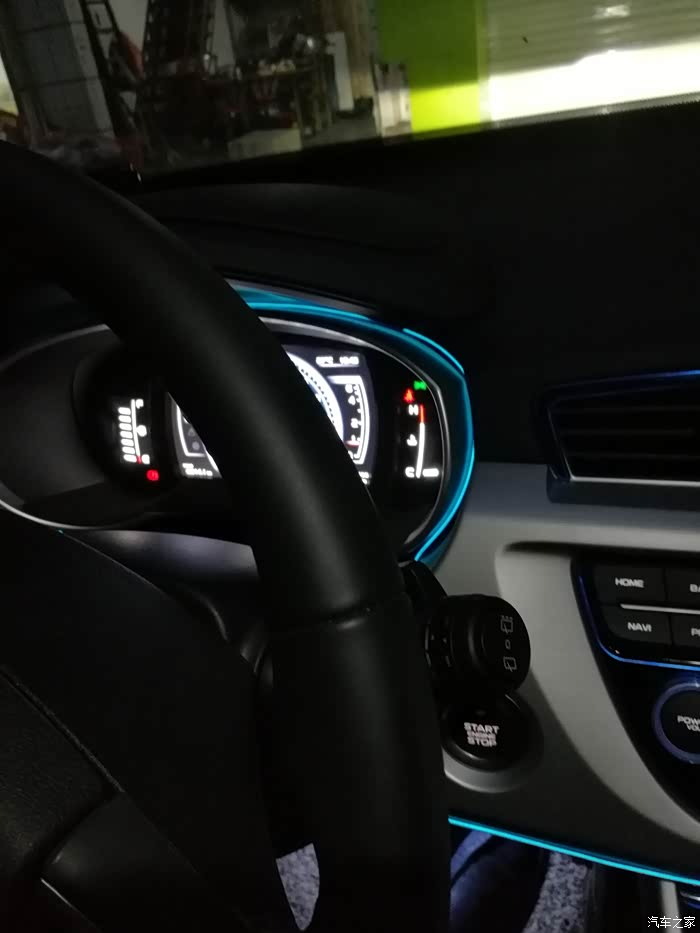

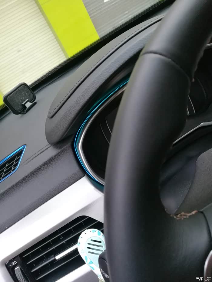

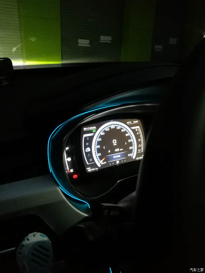

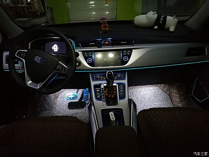

再看仪表盘,是不是感觉很完美。
再来一张。

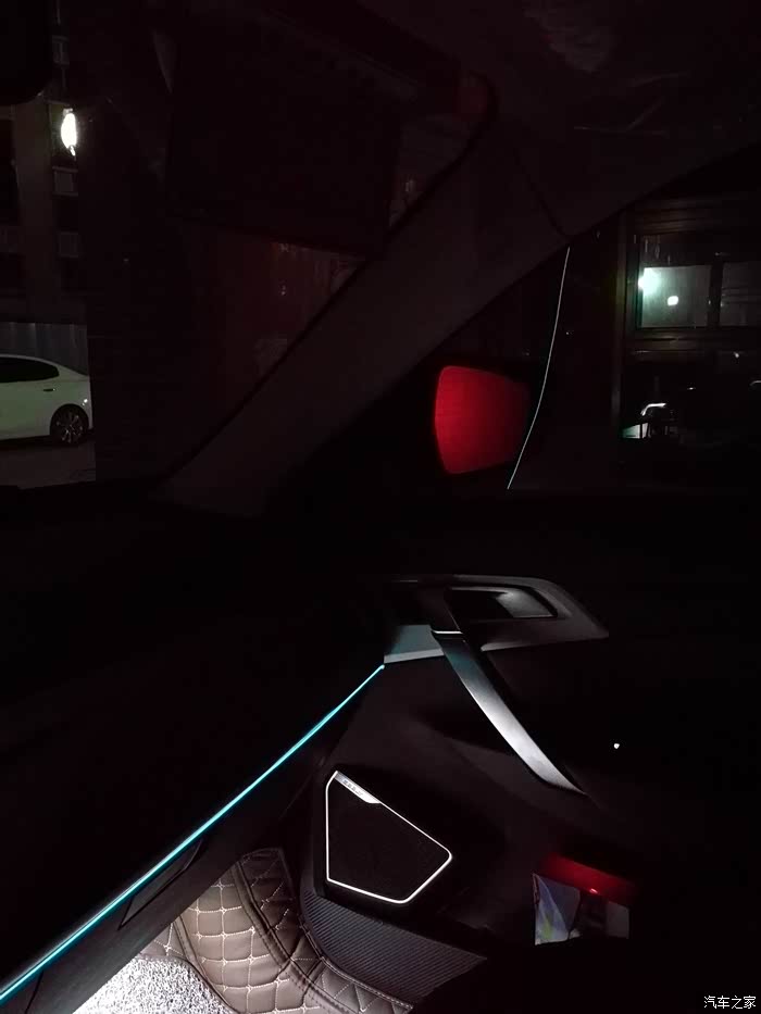

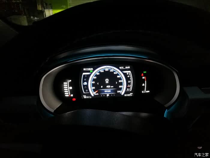

晚上效果。
仪表盘晚上效果很明显。可能看的角度不一样吧,不能完全显示的拍下来。

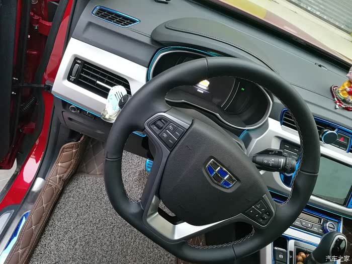

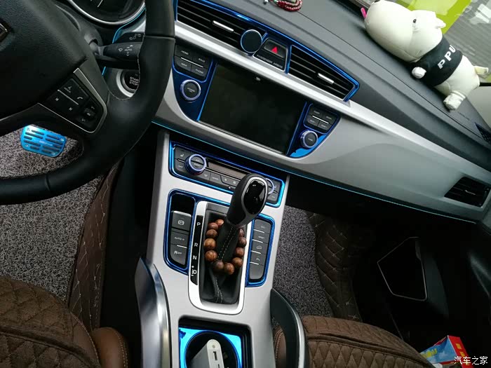

右侧的

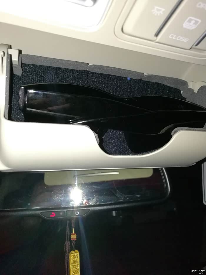

有车友可能会担心反光问题。不少特别明显。
本来想买多一条绕阅读灯一圈的,但是想想还是算了。这个地方放眼睛过坑,减速带会有异响,某宝买的牌照框的防震垫孔位多出来的全部让我废物利用贴这了。异响稍微好点,除非不放墨镜,不行。开车不戴墨镜不***做不到

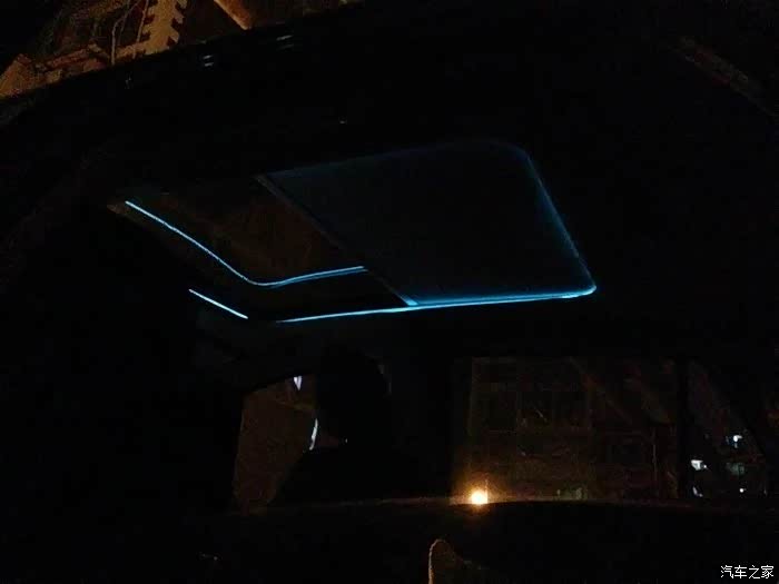

车友叫我装这个天窗的氛围灯,用3M胶贴一圈就可以了。缺点是打开天窗玻璃反光会有重影。我喜欢开天窗开车,所以我觉得不好看。
关上天幕可能效果还可以。
全部关闭是这个效果,我没改,借鉴车友的图。

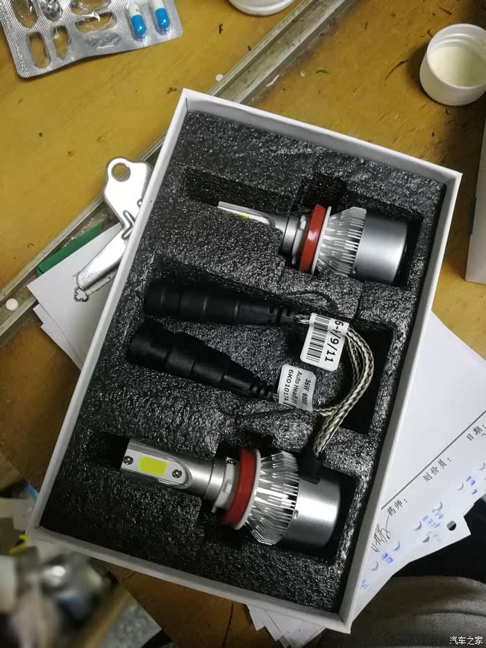

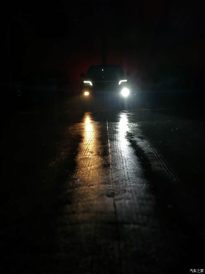

一直想改雾灯,终于下手,某宝65一个。
费了九牛二虎之力,终于装上,有图有真相。果然提升不少。由于很少大雾天,所以改了6000k的
经常大雾天气的地方,建议改2700k。
