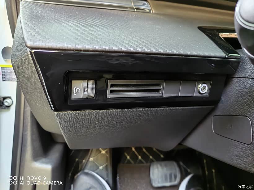

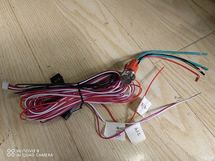

如题,给小狮子加个第三方前雷达,某将军的,为防止前雷达乱报警,改成手动控制,如图ACC线、刹车线、倒车线3根并一起接到开关上,需要用前雷达的时候才打开,这么连线可行吗?
开关已经装好了,原厂一个按键要50两银子划不来,买个按键开关diy的
走线考察过了,电瓶后面就能摸到穿线孔的皮塞,各位大佬如果没意见那我就开工了
