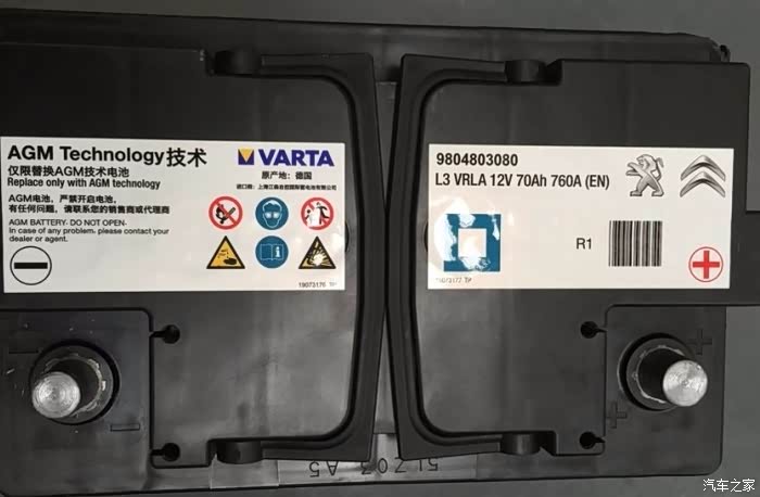

下面附张508原厂电瓶的图来看下原厂电瓶各项数据:
12V 70AH,760A为其CAA值,欧洲车用规格。这款原厂瓦尔塔AGM对应的普通型号是57069。后期批次的车型原装电瓶有部分减配为理士的12V 70AH 。
所以无论我们要替换何种电瓶,选择 12V 70AH的欧洲车用规格规产品是最贴合和稳妥的。在这里我们选择EFB启停电瓶去替换原厂AGM。

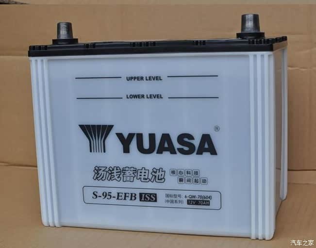

    我们来看张图:
汤浅 12V70AH,CCA值为605,日本车用规格。有电解液加入口和电解液标识线。

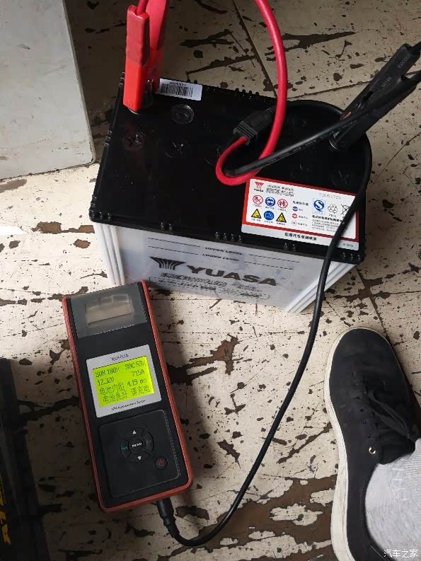

   这款汤浅S95日本车用规格标注的CCA为604,比原厂AGM标注的760低了156.我们再来看看实际测试中CCA究竟为多少?
不太清楚,下面来个特写。
实测CCA 715A,实测中看来替换AGM的还是可行的。
    嘿嘿,然而很不幸的告诉你们,这个汤浅S95是日本车用规格,不是欧洲车用规格,装不上俺们的车(或许可以装但也不太贴合)。我没有在市场上发现有欧洲车用规格的汤浅EFB,不过我觉得应该有。举这个例子只是解释下[b3]中关于CCA的论述。

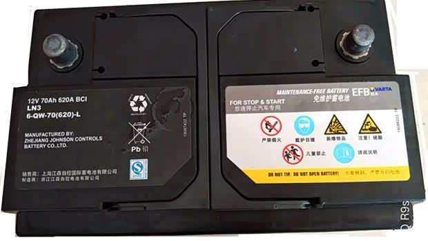

原厂品牌瓦尔塔EFB 12V 70AH,标注620A,欧洲车用规格,与原厂AGM标注的760相差140A。与此前最低的汤浅EFB S95标注的604A,差距要小16A。

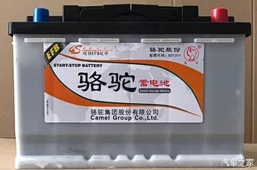

CCA标注700A,欧洲车用规格,预测实际在720A左右。不过骆驼电瓶的品质,老508车主应该都了解,说好不好,说坏不坏,普通的骆驼电瓶3年是必换的。

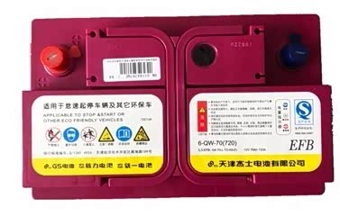

12V 70AH CCC标注720A,欧洲车用规格,从标注数据来看应该是最为适合替换原厂AGM的选择。

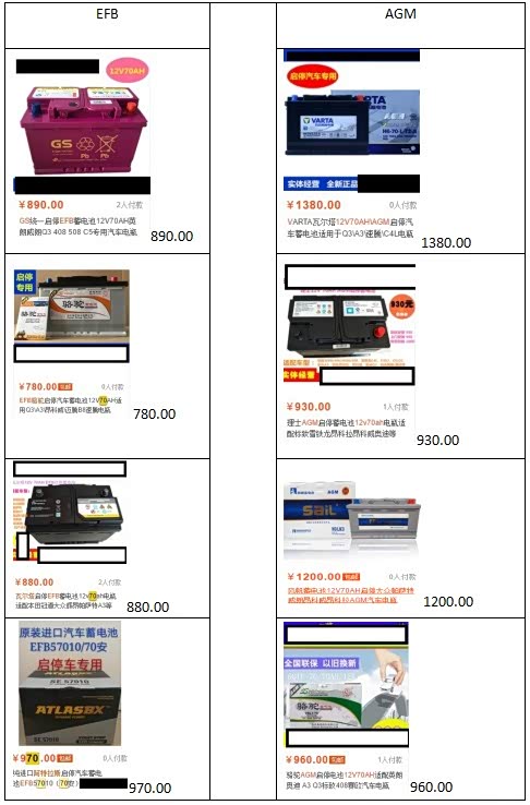

      这一段我们通过某宝搜索汇总在一张表格中,列出EFB 12V 70AH产品和常见的AGM 12V 70AH 欧洲车用规格产品价格,价格取搜索得出的最低价进行横向对比:
对比图
   从图中可以看到,最便宜的AGM为国产理士,也就是后来PSA减配搭载的品牌,图中4款横向对比AGM和EFB价格平均值差237.5,极限值差600,当然这个数据只能做参考,所有截图的样品并没有保真且不是旗舰店价格,只是单纯选取了最低价。并且此类EFB AGM电瓶也没有多少商家在售卖,实际市场中可能会有很大的偏差。
