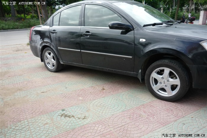

        离自家不远,还是找的店A,换轮胎的过程也是颇费周折,换好胎打好气上动平衡机,目测即见偏摆,师傅说轮毂不行了,以前撞到过石头,为了省个几元的停车费爱爬路牙子等等这些不良习惯使然。当时的心态有些迫切,并没有路试,而让轮胎店老板紧急调拨了一对铝毂,老板给卖轮毂的要15寸,奇瑞的,别的没说,轮毂很漂亮,我一眼看就喜欢。黑心的店老板给我算330一个,加安装费总共收700元,这次换胎总共花费1350,后轮为省银子暂时未舍得更换,于是有了前后不同鞋的奇葩A5:
        同样的轮毂当时的TB价是510一对包邮。相比淘宝我应该多付了100元。换胎的帖子:http://club.autohome.com.cn/bbs/thread-c-2180-17307653-1.html
        前轮换过之后问题解决,70以上的车身抖动消失。

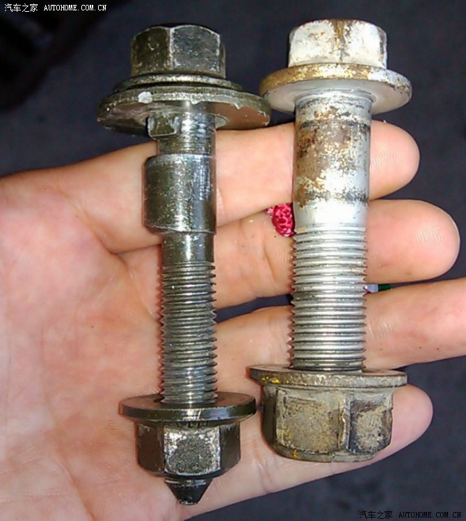

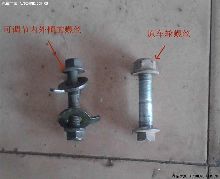

       换掉的就是这颗螺丝:
        这颗偏心螺丝和原厂螺丝的对比,这个偏心螺丝在TB的价格是5元/个。

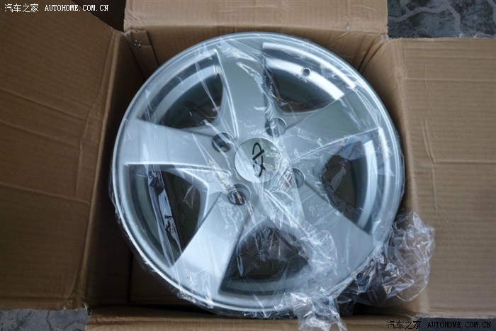

纸箱的包装:
现场打开,新的轮毂看着非常舒服:

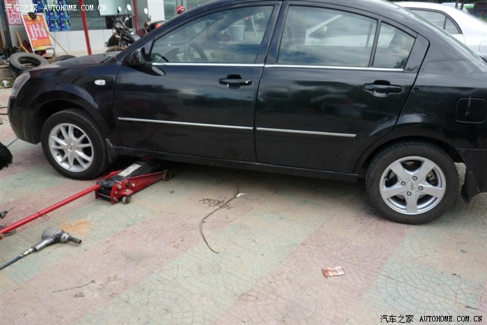

       到了轮胎店C,店主和几个小弟正在炸金花,我的到来让他们有些不爽。谈定价格60元包换四轮,店主竟然说新轮毂不用动平衡,我当时就在心里问候其老母,最后谈定包平衡四轮90元。

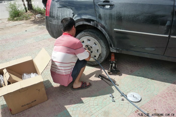

       既然店A的老板说是后轮的问题,那我先把后轮换了试试看。

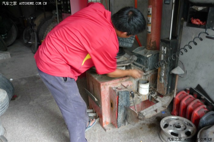

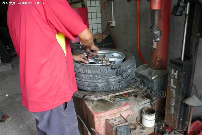

拆胎:

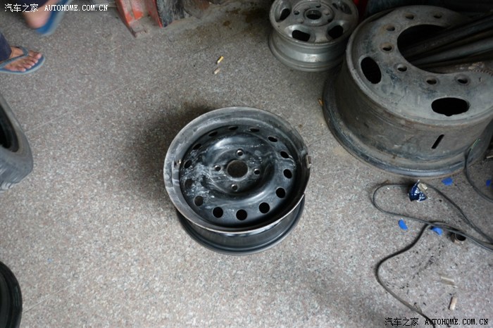

拆掉的旧铁圈:
装新轮毂:

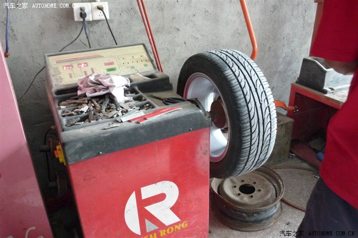

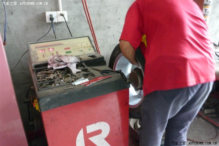

做平衡:
平衡块打得东一个西一个的,极不规范的作业。

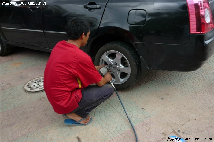

装车:
       两个后轮装好后上高速测试,结果令人失望,仍然是110以上方向盘抖动剧烈。

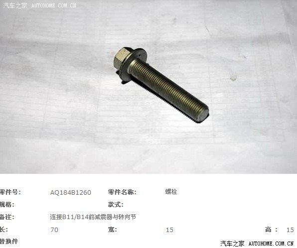

       原以为减震器的这两颗螺丝是比较容易找到的标准件,结果找这两颗螺丝的过程异常艰辛。手上没有可参照的部件,到五金店临时拆下轮胎再去买螺丝比对。我跑遍了厦门大大小小的十余家螺丝店均一无所获,又跑遍厦门大大小小的数十家汽配店,还是一无所获,在其中一家汽配店拿到一对螺丝,10级的螺丝价格不菲,8元/个,拿来对比还是小一号,次日即退回给店家。
       后来跑去4S店询问同样无货,甚至查不到相应的配件编号,系统查到的结果如下:
       备注虽然正确,但这颗螺丝的照片与事实所使用的螺丝有出入。原厂的螺丝是半牙的法兰螺丝,并且螺母是加租加厚的。最后还是没要求4S帮忙订货,从淘宝订货的话,相应的尺寸参数很多,这些参数手上没有,比如单单螺丝栓就包含:顶部直径、螺杆直径、法兰直径、螺丝长度、螺牙尺寸等等,另外还需要螺母的一些参数。悲催的是不一定在同一家能够同时找到与原车相同的螺栓和螺母。

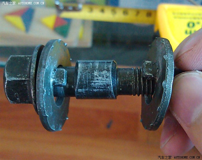

       螺丝拿到手便迫不及待得花20元找了一家汽修厂帮忙换上,这个位置的螺丝很紧,没有风炮很难搞定。拆下来的螺丝和原厂的螺丝做个对比:

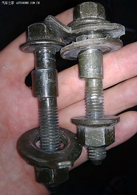

不难发现这颗偏心螺丝比原厂螺丝的直径明显细很多,给安全埋下很多隐患。再对比左右轮两家不同的轮胎店给我换的两颗偏心螺丝:
坑爹的,两颗螺丝规格竟然一大一小,小号的是轮胎店B给配的螺丝。
       那么我们接下来分析一下这种偏心螺丝”可调外倾“的道理:
        我不知道这种螺丝原本的设计是用在哪里,但个人认为应该不是用在这个地方。道理看似简单,在螺栓中轴/中心线位置不变的前提下,旋转螺栓,中间的椭圆凸轮会顶住羊角左右移动,以此来调节轮胎的外倾。但如何保持螺栓的中轴/中心线位置不变?这种螺栓的两个垫片的螺帽之间并没有防滑措施,另外从上面的图中也可以看出,这种螺丝的直径必须小于原厂螺孔的直径,才可以把椭圆凸轮放进去,而原厂螺丝和减震器/羊角的螺孔是刚好吻合的。
       也就是说这种螺丝放进去,螺栓和螺孔之间还存在较大的间隙,相对一吨多的车重与高速行驶的负荷,螺栓的中轴/中心线根本不可能保持不变,事实上这个螺丝装进去是在里面晃动的。
       那么你可能不以为然,细心的你发现左右两边的垫片是带牙的,他的作用是什么呢?在锁紧之后这个带牙的垫片其细牙紧紧得抱住减震器两边以防止滑动,里面的大牙必须从上下两个边缘同时顶住椭圆凸轮才能防止其发生转动,简单的看下图来模拟:

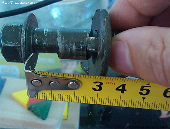

只有里面的大牙紧紧靠住椭圆凸轮,并且凸轮的另外一个角度也必须能够固定,才可以防止其发生滑动。事实图片上这个螺丝的结构左右2个垫片不可能同时有效,另外兄弟们可以看到,我仅放了一个垫片的情况下,锁紧之后的宽度尚不足3cm,可能除了自行车之外,谁的车的羊角/减震器敢设计得如此薄呢?。一般人并不懂个中原理,常常在做四轮定位的时候被稀里糊涂换了这种螺丝,这一颗螺丝就可以赚你25元。
       所以当你做四轮定位的时候有店家师傅要求你替换这种螺丝,一定要断然拒绝,因为它根本不起作用。

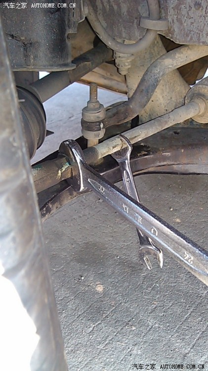

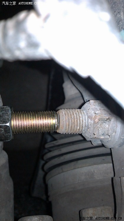

       前轮前束的调节如此简单,把方向打到底,松开方向横拉杆的这颗固定螺母:
通过旋转横拉杆的长度来调节以改变前束值。
然后锁紧固定螺母。
       就这么轻轻的,轻轻得转松一点点儿,90度的角度足矣,我们A5维修手册要求的前轮前束是1mm。上路测试真的不抖了!方向盘变得沉稳,又找回新车的感觉,困扰将近一年的问题就此解决。

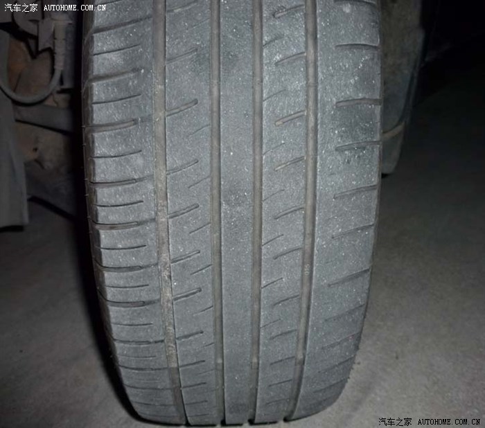

       离开三清山回厦门,服务区休息时吃惊得发现一对前轮外侧已经吃个差不多了。以前车子没有吃胎的现象,都说吃胎很快,真的没想到是这么快!轮胎上都可以看到磨掉的橡胶!如果再不做调整,恐怕回不到家!马上重温之前下载的技术资料,终于悟到其中一句话的含义:前束过大吃轮胎外侧,前束过小吃轮胎内侧。
       掏出工具包马上做调整,没有仪器不知道调到什么程度合适,就对比前进和后退时的转向力度,直到相等,差不多左右横拉杆各足足收紧了3圈,直到方向盘末半圈完全没有了吸入感,这样总算安全回到了家,偏磨没有继续加剧。

       以我现在的理解,前轮前束应该是一个精准的值,并且轮胎换位后,以前的值不一定完全适合新的轮胎和轮毂,这样也就不难理解我在以前做测试的时候,把旧的铁圈和旧轮胎换到前轮后,方向盘反而不抖的原因。前轮前束的作用仅仅是减轻轮胎外倾所造成的内侧磨损,前束过小,磨损轮胎内侧,前束过大,磨损轮胎外侧。由于四轮定位仪本身存在误差,以及操作的不规范,通过四轮定位仪难以调节到最优状态,轮胎还是会有轻微的内侧或外侧磨损,这种磨损肉眼甚至难以发现,但可以通过抚摸确定:

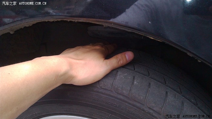

       把手伸进去横向来回抚摸轮胎,正常磨损的轮胎是很平滑的,手在往里推的时候如果感觉刺手,严格得来描述应该是手被刀片刮的感觉,就是内侧磨损,这时应稍微调大前束;如果手在往外拉的时候感觉刺手,就是外侧磨损,这时应稍微调小前束。这里说”稍微“,真的要稍微,每侧横拉杆每次只旋动90度足矣,然后跑一段时间再看磨损情况,切不可过度调节。
       正常情况下一对前轮的磨损应该是一致的,如果出现不一致的情况,要考虑胎压和悬挂部件的问题。

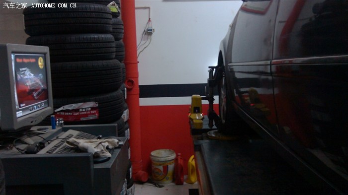

       轮胎店A离得不远,毕竟和A的老板还算熟悉,再把车子开去他店里。很久没来他的仪器升级成3D的了,操作起来相对比较容易。仪器是这个样子的(借图)
借图:
比普通的四轮定位仪获得数据更快更准。遗憾的是市面上多数的四轮定位仪其前束都是以角度来计算,而A5的技术手册都是以毫米来计算。厦门4S店所采用的仪征的四轮定位仪就是以为毫米来计算的。或许在某一个偏离公差不大的范围内,手册的要求也只是一个建议值吧。

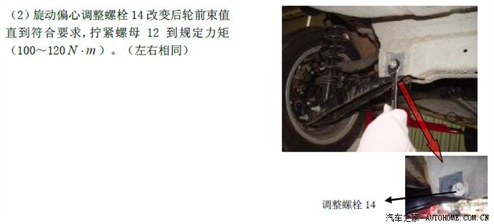

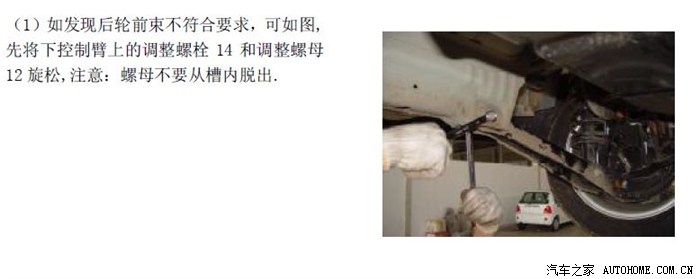

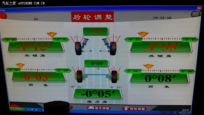

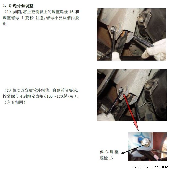

       刚刚做过的前轮前束在这台仪器上看也有所偏差,前轮前束只负责前轮胎磨损,车子好不好开关键还是后轮。对于后轮前束和外倾的调整方法,下面的几幅图摘自《A5维修手册》:
       师傅只对我后轮的前束做了一下调整,由于后悬架有过撞击,左后轮的前束角调到底也是负的,最终的结果只能保证总前束和推进角符合要求:
       后轮的外倾到了负的1度多,老板没做调整,心中暗自吐槽,这世上还有负责任得做四轮定位的人么?不知道是因为佳通胎奇硬无比还是什么原因,目前为止后轮无异常磨损,于是也没有计较。这次定位花费50元。
