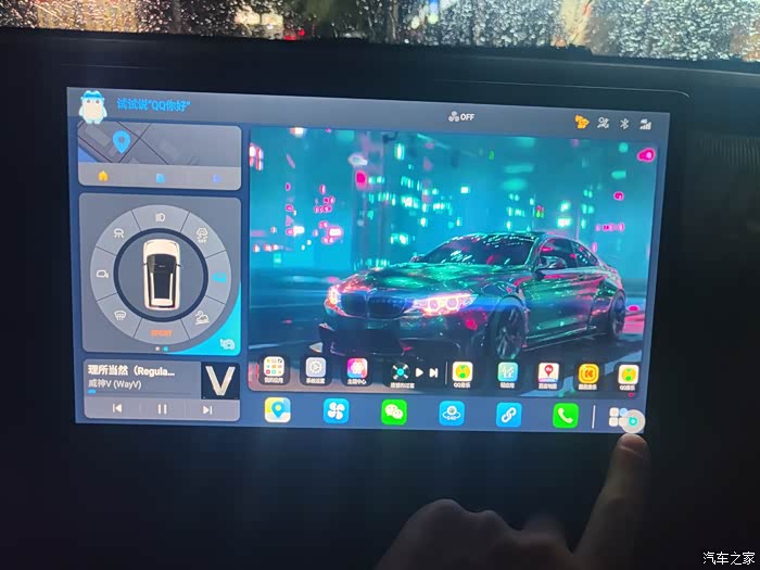

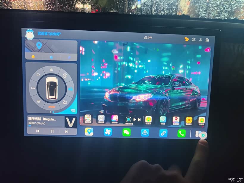

经安装第三方桌面布丁 UI,和原桌面不怎么冲突,好用不繁琐,最后一张图就是

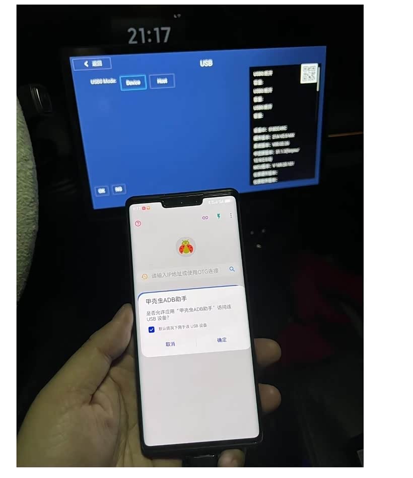

1 手机安装方法:
材料:双公头U*** 线+OTG 线,数据线不行。

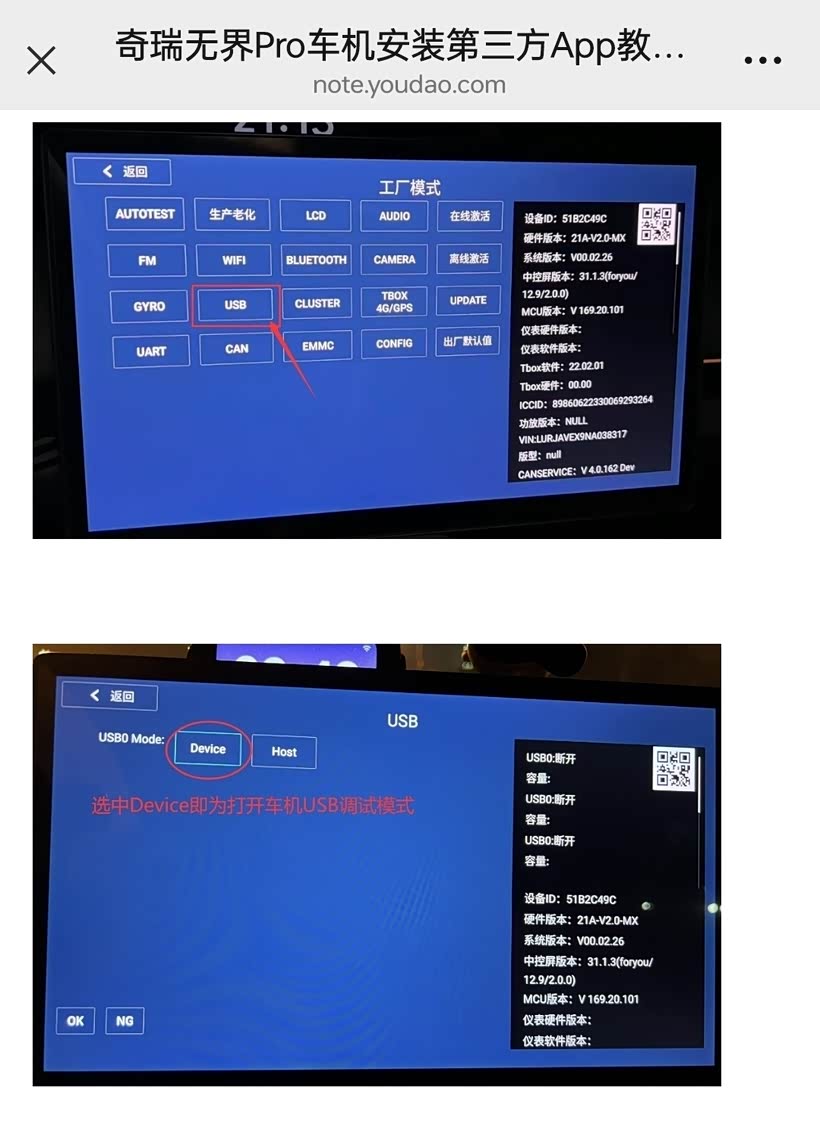

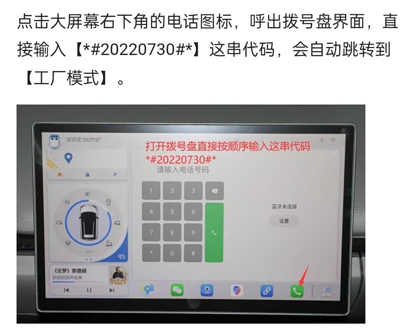

拨号盘输入如下:
接着操作

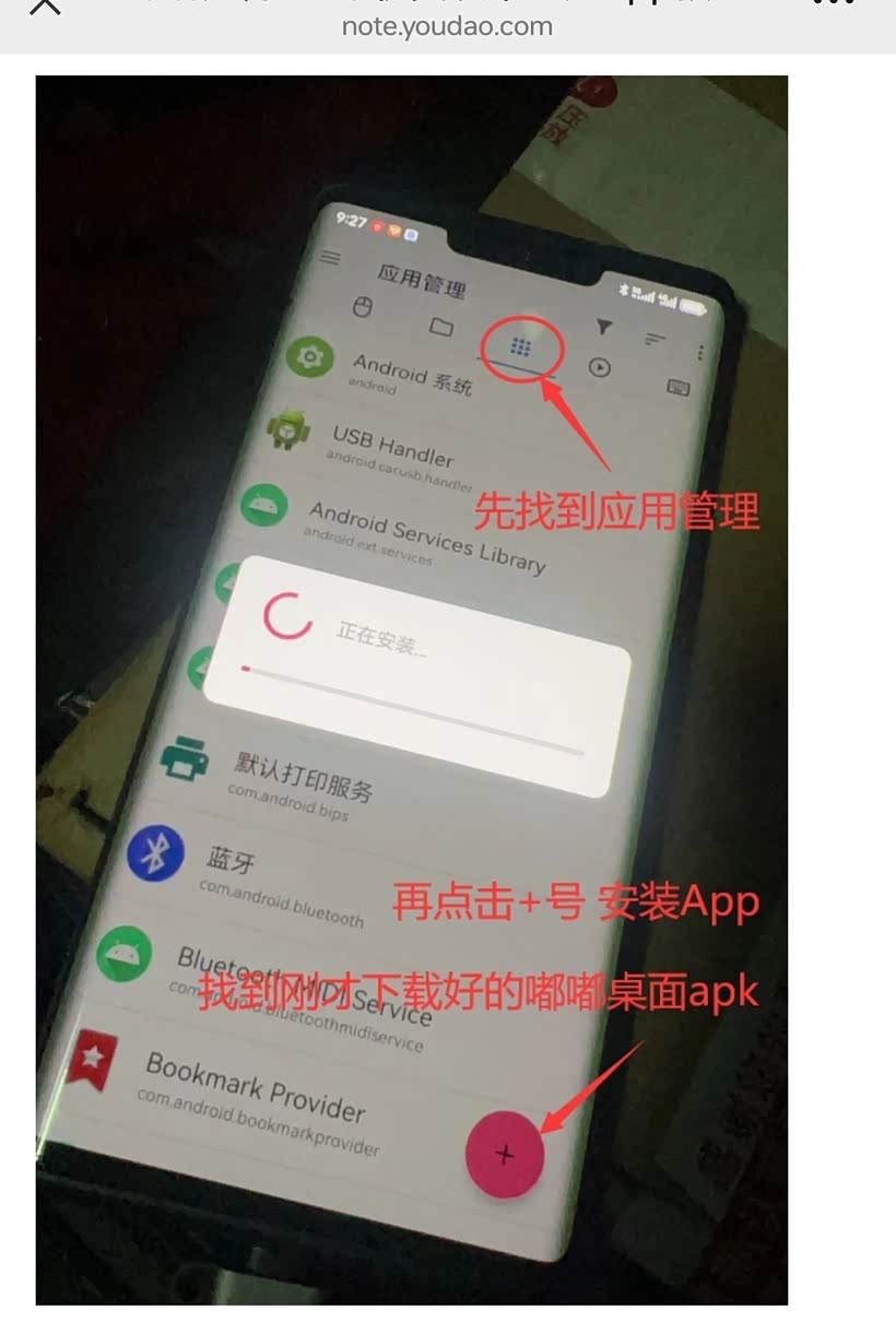

手机安装甲壳虫 ADB 助手,和要安装的软件包。插上线,扶手箱后面插口
最后打开所有权限

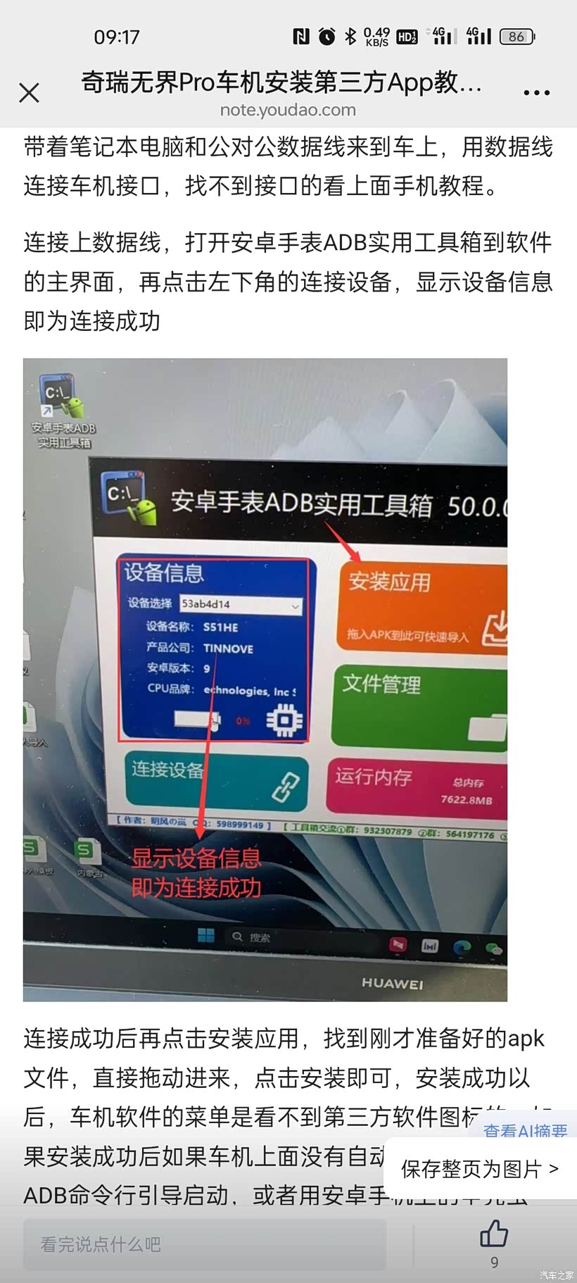

2 .电脑安装方法:
材料:双公头 U*** 线
前面和手机一样,插上等电脑识别
把需要安装的包拖进去安装,会显示安装成功

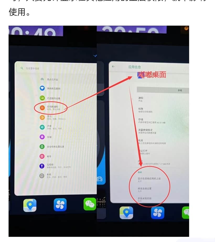

最后把所有权限打开。

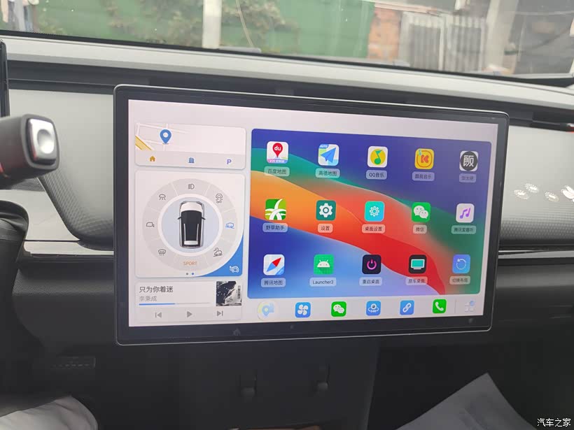

因为电脑安装软件后,车机里面不显示安装的软件,需要在软件管理的 ADB 命令里面去输入启动软件的命令,这样车机上软件就启动了,最好要安装一个三方桌面,启动这个桌面,就可以看见所有软件。并且设置小圆点随时要进入三方桌面。

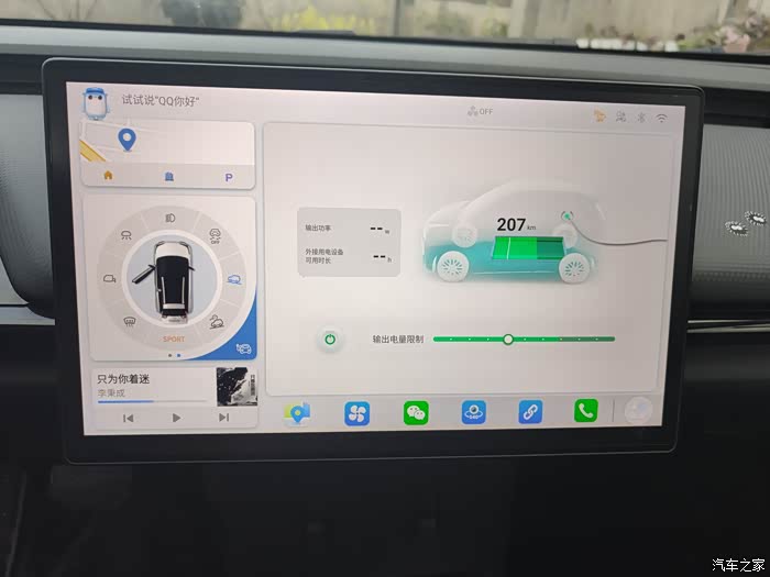

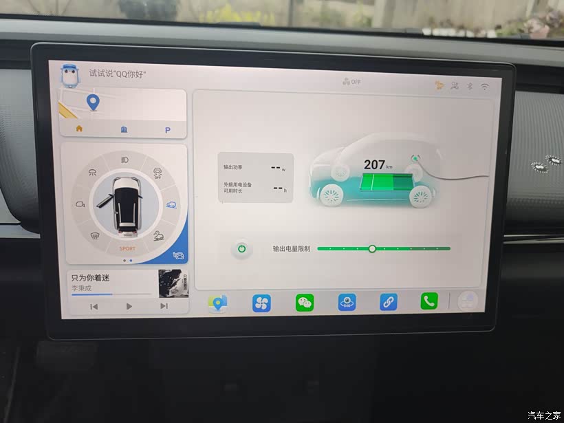

三方桌面还能看到对外放电的软件,还未测试是否能输出(软件名称: Inverter)
