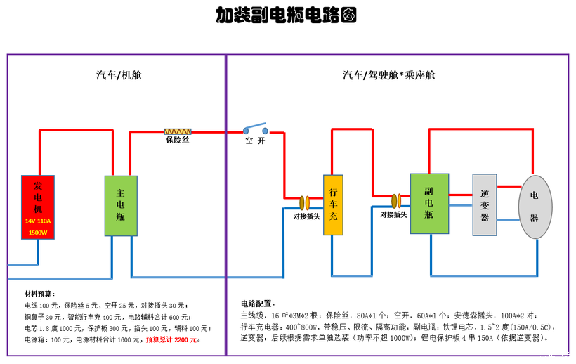

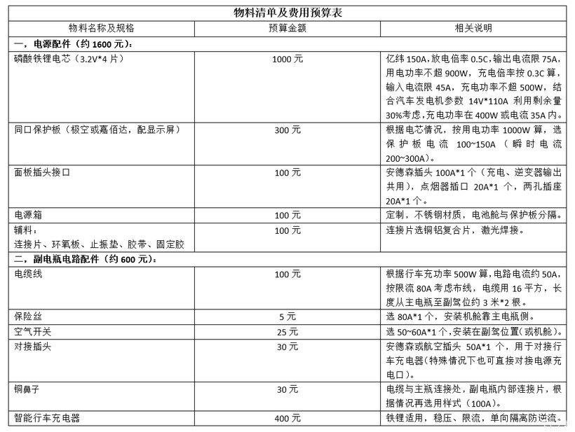

最近一直在研究学习汽车加装副电瓶的问题,电路图基本设计好了,锂电瓶组装也基本考虑好了,不过从现有的网购价格来看,整套下来,花也要不少哟。
有没有懂电池装和电工知识的,看看我这个功能情况下的电路安全情况有没有什么问题?知道的给指点指点,谢谢!
