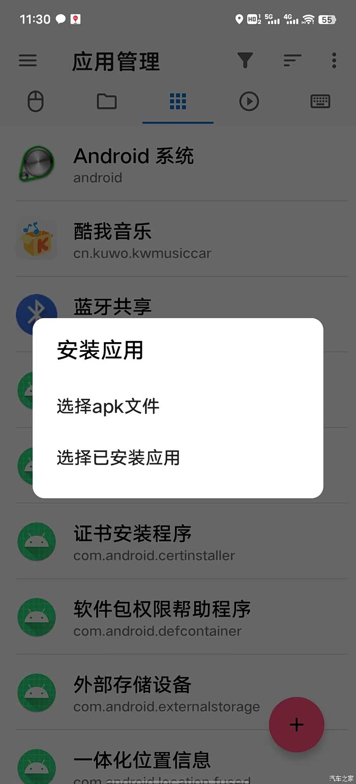

1先选择上面九宫格图标的工具栏
2点击下方+图标
选择APK文件

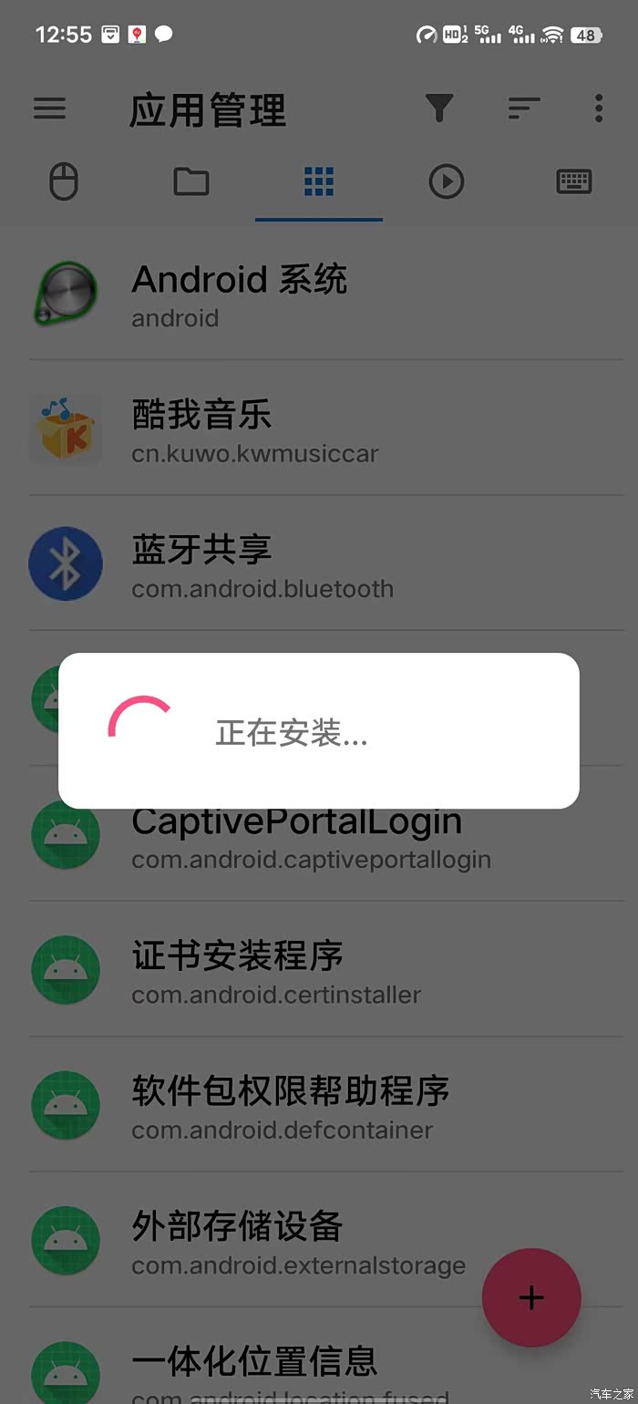

找到你之前下载的车机软件选择安装,因为每个人使用的手机品牌不同,这个自己自行研究
下面我们就能看到程序正在安装了,可能需要几分钟的时间,请耐心等待安装完成。

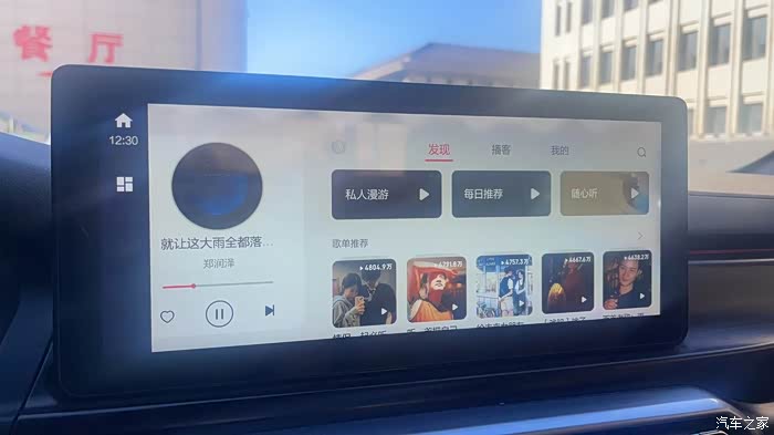

小度小度,打开高德地图
小度小度,打开网易云音乐
完成以上步骤,我们就成功的把第三方APP安装进入我们的车机了
这时候,我们可以通过手机分享热点给车机使用高德地图的在线功能,如果钱包充足也是可以购买车机内置流量包使用的,这个已经有车友亲测可行。

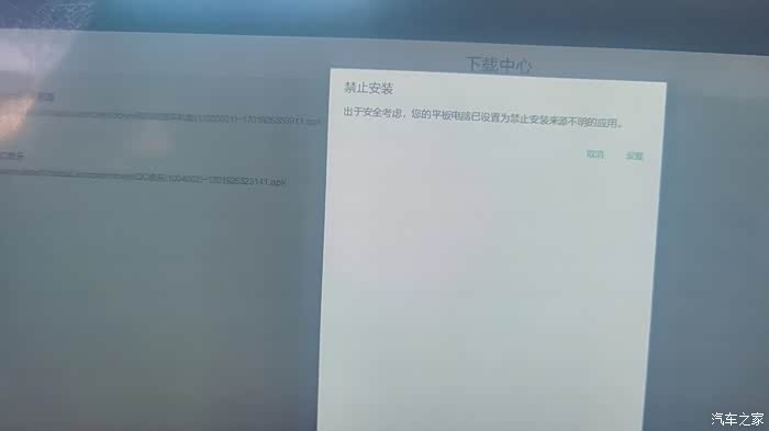

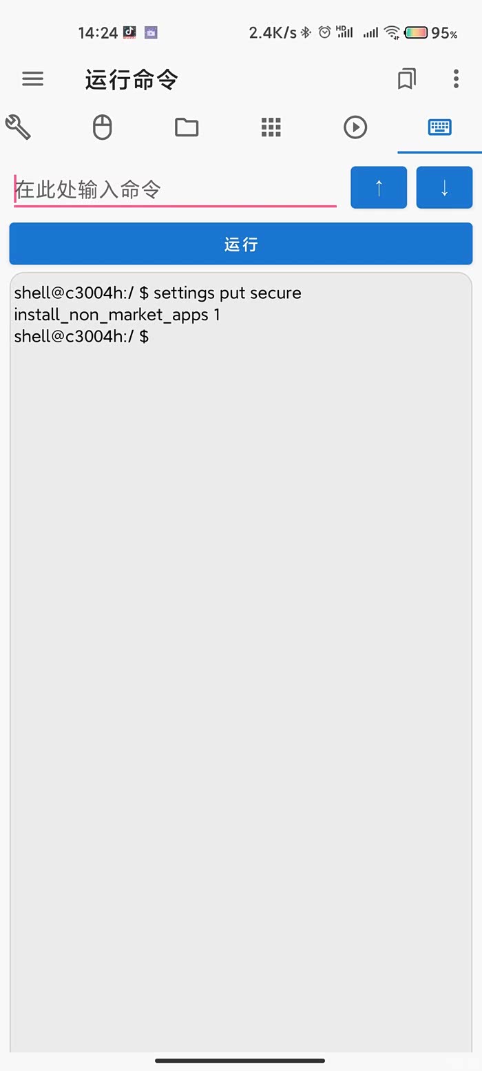

很多车友在使用第三方桌面或者应用商店的时候发现无法安装来源不明的应用
那么我们就要按之前的方法链接好手机里的甲壳虫跟车机
在甲壳虫上端菜单栏找到键盘图片的菜单,输入一箱指令,并点击运行
adb shell settings put secure install_non_market_apps 1

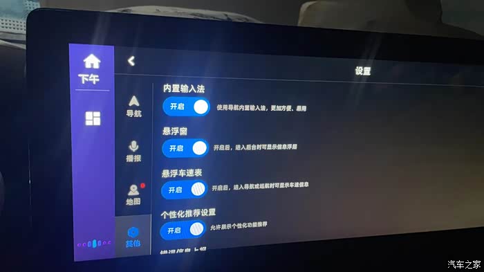

高德地图悬浮窗设置
首先甲壳虫执行代码
 adb shell pm grant com.autonavi.amapauto android.permission.SYSTEM_ALERT_WINDOW
adb shell pm grant autonavi.amapauto android.permission.WRITE_SECURE_SETTINGS
再点击高德地图的悬浮窗设置
此处无法上传动态图,所以无法展示效果

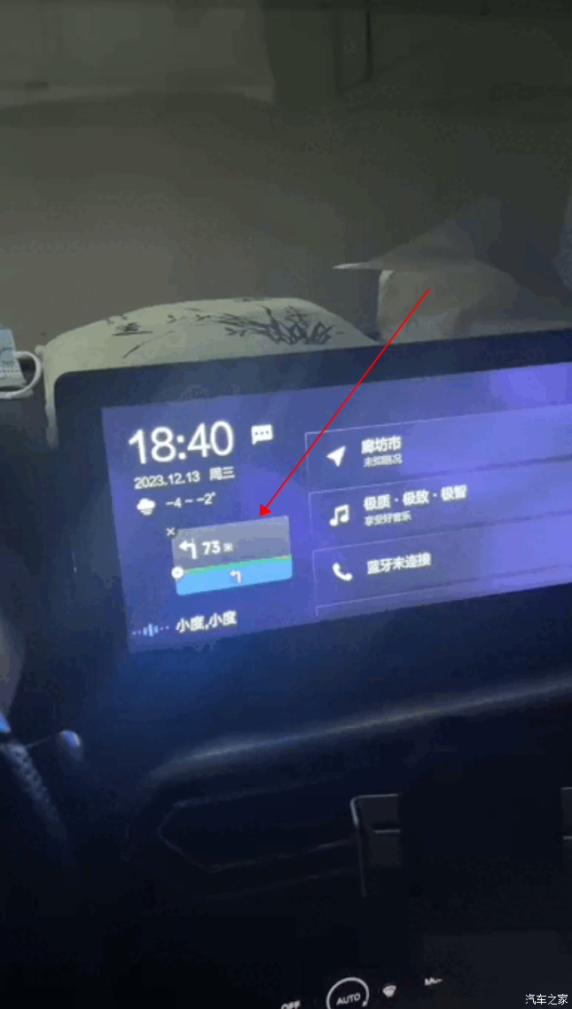

建议 安装轻量型桌面(方案由群友提供)
安装<旋转控制>,<悬浮菜单>+其他App(高德,网易云等)
软件安装后,使用ADB命令授权旋转控制和悬浮菜单悬浮权限等
adb shell pm grant nl.fameit.rotate android.permission.SYSTEM_ALERT_WINDOW
adb shell pm grant com.ksxkq.floating android.permission.SYSTEM_ALERT_WINDOW
adb shell pm grant nl.fameit.rotate android.permission.WRITE_SECURE_SETTINGS
进入旋转控制软件所有选项改为横屏(不然悬浮菜单软件打开会竖着往副驾驶那边显示)
进入悬浮菜单添加你需要的应用并关掉除Home键外的其他系统按键,比如返回键,(没有通知权限,打开也用不了,还会跳回软件要求你给权限)
