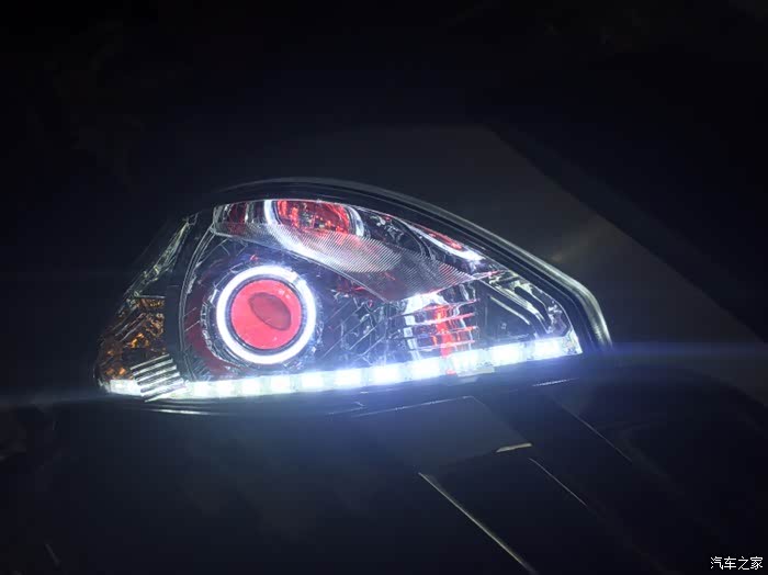

什么是爱呢 2017/10/25 14:46:47 发表在 4楼
全网最帅!没有之一!

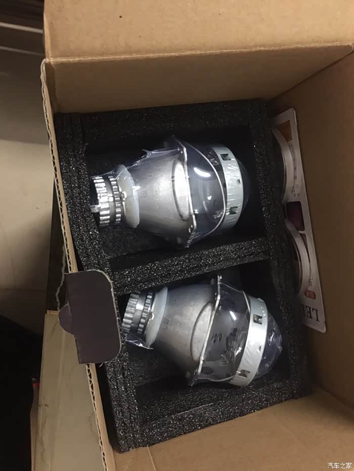

Zmj6629898 2017/11/06 15:31:49 发表在 9楼
冷胶?好开么
期待秋天之前那季节 2017/11/05 21:47:08 发表在 8楼
改装大透镜,很麻烦。要拆开灯罩才可以。
慧升汽保 2017/11/07 13:23:06 发表在 10楼
有点难开,得加热
Zmj6629898 2017/11/07 13:26:35 发表在 12楼
没有烤箱拿热风枪可好,开多少度?看都说120-150开5-10分钟
慧升汽保 2017/11/07 13:28:05 发表在 13楼
热风枪也可以,找个纸箱把灯包起来,留个口子热风枪往里吹,
Zmj6629898 2017/11/07 13:28:58 发表在 14楼
懂了

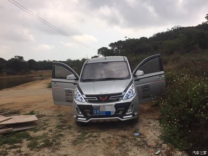

tor100 2017/11/10 21:52:57 发表在 16楼
bcd柱贴选的什么黑
mq823 2017/11/26 23:23:44 发表在 18楼
老板,你的贴纸和柱子上的贴纸哪买的,发个链接
