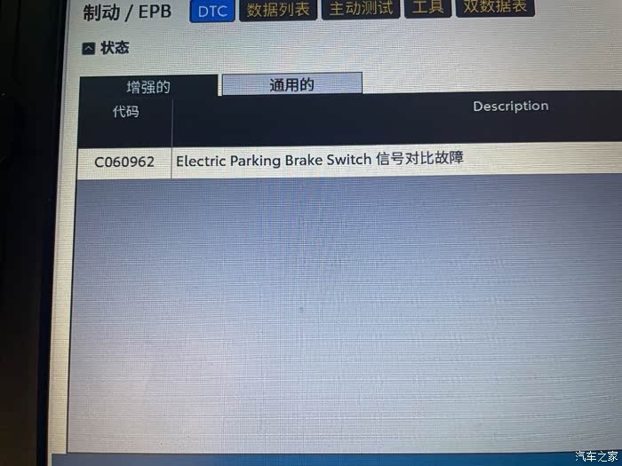

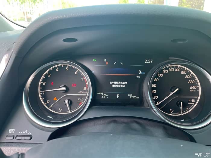

八代凯美瑞是不是出现驻车辅助系统故障提示,行驶一会就会消失,去4S店读出信号对比故障,但没找到具体什么原因
山东
2025-05-01 20:05:34
你这种情况我觉得是系统误报或者是传感器异常导致,再观察看看吧。

出现驻车制动系统辅助故障,出现这个故障通常都是由于我们这驻车辅助系统传感器或者是电子手刹开关出现故障引起的这个问题出现,
通过故障代码来进行分析这个信号对比错误,这个有可能就是我们这个电子手刹开关出现了这个故障,解决问题可以检查一下电子手刹开关线路有没有接触不良以及开关电路板出现接触不良影响的问题,
车辆还在质保期以内的话,可以再使用一段时间观察一下,如果还是出现问题,需要进行更换一下驻车开关来尝试解决这个问题

驻车辅助系统依赖雷达、摄像头等传感器,若传感器线束在颠簸或温度变化时出现短暂接触不良,可能导致故障码间歇性触发。
新疆
2025-05-02 10:51:05
一年出现好几回 有时候一会就好了,有时候停一晚上就好了

出现驻车辅助系统故障时,仪表盘通常会亮起故障警示灯,倒车雷达可能无反应或误报,影像显示异常等。这可能是传感器被脏污遮挡、线路接触不良、传感器损坏,亦或是控制单元故障导致。建议先清洁传感器,若故障依旧,应及时前往4S店或专业维修机构,通过诊断仪检测故障码,进行针对性维修,避免影响倒车安全。
