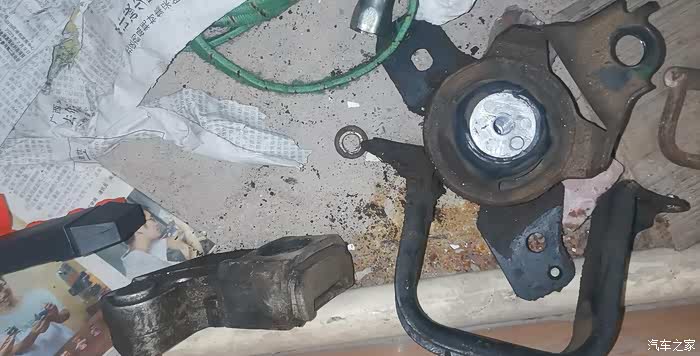

开拆了,拆机盖机脚

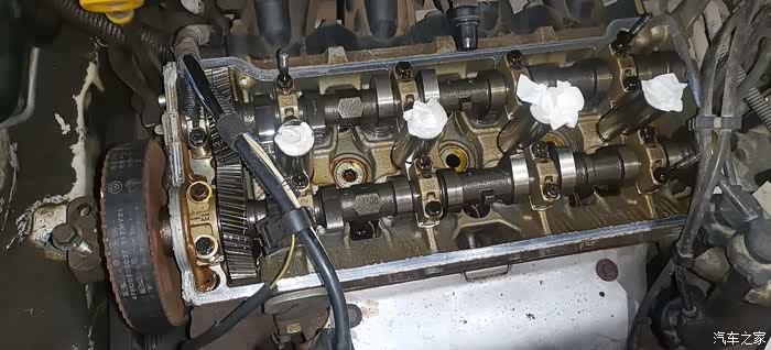

对正时点K

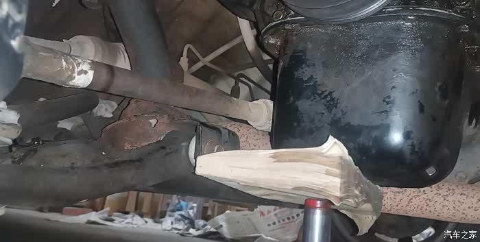

地沟没有千斤顶来凑,室内场地较窄,搞得乱出八糟的,
千斤顶顶油底壳

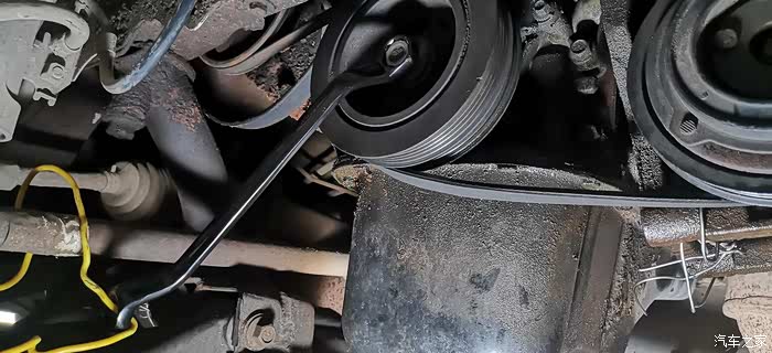

曲轴皮带轮螺母太紧了,许多办法都用过没成功,最后用发动车的方法解决问题。操作时为减轻阻力先拨出火花塞,踩离合器起动发动机,听到咔的一声及时松开锁匙,螺母就松了
拆下的机脚

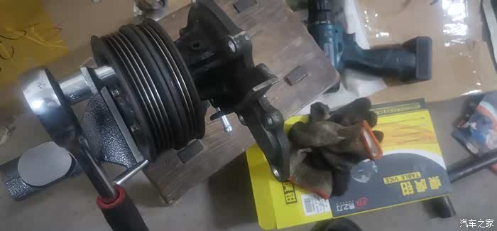

小台钳夹住卡扣,连接水泵的管

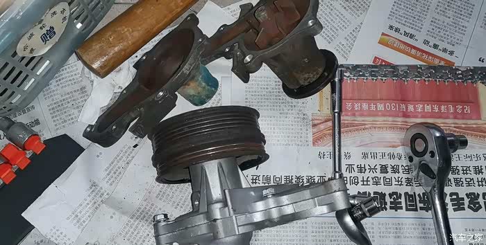

旧水泵
拆这个水泵轮想了好多方法,最后干趣连半边水泵一起拆,用小台钳轻松拆下螺丝,后来发觉直接拆水泵及连接管更省事。
新旧水泵

对正时、正时曲轴轮缺口对准凸起的圆点,上面大轮孔与缺口记号对齐、并用螺丝锁紧气门大齿轮。装好皮带后用板手旋转曲轴轮几圈,如那些记号对齐就OK了

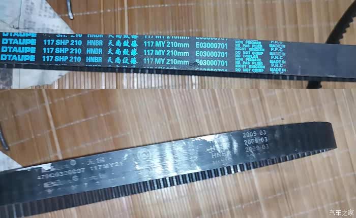

新旧正时皮带对比,旧的为无锡生产的,产品质量还可以,估计可以再开一二万公里无问题。

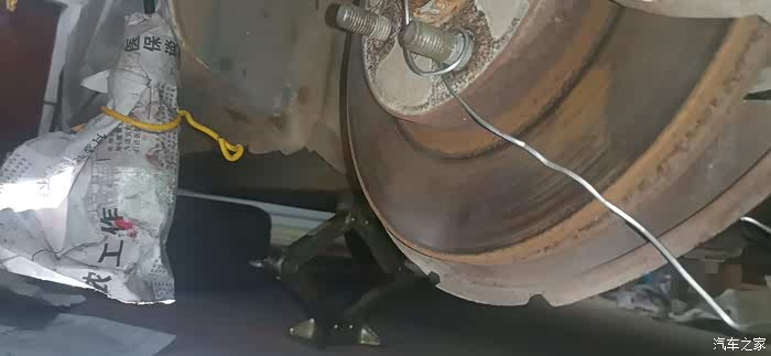

用绑铁线的方法上紧曲轴螺母
