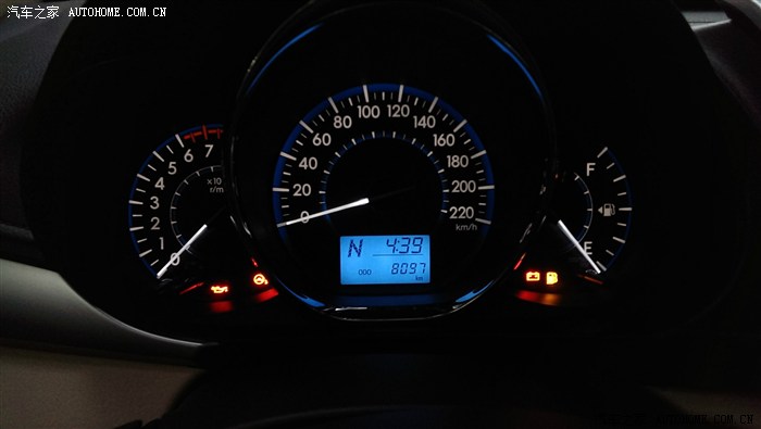

自提车,每次加油都有记录,目前为止跑了8097公里,一共加了4084人民币!连剩下的油真真切切一公里5毛钱啊,折合6.6L/100km,考虑到本人驾驶比较激烈,还经常满载,估计温柔点威驰可以跑到4.5毛!而且磨合的也一起计算进去了!最惊讶的是16号加了BP的97,跑了450公里,看来BP的比国内是好太多了!准备多试几下,如果真差这么多,以后大力宣传下!

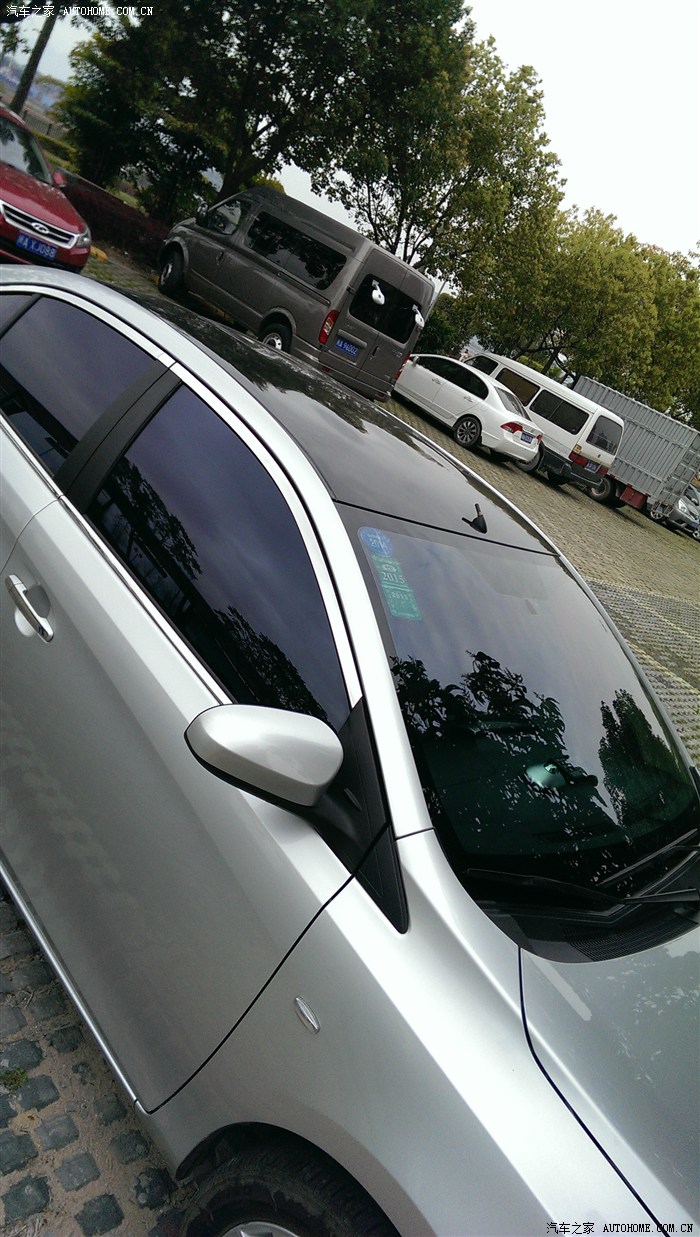

车顶贴膜!!!
贴完效果,远处看不错,从后面看,也不会显得那么高了!
刚开始没有计日期,后面有加日期,2月16号的200是BP的97!
BP97 200人民币跑的450.5公里!

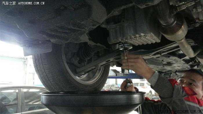

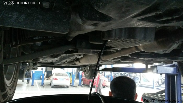

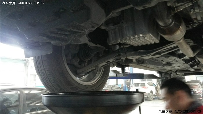

二保清单,机油460,机滤45!这款OW-20的机油好贵!这个机油的好处是
发动机声音变小,提速加快,水温上升快,唯一缺点就是切记夏天不能猛操车子,怕水温过高伤发动机,因为20粘度低,散热效果不如30或40的,冬天的话可以随便操!不过厂家说明书还是建议使用这款机油,可能是考虑到节油性!

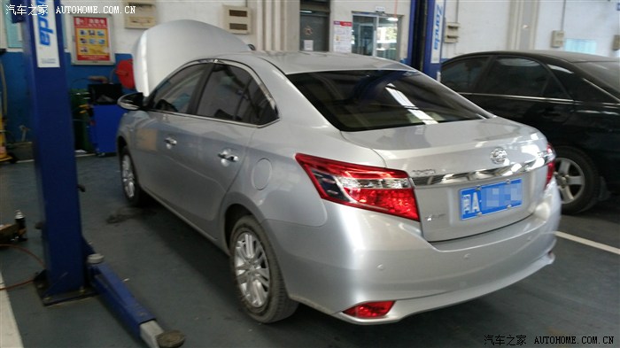

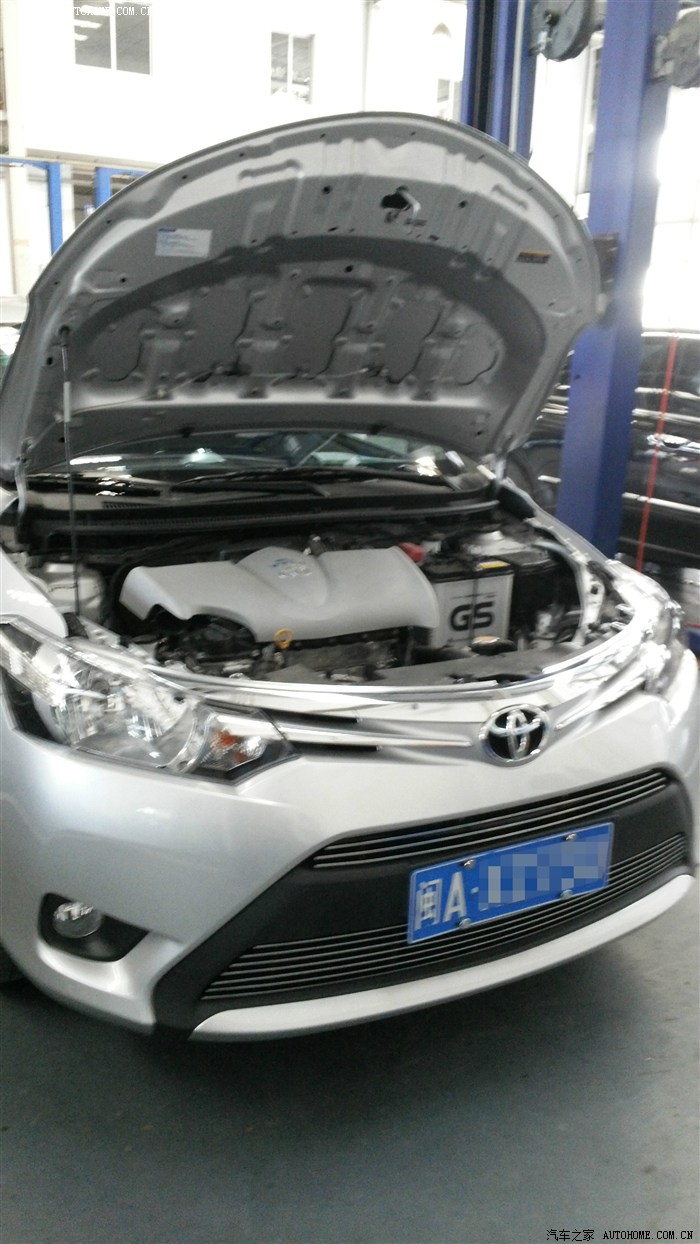

车提了不到一个月,提的是1.5智尚AT,银色,只所以选银色,一个是因为耐脏,现在福州的空气太差了,到处都是灰,另一个原因是一提到卡罗拉,花冠第一印象就是想到银色!还有一个是银色在阳光下其实是很漂亮的!目前为止共加了1450 ,跑了2944公里做首保,刚好5毛一公里,差不多市区高速各半,总的来说还是不错的,今天去4S店,既然说我是他们店第一个来做首保,还问了仓管是用啥子机油!现在看换完机油后是不是会更省油,后期再嗮图!4s 里面有点暗 手机拍的所以不是很清楚 见谅啊!!!---今天开了一天 ,换完机油感觉发动机声音小了一点,动力上感觉输出会更平稳些,看来机油很关键啊!油耗有明显下降,hud抬头显示显示只有6升左右,下降0.6升,不过具体油耗要等我跑两箱油在看下,现在5毛一公里已经很满足了 ,因为还经常载东西啊!而且开车很猛哦!

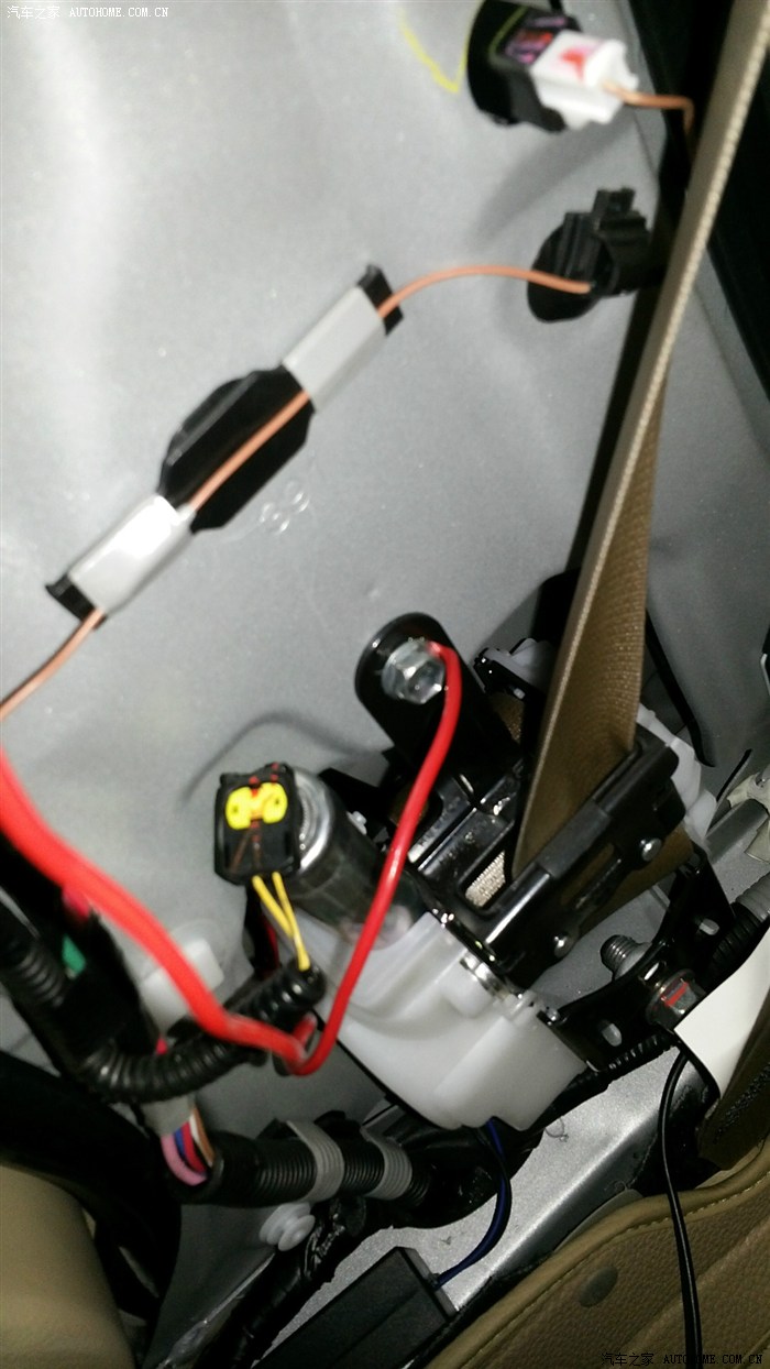

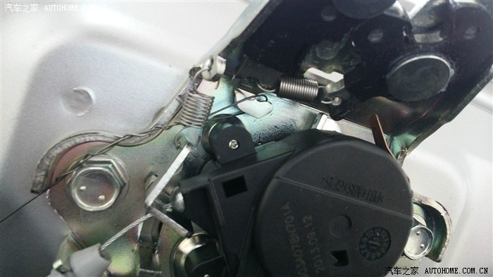

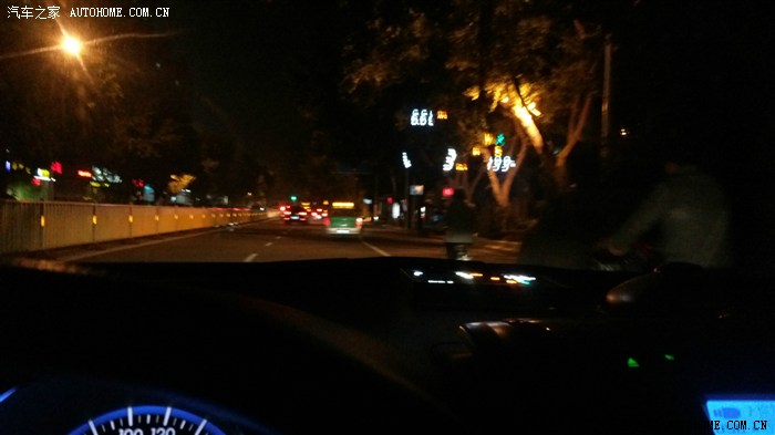

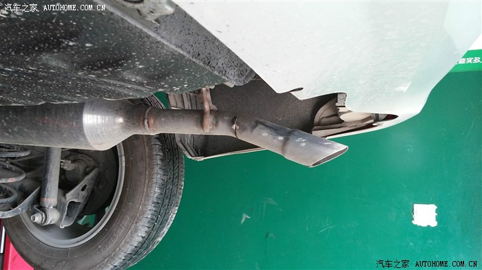

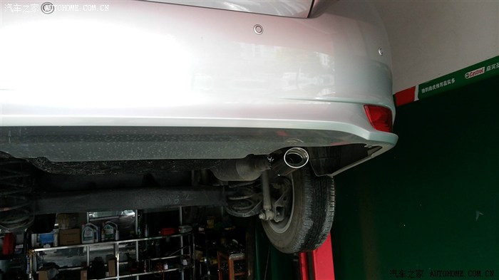

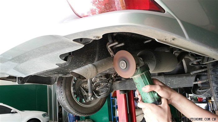

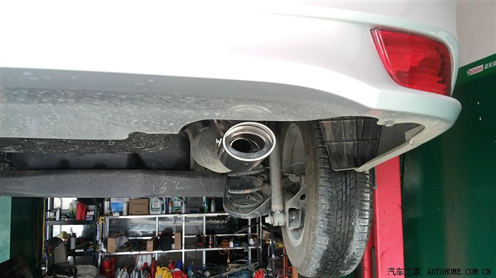

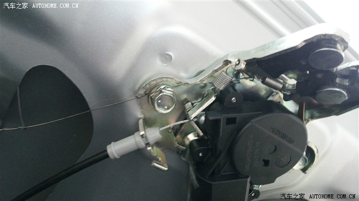

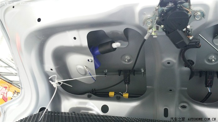

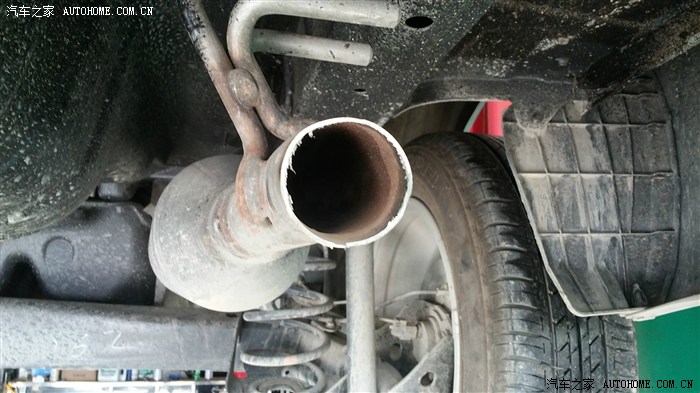

抬头显示的油耗非常准,还有速度也很准,水温上面也可以看到,连发动机转角都有显示,挺好用的!等于多了一个行车电脑!!!diy了四门隔音,效果超级棒啊,拉手变的很沉闷,关门声超好听,音响更是提了一个级别!建议各位威友一定要做啊!今天DIY顶棚保温,需要一定动手能力,做完相当有成就感!今天终于把排气给改了,改完漂亮多了,还有就是小威的脚受伤了由于经常要载点小东西和拿东西,用钥匙实在不方便,今天就索性买了一个后备箱遥控开启东东,自己DIY起来,以后要改装的威友就不用像我一样查线查了半天了,直接认颜色就行了!开启很方便,在3秒内按两下开锁键就可以了!

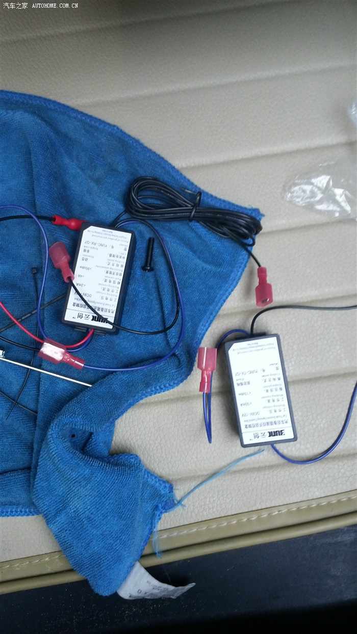

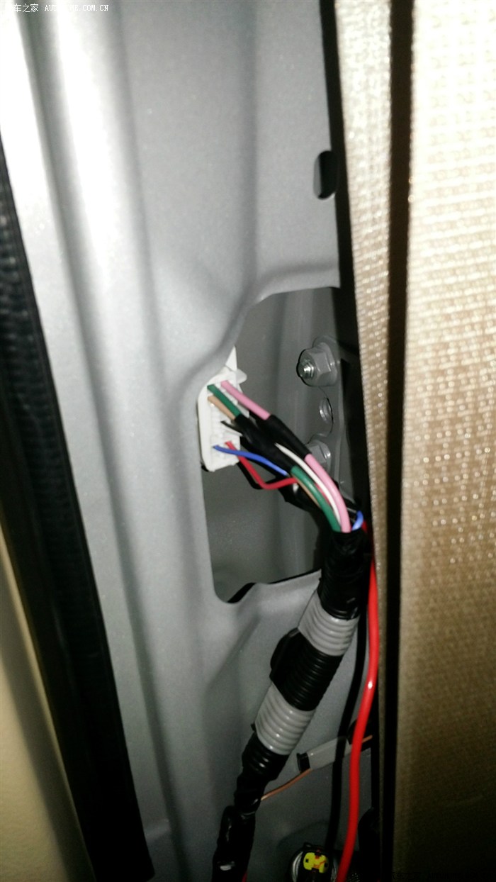

两个控制端,一个接B柱内开锁信号线,一个放在后备箱盖里面,接牌照灯线!
蓝色的就是驱动马达,靠拉伸起到开启功能!1个螺丝就可以很牢的固定住了!

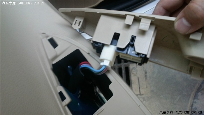

这个是B柱里面的线,B柱很好拆,拆下半部分就可以了,直接扣的!红色这个是我直接加了,扣在那根蓝色的线上,蓝色就是开锁信号线,也就是正极!有配线扣,不用拨线,直接扣上去的,为了保险起见,我还要黑胶布保护了一层,怕短路啊,车整个车架都是零线啊!
负极接在这个螺丝上,用小扳手就可以搞定了!
全貌,两个红线是我自己加长的,原线很短,我接长了!控制盒在左下角处!这边工作就完成了 !

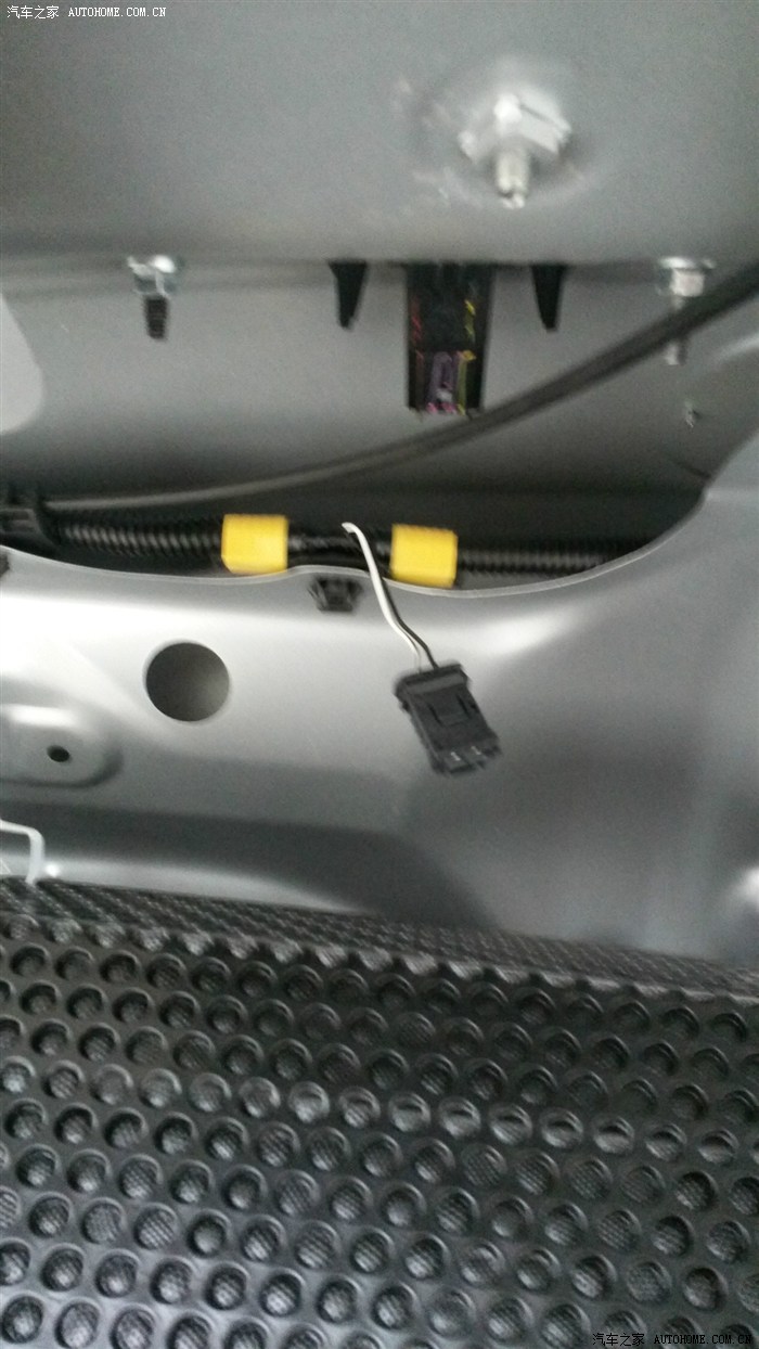

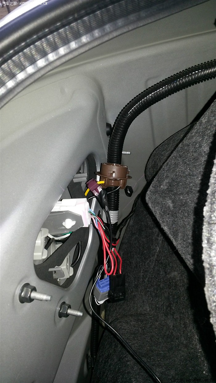

另一个控制盒的一根线是需要接双闪灯正极的,这个线好找,不用像B柱里面那根要找,黄色那根就是正极了!看到先扣了吗?直接咬在黄色线上面!末端我用黑胶布保护了一下!

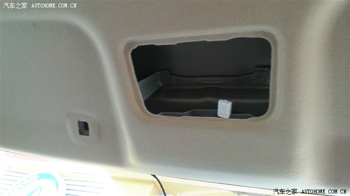

这个是牌照灯的线,这个也很好弄,黑色那根接控制盒黑色!白黑那根接控制盒蓝色!

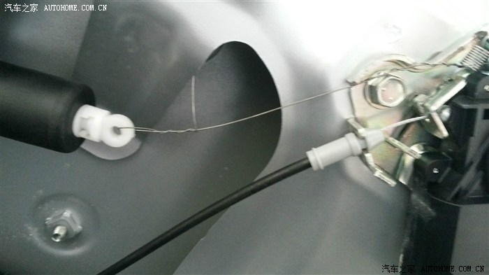

就是通过这根细钢丝拉动的!
细钢丝扣的地方看到了吗?这个很简单!
好了,分享完成,其余的就不1一上图了,主要就是搞清楚线,其余的说明,买的材料里面已经有详细的说明书了!

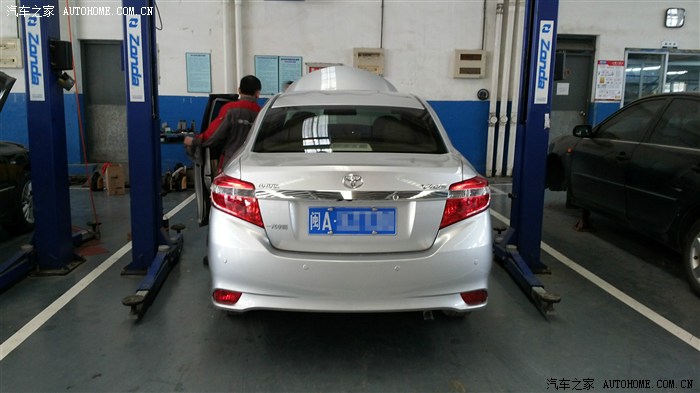

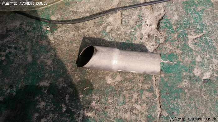

从这里切割,这样的位置刚好,站着后面基本看不到了!
这面开始割了,很好割!
还是挺厚的!
后面正面角度
侧面角度!
割掉这么长!
效果不错吧?
这么低的角度,也只露出这么点!
这个角度已经看不到了!

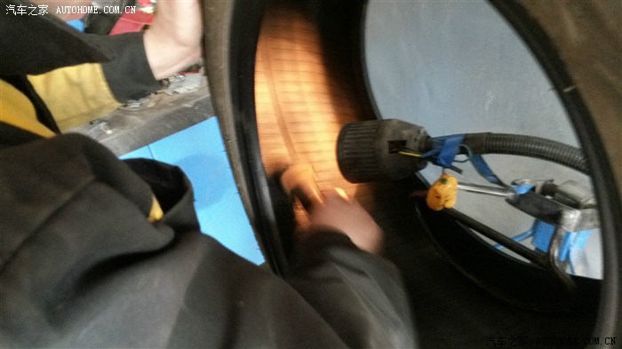

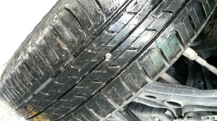

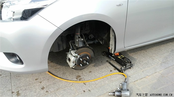

被扎了一个螺丝,估计是论坛第一个嗮补胎的!

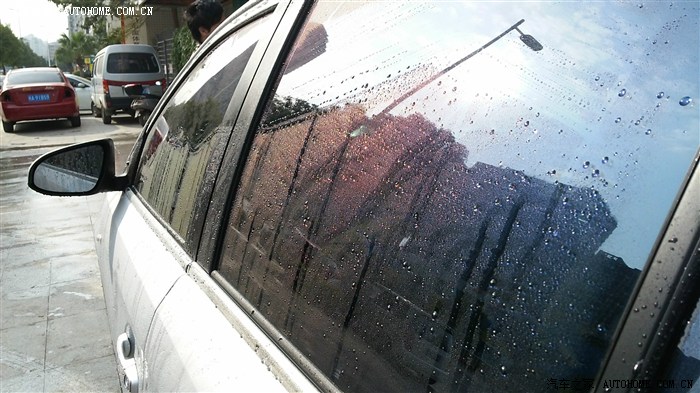

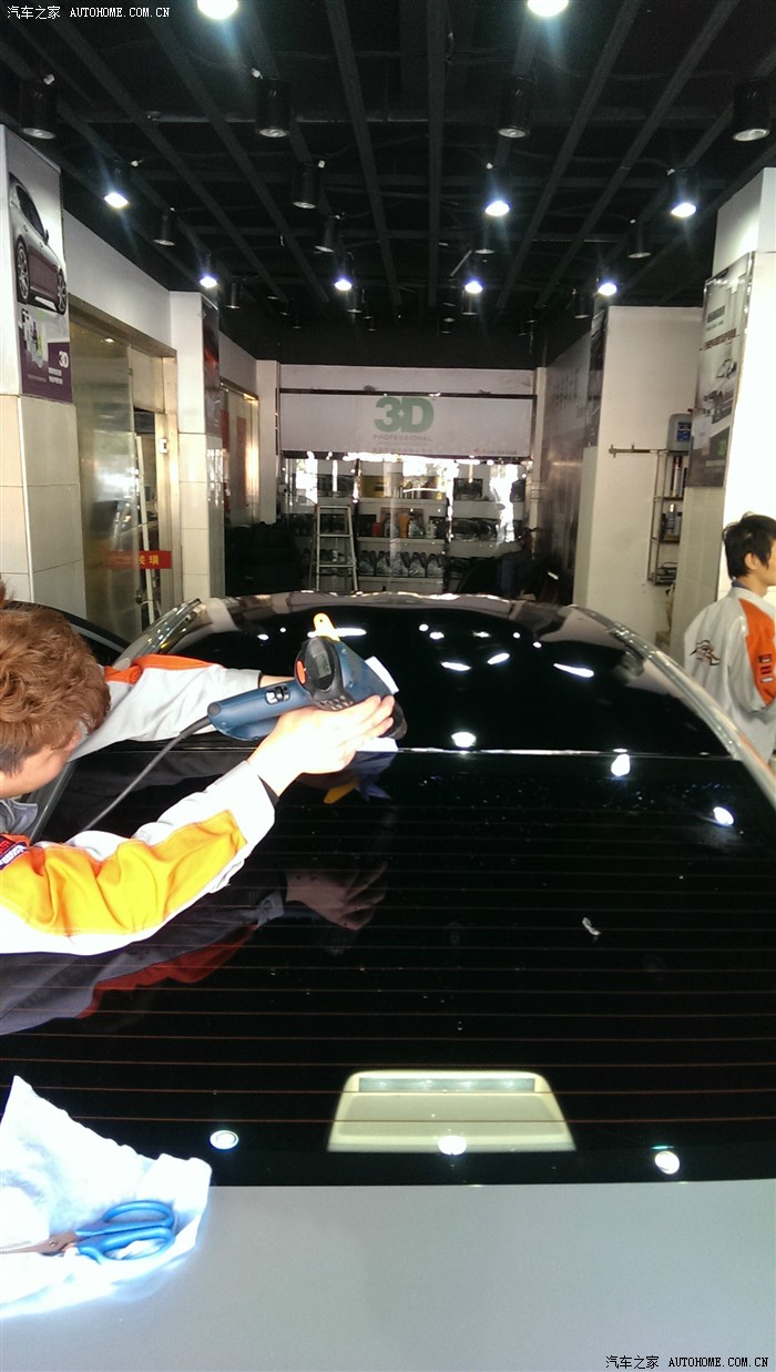

膜的作业就不详细了,论坛你很多!我贴的是前档3M晶锐70 侧后晶锐40 看出水珠是红色的吗?只有3M晶锐系列才有!
这个红色很明显了吧,这个膜的特色就是若隐若现的感觉!

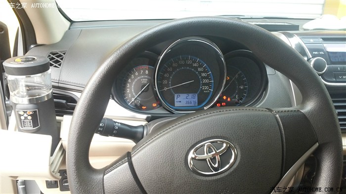

4000公里纪念!磨合过后优惠有降低一点,具体要在跑两箱油看下,到就知道磨合前后的区别了,抬头显示的油耗是比磨合前低!

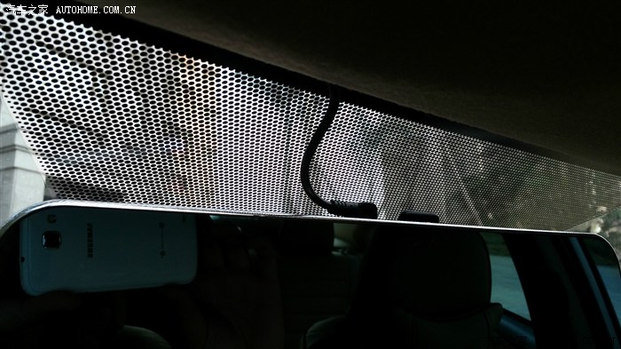

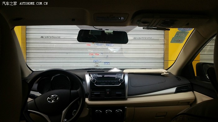

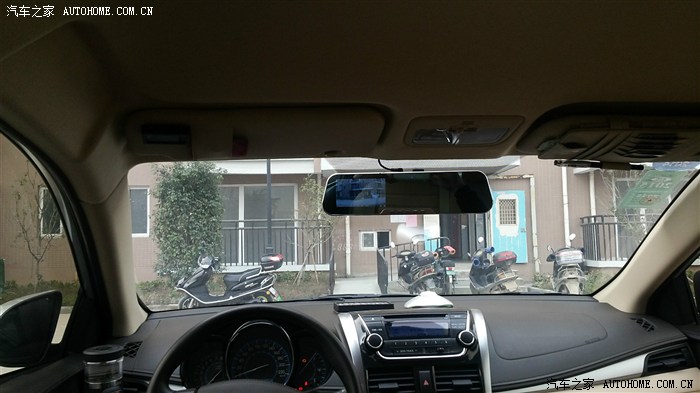

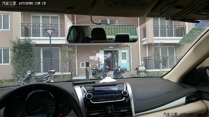

行车记录仪,浅蓝色的哦!
线露出一小节,其他都藏吊顶了!
功能还是很齐全,有兴趣的威友可以加群
64956265。
屏幕是4.3的 清晰度还不错,不过一般不会去看他!
看出亮点了没?左侧遮阳板拆了,一边要拆螺丝,一边是逆时针旋转就可以了!

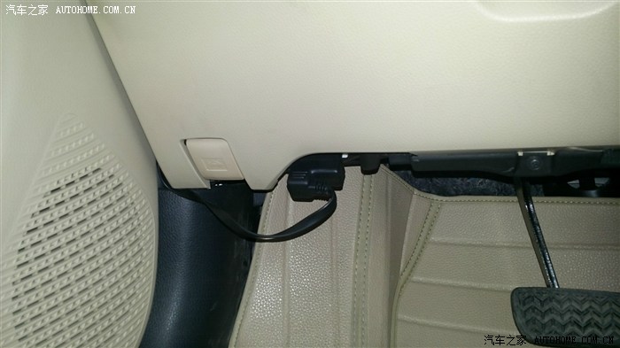

很多威友问OBD插口在哪,这个就是OBD插口线可以往后面绕!看到脚垫没有?西欧爱国还不错,跟米色内饰很搭,比较温馨!

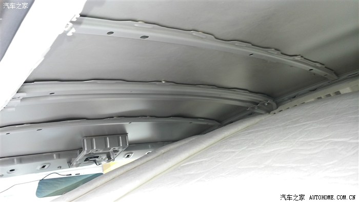

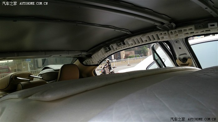

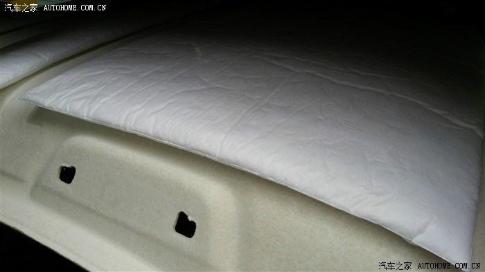

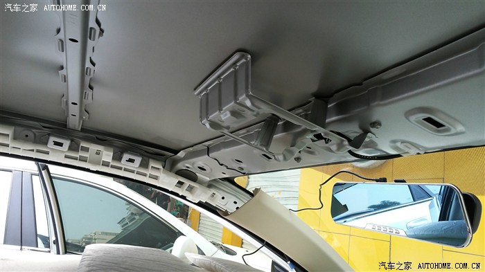

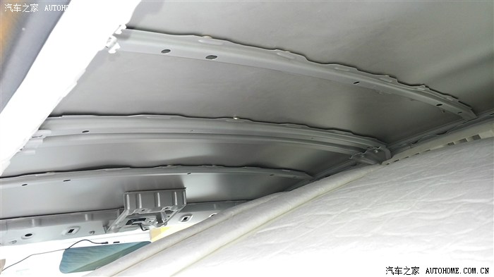

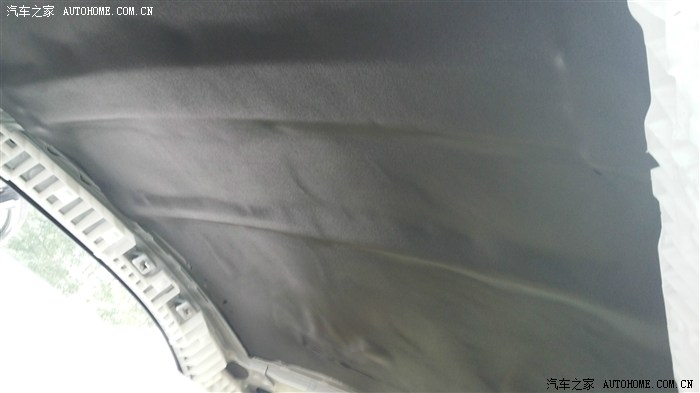

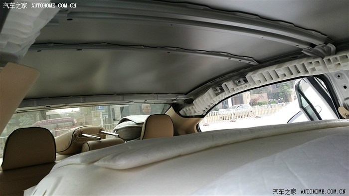

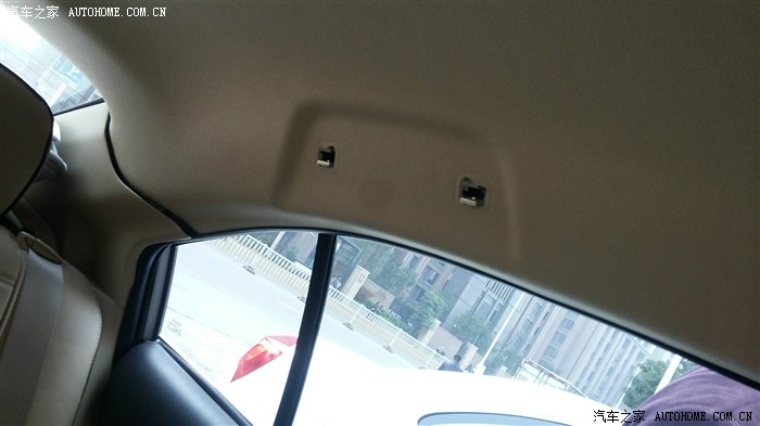

开始顶棚隔热了,先要把阅读灯,遮阳板,扶手全拆了,还有ABC柱都要拆开,怕心疼的威友就别做了,不过顶棚隔热在夏天效果还是很明显的,夏天有一部分的热是顶棚传递进来的,当然了,膜也是很重要的,我的小威前档是3M的晶锐70系列,侧后
晶锐40是效果很不错哦!
阅读灯很好拆的!

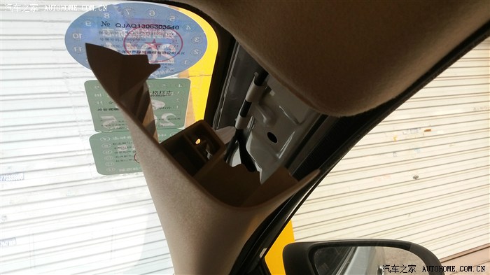

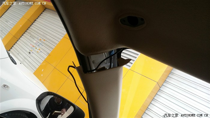

A柱要拆开,这根线就是行车记录的线!
A柱,那根好像是天线!
这个扶手拆有点难度,因为么有专用工具,只能从两侧撬开!这个铁皮也要取出来,要不然就不能装哦!

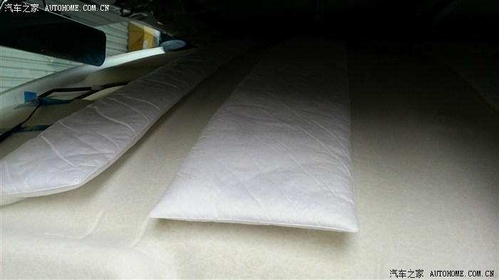

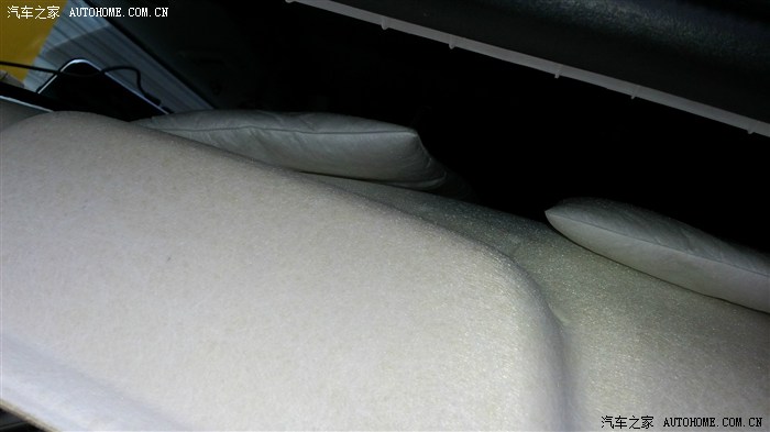

拆完一边了,可以看到原车有一些隔热棉了!
原车的隔音棉!
后面有块比较大的!材料有点象枕头的那种材料!
一边全下来了,那个一条条的是抗共振的,应该也有一定的强度!
侧面有一排白色的塑料,应该是起到固定,
定型作用!
中间是阅读灯的位置!

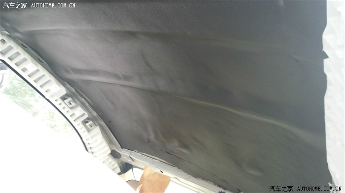

贴完后的效果,还是很好贴的!过程没有拍照,很简单!

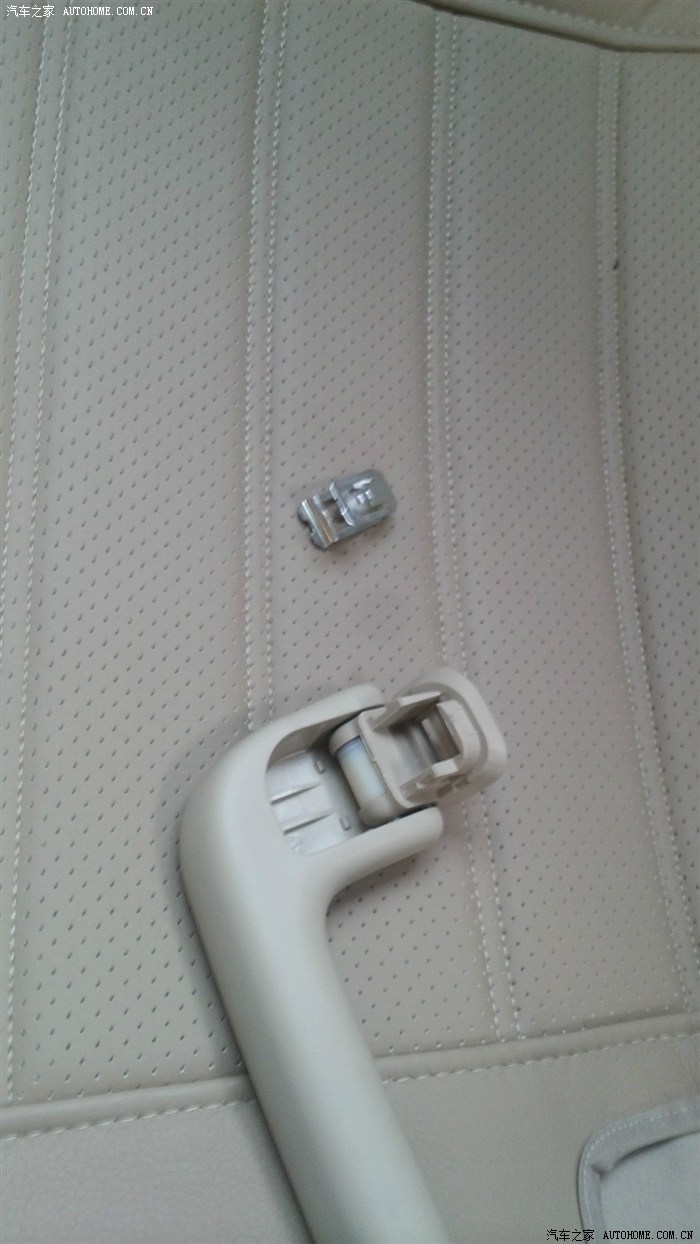

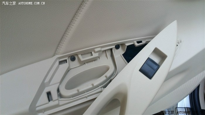

拉手特写,那个铁片要装回去,难后塑料扣扣回去,就可以装回去了!

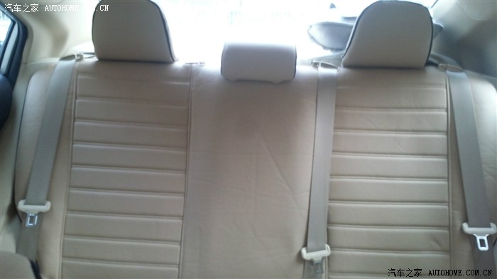

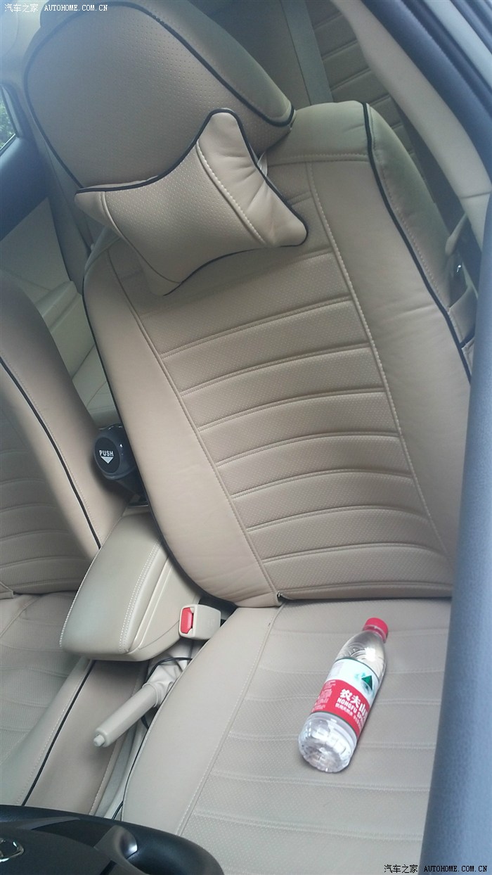

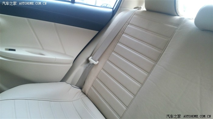

后排座套!全包围的!
效果不错哦!提升档次!
看到中央扶手了没?中间还有个垃圾桶!
中央扶手!很安装 ,就没有上作业,建议里面打点玻璃胶,要不然会晃动!

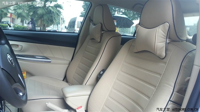

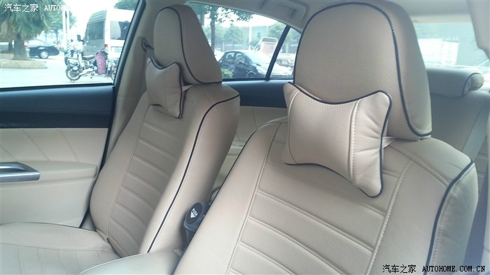

前排座套效果 !

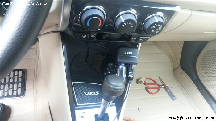

右边是工具,一共就用了2吧螺丝刀,一把剪刀!脚垫看到没?明天再拍点脚垫特写!

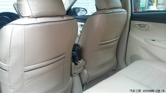

左边是加热保温杯,超好用,在这寒冷的冬天能随时喝上热水真是不错啊!可以烧开的,但是我一般是烧到85度,泡立顿红茶,很方便!

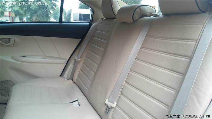

后排效果,中间有点皱,可能中间没人做过的原因,下次中间座一座!

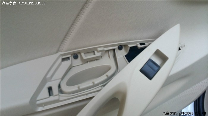

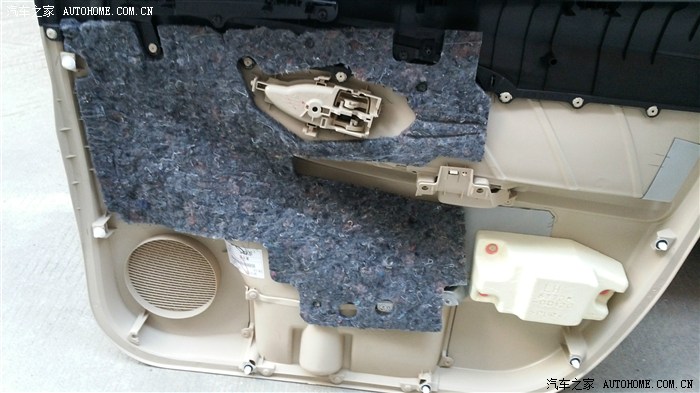

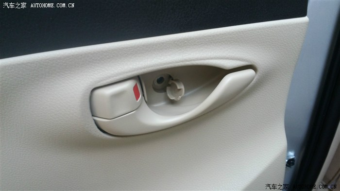

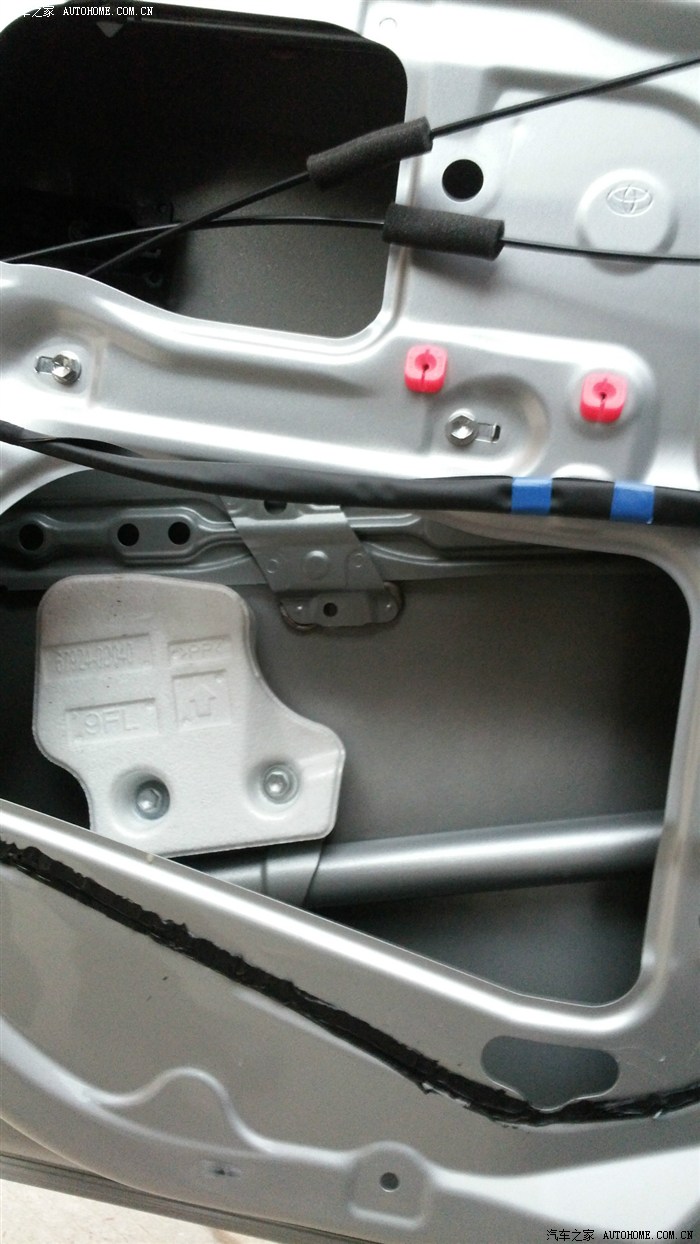

这两个螺丝要拆了,盖板很好拆,拔一下就行,不要心疼,没事的,还有个螺丝在拉手那边,拆完螺丝底下有个拉的地方,尽管用力拉,不会坏
这也有个螺丝!
线要拔了,很好拔,插入也很好插

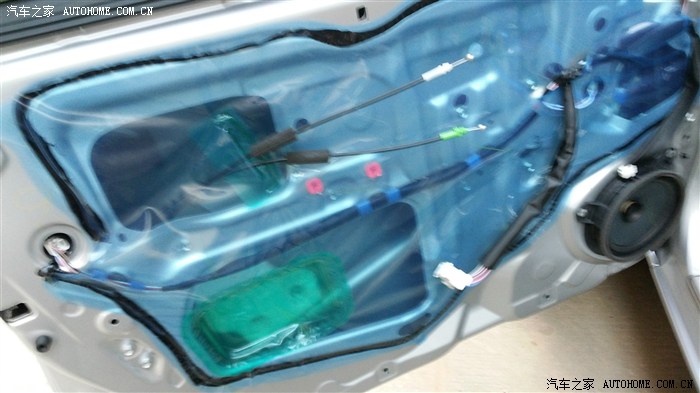

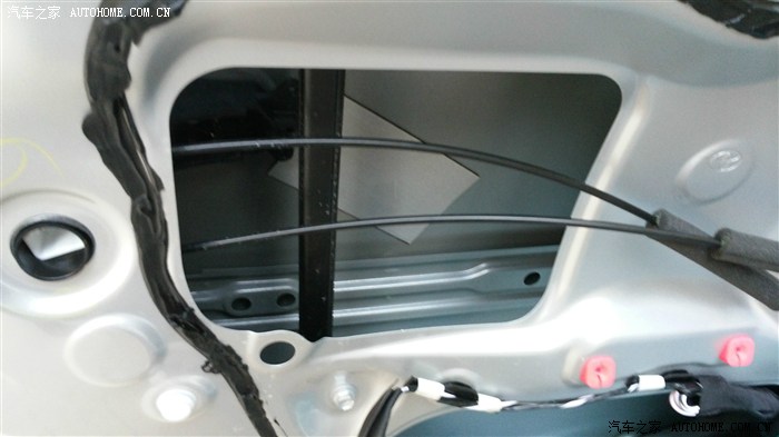

这个是后门原来的样子,看过去很单薄哦!

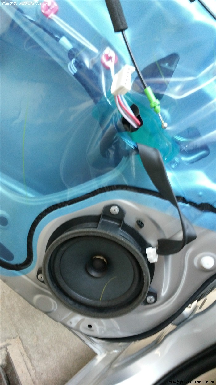

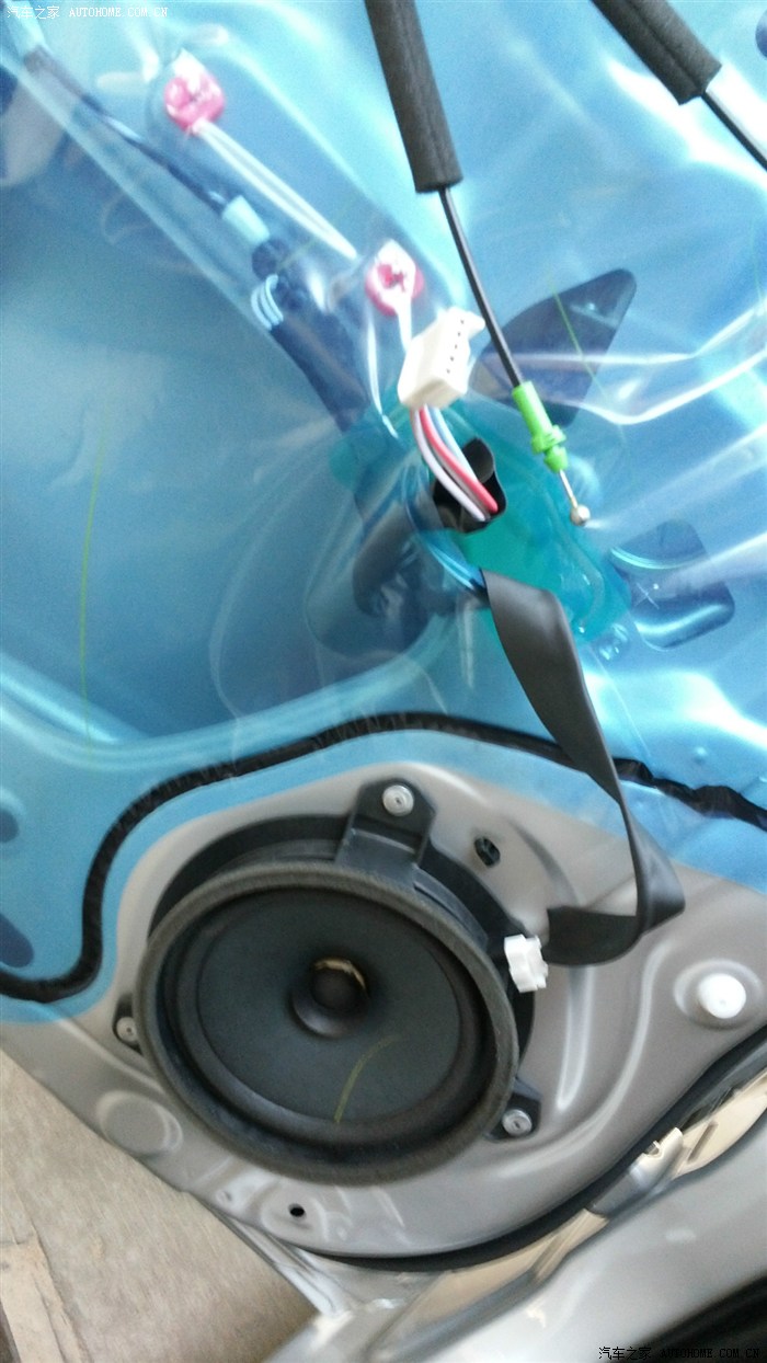

原车喇叭,效果还是不错的!

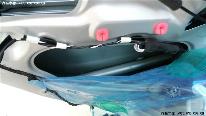

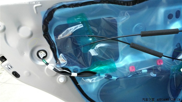

这两根是拉手的线,绿色是手动拉手的,白色是反锁的,记住位置就行!!
车门里面有两段防撞条,一根是圆的,一个是方的!
这个是方的!

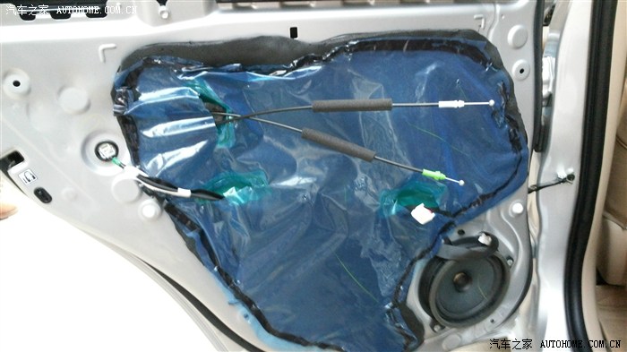

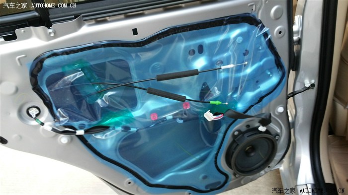

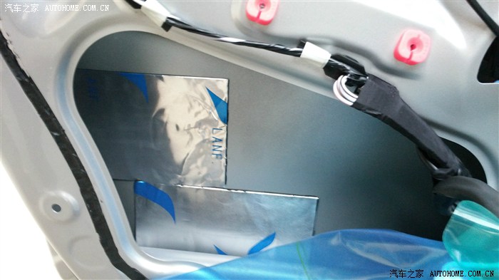

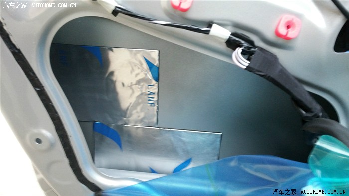

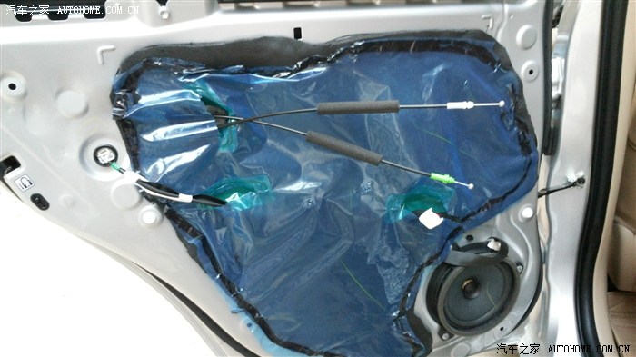

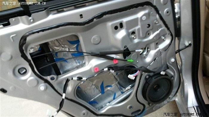

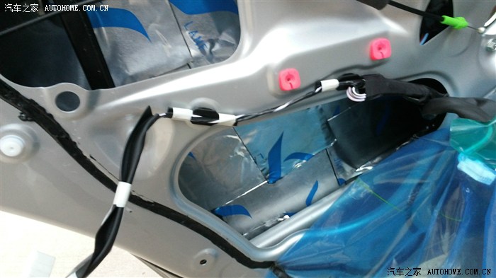

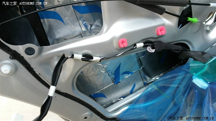

蓝色塑料膜是防水的,要用刀割下来,等下隔音棉就照着这个剪下来!
看到没有,这个是止震垫,这个必须要,一片2元,大小10X20公分,大概要100片,贴完这个,整个车门变的厚重!
贴了好多片了,可以自由裁剪,覆盖!粘性不错!

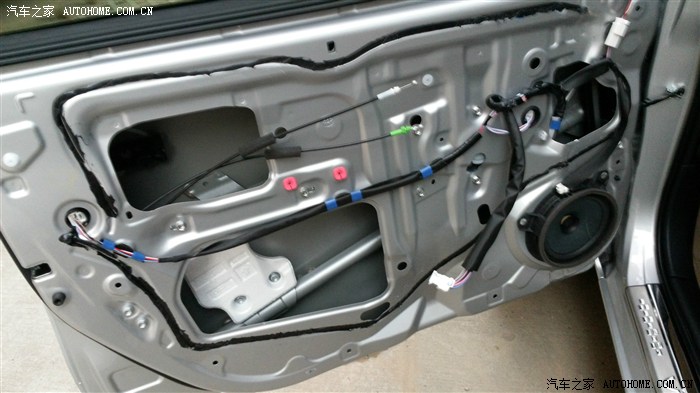

这个是前门哦,这个不知道算不算是隔音棉!1公分厚这样!右边白色泡沫对应应该是侧面安全气囊感应装置!
前面未安装前样子!

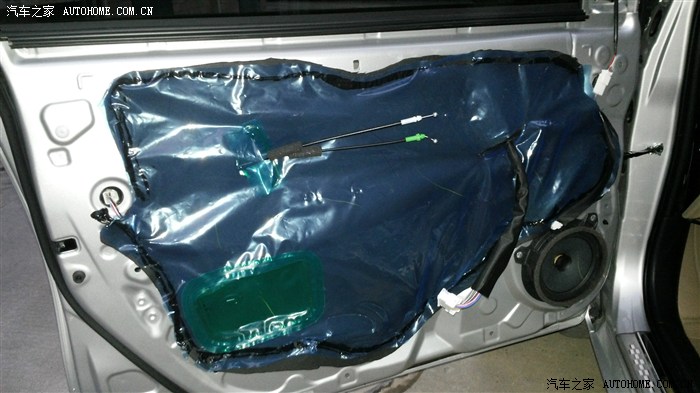

后门安装完隔音棉样子,原车塑料直接粘在隔音棉上面裁剪,这样不会出现尺寸差错,开孔的地方就按塑料的位置开,还可以起到防水作用!
泡沫那边应该就是安全气囊感应,有先经过!
前门安装完效果,隔音棉粘性也很好!

高速5.7,后面跑了一会又降到4.7,确实省油!

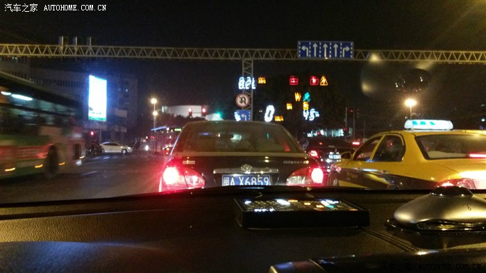

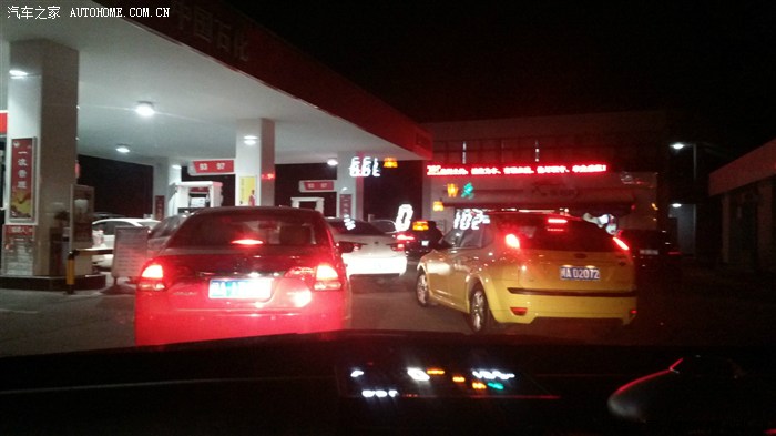

晚上市区堵一下 ,油耗直接升到8.2!
油耗6.6 ,晚上有点糊哦,还可以显示瞬时油耗!C-7是指卫星数7个 ws代表方向西南向
199显示前方199米有红灯拍照!

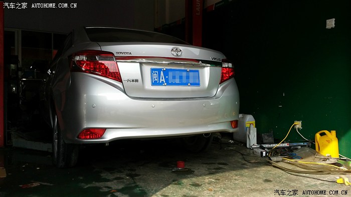

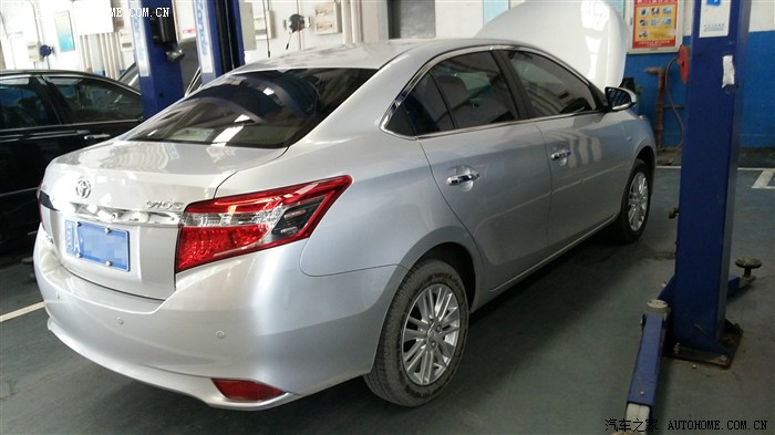

2944公里啦,本来想到3000的,但明天要出远门,先做了,4s也没说什么,提早和推迟一点应该是没问题的

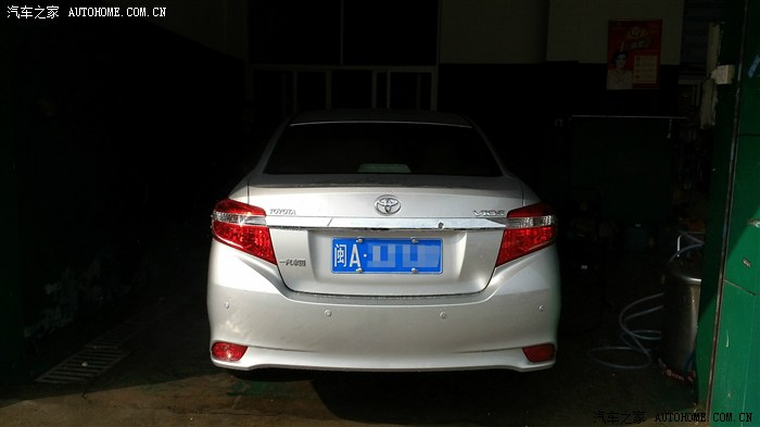

加了后亮条,漂亮多了
这样看灯有点像老款的凯美瑞

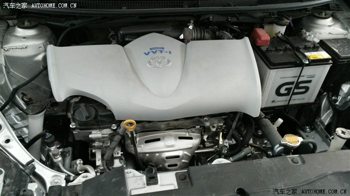

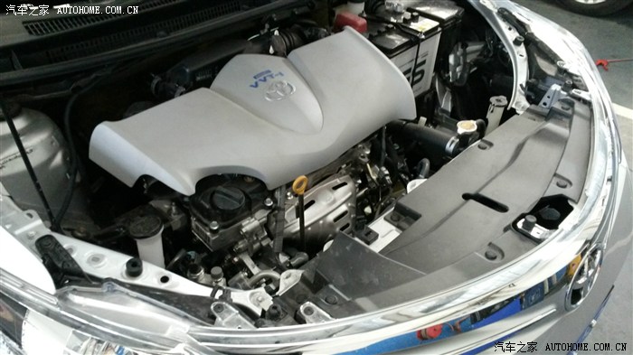

准备做发动机隔音棉 发动机的声音确实有点大

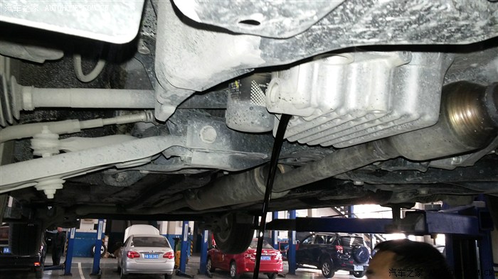

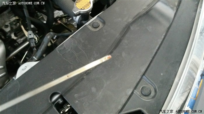

机油都是很黄了 后面的图可以看到 是黑色的了
近看还是很漂亮的 远看就显小了

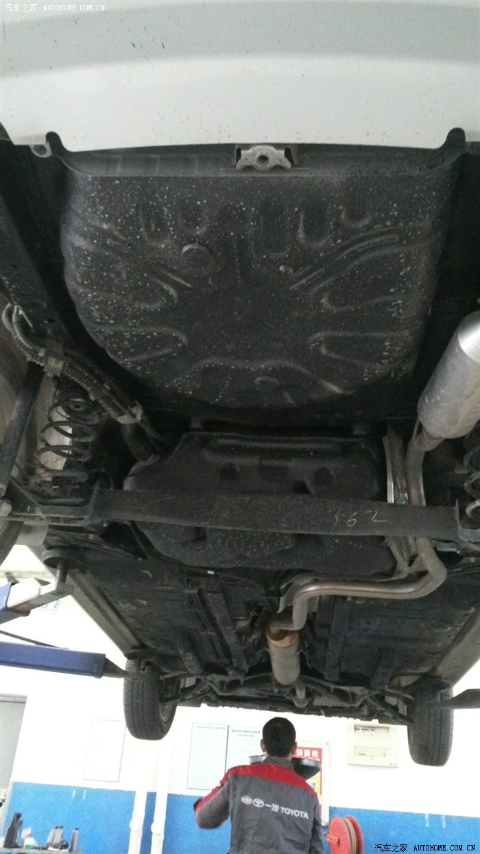

底盘装甲做了 用了4瓶雷遁 黑色 看出来了没有?
好黑的机油啊!!!
黑 黑 黑

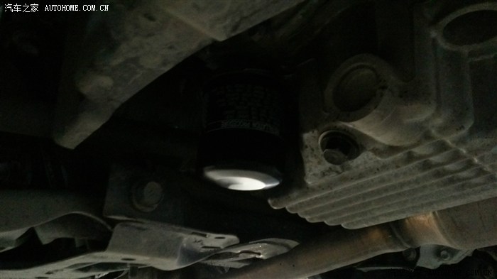

机油滤清 有点糊
ow-20机油 以后打算自己买好 在外面换

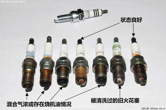

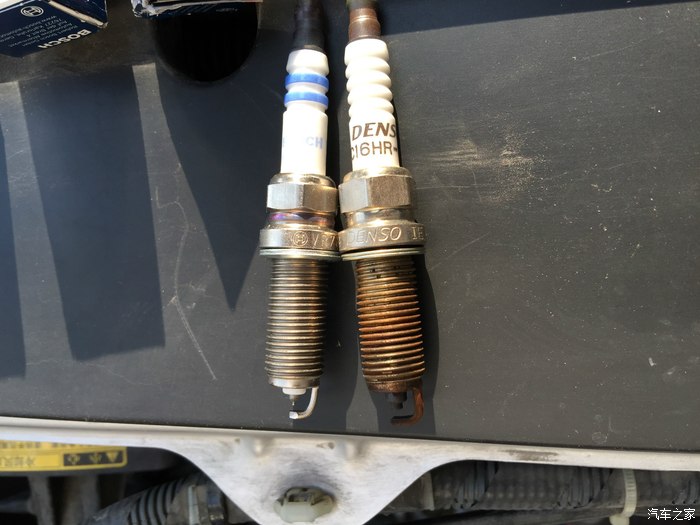

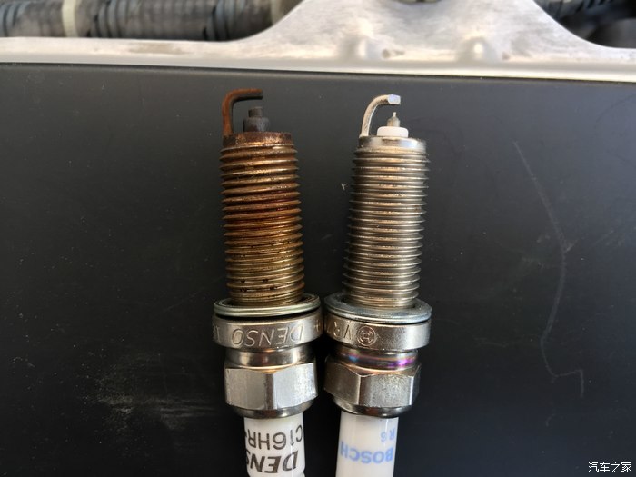

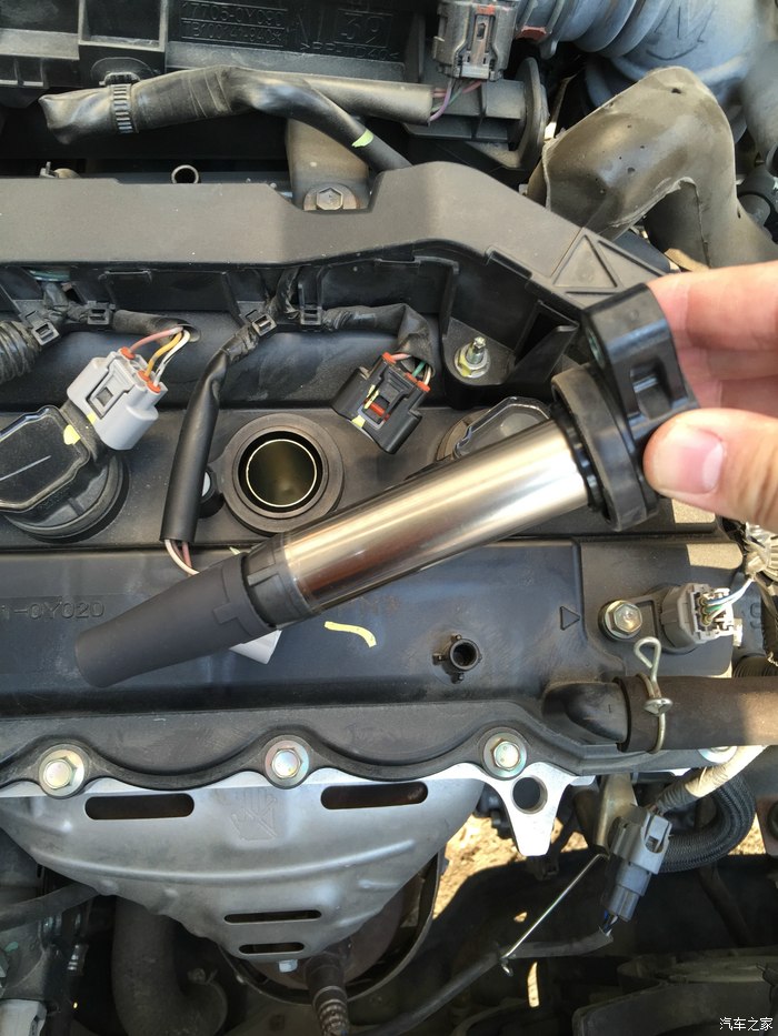

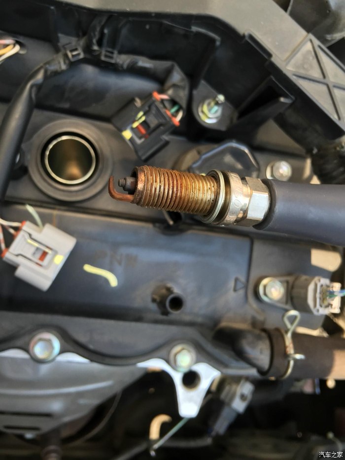

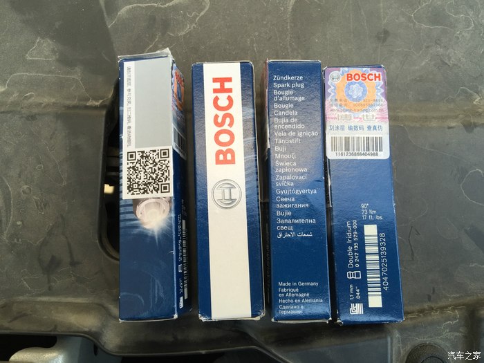

自从2万多开始就觉得发动机声音变大,尤其是给油加速,或者超速时,发动机有种轰轰声,刚开始以为是油品问题,直到最近3万公里要换火花塞,自己把火花塞拆开看了下,有明显积碳,觉得应该是火花塞的问题,果断淘宝上淘了4个火花塞,在这里说一下,新款威驰按保养手册的说明在淘宝上还没有那个型号,于是找了尺寸一样的,本来想买电装的,但是假货太多,于是买了博世的,现在用的感觉很好,动力提升明显,发动机声音明显减少!
博世火花塞,有防伪,打了没问题,应该是正品! 型号是  博世双铱金VR7NII33X,淘宝上一个69元
更换我就不详细介绍了,网上很多,就是更换前卫生要稍微做下,要不然灰尘跑进去就不好了
芯都是黑碳,虽然不是很严重,但是对动力油耗还是有影响的
借用一张图给大家参考下,我觉得过了2万公里,油耗增加,动力减少,发动机声音变大,应该检查下自己的火花塞!
