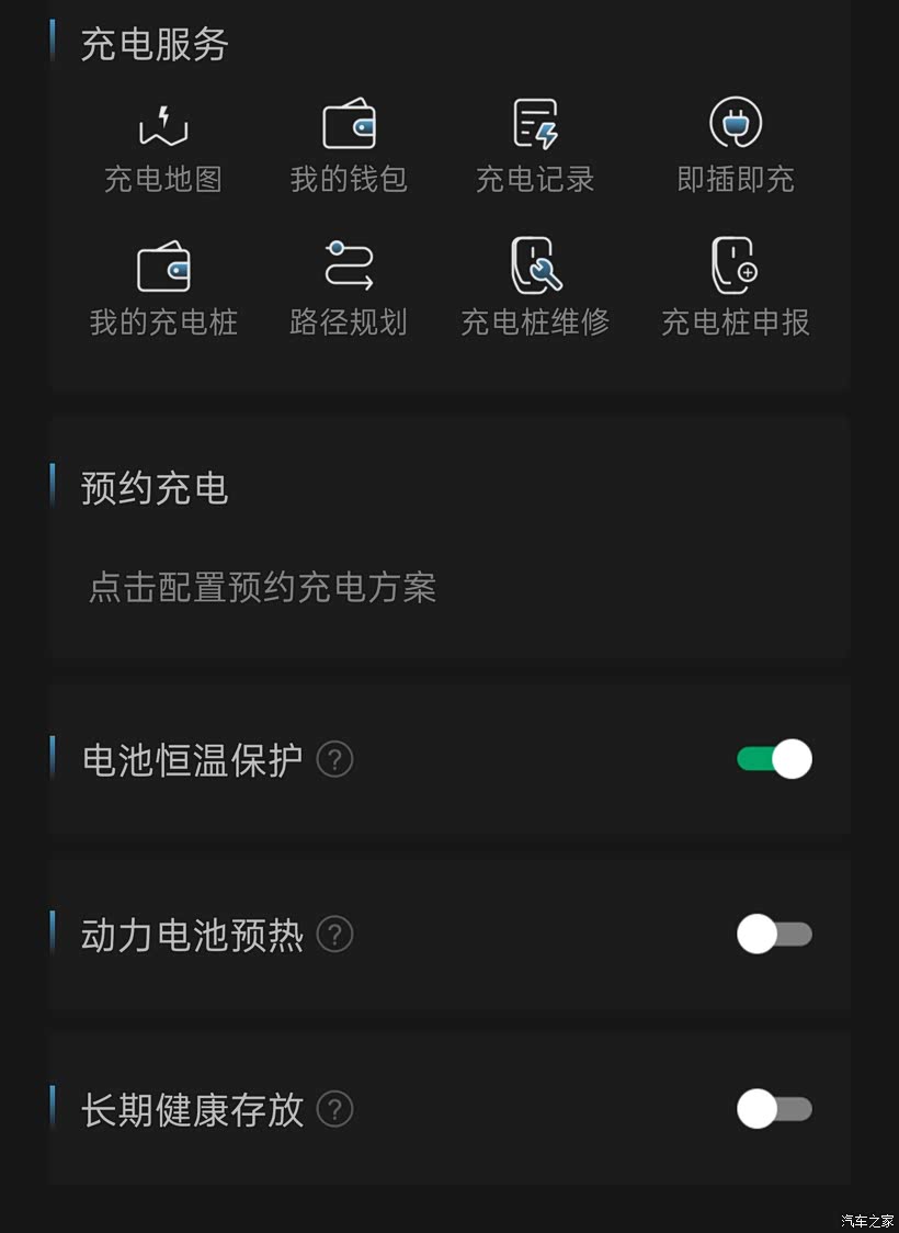

首先是充电习惯,这是最关键的!我日常充电坚持 “浅充浅放”的原则,每当电量下降到 20%-30%我就会及时补电,充到80%-90%就停止充电,平时使用极狐APP设置充电上限十分方便。并且,安装有家充桩的车友优先用家用慢充,快充只应急,每周建议不超过2次,每个月我还会做1次满充至100%校准BMS,让续航显示更精准。?

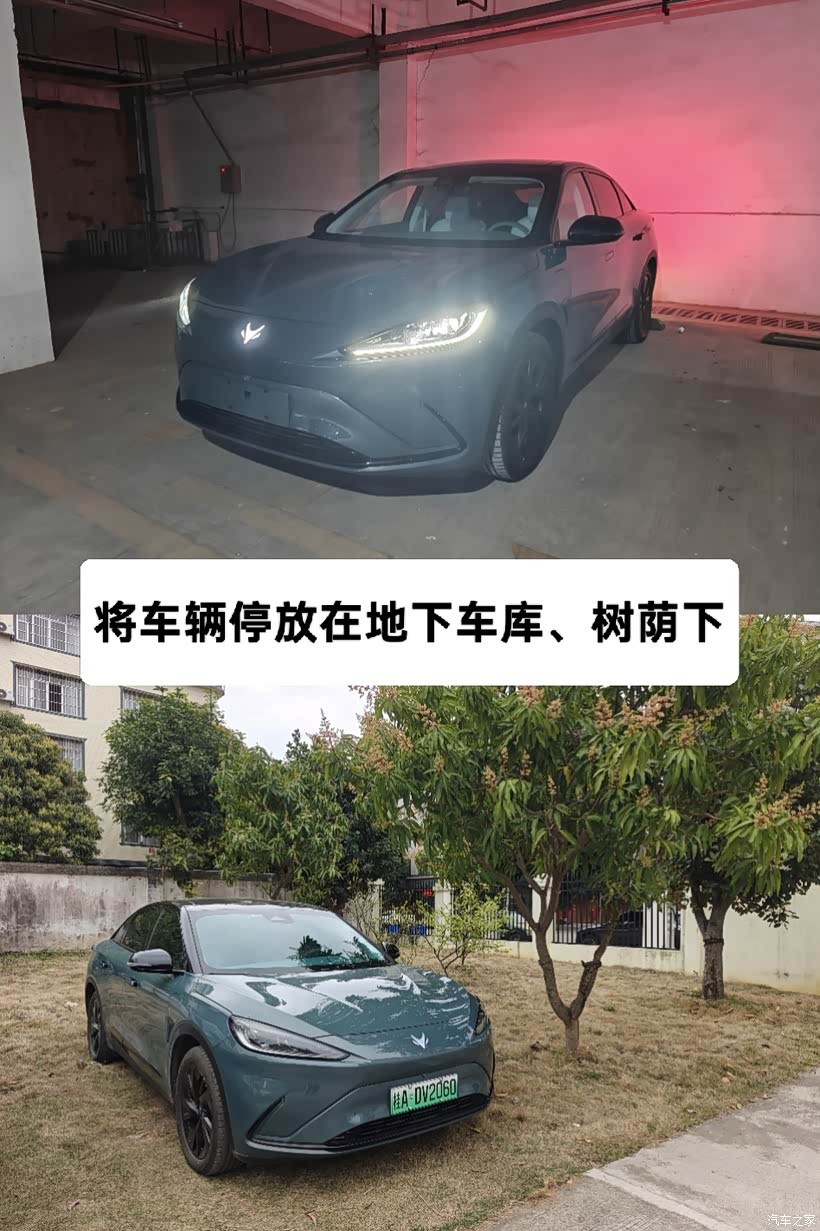

其次,温度管理不能忽视!冬季我会用极狐APP远程开启电池恒温保护和动力电池预热功能,充电前先预热,避免“冷启动”损伤电池;夏季停车优先选地下车库或用遮阳挡,尽量别让电池暴晒。车头前格栅的散热口要每月进行清理,防止柳絮沙尘堵塞,影响电池散热效率。?

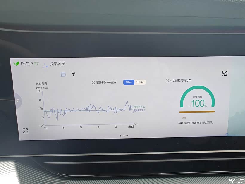

最后,车子长期停放时也有讲究,我出差超过2周就会把电量控制在50%-60%停放,如果更长期的停放需要每3个月补一次电,避免让车子长期满电或亏电存放。平常驾驶时尽量平稳起步,少急加速,市区开车用中档动能回收,既省电又能减少电池大电流冲击。?
