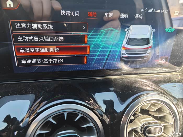

(1)原厂23P智驾系统(包含1. 加强版智能巡航控制 ;2. 碰撞减少制动干预/警告;3. 主动型盲点辅助装置;4.主动式路线偏离警告系统;5. 后端碰撞警告及保护系统;6. 增强型限距控制系统横向支撑;7. 增强型制动辅助系统;8. 十字路口交通增强型制动辅助系统;9. 行人保护自主制动干预/警告)
(2)原厂行车记录仪带高德AR实景导航功能

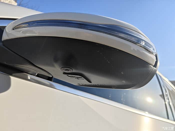

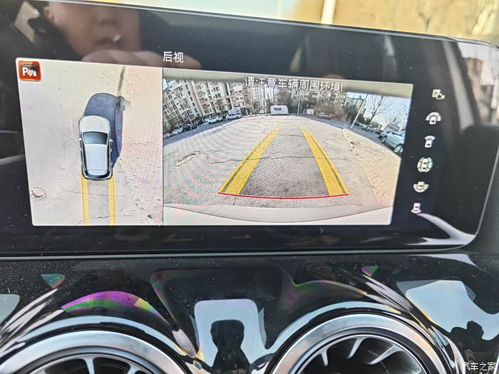

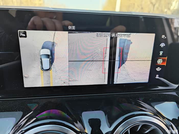

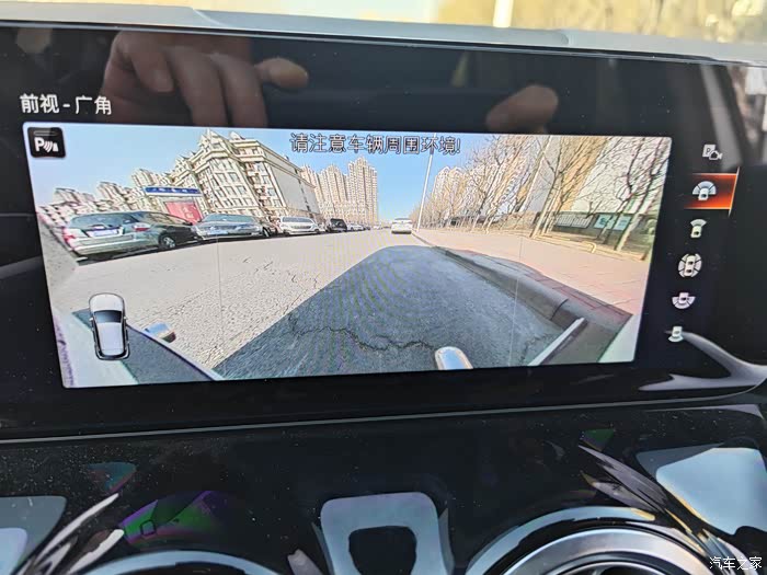

(3)原厂360环影
以上三个要一起升级。

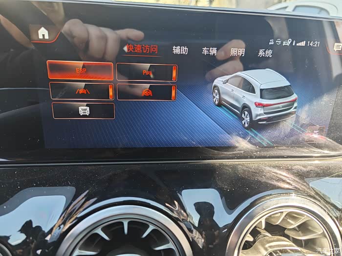

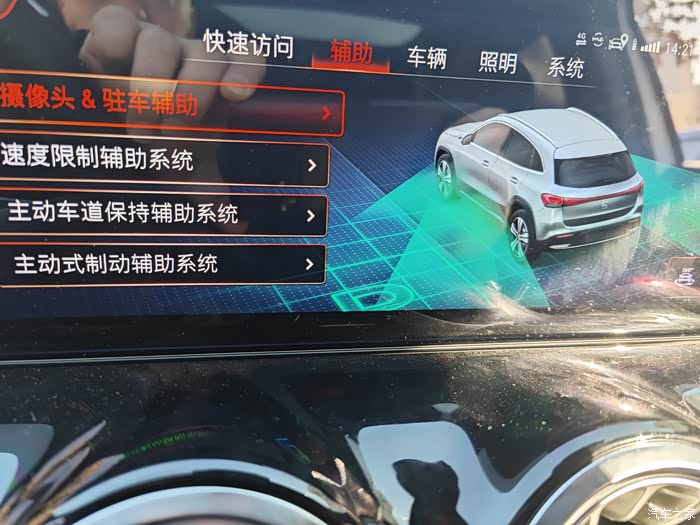

开启功能界面

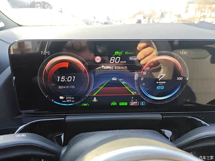

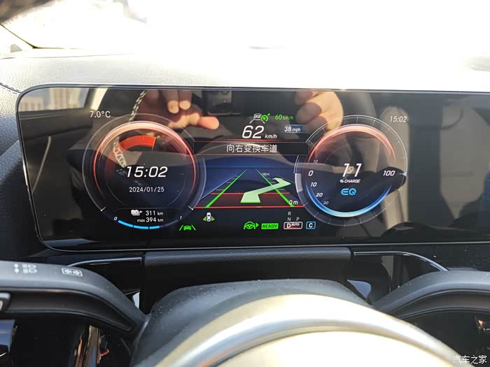

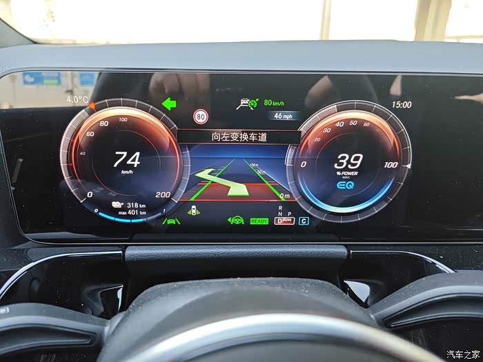

自动左变道,时速不低于60km/H,打左转向灯,配合盲点辅助车自动在安全时执行一个车道。
自动右变道,时速不低于60km/H,打左转向灯,配合盲点辅助车自动在安全时执行一个车道。

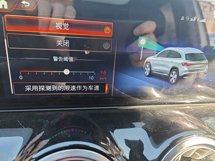

注意这个“采用探测到的限速作为车速”是另外刷出来的,这个EQA顶配是没有的,在高速上可避免超速。

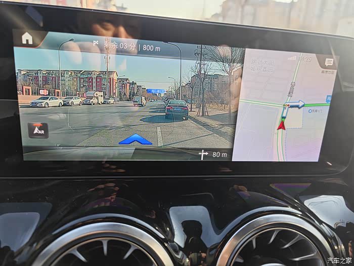

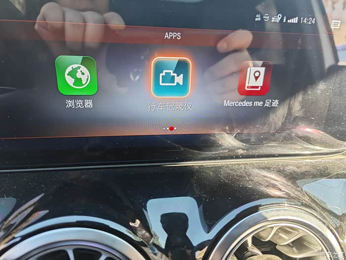

高德AR实景导航,有蓝色箭头动态指引。

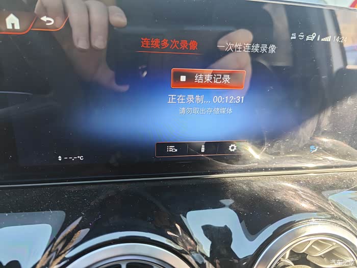

C口U盘插在扶手箱内,不足之处是没办法将自己存的高品质音乐和电影区分开,播放时只能和行测和记录仪存储文件一起播放,希望以后奔驰能改进,至少其中一个C口之作记录仪用。

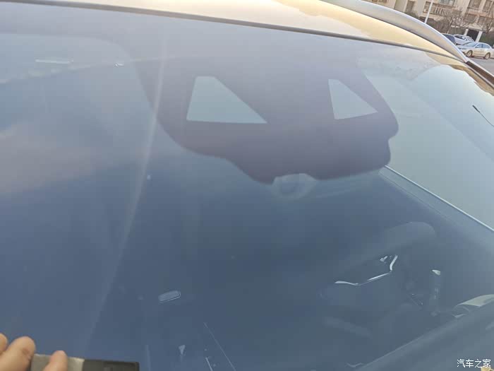

前挡三目摄像机

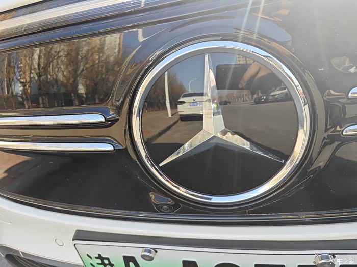

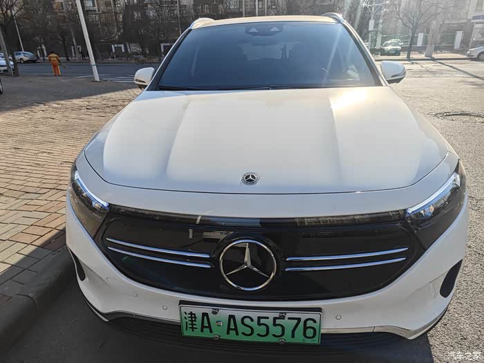

前摄和新中网。

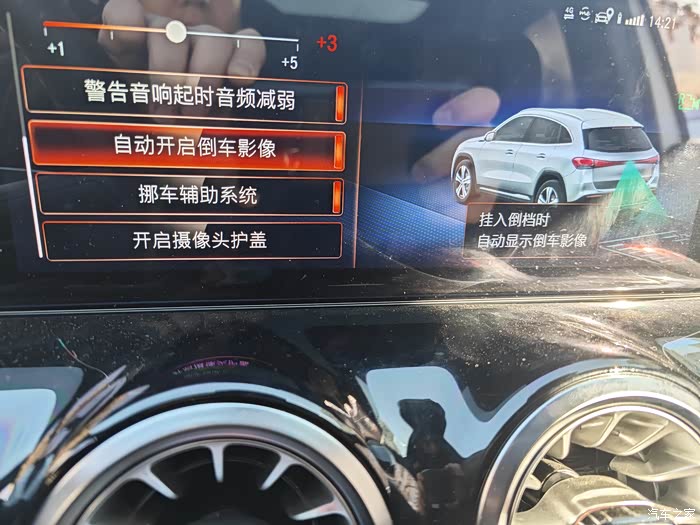

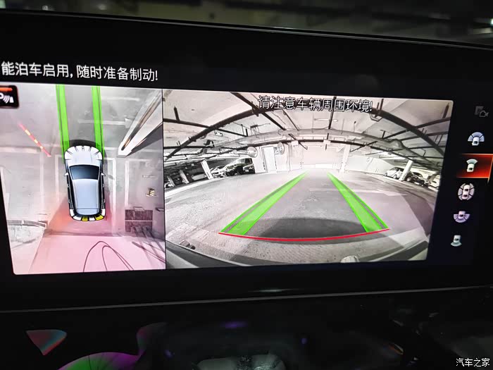

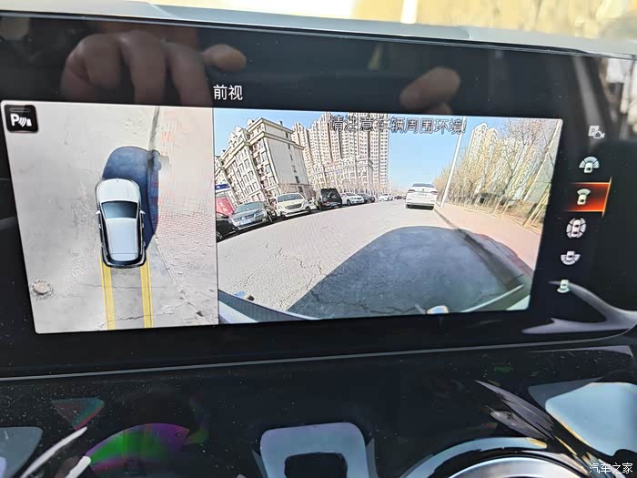

360

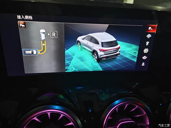

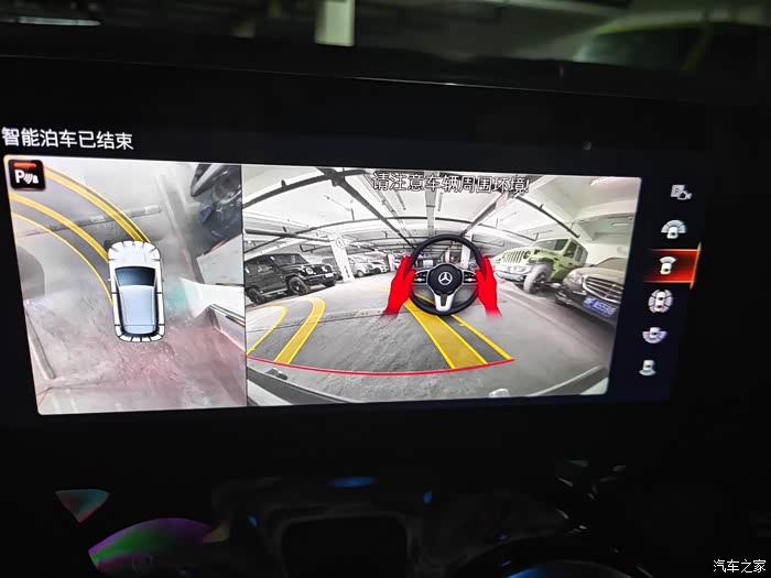

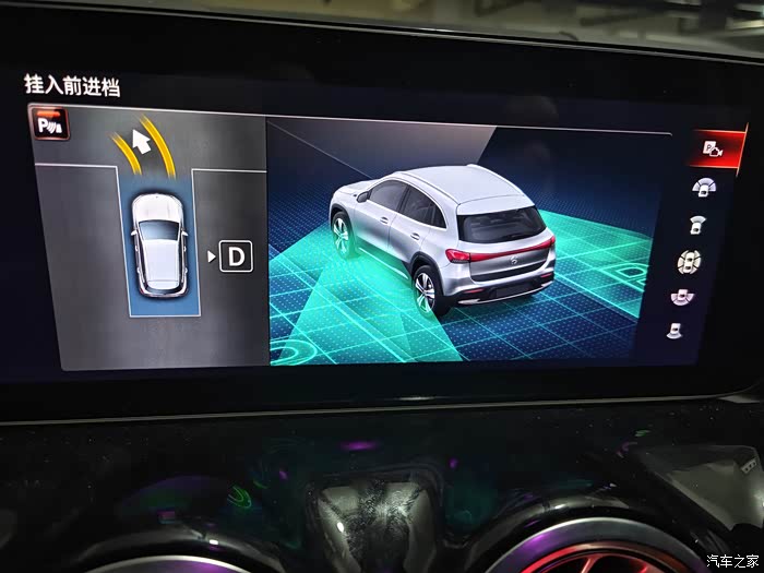

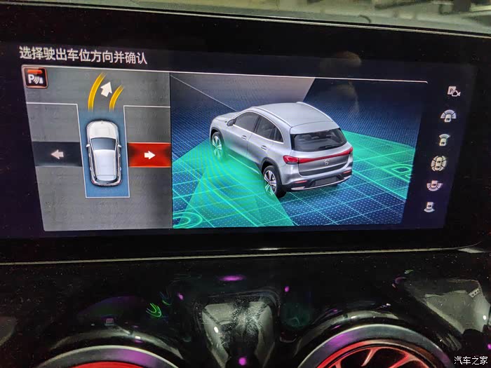

自动泊出
自动泊入
自动泊出
自动泊出完成
自动泊入
360
360
360

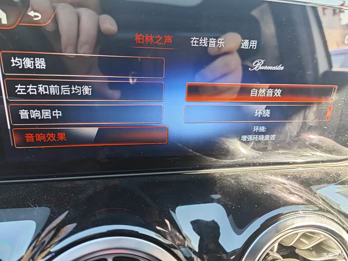

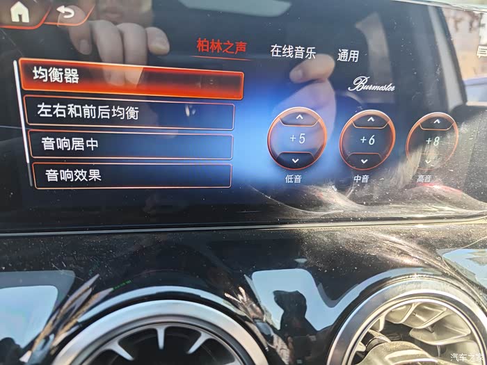

(4)原厂柏林之声音响

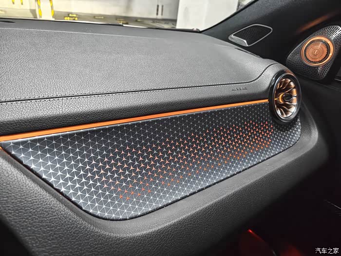

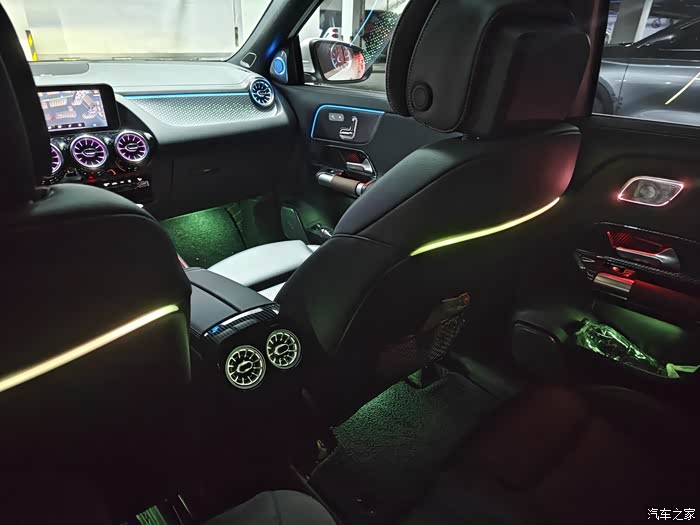

(5)副厂后排氛围灯

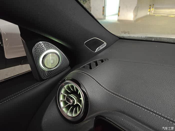

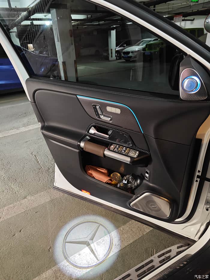

(6)前门副厂4D旋转高音和天窗控制器中音氛围灯
六高音(四门和A柱)、两中音(天窗控制器)、三环绕(中控和后排头顶)、四中低音(四门)、一重低音(后备箱)、一功放(后备箱)
共十六喇叭。
高音
中音
环绕
后排氛围灯
星辉发光面板
原厂立体奔驰标照地灯
后排氛围灯(记得要新款解码器,要不多彩几项后排没法同步)

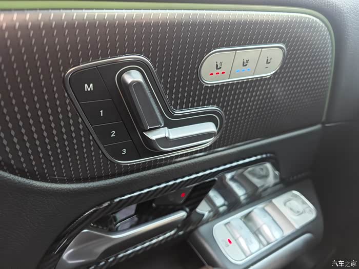

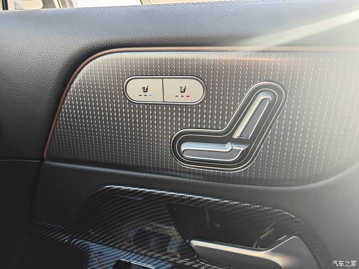

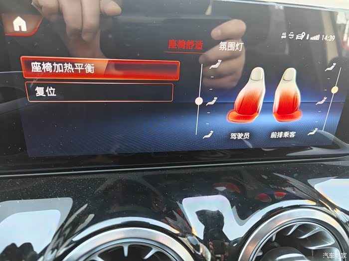

(8)原厂前排座椅通风加热
R键用不了

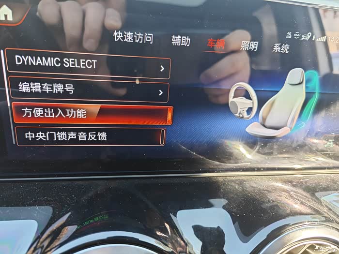

(9)原厂主驾座椅记忆和舒适进入
顺便刷出来

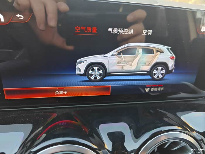

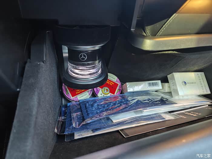

(10)原厂香氛负离子系统
效果杠杠的,必改装项
原厂香水贵,用光了可以瓶里添加其它喜欢的香水。

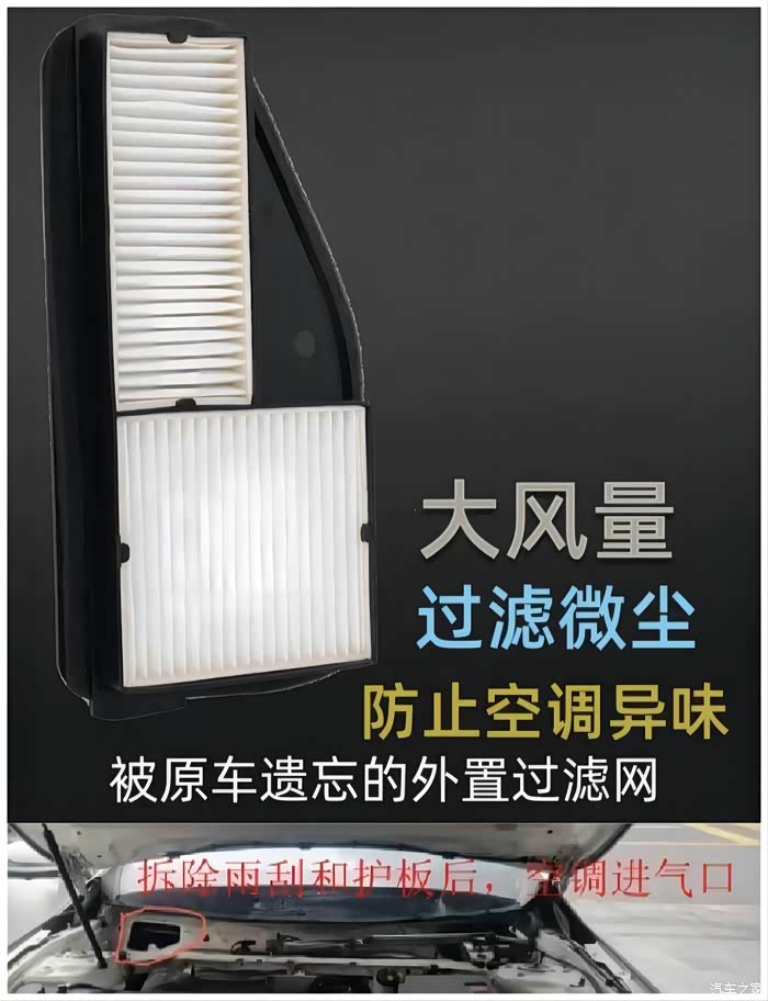

加装外置雾霾过滤网,原车是空的进气口。

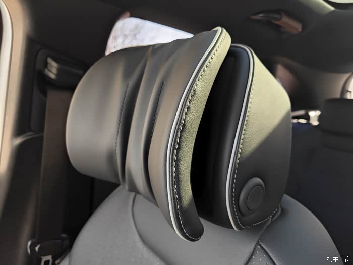

(11)原厂前排座椅高配六向调节头枕试了效果不太好,最终换了辉腾的真皮高配,比奔驰原厂的高档舒服。
纳帕真皮,前后活动行程大,舒服。

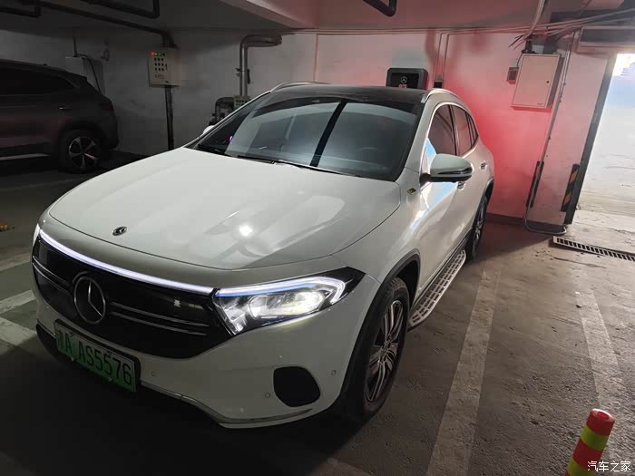

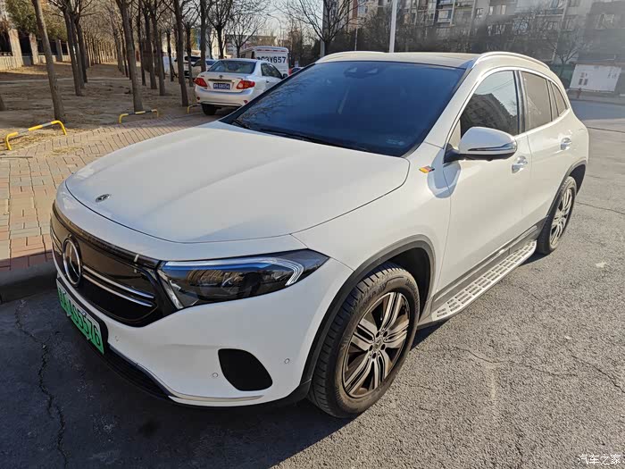

最后上几张外观照。
加装的踏板。
