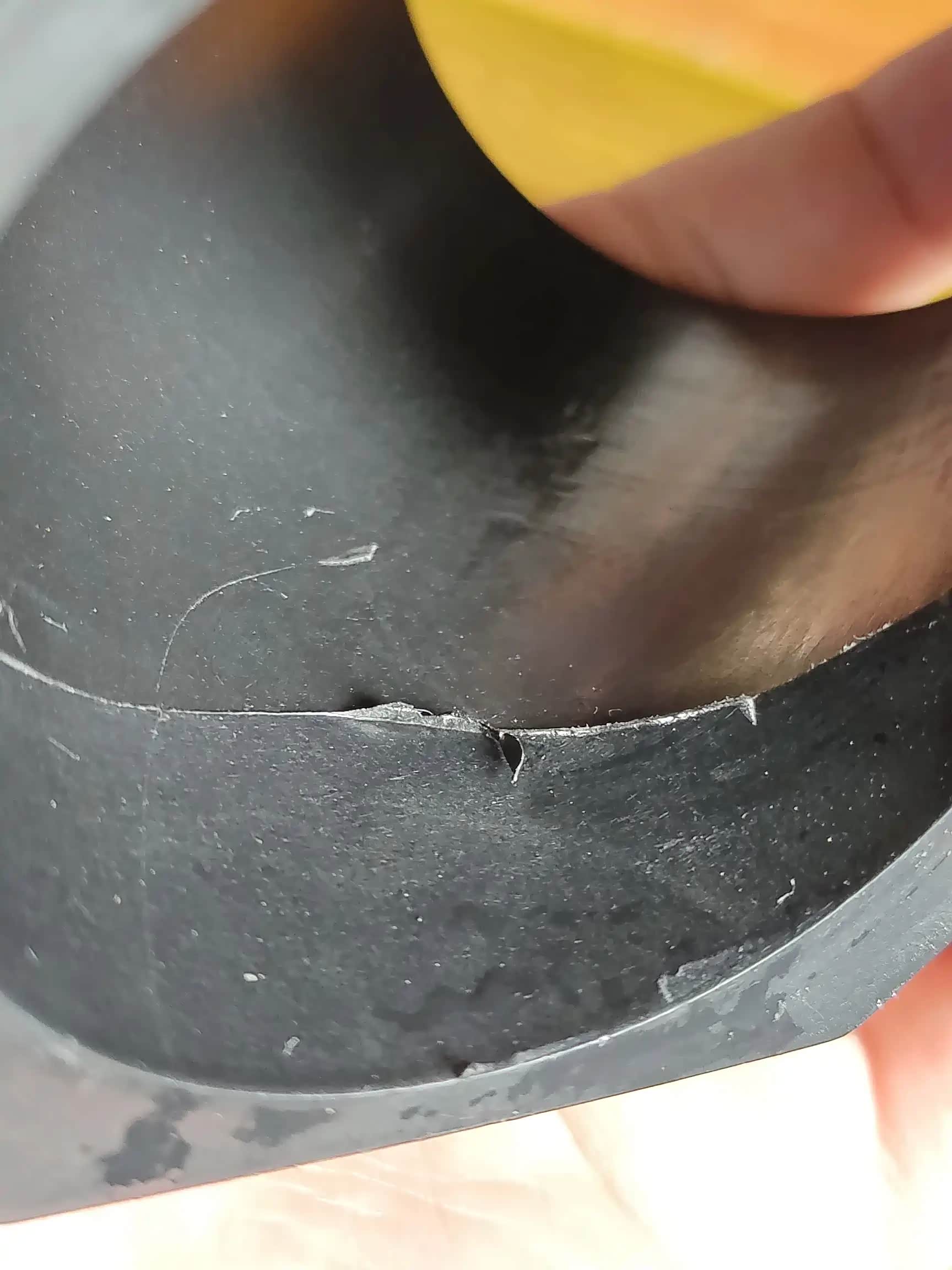

16款进气空滤器瑕疵非常多,难怪进气那么不流畅,模具瑕疵是动力被阉割其中一部分问题。整个空滤器进气道瑕疵非常多,合资大厂进气模具都是非常平滑的,同时期难怪别人动力更好更稳定。

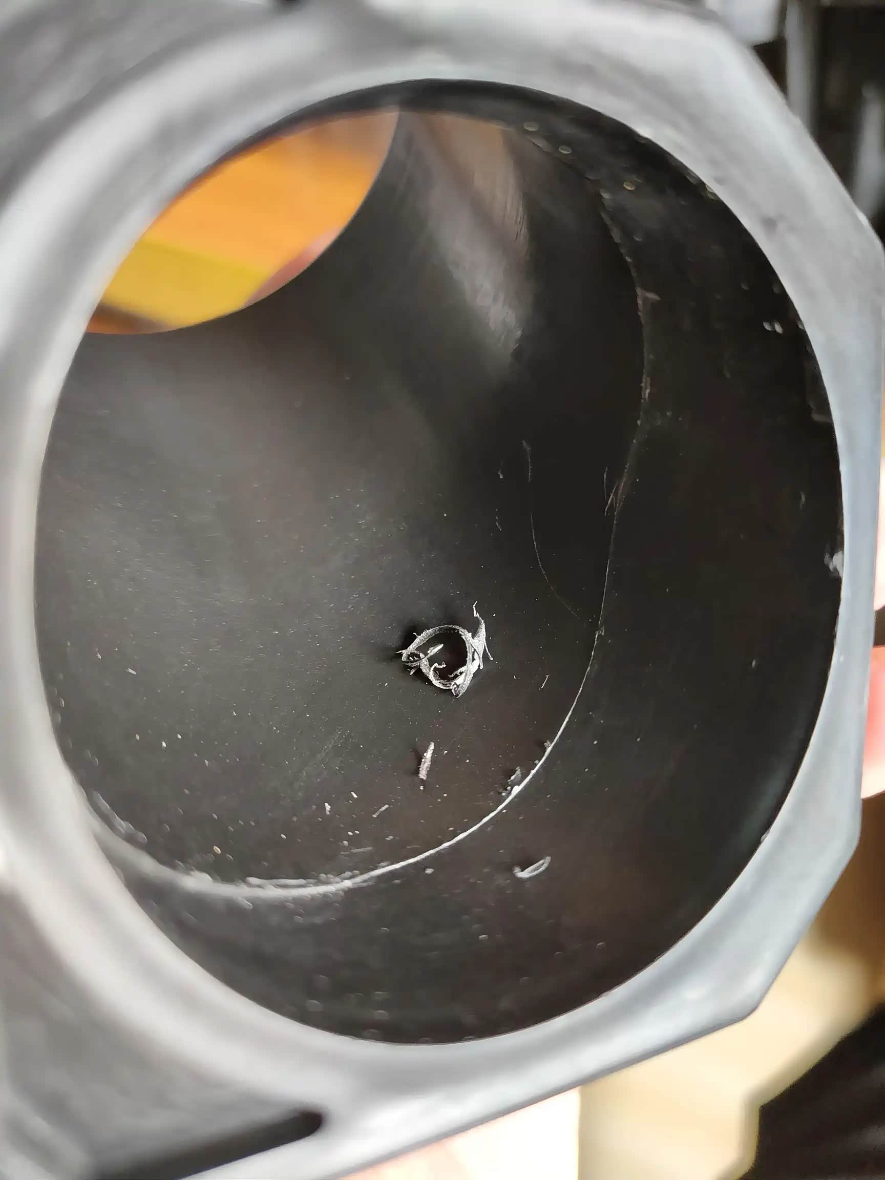

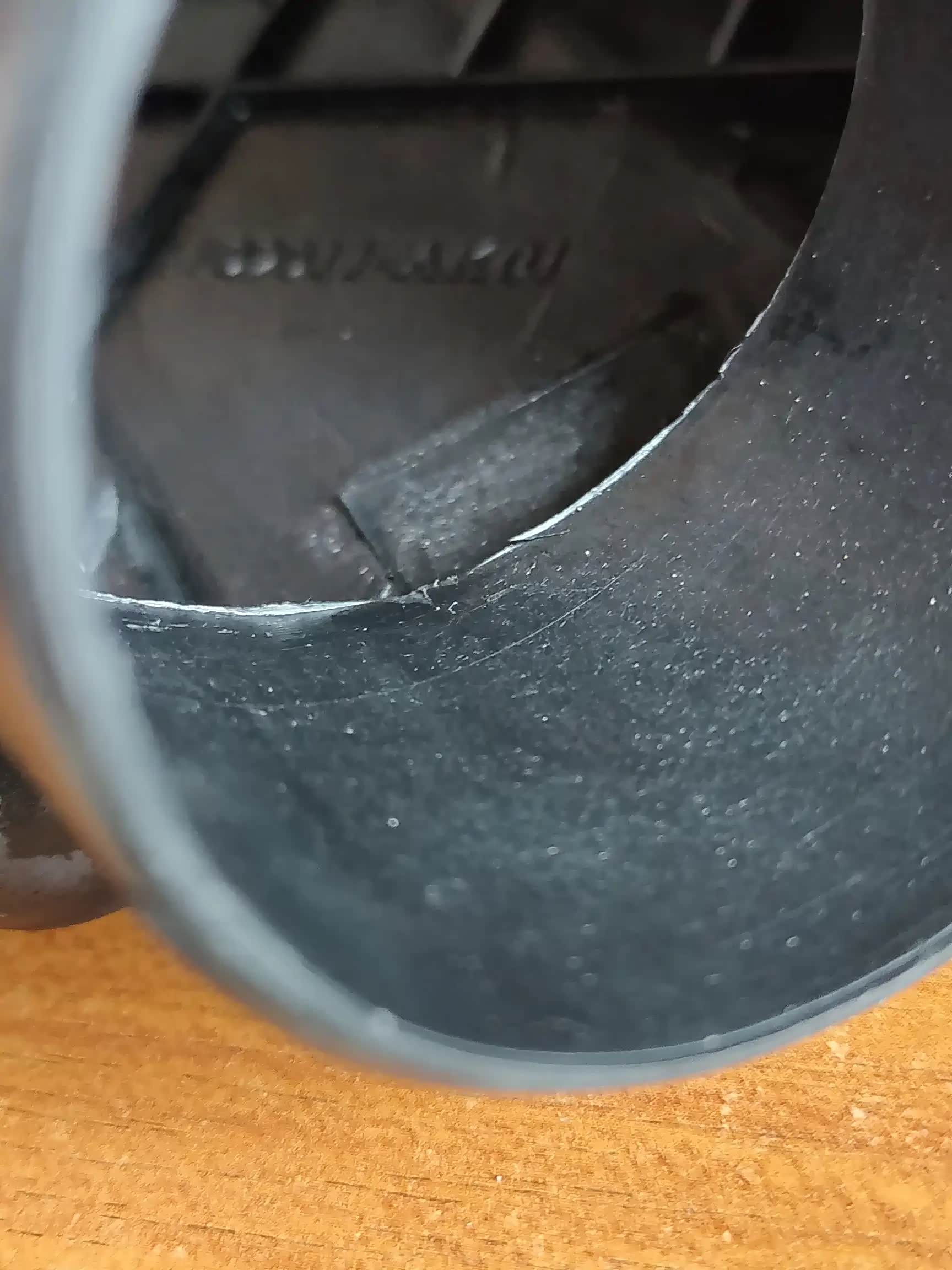

图一图二是空滤上盖进气口和管内,塑胶瑕疵飞边凸起,进气遇到这些瑕疵会产生阻力,而且是多个位置产生阻力,导致阻力一步步被加大,进气流速和流量非常不稳定,想要动力只能加大节气门开度和喷油量。
空滤上盖进气口安装对接位置,模具飞边离谱。
进气上盖进气口弧度位置塑胶飞边🙄

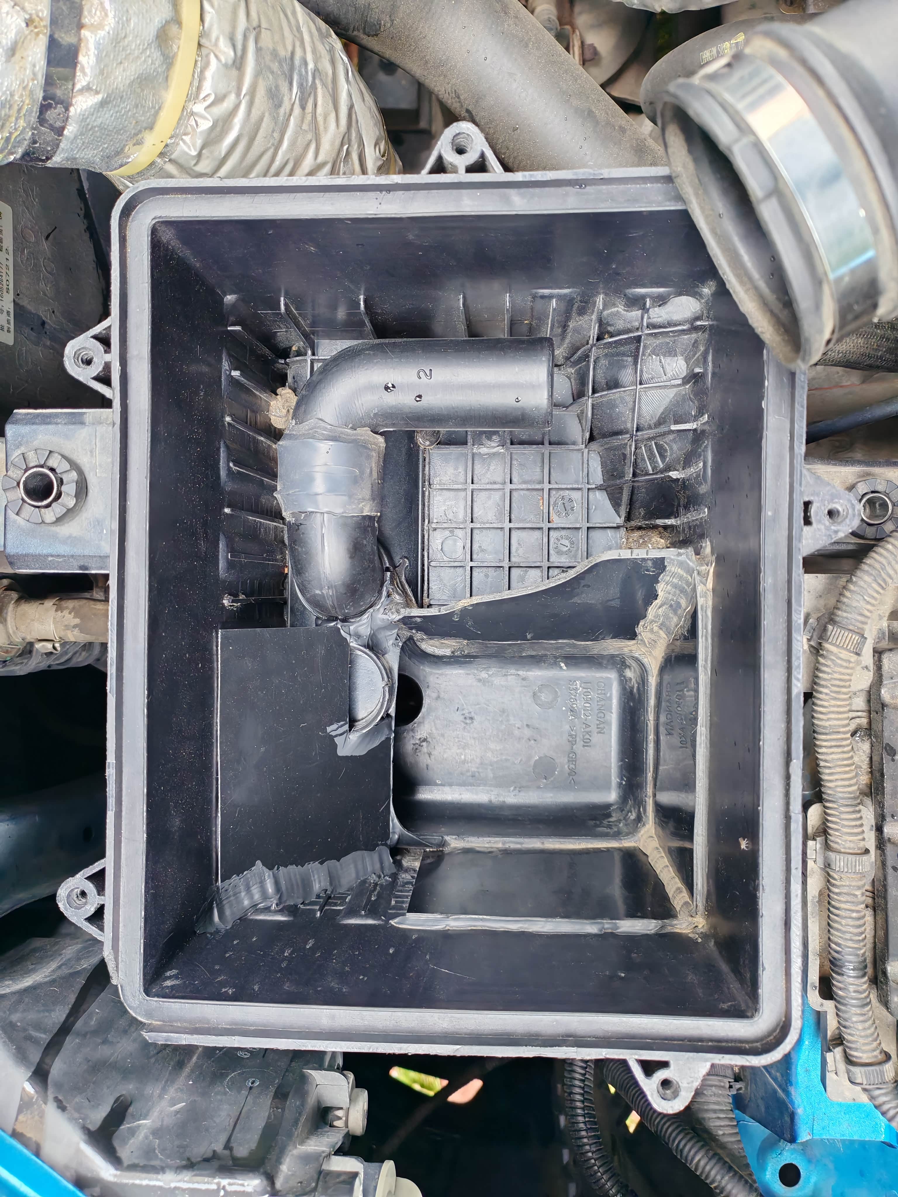

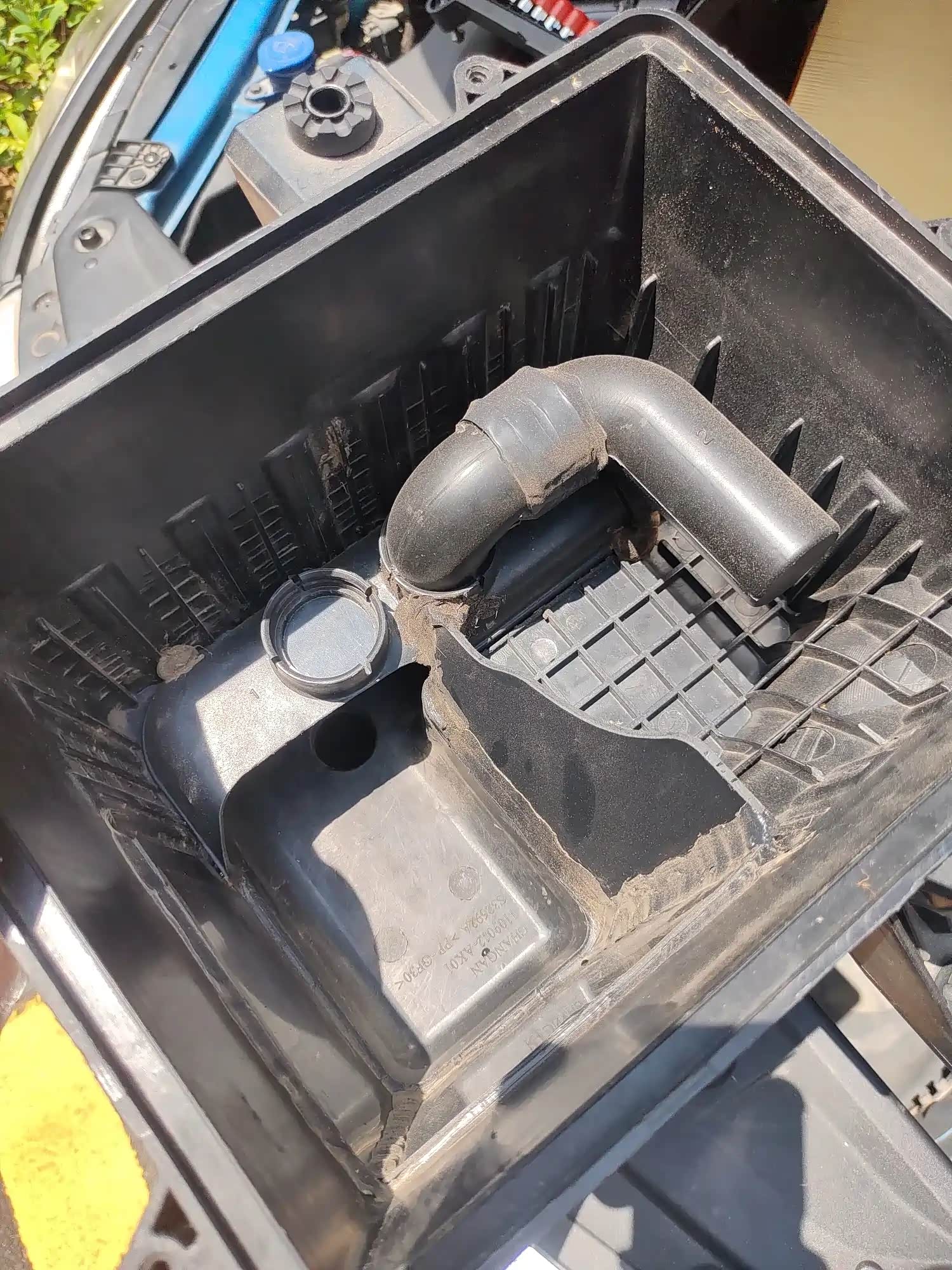

空滤器下层进气道盖,塑胶水口瑕疵,这个位置我直接用雕刻钻打磨。在用粗细砂纸打磨。

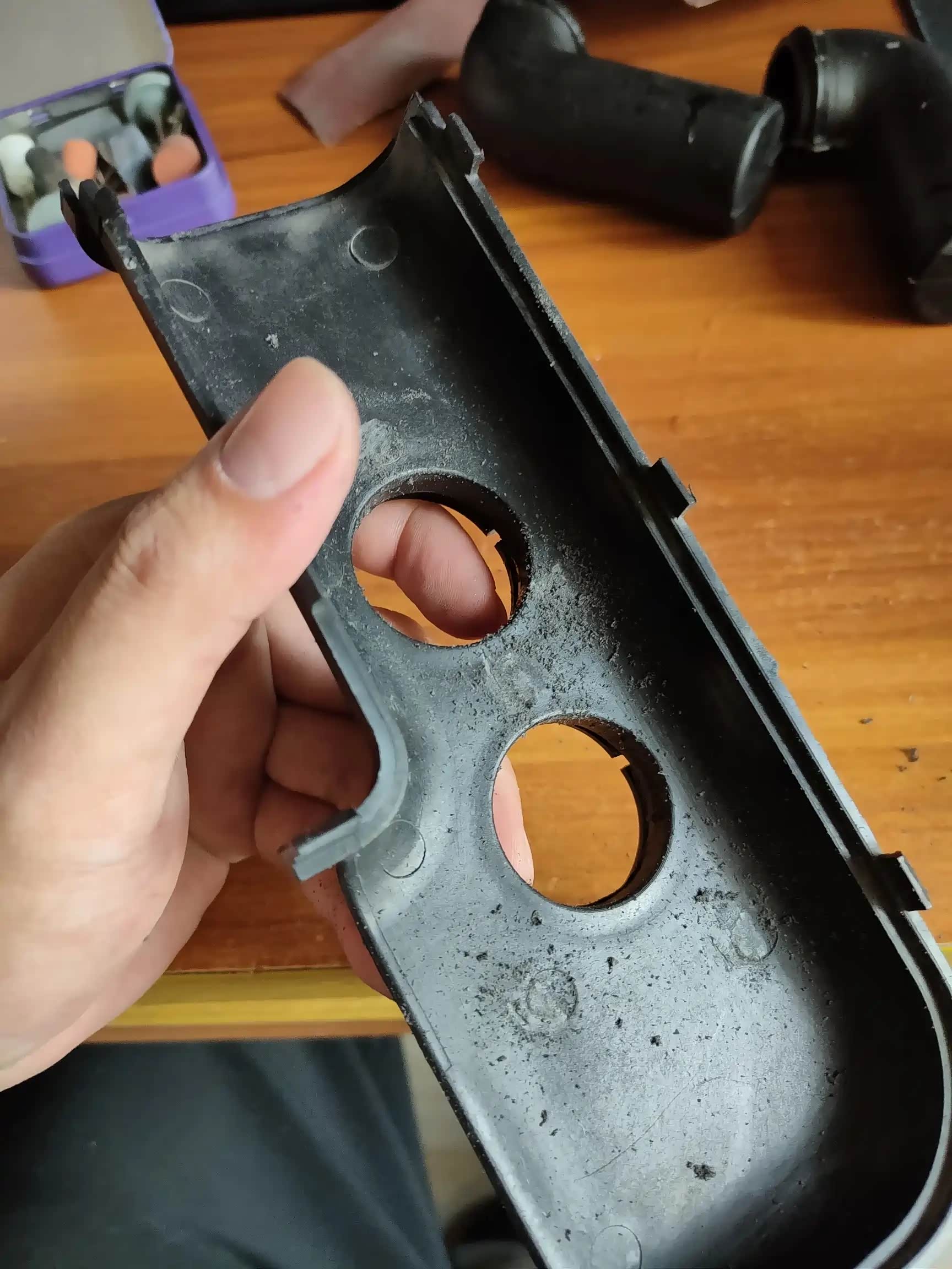

空滤器下层进气道盖出口切除1厘米,缩短进气行程长度,让进气内那么长提高进气效率。
打磨后平整很多,1600目水砂纸打磨光滑。
空滤器下层进气道对塑胶飞边清除,太多产生扰流瑕疵,累死人。

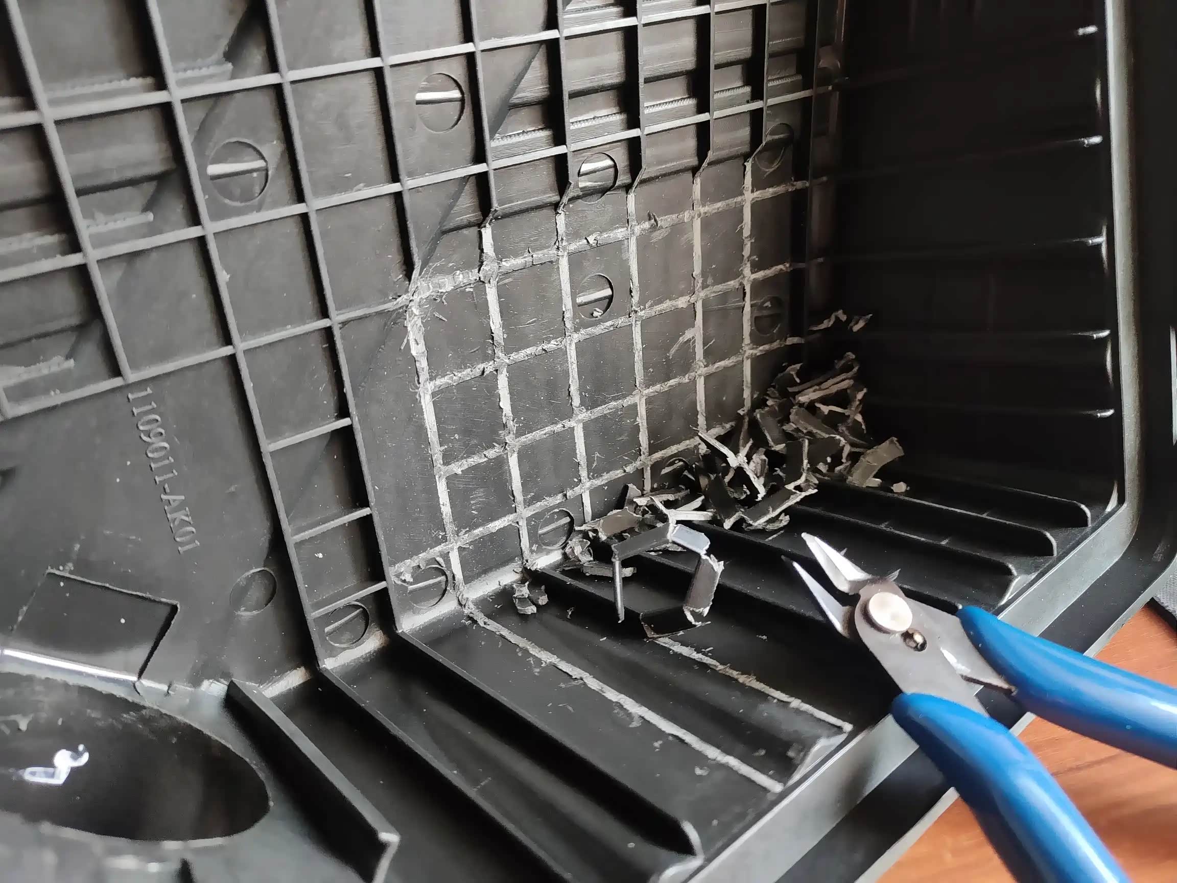

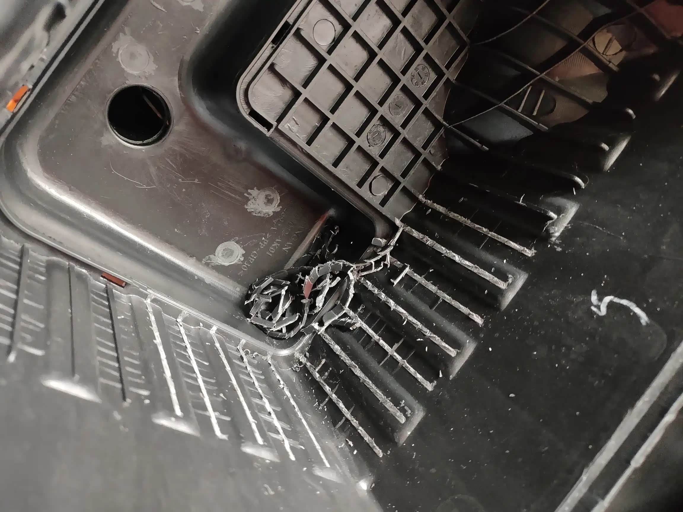

空滤内部加强筋异常多,可以看到都是方格和条状加强筋覆盖整个空滤内部(现在车型空滤内部都是光滑为主),我现在是清除出气口处部分加强筋。空滤器内部加强筋过多也会产生乱流现象,再好的发动机遇上这种空滤器,可以说自废武功。
去除加强筋位置

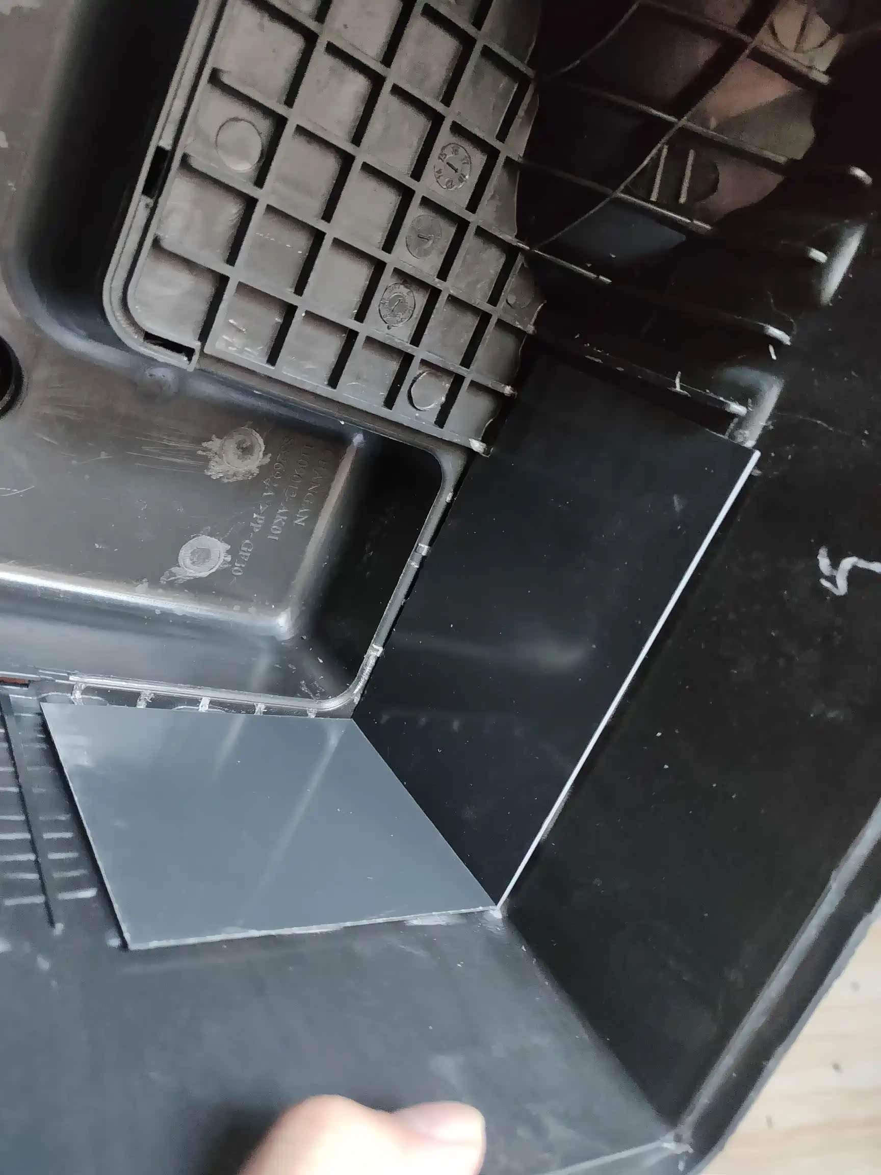

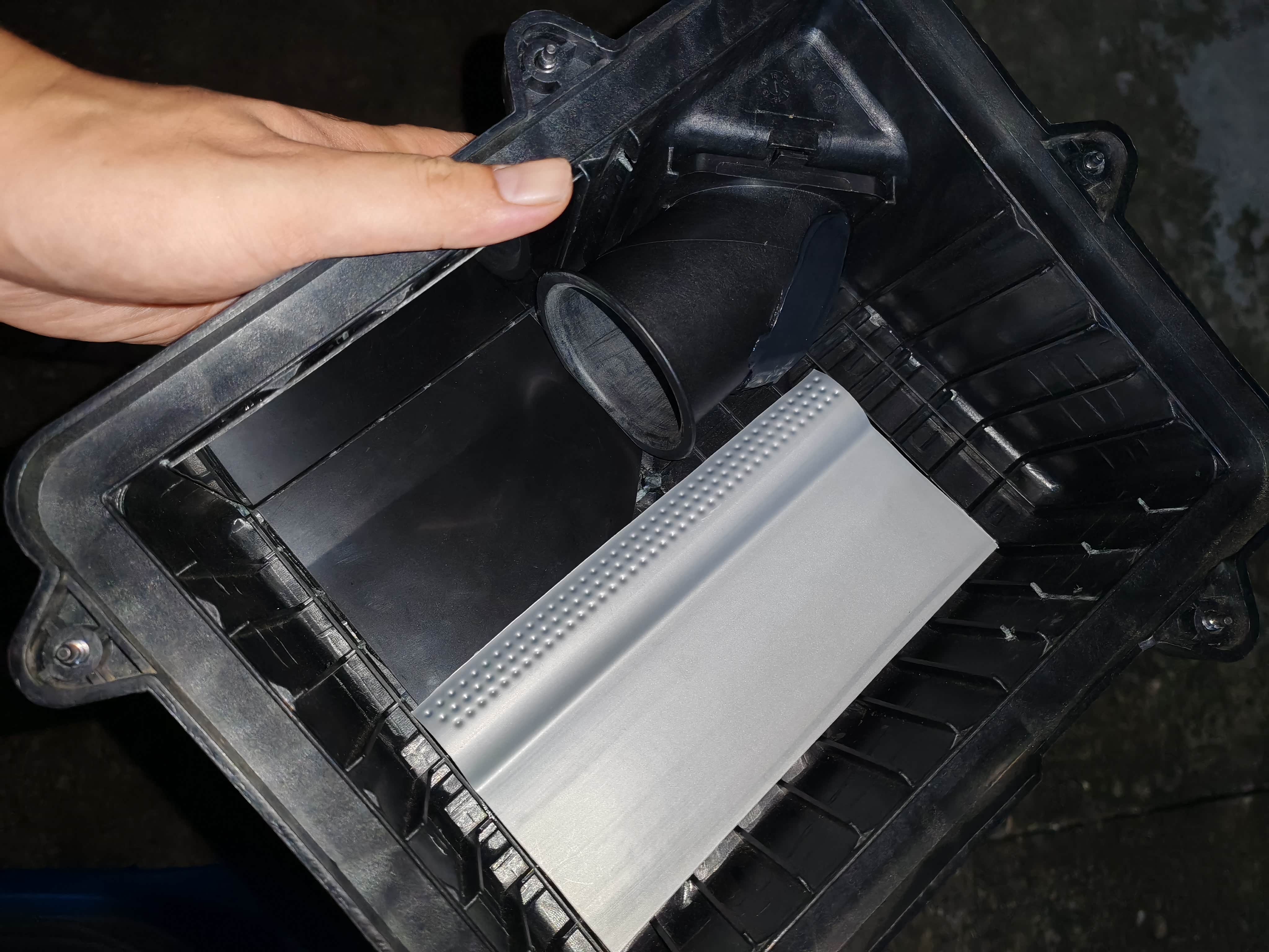

用abs板贴合减少扰流影响,让进气流畅。
空滤器下层进气道出口侧面加上挡板,这里目的就是让进气集中流动方向对准上盖进气口,减少进气串到空白区域。相当于把空滤进气道空间压缩,效果就是提高低扭。16款空滤增加谐振腔底盒后容积增加,进气负压降低,油门变轻发动机转速会容易起来,但会牺牲低扭。

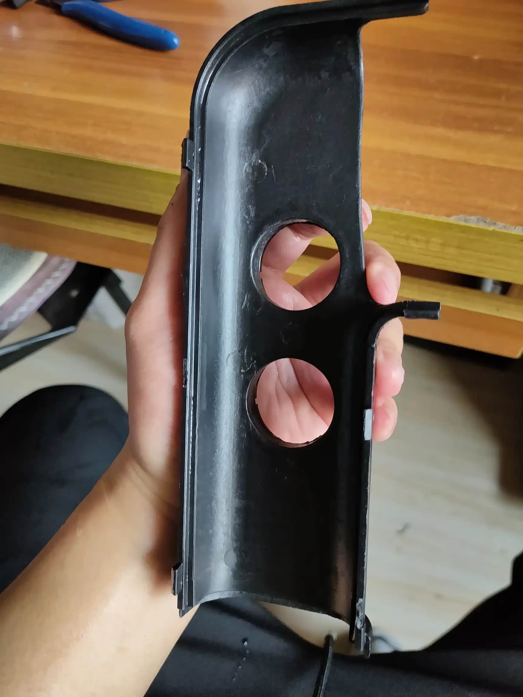

本来空滤下层进气道上盖有两条1/4波长管,我这里对接起来,改为更长波长管。主要作用增加特定频响波长,对进气高频风噪抵消噪音作用。1/4管越长产生波长越强。
使用长鹿黑色耐候胶粘合,这个胶我用了7万公里依旧坚固无老化。
另外打磨一个圆形abs盖把其中一个1/4孔堵上。
测试好一段时间,😂每一个改造都测变化再修改。
空滤底盒进气出口再加一块挡板,进一步压缩进气道,低扭明显更好。不能对隔绝隔壁空间,这个空间容积在升档降低转速时候,进气管压力突然膨胀,需要进气缓冲区缓冲进气冲击,抑制换挡降顿挫。我这辆是4at变速箱,只要进气没有调好很容易出现顿挫,这4at真的帮了大忙,它就像指导我哪里有问题。
空滤器上盖进气口前面去除加强筋,设计这个空滤器的团队真脑子太聪明,简直是伟大的设计工程师。一定是觉得发动机吃太多空气,不让你吃饱去干活。
abs板贴合。这个修改在7万公里时候了,这个进气口都是方格和加强筋围着,真的呼吸的痛。
跑了11万5公里后,找了统一冷却液的瓶子板切除出来贴合调整,居然还有提升。这个板特别就是有球坑面(类似高尔夫球面能产生卡门漩涡,降低表面风阻),能降低气流阻力。捂脸其实没多大帮助主要是看中这个面滑对进气有帮助。

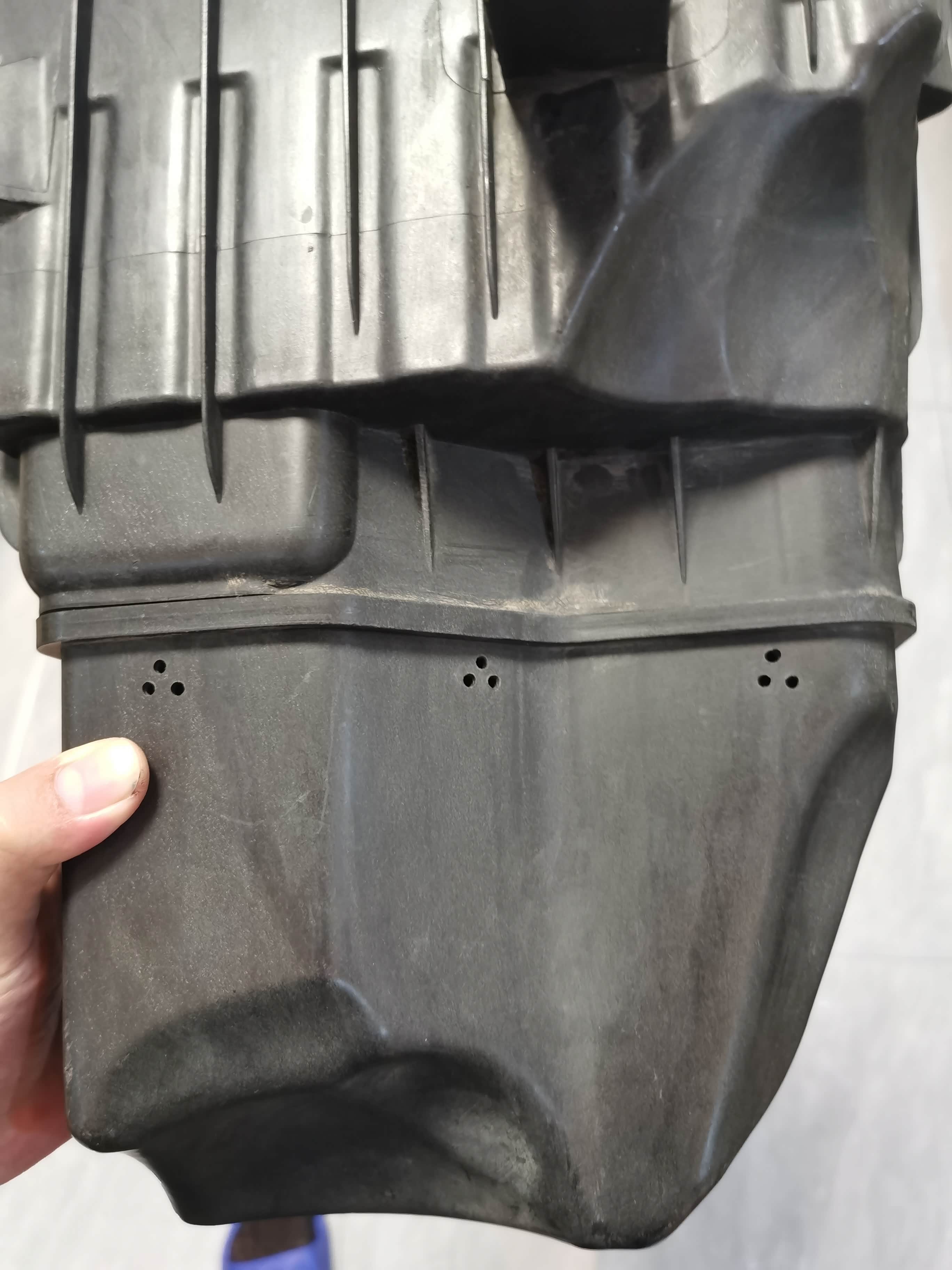

16款空滤器底部是多了这个底盒,底盒作用就是进气谐振腔,有管道连接底盒进气道。可以说打补丁,其实15款问题1500-2000转或者深踩油门没力、声嘶力竭、顿挫明显。

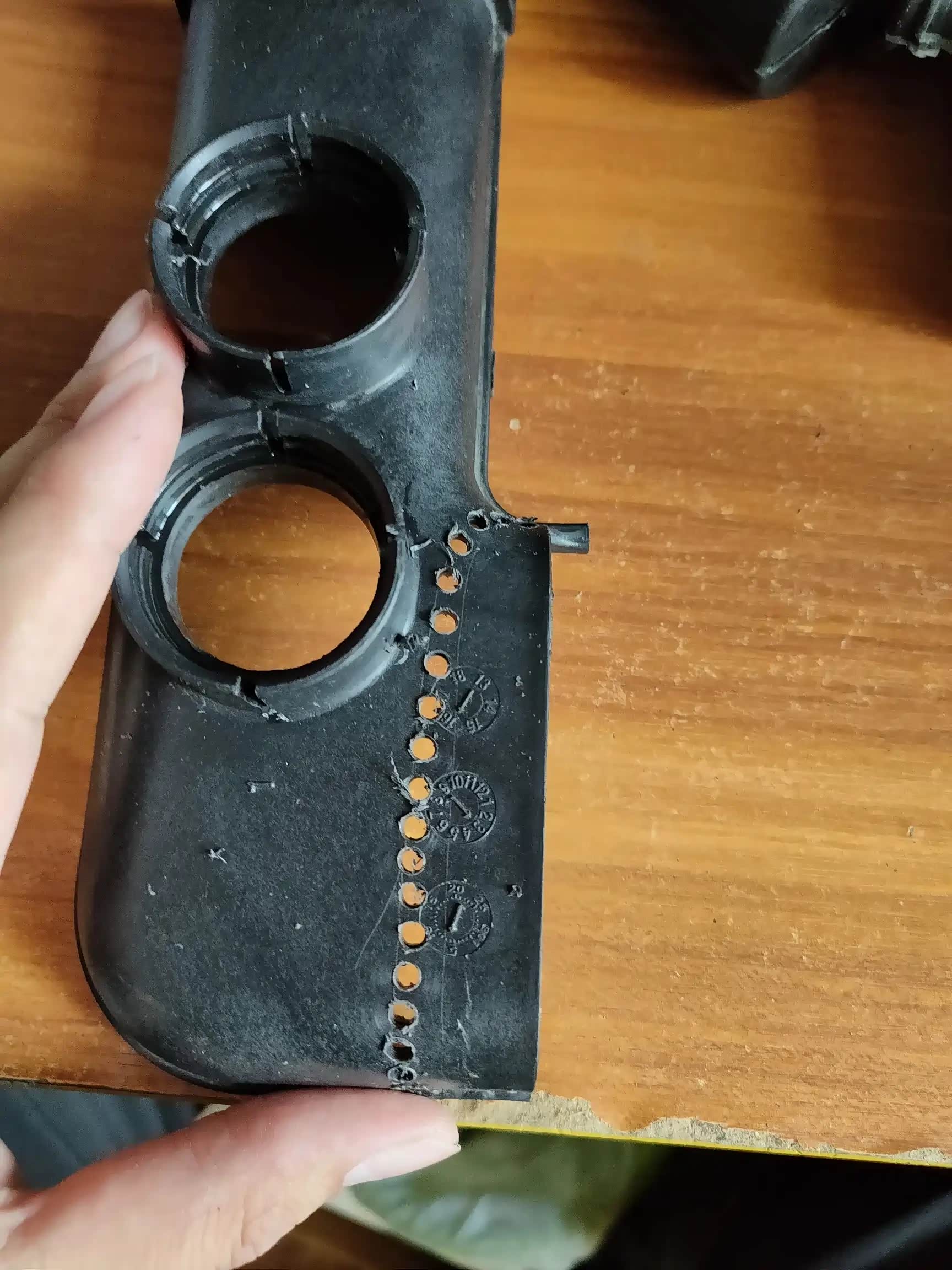

虽然进气容量增加,但是实际牺牲低扭和油耗换回来,模具瑕疵影响进气效率也是没有改变。底盒打孔测试,底盒负压比空滤内部低,辅助调整空滤器进气负力。底盒除了原来5mm排水孔是不足以快速调整空滤进气各种压力变化。没打孔时对进气负压大,油门变得很紧很硬,油门灵敏度高,深一点油门降档而不是节气门提高进气,会非常不跟脚,而且还会升档顿挫。
打孔谐振腔让空滤器面对工作压力自适应调整,加速时候谐振腔抽出空气形成负压区,降速时候空气进入多孔平衡压的谐振腔进行泄压,滑动更流畅、升档降档平顺、油门深或者轻踩初短加大节气门开度,而一脚中后端才是降档加速,这才是比较跟脚调校。
底盒进气道打孔微调进气负压,和底盒打孔作用类似的调整油门和脚感。

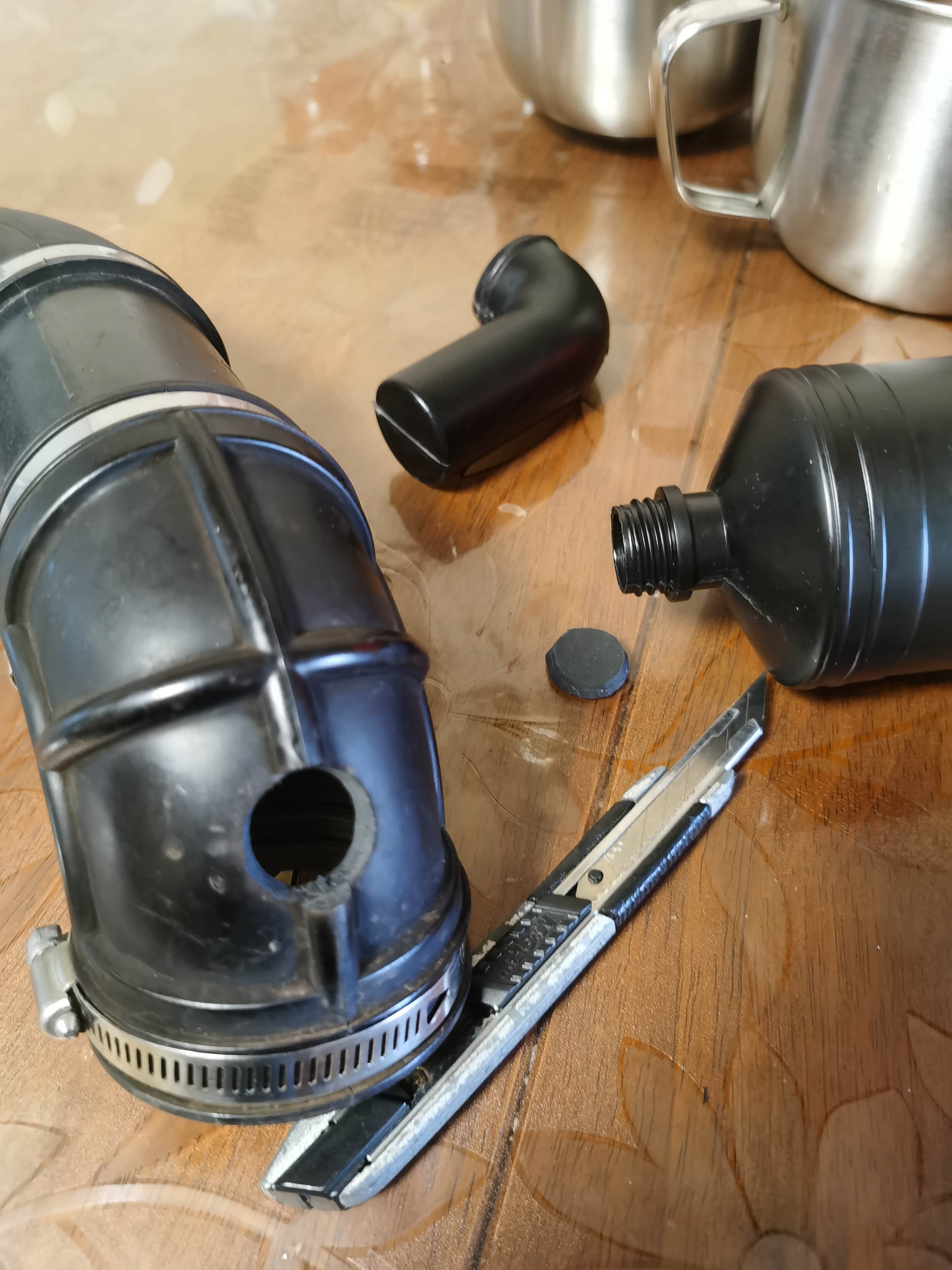

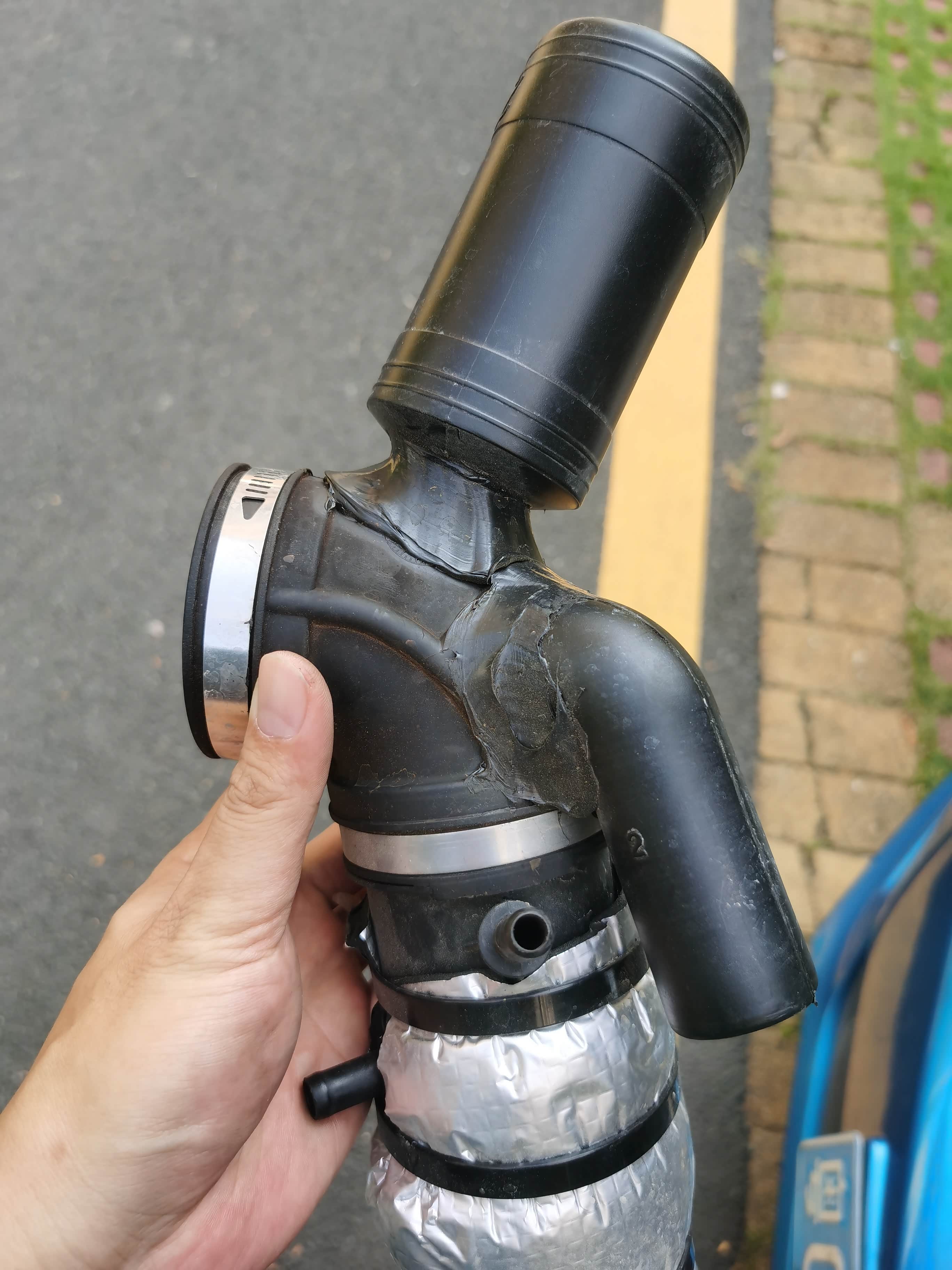

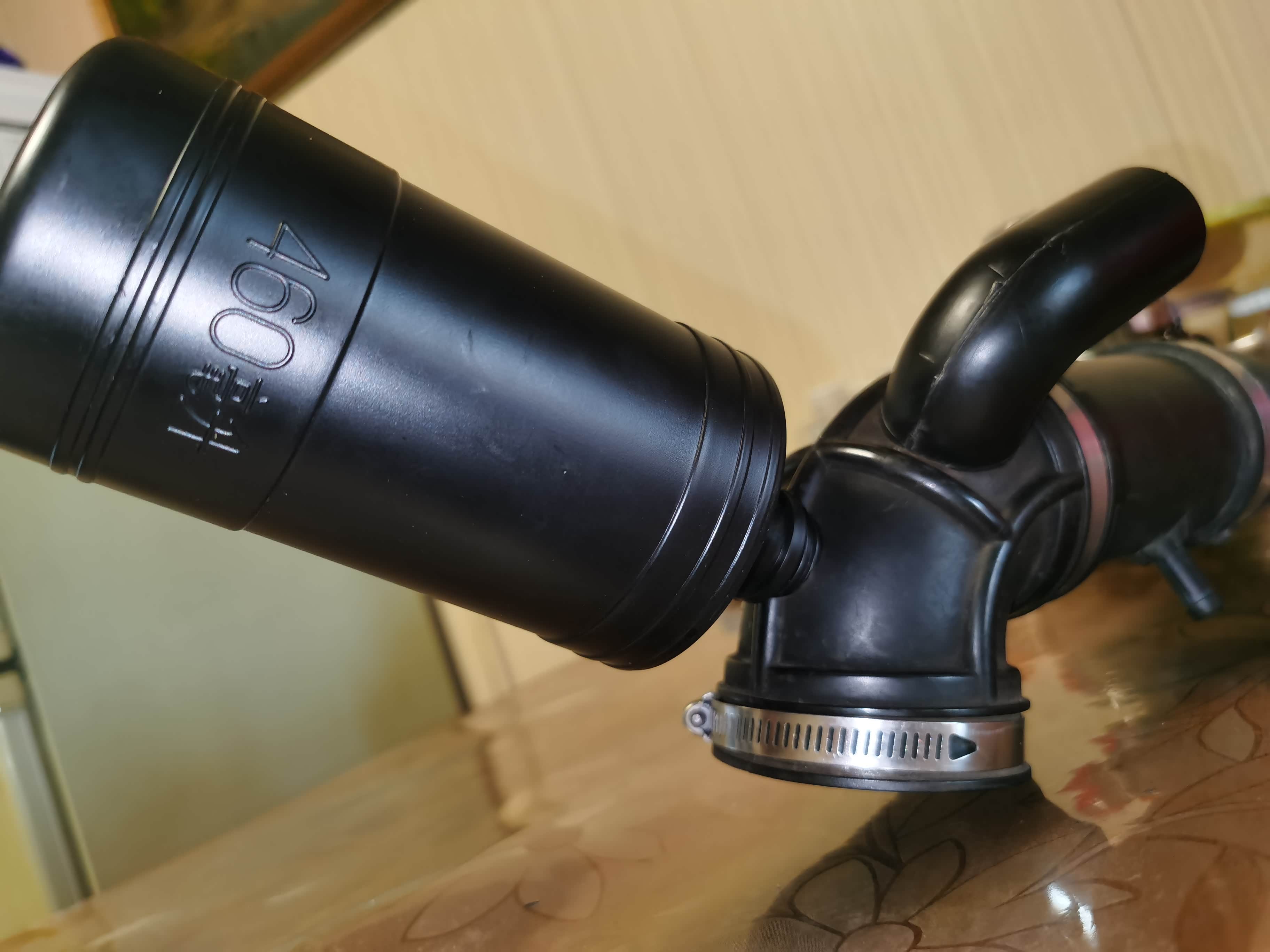

进气管后端节气门面,增加低频谐振腔和1/4波长管安装。本来只有瓶子作为谐振腔,谐振腔测试换了不止10个,有些是别的车上谐振腔移植过来,最后使用珠江墨水瓶子460毫升容量。
进气后管安装谐振腔后,最明显就是进气管容易增加后油门变轻,😂进气负压减弱,低扭会降低和空滤器底盒增加容易效果类似。发动机工作时候是高频间歇性进气呼吸工作,谐振腔会缓冲一部分气压。前面空滤挡板压缩进气道增加负压,就是为了平衡进气后管谐振腔。
我测试过程中进气后管安装谐振腔+1/4波纹管后,油门轻,起步低扭比较弱。然后空滤器进气出口加装四面挡板压缩进气道,油门变重回来,相比没安装时低扭提高很多。进气管后段增加谐振腔,需要对进气道中段空滤器压缩进气空间,进气负压能提高回来。
进气流动经过1/4波纹管和谐振腔口会产生特定低频频响,这种频响抵消会进气高频风噪音,让发动机噪音更低,给发动机做了调音。4000转后高转速时候声音是低沉,再没有那种嘶吼感。
固定依旧是长鹿耐候胶,十分坚固,耐温性不错。这么大瓶子安装巧妙没有是没有碰到周边其他零配件。

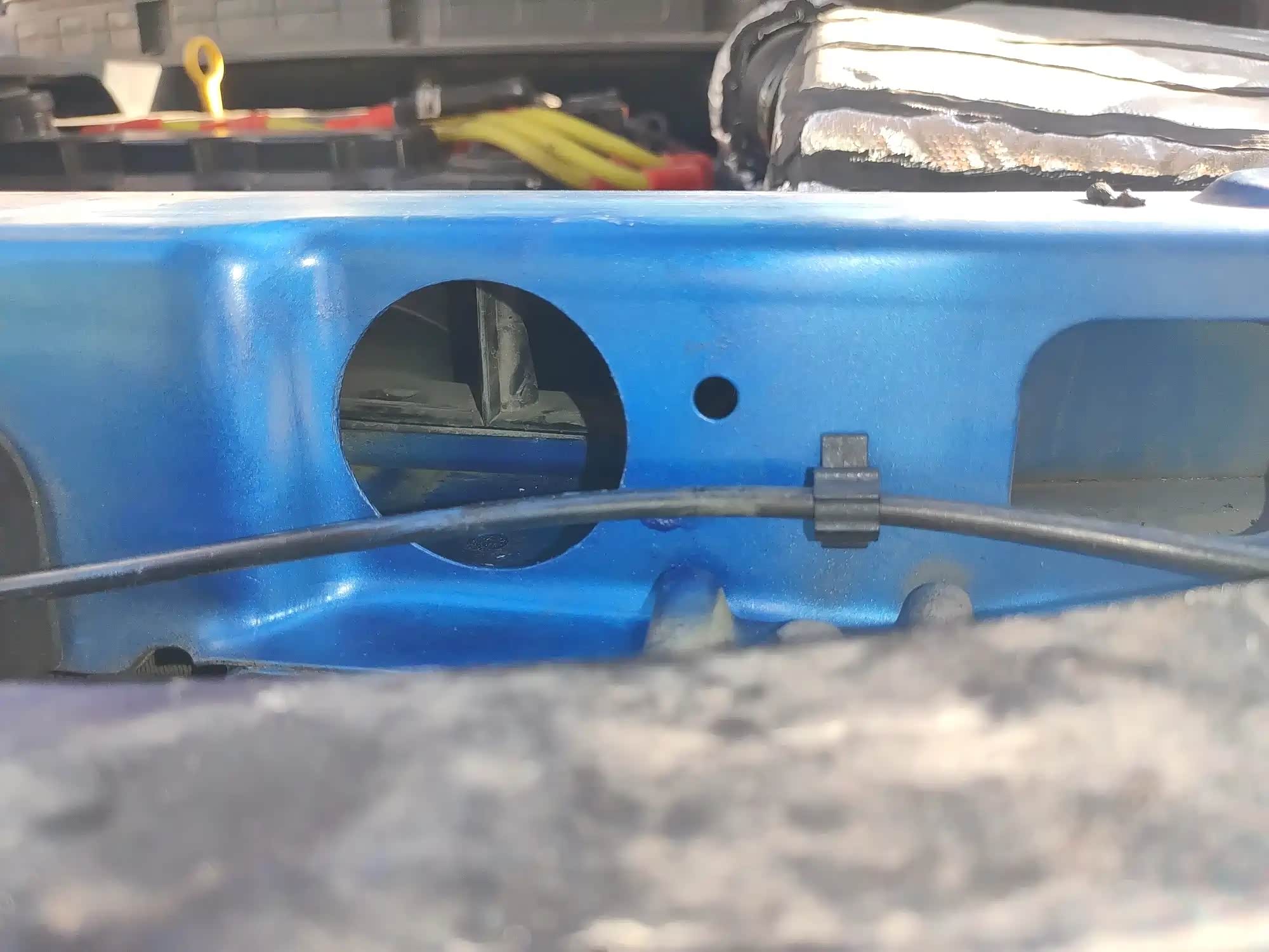

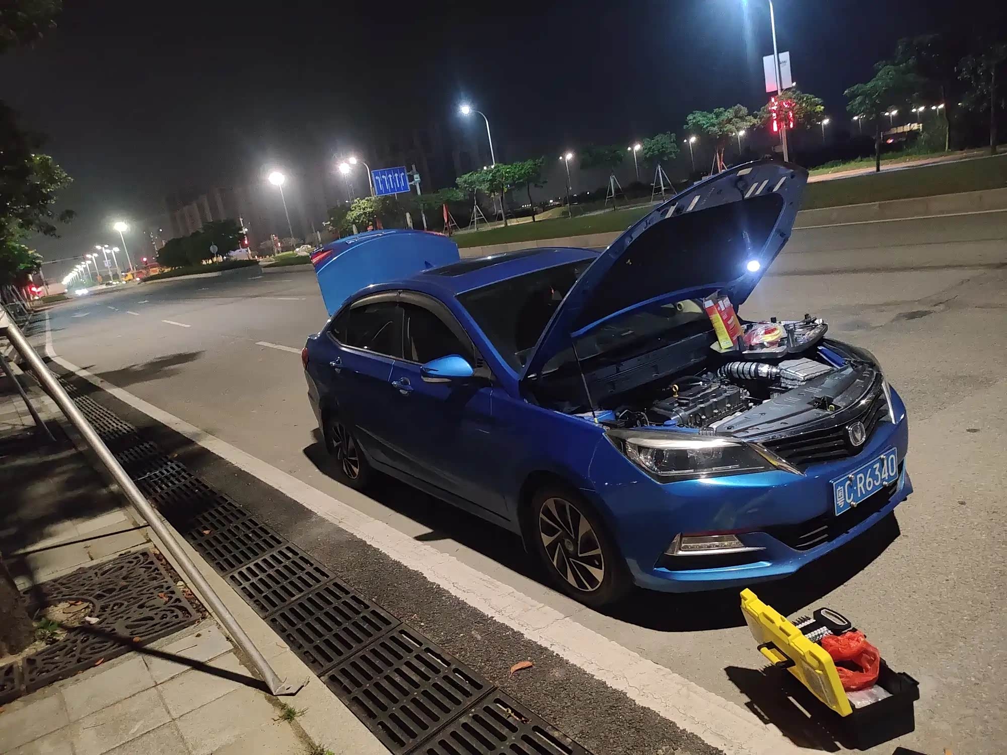

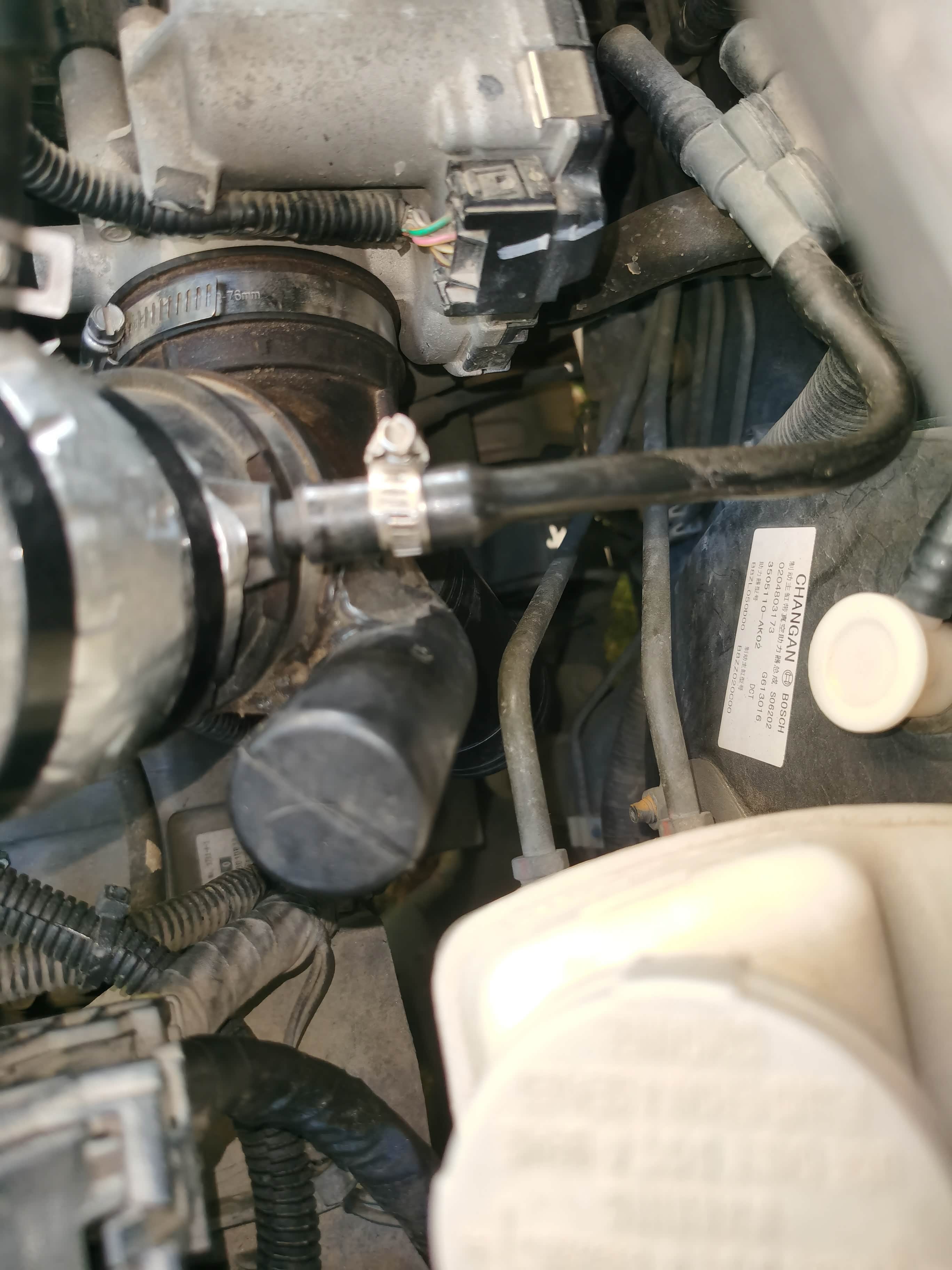

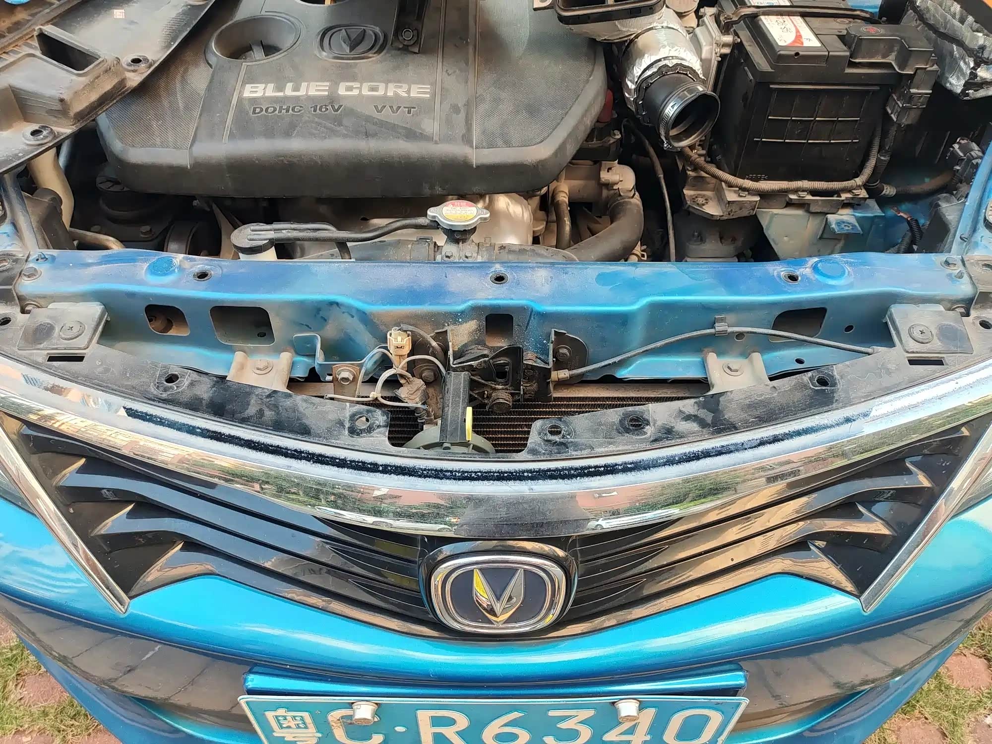

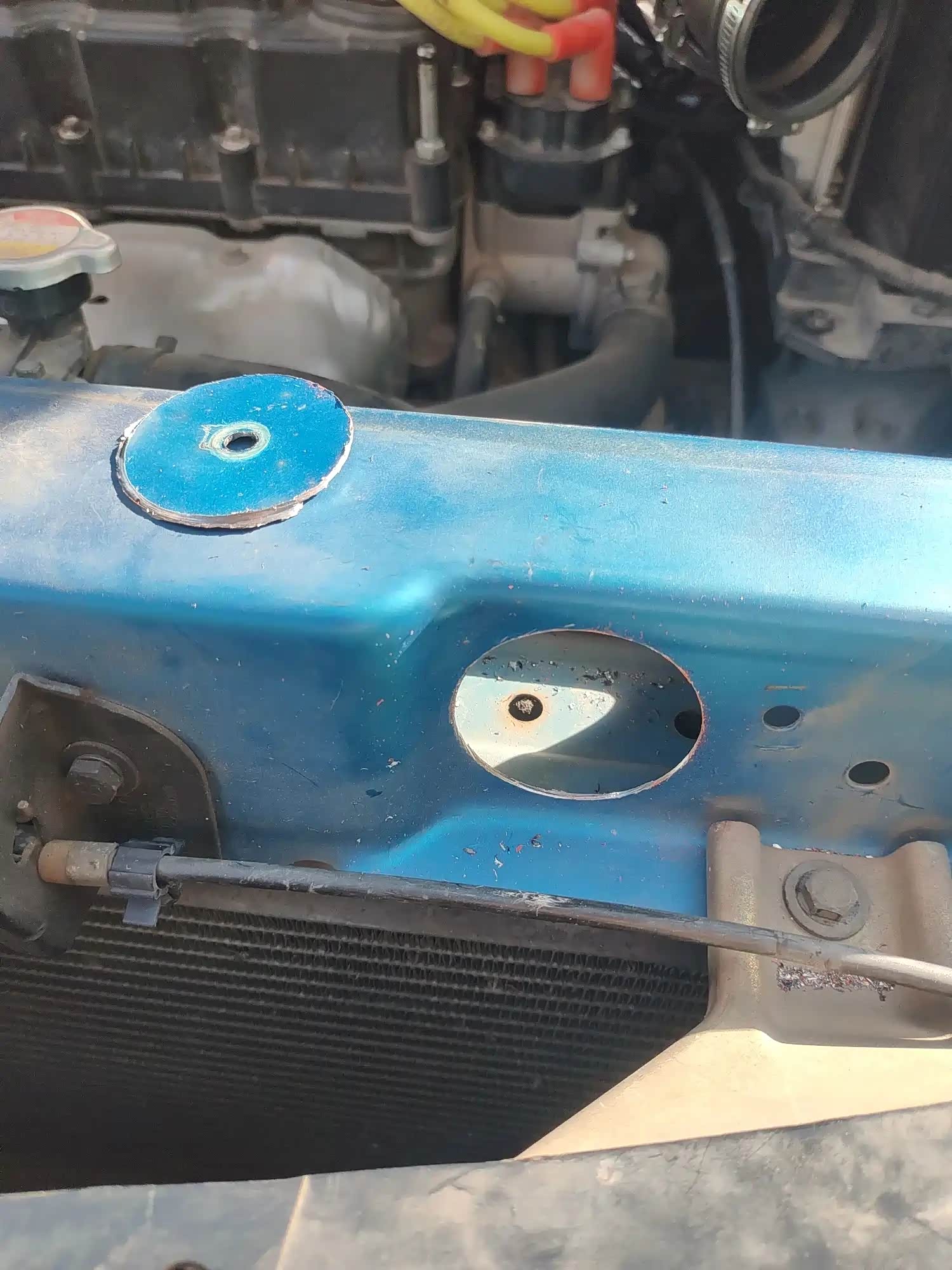

v7进气前管进气口安装在横梁里,梁下是高温水箱。天才中天才才能相处这么抽象安装位置,让整个进气行程又长又吃不到冷空气。
v7只有手动5档和自动4档,其中手动挡高速100时速是3000转左右,自动档100时速是2700转,转速相比多档位变速箱会高挺多。长行程进气不利转速高变速箱相机高速需要的进气效能。打孔后进气口能对着开孔,优化中高转需要呼吸更高效低温空气。

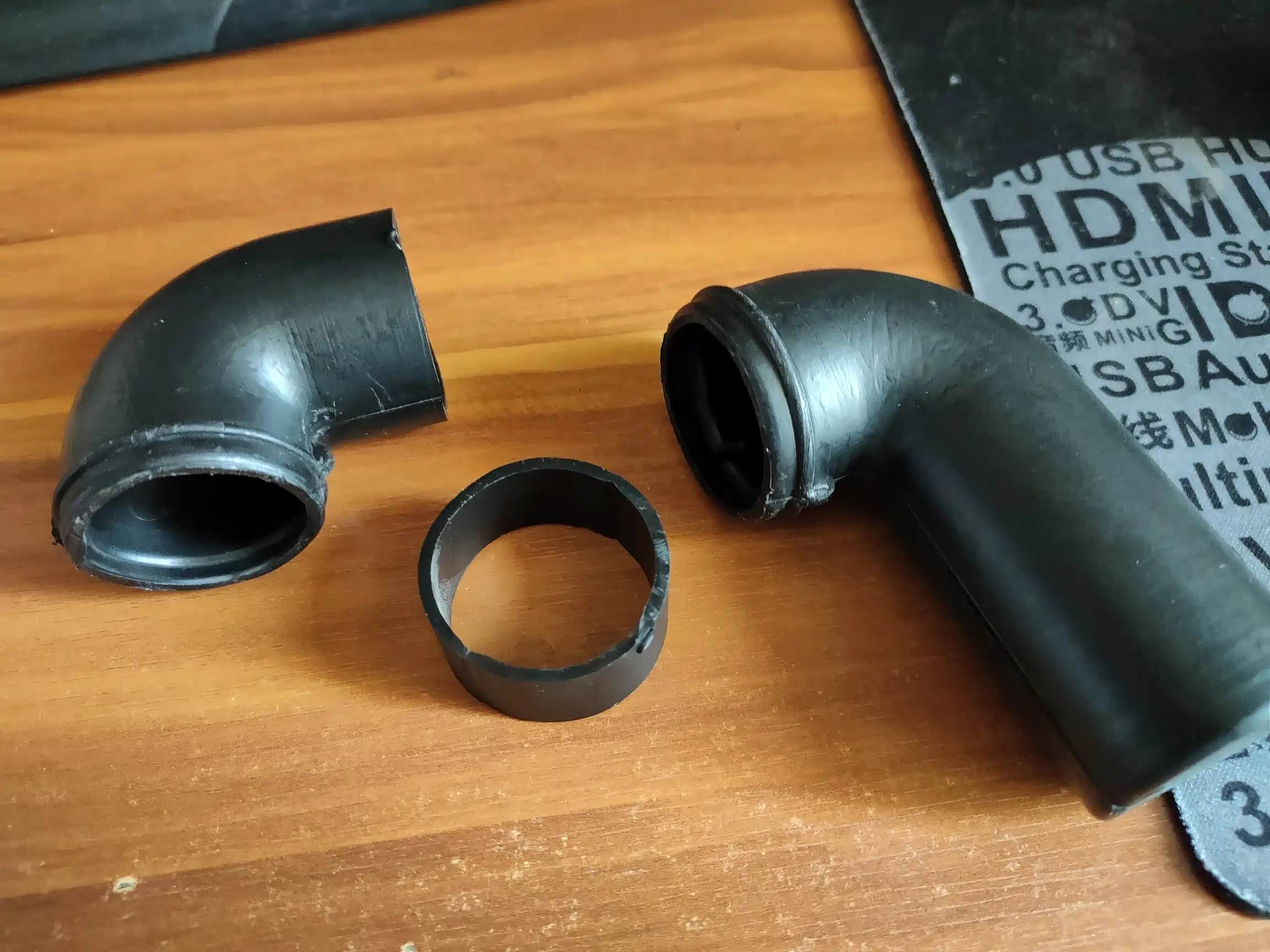

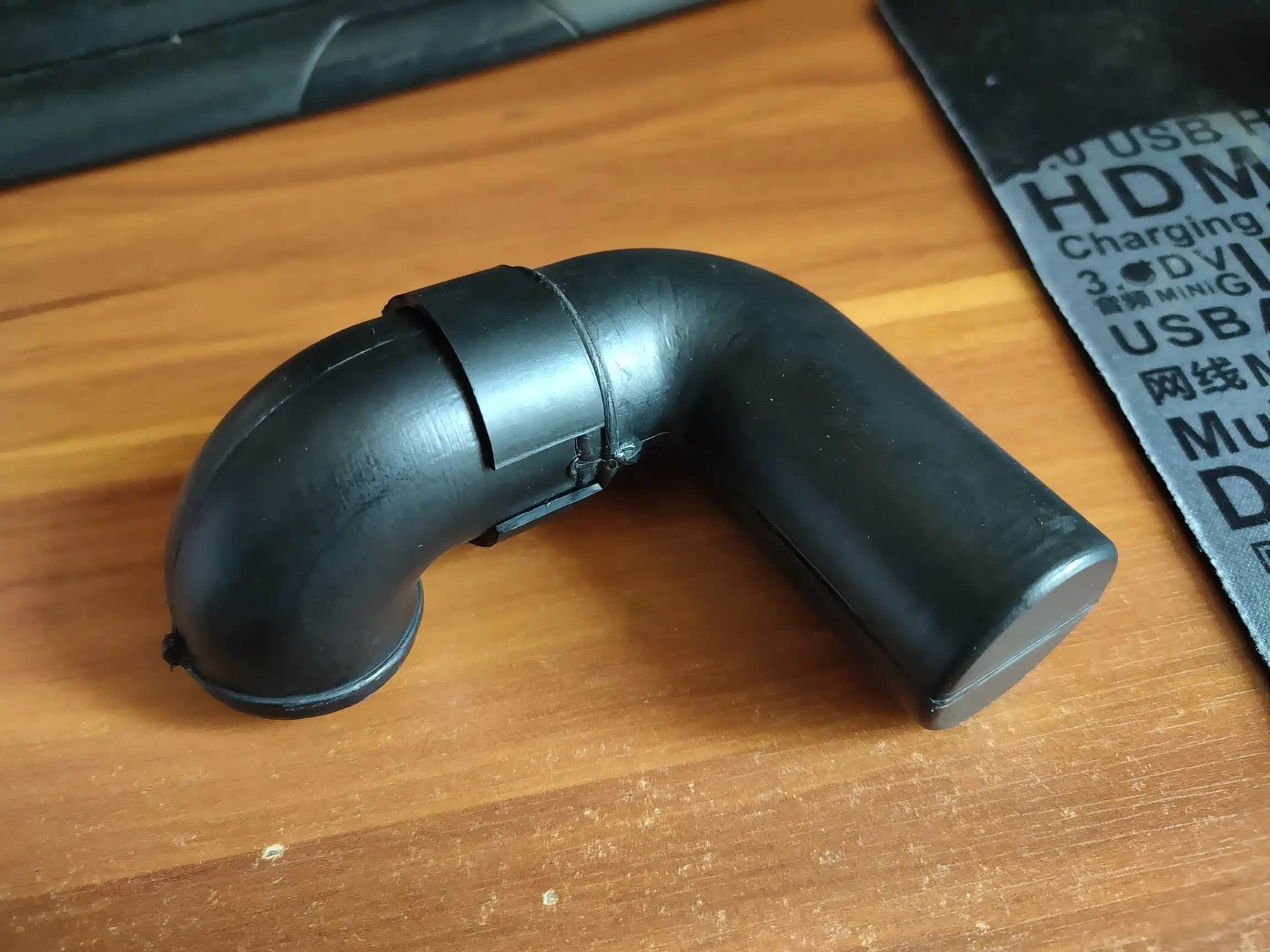

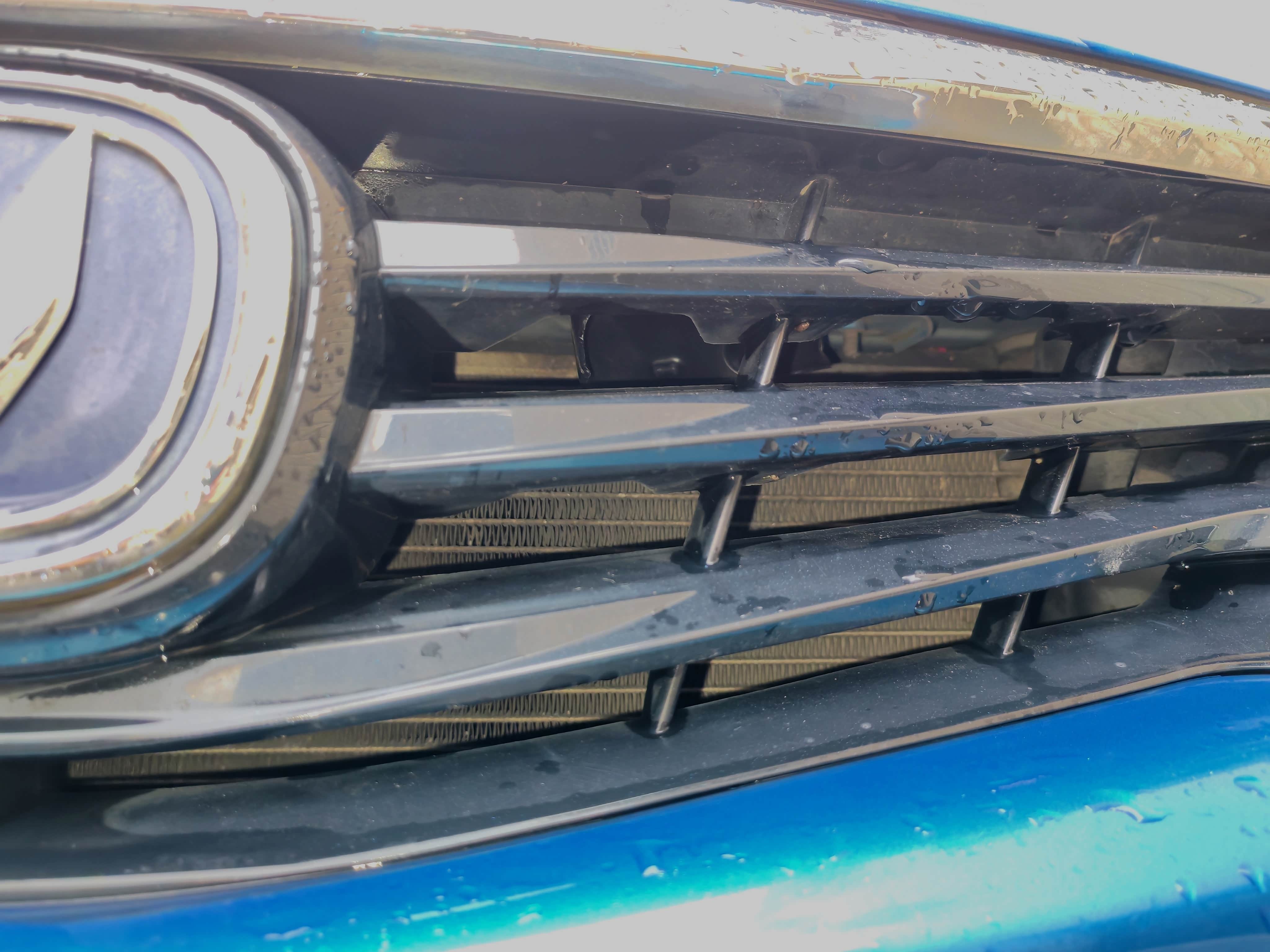

😂把曾经改坏进气前管改成撞风进气引流管。
引流管位置不是很低,减少对水箱遮挡,也能预防大量雨水冲进空滤里面。保守采用小口低温撞风进气更安全,高转动力和持续高速油耗下降。相比完全正面撞风会大概率喷油量增加和大量雨水进气空滤器里。

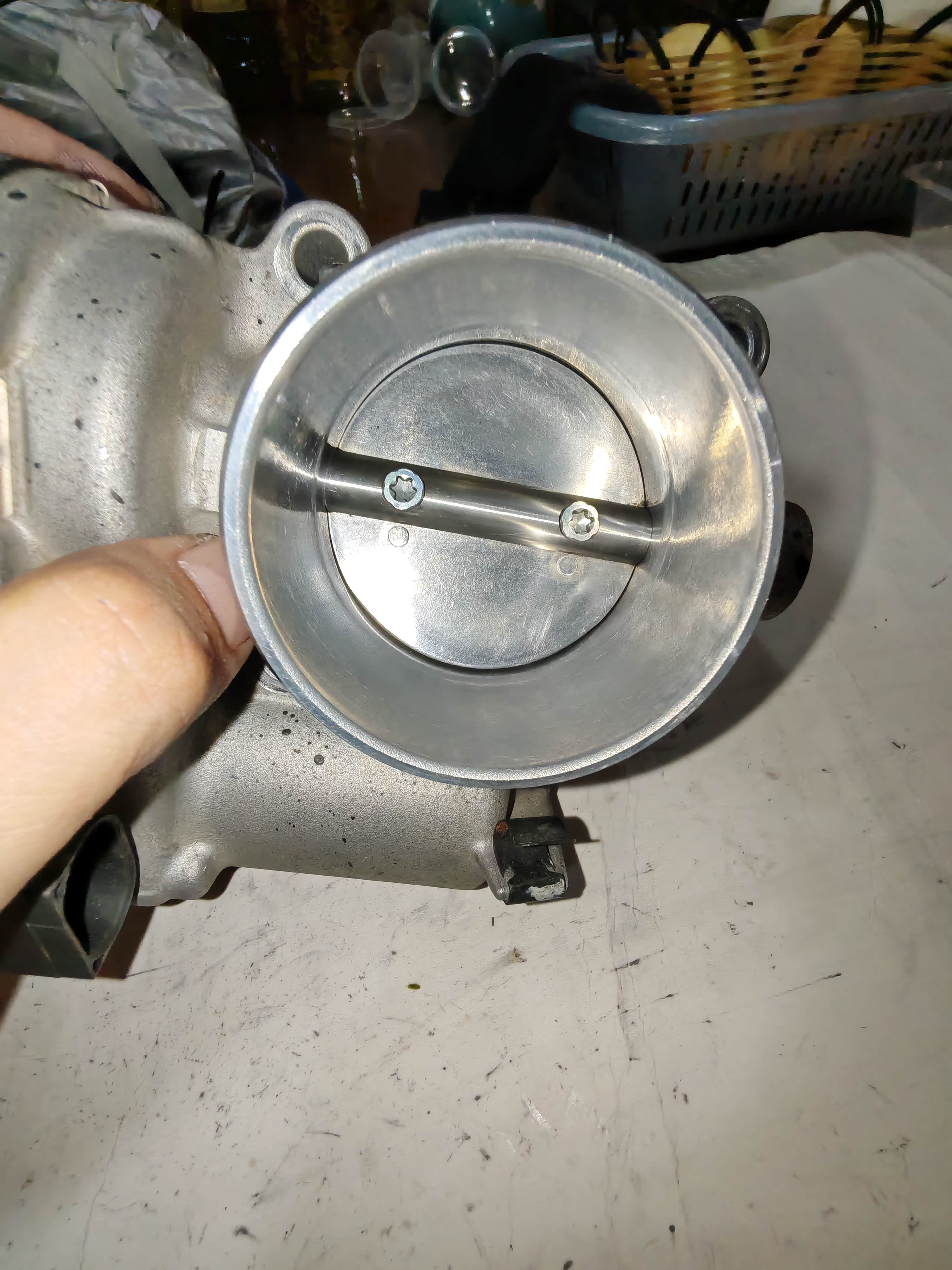

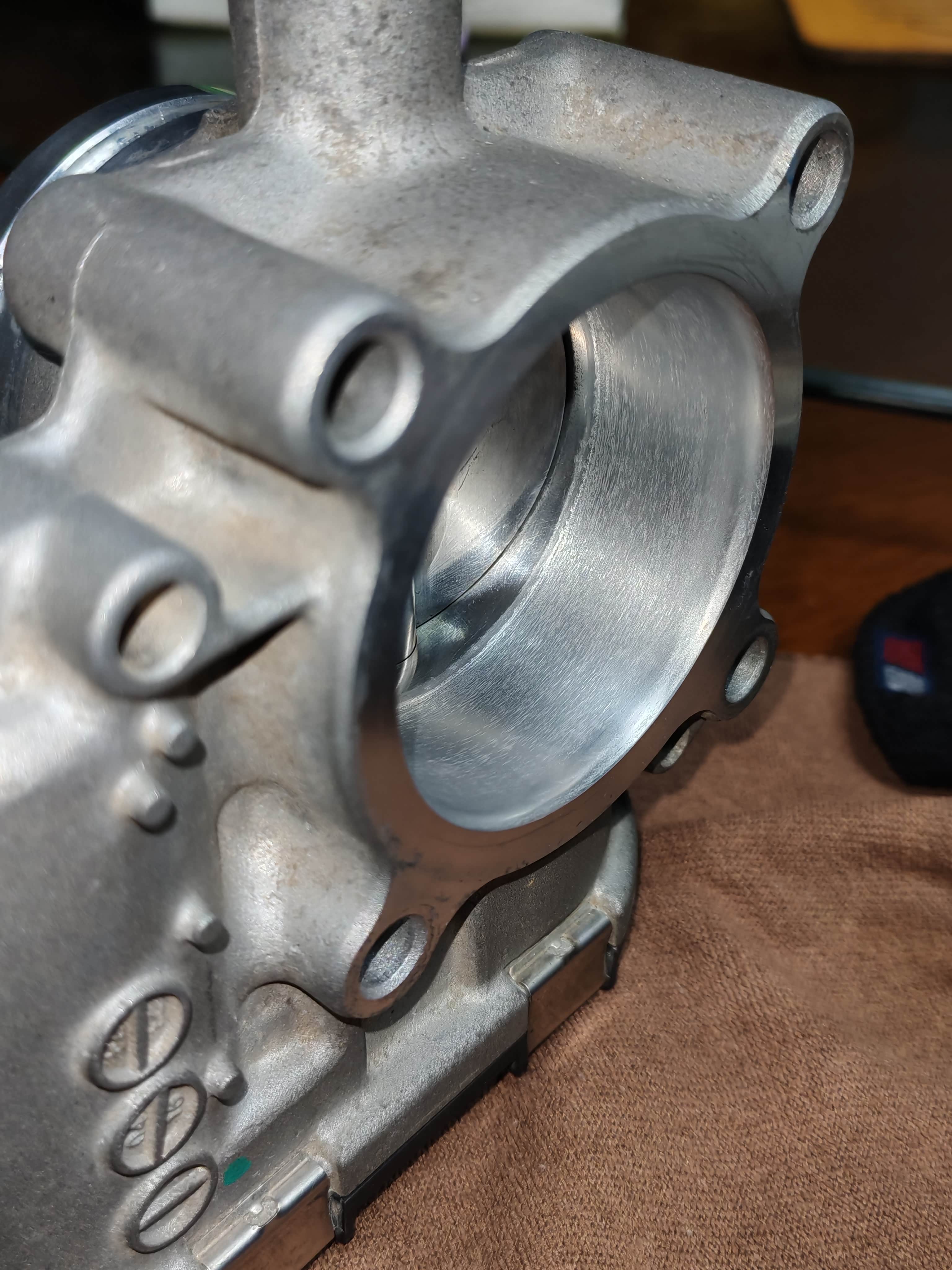

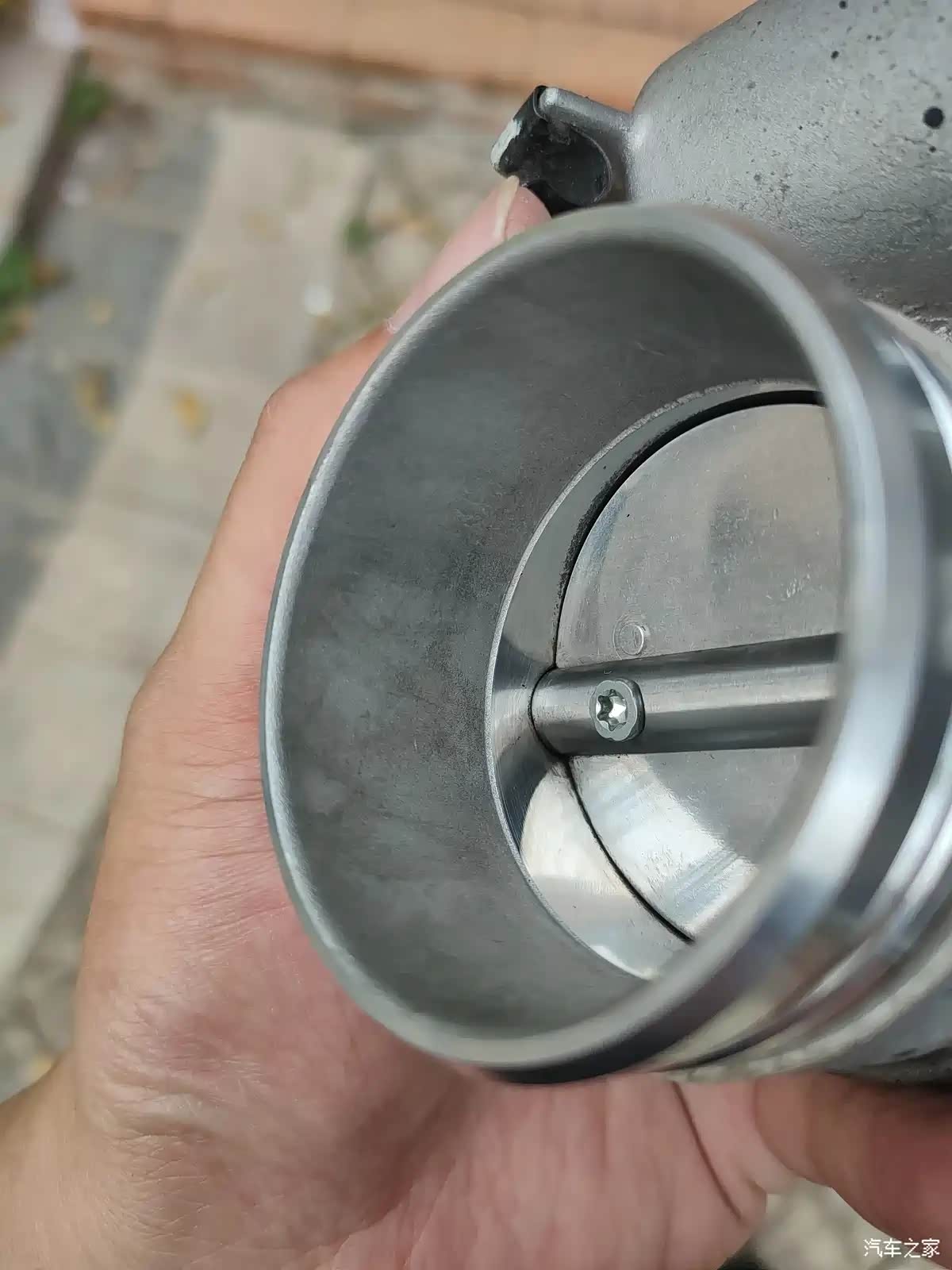

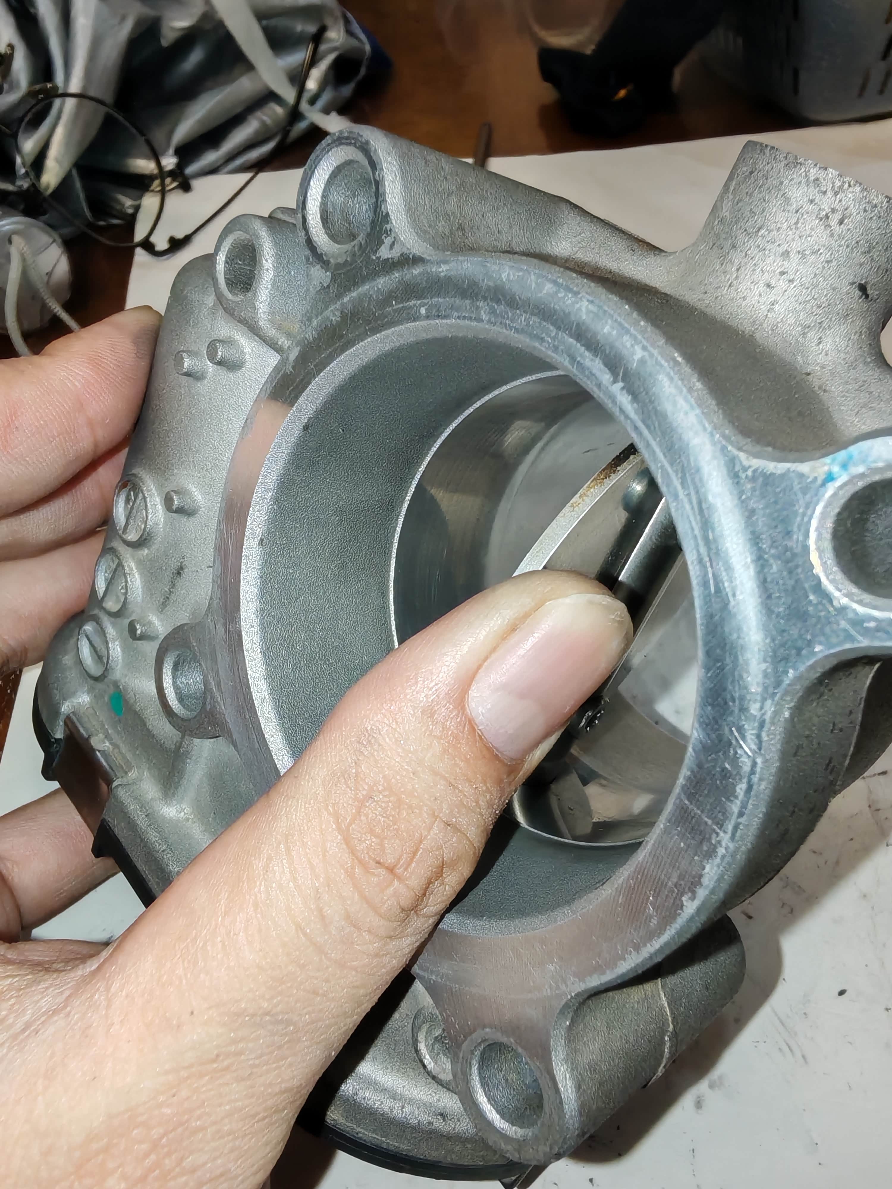

节气门前后都有磨砂层,手感摩擦力很大。
使用雕刻钻打磨、再用400目粗砂纸手搓、1500目水砂纸+研磨剂手搓。
虽然肉眼看有打磨痕迹,但是手感是光滑,这样能降低风阻,估计打磨了1mm,并没有刻意去扩大口径。
粗糙面会降速,抛光光面会有光胶效应(空气流动更贴面阻力增加),所以最好是这种有纹路,但是面是光滑,纹路会涡流效应降低气流贴面。
打磨过程枯燥得很一个面就花了三小时去处理。
节气门打磨后,油门也是有变化,会明显变轻,就感觉进气阻力减弱。油门响应更快速,2000转区间震动消除,高转爆发力明显更好。

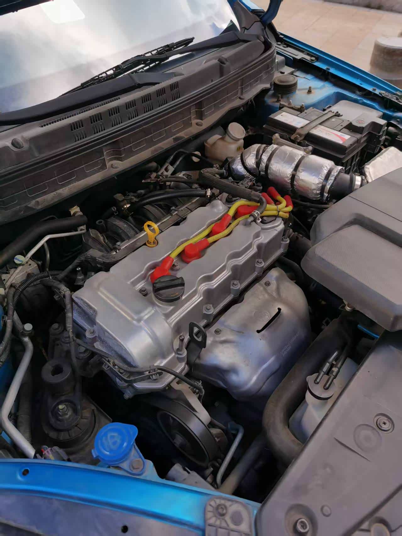

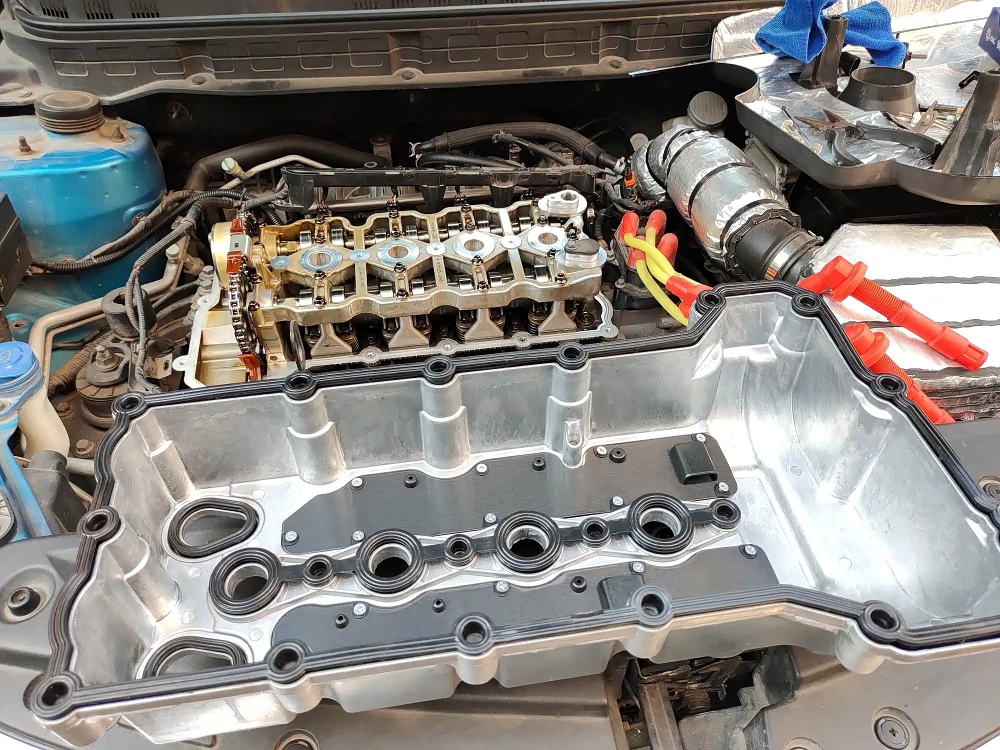

更换铝合金气门室盖罩,原厂塑胶气门室盖罩有设计缺陷,只有过6万公里渗油概率异常高。
凸轮轴干净,平时保养还是挺好,没有积碳残留物。
进气铝膜隔热进一步优化进气,更换低阻缸线。火花塞是火炬LD7RTC(符合原厂标定0.7mm间隙、热值)。
