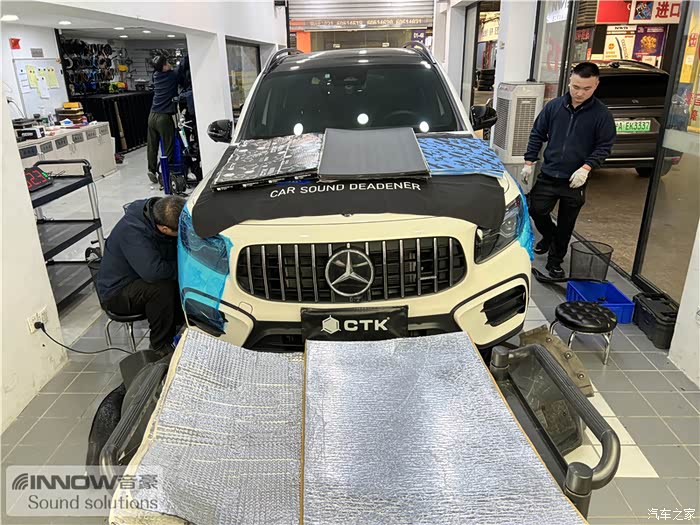

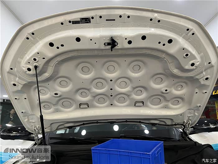

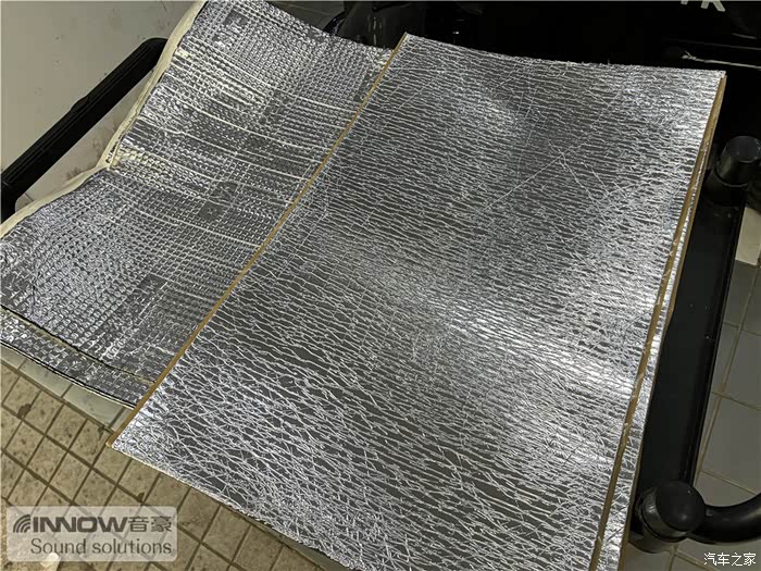

原车引擎盖只是一层铁皮结构,汽车行驶时引擎盖部位很容易产生振动噪声。所以技师先使用欧铂止震板对引擎盖做止振处理;再使用银色棉对引擎盖做吸音处理,进一步提升降噪的效果。

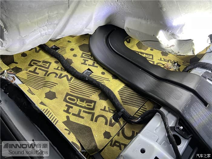

仪表台下方不仅是低频共振的主要产生部位,也是发动机舱内各类噪声的主要传入路径之一。所以技师在使用欧尊止震板对仪表台下方做了止振处理后,又使用声学汉堡PRO对该部位做了吸音处理,有效减少了发动机舱内各类噪声的传入。

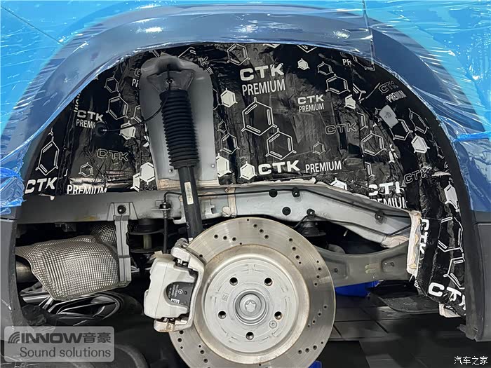

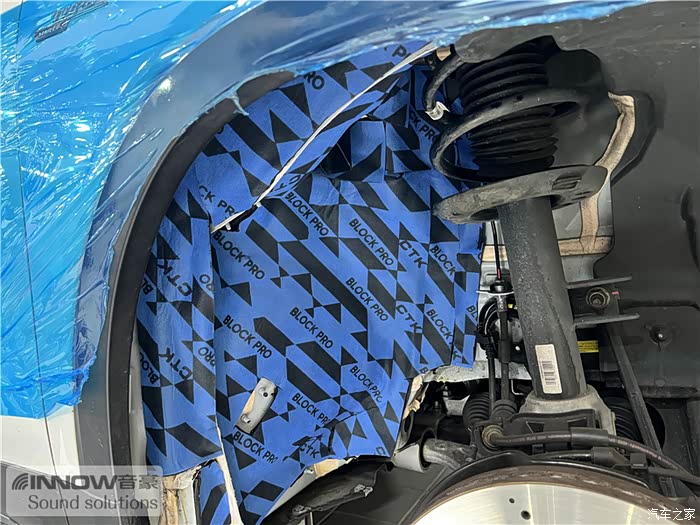

汽车行驶时会产生路噪和胎噪,此类噪声主要通过四轮翼子板传入到车厢内部。技师先使用欧尊止震板对四轮翼子板做止振处理,减少钣金振动的产生;再使用弹力棉和BP棉对四轮翼子板做隔音和吸音处理,将路噪和胎噪阻挡在车厢之外。
