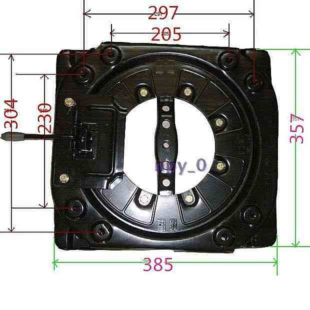

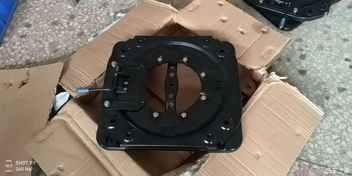

首先,在马云那里找了一些适合的转盘,在和店家对比之后选定了一款,厚度不高的,质量比较好的一款,成本也不贵,两个也就400不到。
转盘尺寸
打开包装的转盘

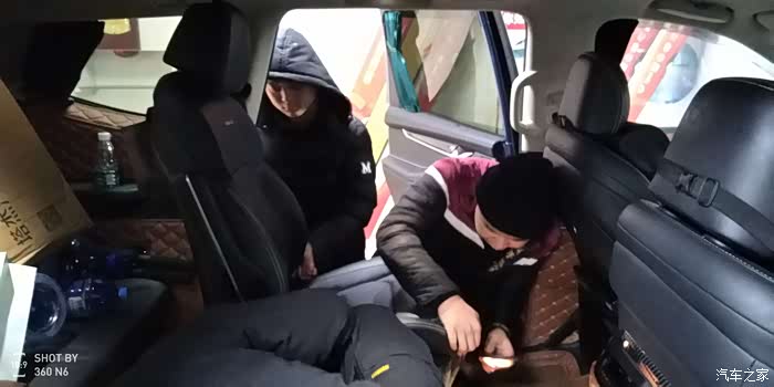

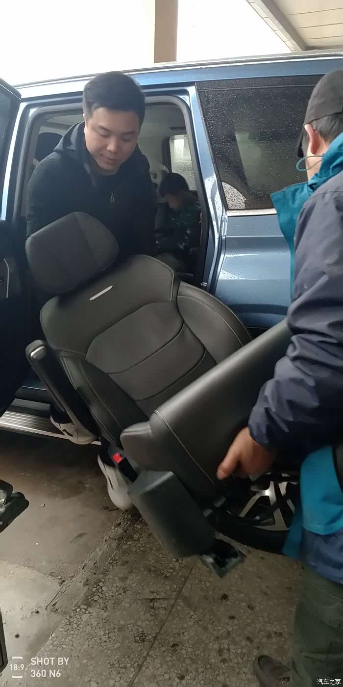

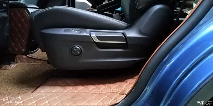

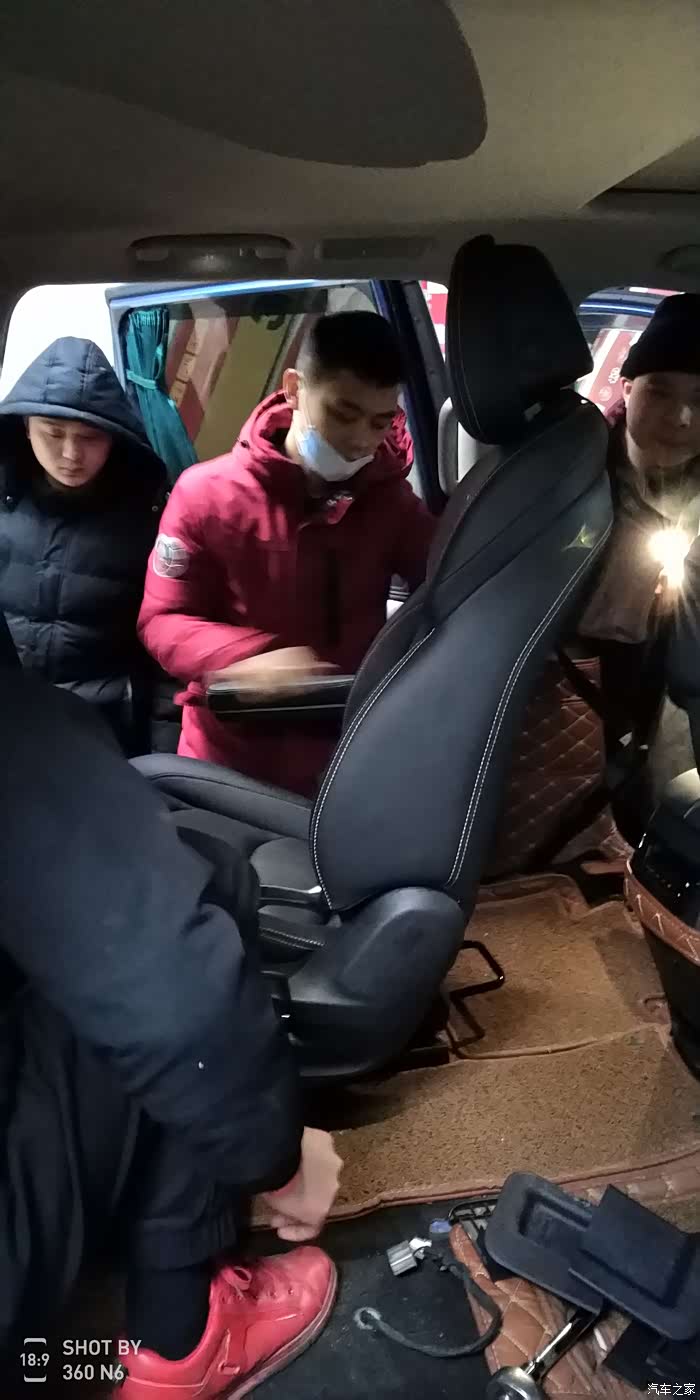

先到我平时改装房车的一个改装厂,将第二排座椅拆下

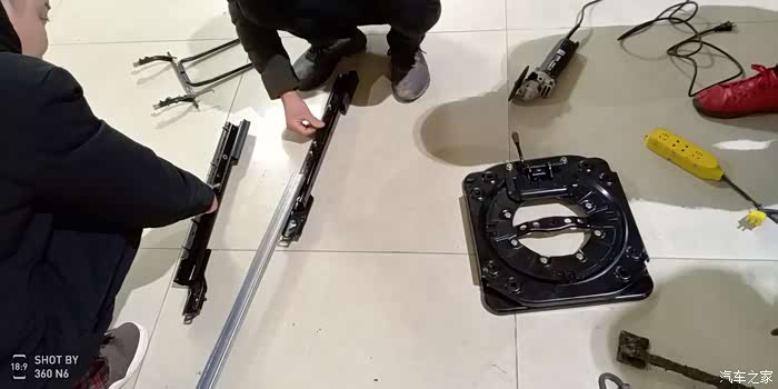

量尺寸

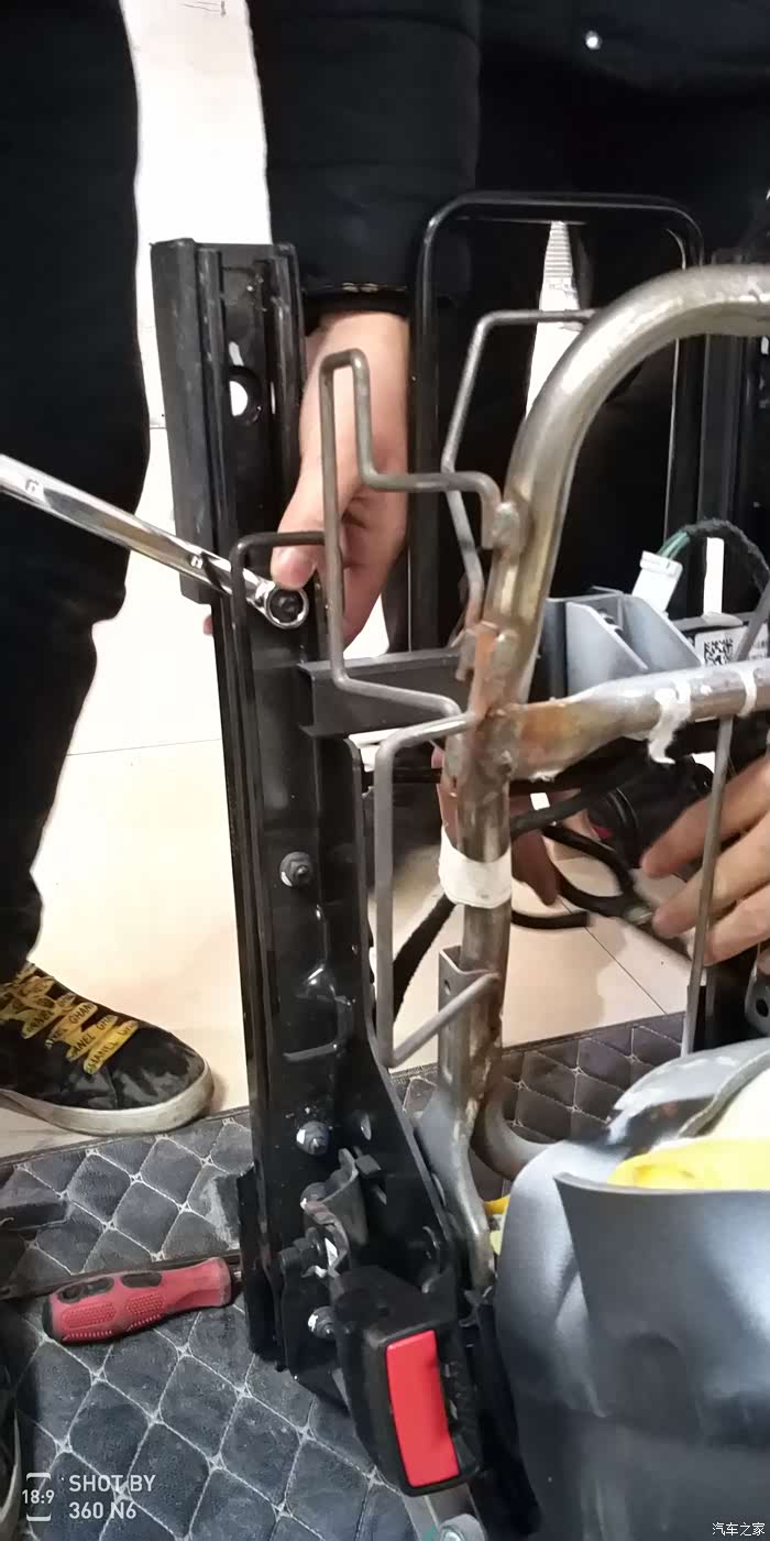

研究怎么拆导轨

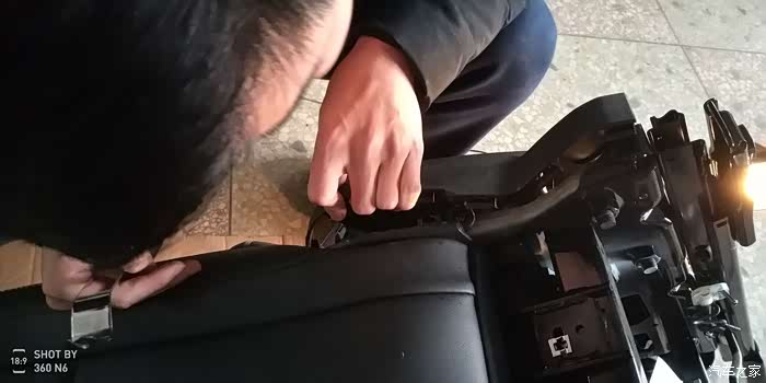

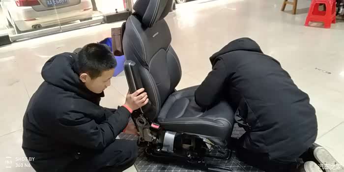

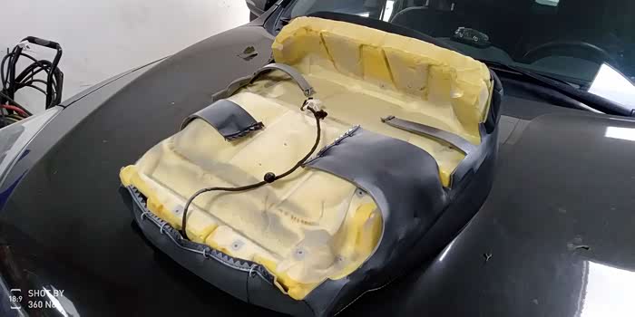

后来发现拆导轨的话需要将座椅的底座全部拆下来,固定导轨的螺母才可以拆掉。于是又跑到中南汽配城找专门翻新汽车座椅的店子,他们拆座椅比较专业,而且有专门的工具进行座椅复原。
拆掉座椅底部
拆下来的座椅底部海绵

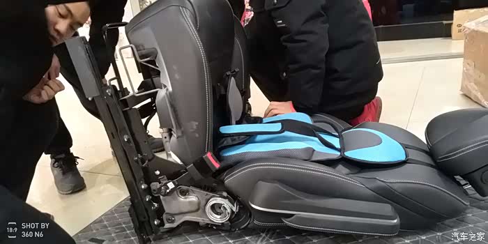

终于将导轨拆下来了
拆第二个座椅
拆导轨螺母

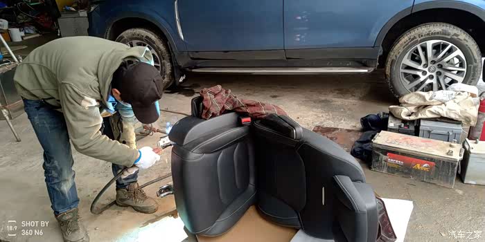

拆掉座椅底部后,还是看到座椅骨架钢管有些浮锈,顺便除锈喷点漆

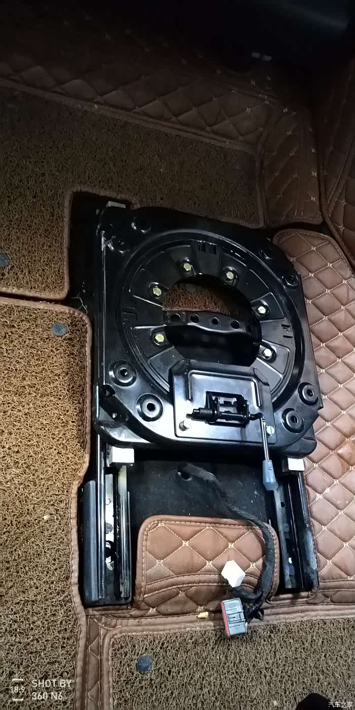

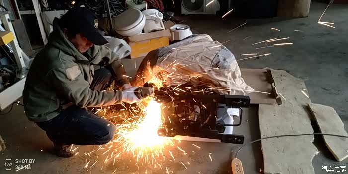

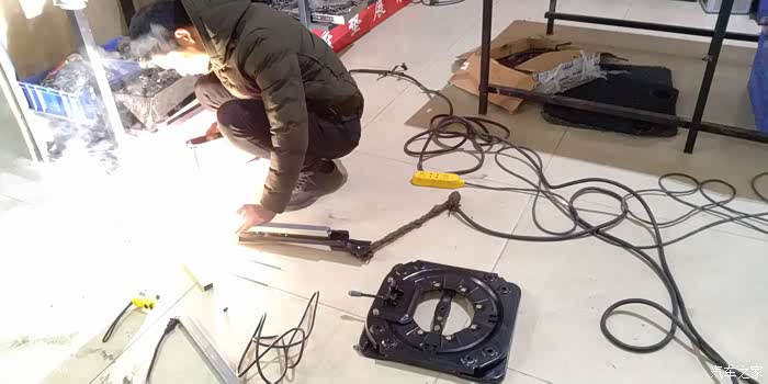

由于原车导轨需要前后移动,下压的把手需要留有2厘米左右的高度,所以需要将转盘垫高2厘米。便用2mm厚的方管进行焊接垫高。
进行裁切方管
焊接方管。
焊接后装到车上定位
焊接固定

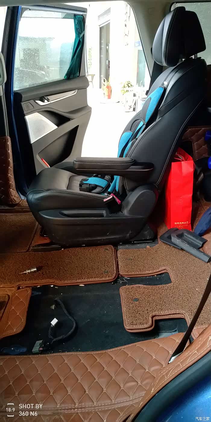

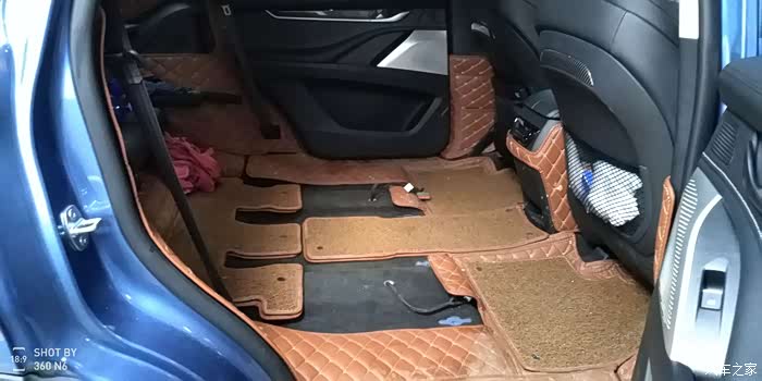

拆掉座椅的空间空荡荡的
将转盘焊接到座椅上面固定,这样效果比较好,如果不焊接固定的话,可以用一块钢板重新打孔,再固定,但是又会增加重量,而且还要增加高度,所以我选择直接焊接到座椅上,牢固又不影响安全。

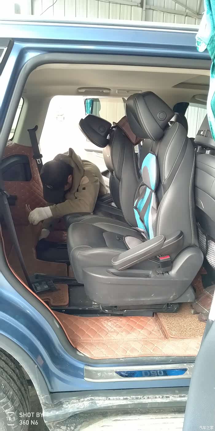

将焊接好转盘的座椅先放到车上定位

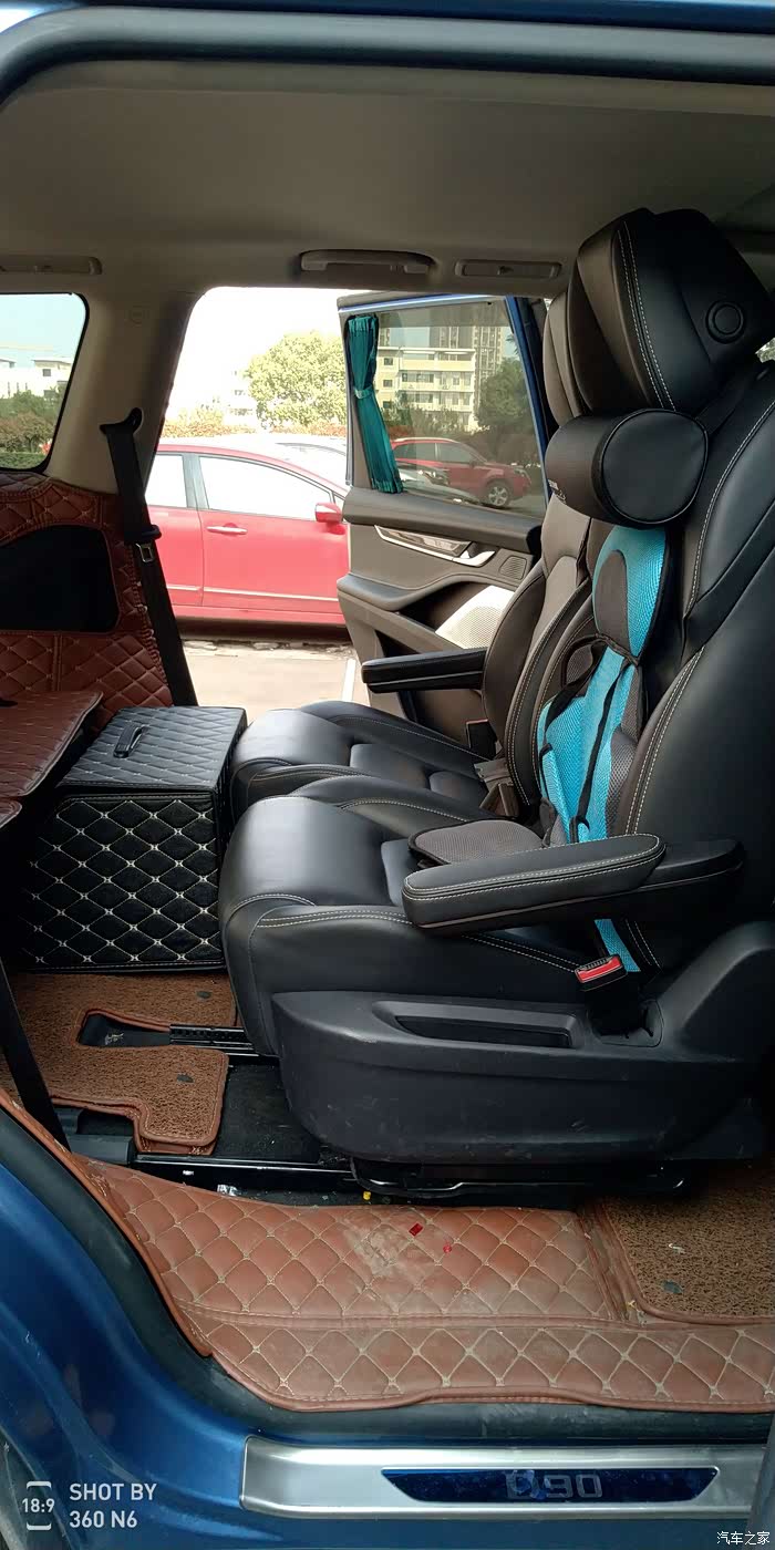

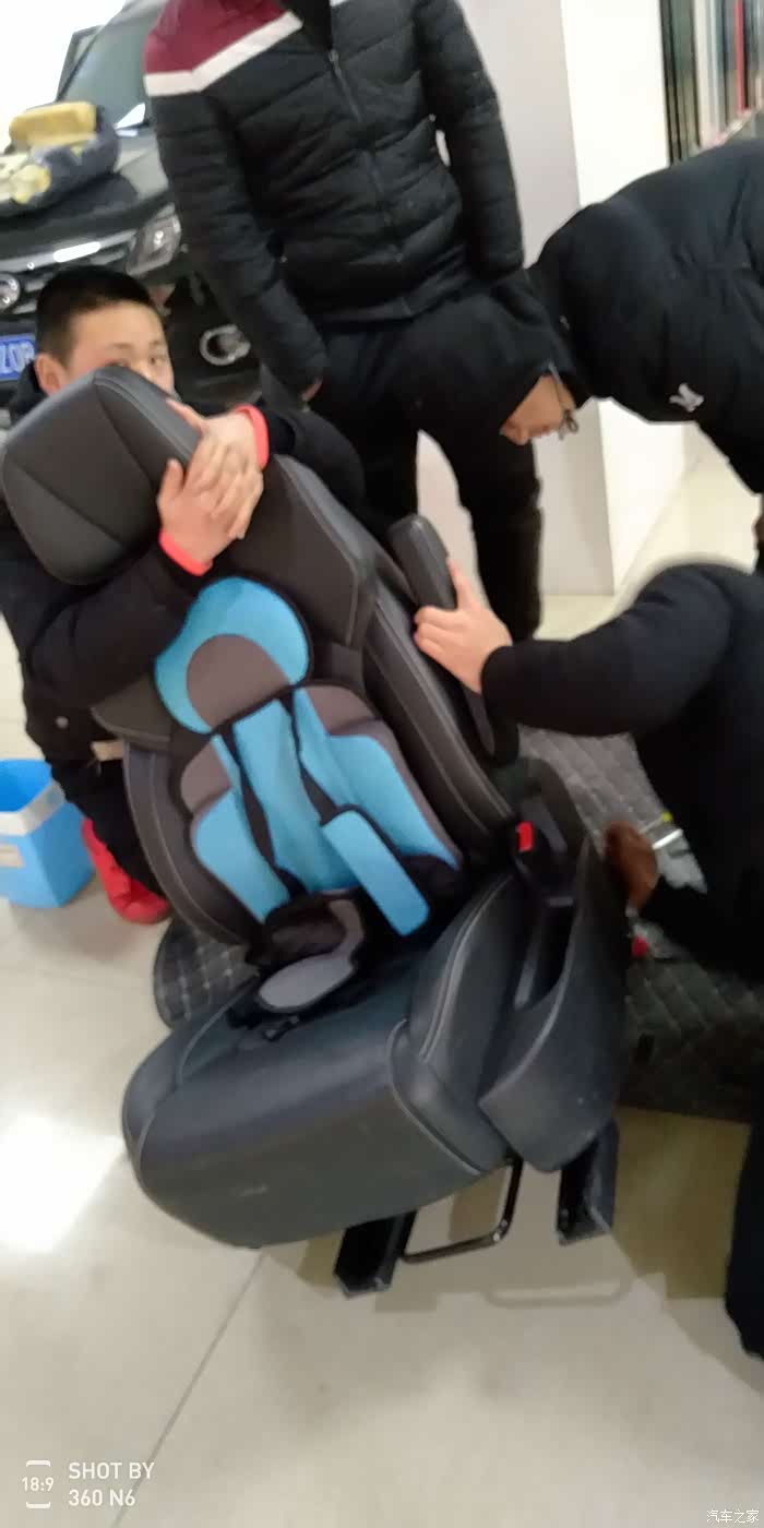

安装好了左侧的椅子,转盘轻松转过来,我小孩坐上去试了试,先体验一下
我自己也上去试一下高度,我1.7米的个子,坐直了,还有一拳高,因为转盘4.5厘米厚,为了不改原车导轨,垫高了2厘米,一共高了6.5厘米。
这里可以看出底座升高的高度

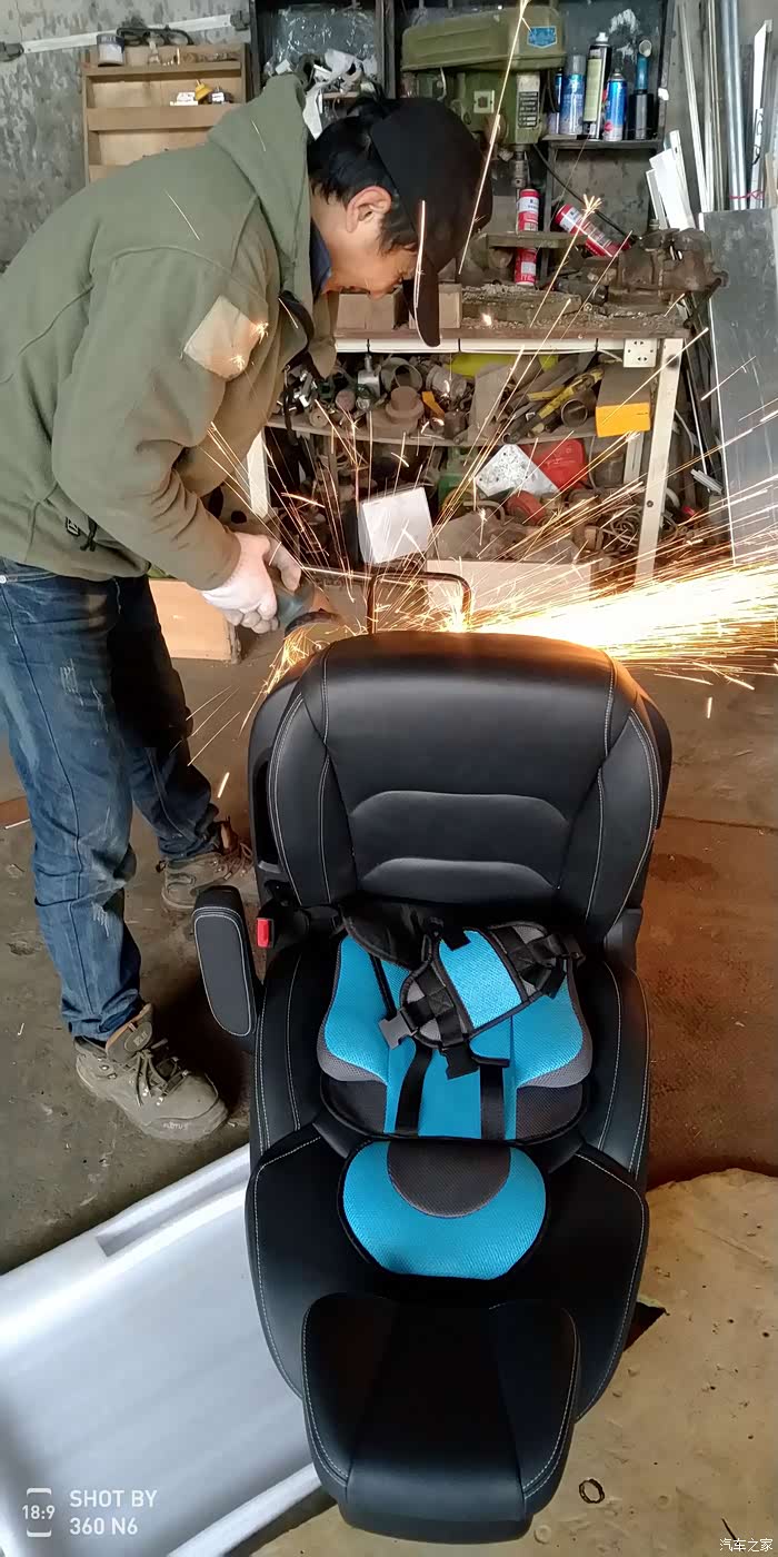

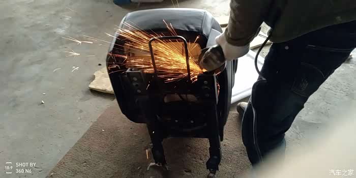

     改到这里,基本上算改完了。但是我发现了一个问题:每个座椅都可以360度旋转(当然,咱们最好只转180度就好,因为底座下面还有按摩和加热系统的连接线),但是,两个椅子不能同时都转180度。因为咱们的D90第二排座椅的导轨是斜的,而且座椅也没有在导轨的正上方,而是偏向车门一侧。所以旋转180度后,座椅向中间偏移了7、8厘米左右,导致另外一张座椅无法旋转过来。达不到我要的效果,只能睡一个人,无法睡两个人的。所以我还得想办法,于是到另外一个熟悉的房车改装厂,长沙著名的猫哥开的改装厂,重新切割下来,再把转盘偏向车门一点,这样在不影响原车导轨的情况下,尽可能的达到两个座椅都可以向后转180度。
猫哥亲自动手,把原来焊上的转盘切割下来
切割另外一张
切割中
重新定位,尽量向车门靠但是又不能影响座椅靠背放倒。

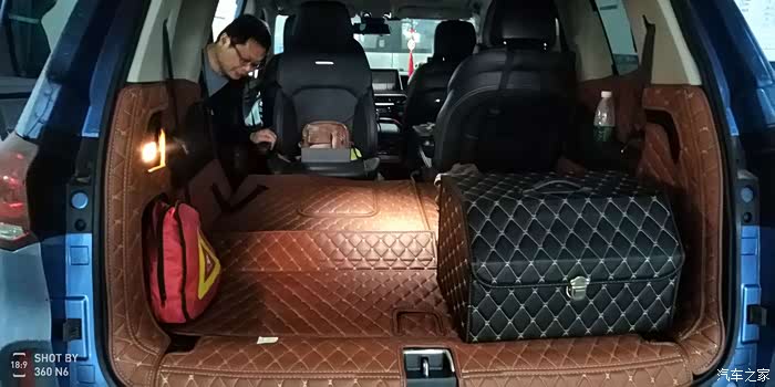

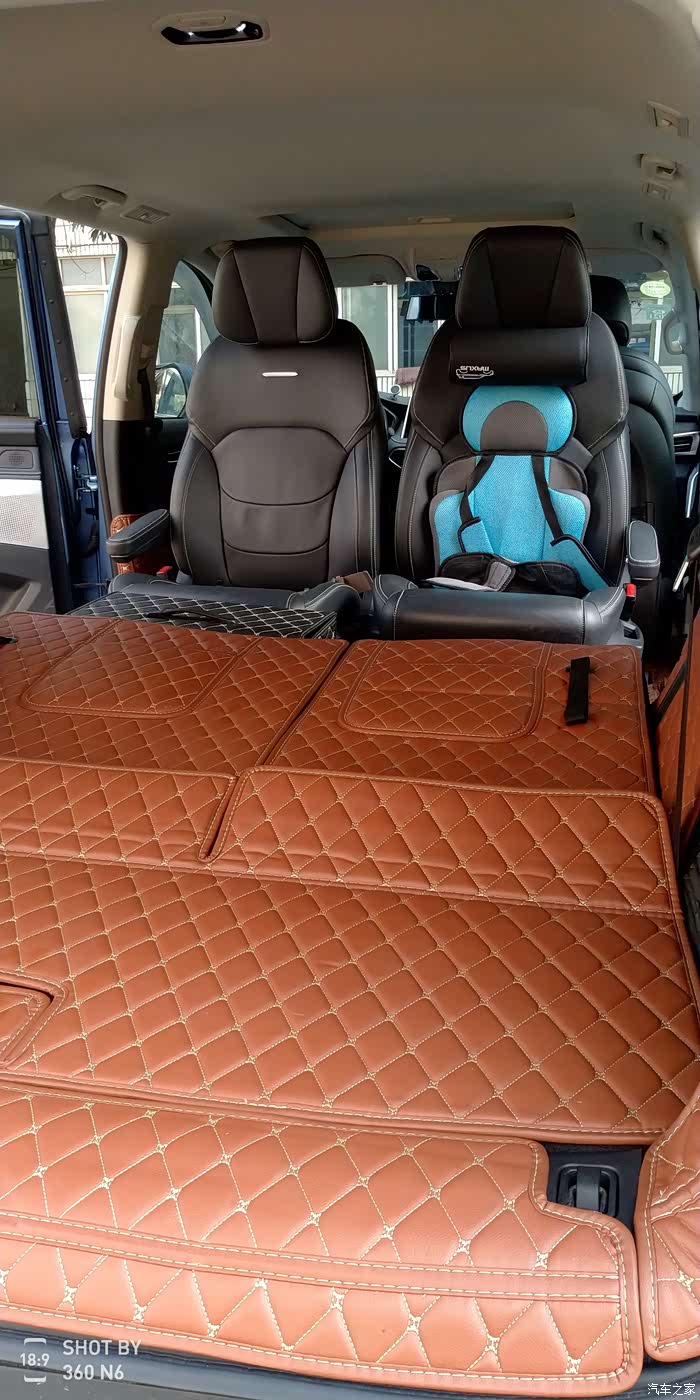

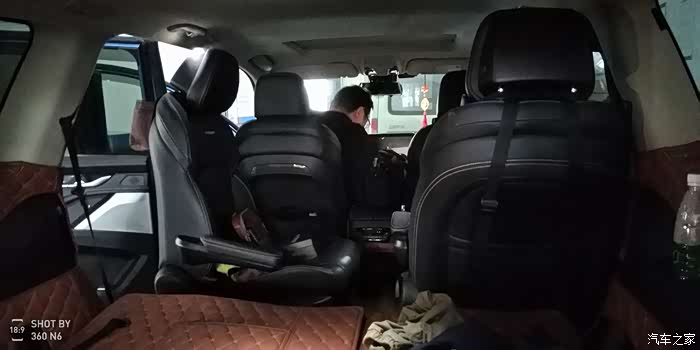

终于成功了,两张座椅可以同时向后转180度,然后在空缺的地方把我原来放在后备箱的整理箱填上,刚刚好,这样再铺上我的自动充气垫,一张1.2X2.0米的大床就成了哦

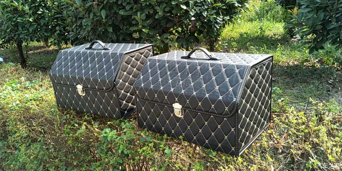

整理箱,尺寸刚刚好,也是马云家买的。
1.2米X2米的自动充气垫,铺上非常爽哦。。。
由于座椅向两侧移了几厘米,所以看起来第二排的中间过道比原来宽了大概8厘米左右,显得更加宽敞哦,更加方便第三排的乘客上下了,开长途时小朋友可以前后走动一下,而且第二排与第三排的乘客显得更加没有距离感了,更亲切。
