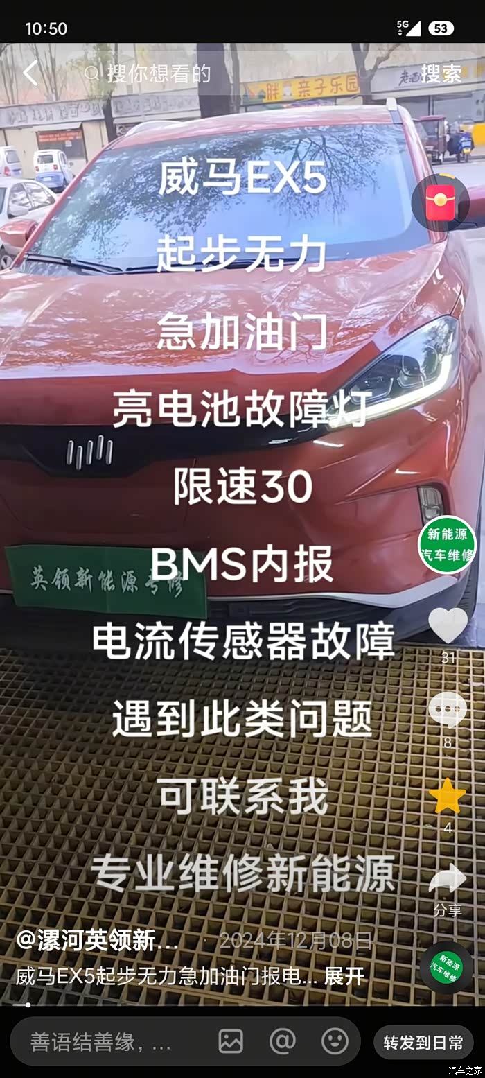

电流传感器故障?有没有兄弟修过这个问题的?这个要怎么修啊?找不到专门修这个的。

这个车辆的电流传感器在新能源上分为两种,第一种就是霍尔式的那种,是一个传感器的一个形式,还还有一种就是这个,电阻形式的,如果说是霍尔氏的话,一般报这个故障基本上都是咱们的这个电流传感器存在问题,如果说是电阻形式的,那就有可能是咱们车辆的高压盒,或者有些车型里面是直接在bms,那就要怀疑咱们的这个bms控制系统。

首先更换电流传感器,如果还不行的话就是动力部分有短路的地方造成电流过大使传电流传感器检测到电流过大而限流,找出损坏的配件更换就可以了。
