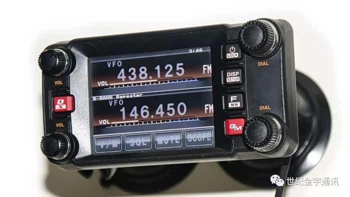

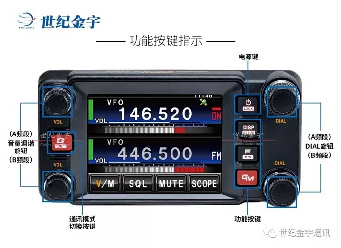

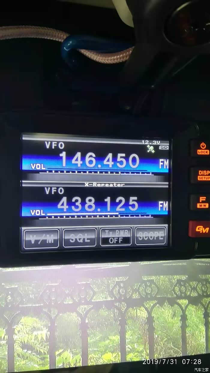

③先按住面板上的[DISP]键、[F]键以及[GM]键,再长按电源键将电台开机,此时进入跨频段中转模式,松开所有按键,AB 频率中间小字显示“X-BAND Repeater”,此时跨频段中转模式开启成功。
④退出跨频段中转模式:将电台关机,先按住面板上的[DISP]键、[F]键以及[GM]键,再长按电源键将电台开机,松开所有按键,退出跨频段中转模式。

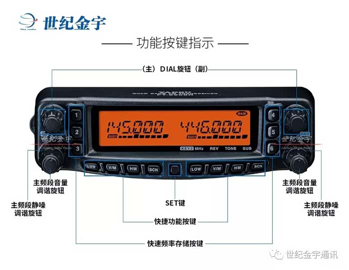

②设置完成频率参数后,点击 SET 键(面板中间无字的黑色按键)进入菜单,旋转 DIAL 旋钮至菜单 44 项[X-RPT](FT-8800R 此项菜单在 45 项),短按一下 DIAL 旋钮进入此项菜单,显示屏上显示“XSTART”,再次短按 DIAL 旋钮,开启跨频段中转模式。
③退出跨频段中转模式:点击一下 SET 键即可退出跨频段中转模式。
