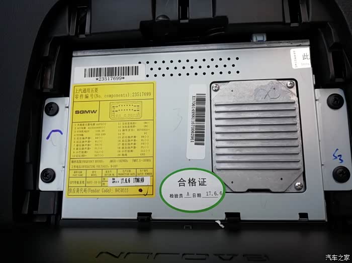

看到导航的主机和连线。拆掉主机上4个十字螺丝。
拆掉4个十字螺丝。
向着自己的方向拔出屏幕和主机,有两个卡扣卡着。

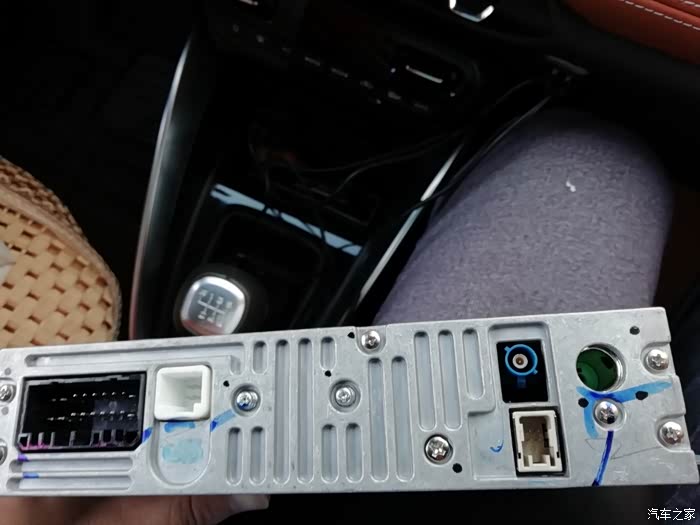

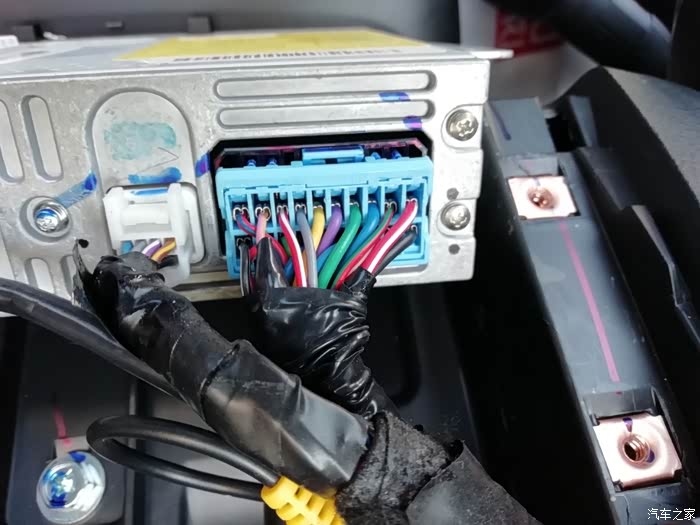

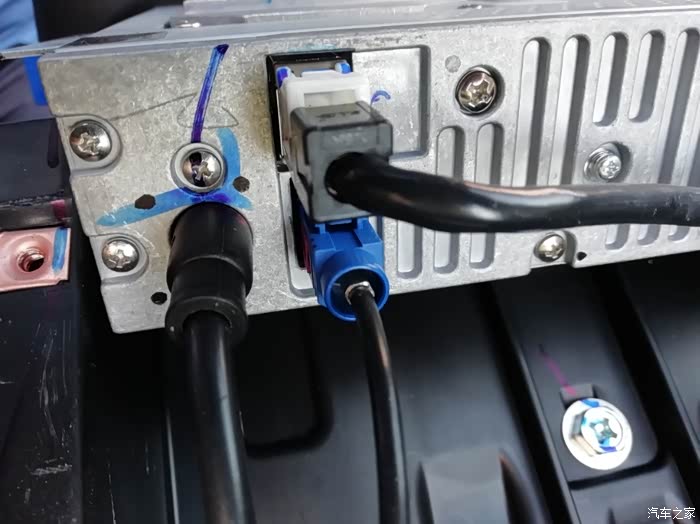

拍下接口和接线情况,防备万一。都是防差错接口,对错位也插不进去,可以放心插拔。
右侧接口和连线
左侧接口和连线。

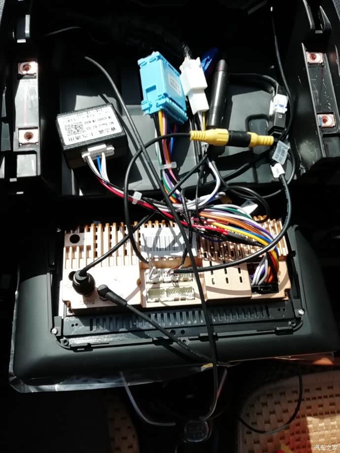

拔下接头和线束,插上安卓导航的连线,按照接口去插,基本不会错。
拔下线束和接头。
只有GPS天线与原车天线接口不同,因此另外带了一个天线。原车天线弃置不用。
连接安卓导航的接头线束。

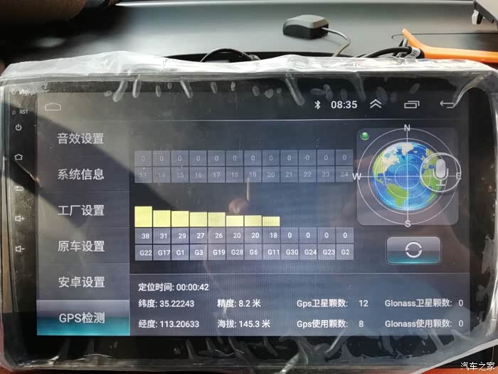

打开电源通电调试。

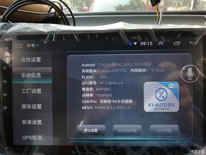

硬件和系统信息。

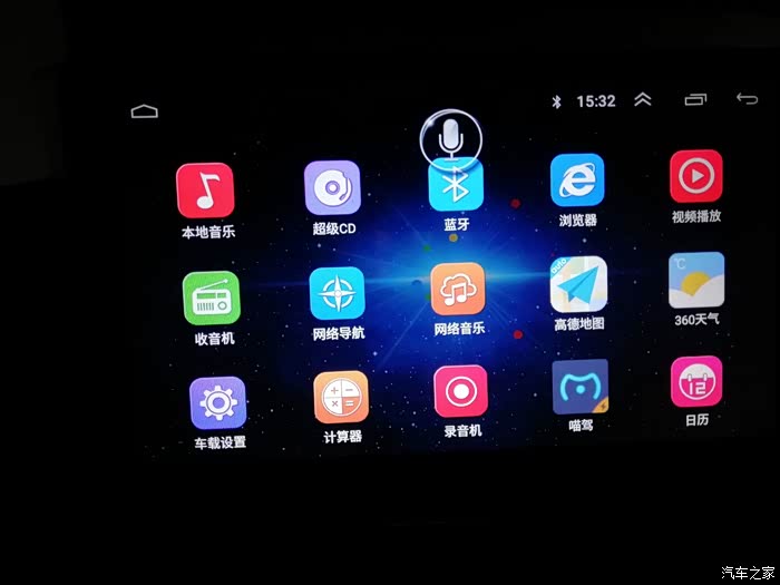

主界面。

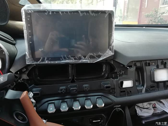

能够支持原车的多功能方向盘(在设置里面找“方向盘学习”,然后按照提示操作),支持加装的360度全景影像,分辨率和清晰度大大提高。倒车轨迹线也可以设置出来。

安装工作结束。抱歉后面的操作步骤没有再用手机拍照片。
目前使用了几天,没有发现质量问题和软件问题。
