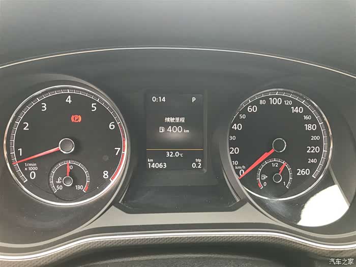

开十几公里郊区路,停车熄火时发现怠速运转在1100转,平时正常怠速在750转,多次出现这个情况。原地等待半分钟也不见怠速降下来,熄火后再启动,怠速又正常了。
故障表现:
怠速无故上升,并没有故障信息提示。
怠速维持在1000转以上,并不见下降。
正常怠速应该在这个区间内,我的车子平时怠速在750转。

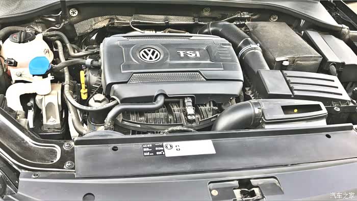

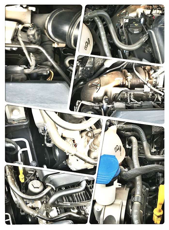

启动车辆后检查检查发动机舱,观察后并未发现异常情况,初步排除肉眼看得到的故障表现。
检查发动机舱内各元器件接触是否良好,只发现电瓶一桩子接头松动,用手将其拧紧。

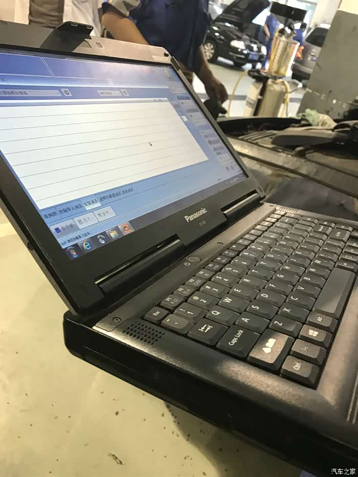

在检测我车子数据后,又找来一台380TSI同样带自动启停电瓶的帕萨特试驾车,检测后发现确实有一个数据差异挺大的,而这个数据就是由电瓶直接影响的。

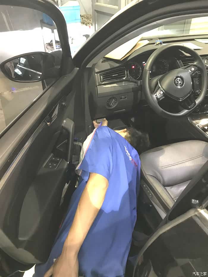

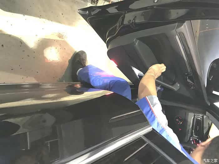

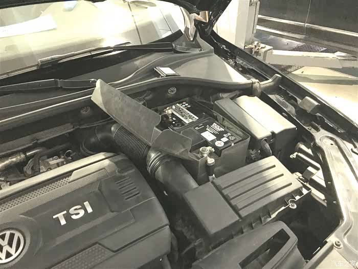

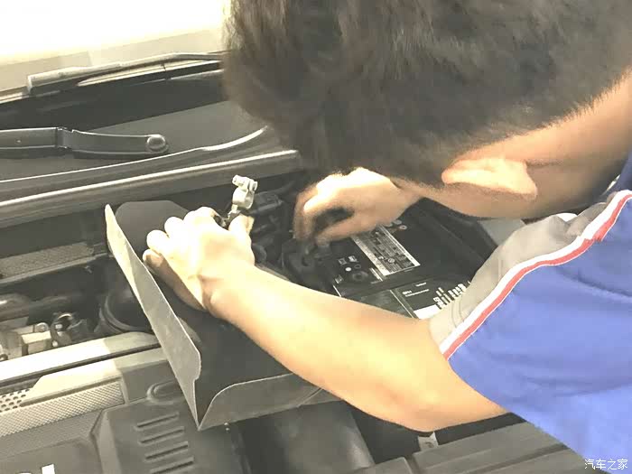

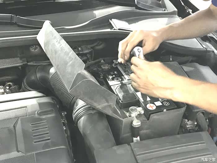

于是直接将车子开进维修车间,对电瓶接头重新搭接。
第五阶段:对症下药,开工维修

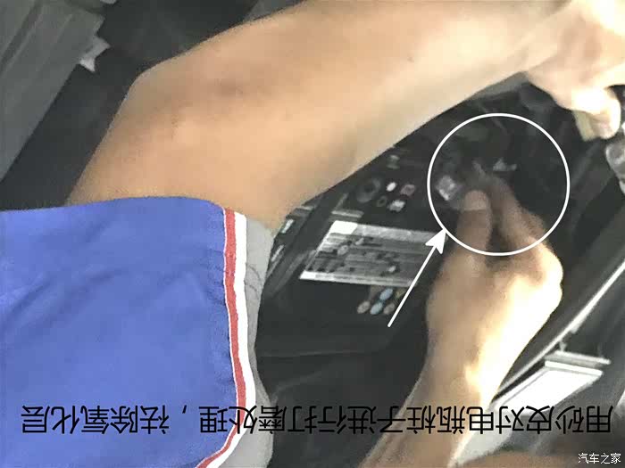

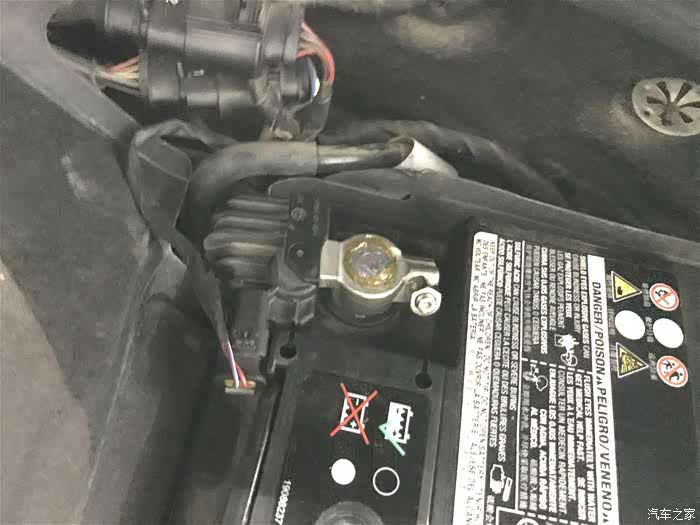

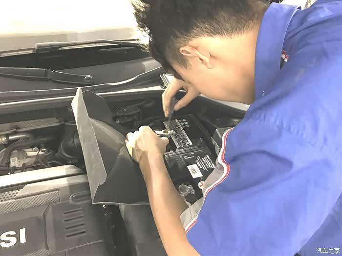

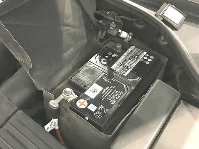

接头拆卸后,用砂皮对电瓶桩子进行打磨处理,祛除氧化层。
打磨完成后效果图,电瓶桩子亮亮的,最外层已经被祛除干净。

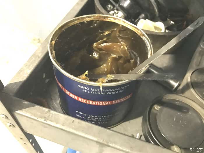

师傅在电瓶接头上涂上黄油,我顺便去看了下是什么样的黄油。
上网查了下,这款黄油还是进口货,锂基润滑脂,用于底盘润滑点,车轮轴承和球关节,可以起到减少摩擦和过早磨损,防止生锈和腐蚀的作用。
打磨电瓶桩子,给接头涂上黄油后,接上电瓶接头,经过这样处理就可以避免氧化,同时可以免受电解液的腐蚀。
一般电瓶没拆过的第一次都比较紧,不易拆卸,但给我发车的师傅可能忽视了这一点,所以在师傅用扳手紧固螺丝时,我一再提醒拧紧点。

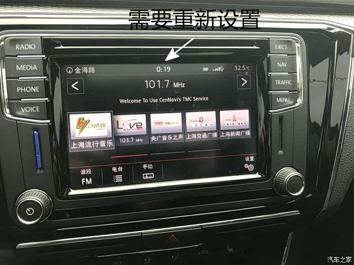

电瓶被拆卸过后,系统程序被进行了初始化操作,因此一键升降车窗的功能需要重新设定。
在关窗情况提升窗键保持3秒钟,然后一键升降窗功能恢复。每个窗户都需要来一遍,可以通过主驾驶位的按键逐个操作,也可以到每个窗户升窗键处进行独立操作。

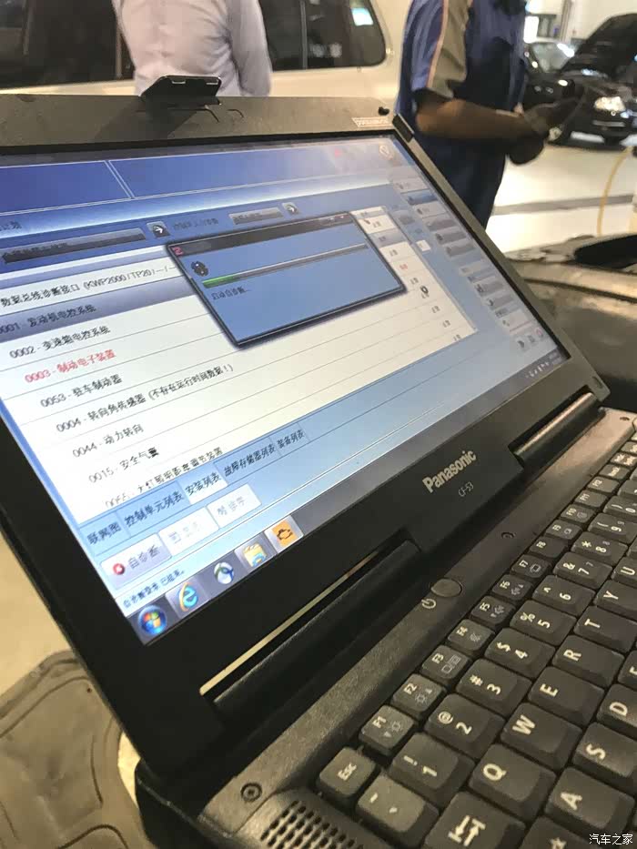

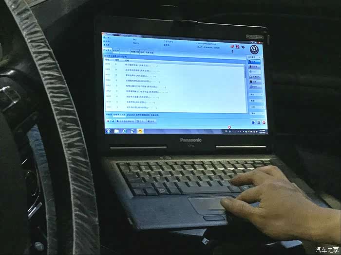

电瓶安装完成后,插上OBD汽车诊断仪,进行行车电脑数据检测。首保、二保时,维修技师在询问我是否人为拆卸电瓶后,排除了怠速问题是由电瓶接触不良造成的,因此未能找到怠速上升的根本原因。
电瓶拆卸后会报出一些故障警示,我们先把这些清除掉,再重新检测。
重新检测后,显示一切正常。这块心中的大石头终于落地,同时也验证了我往电瓶方向的猜测是正确的。
除了上文提到一键升降车窗需要重置外,时间也被重置了,需要在重新设定下。
