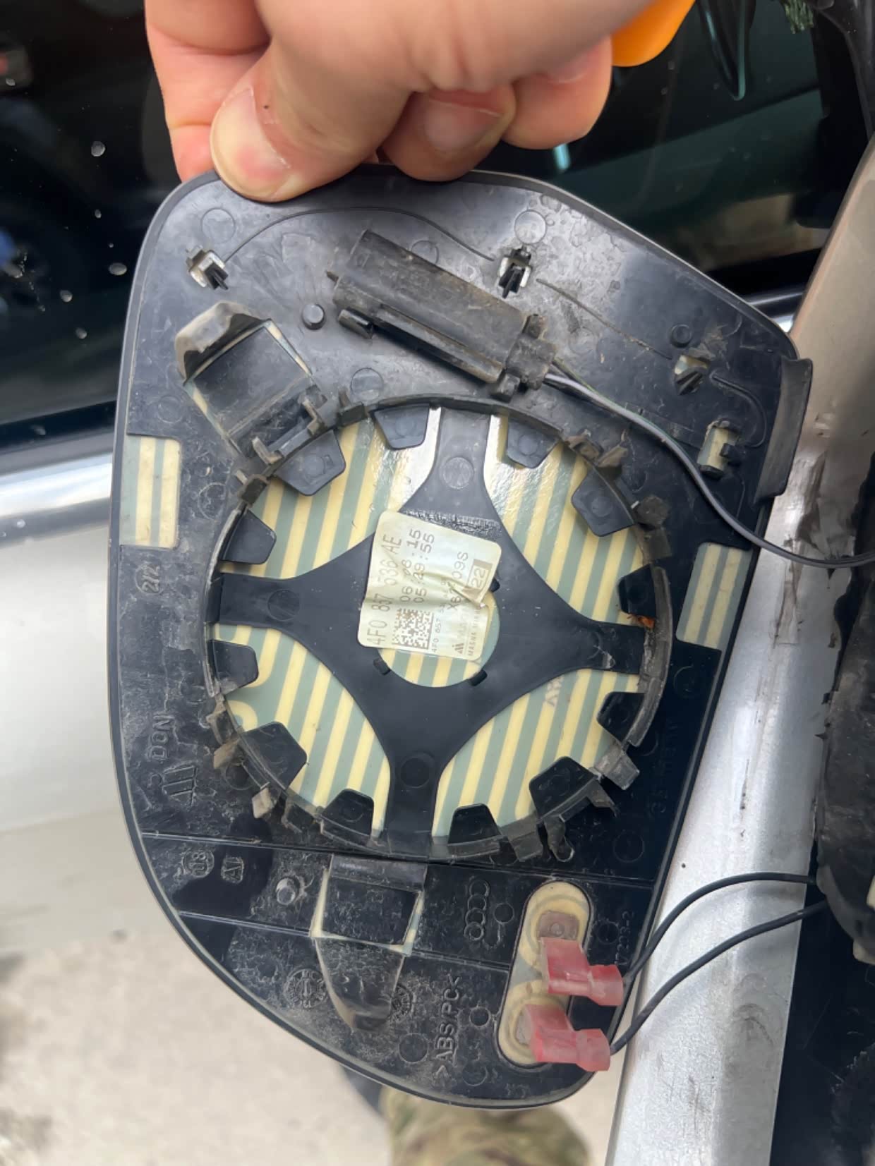

1、先拆后视镜看看原车带不带插头,我这款是纯进口版本的瓦罐
Q5既视感

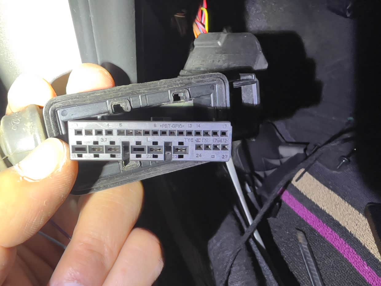

右侧带线那个插头(防眩目接电插头,买的时候看清楚形状哈),我这款车是原车预留的,所以就省去了拆门板走线的烦恼,左侧的加热插头也记得测试哈,下面会讲解原有

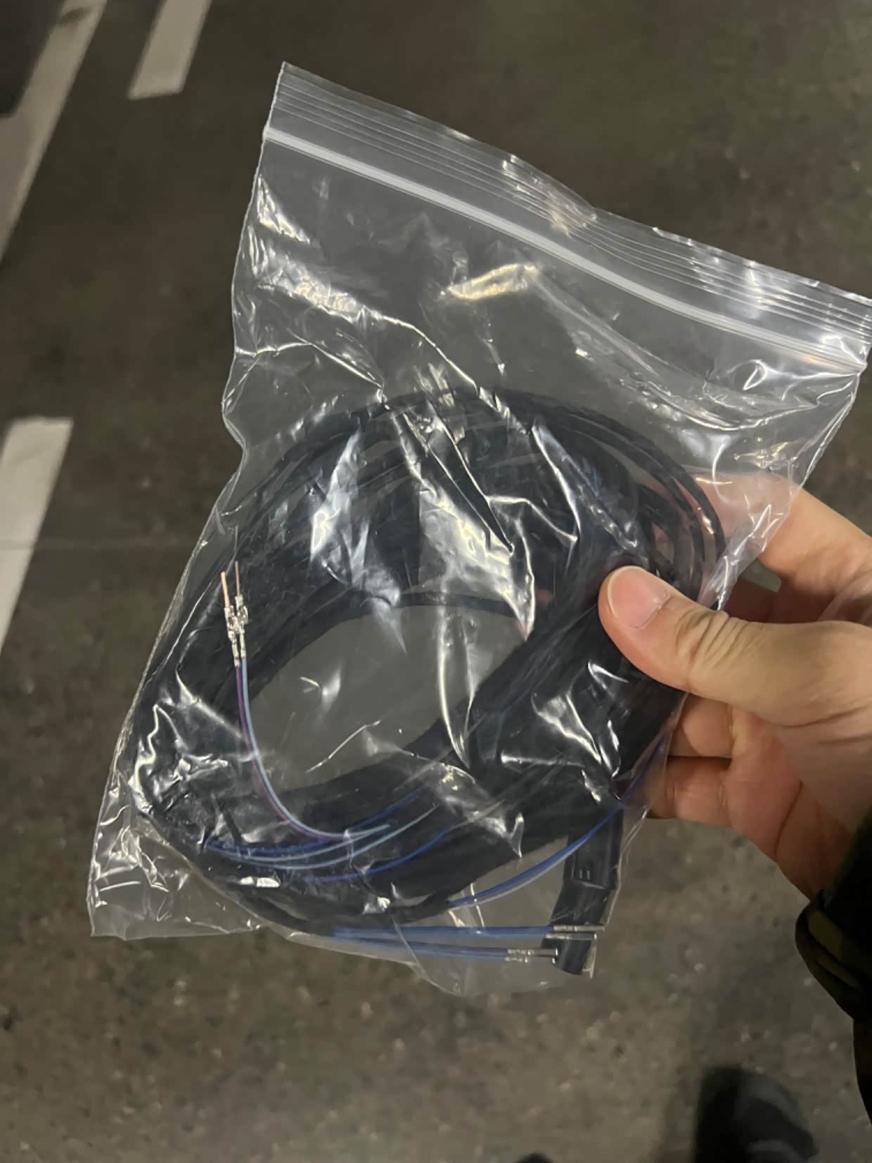

下面是海鲜市场买的线束,老板靠谱需要的可以留言发链接,端子都是做得好的,相当方便

下一步就是打开荷叶处的端子插头,不好拆!!!尽量找专业选手,自己拆很容易破坏,找到T25、T7、就可以根据买的线,老板发的图直接插上就可以了。(因为我这门板线是原厂留好的)

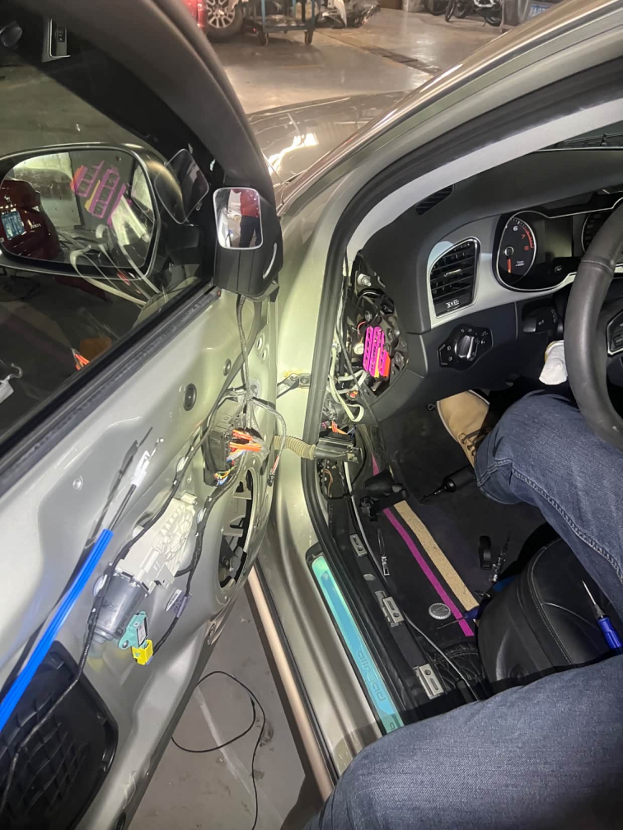

要拆不少东西,还是找专业选手拆装,这里是不确定门板有没有线,就拆了左侧门板,(最后发线原厂预留好了)
这是老板给的插孔图,按照这个查进去就好了

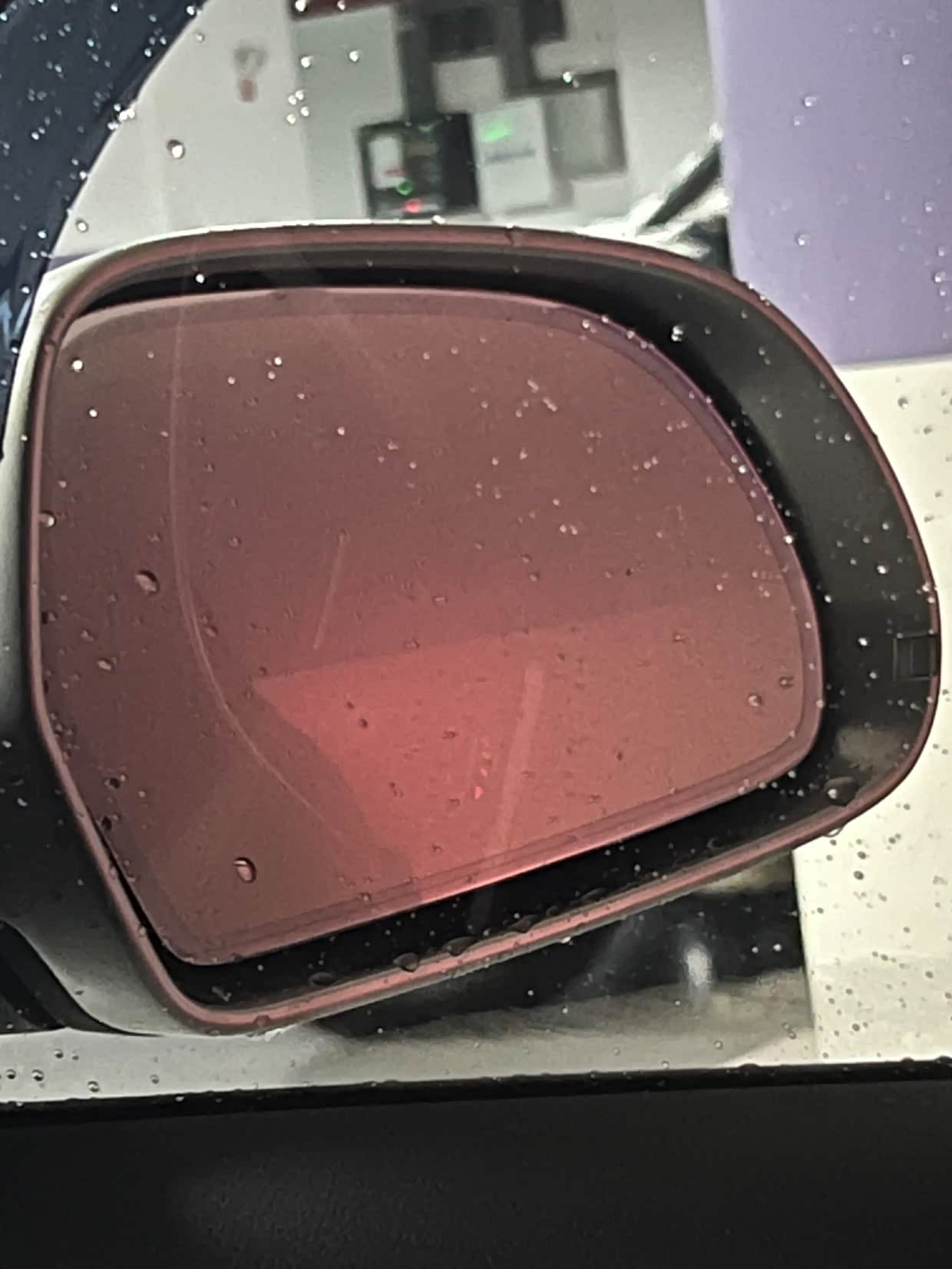

晚上路测,再也不担心网约车远光灯晃眼睛了。

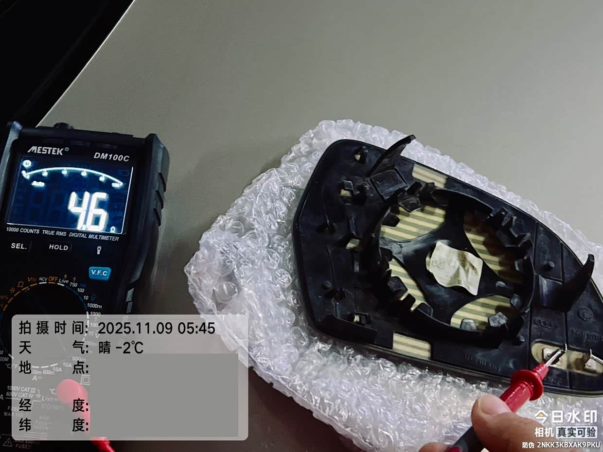

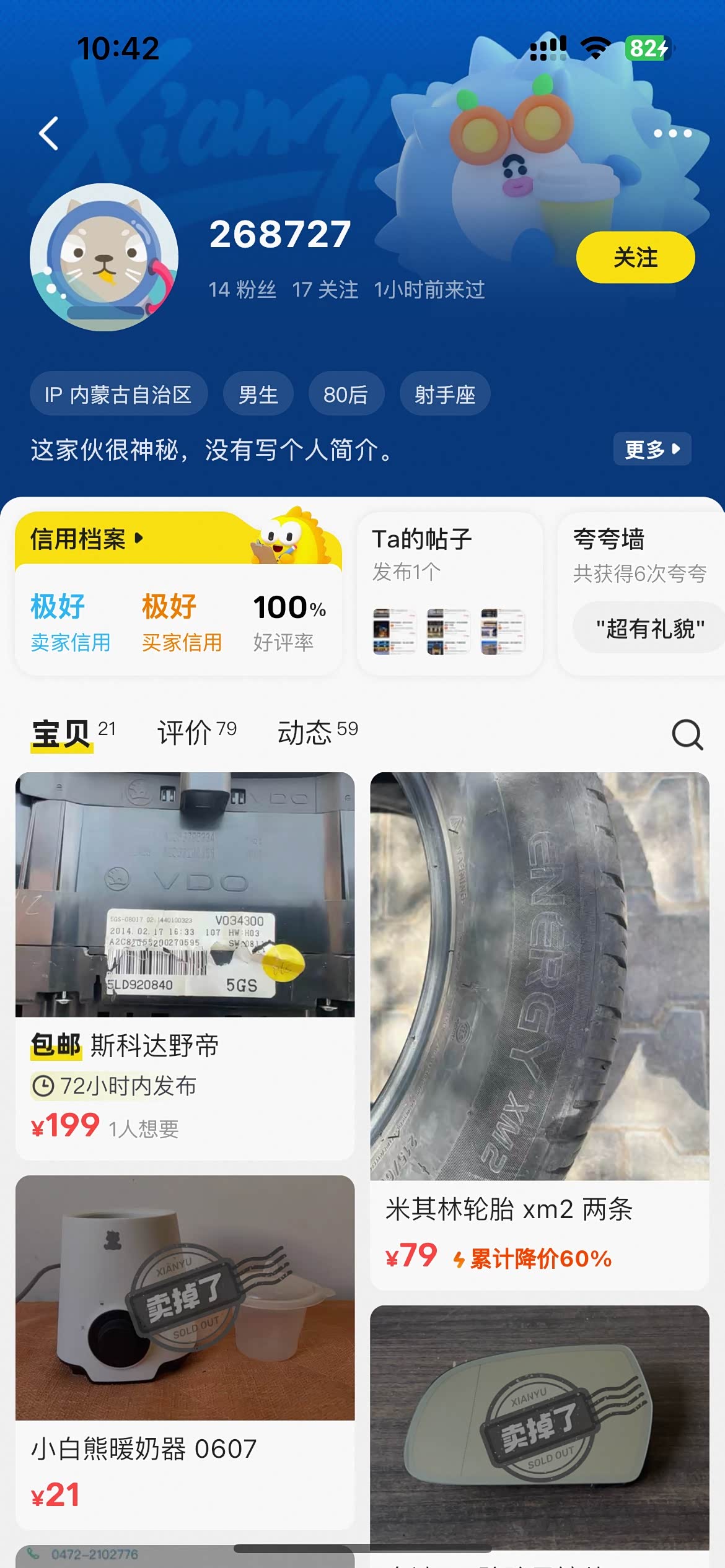

接下来是曝光一下吴某,(内蒙),买之前再三询问,都确定完好,就没留心眼就买了,直接装车收货了(也怪自己忘记了人性,直接收货了,居然没有测试),装上第二天就下大雪,开加热就没反应,回家翻出来原车的,测试电阻正常显示值4.6,测试接地闭环5Ω,再测买到的镜子,心凉了,只有欧姆没有闭环。(最简单肉眼可辨别的就是:在外零下呆一会,进地库后视镜是起雾的,打开加热,很快就消下去了)
原车镜子测试
原车镜子接地闭环测试
肉眼可见的加热失败
海鲜城纠纷时,他拿不出自己的视频,用我发的视频,就只说欧姆值就正常工作,最后海鲜市场以我提供的证据不明显,判定我输!
