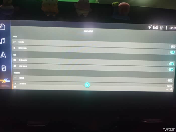

传统模式打开。然后最小化后点开关会出来下图这个界面
第一个是autoEQ是部分默认音效的,针对一些耳机扬声器的默认调音。不开!

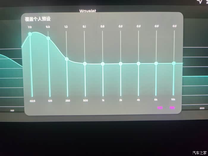

第二个EQ部分先点击打开,调节均衡器,点击进去后点蓝色部分开始调整音效。从左往右是低音,中音高音。因为低音太少,所以重点把左边的低音推上去 。然后打开。

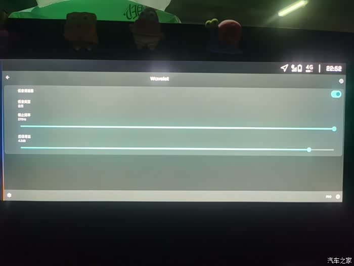

4,低音调谐器,也是调整低音使用的,增强低音压缩,下图调整或者比图片更少点,第一行改为瞬态压缩或者持续压缩。

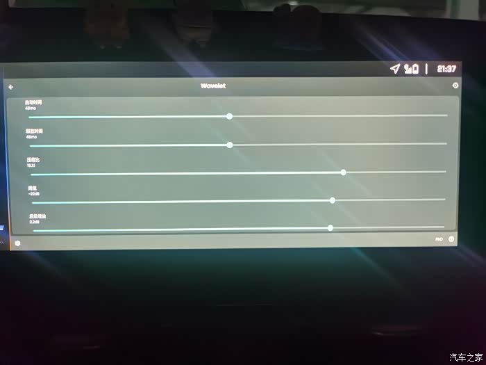

5,增益限制器,信号放大用的。如下调整
