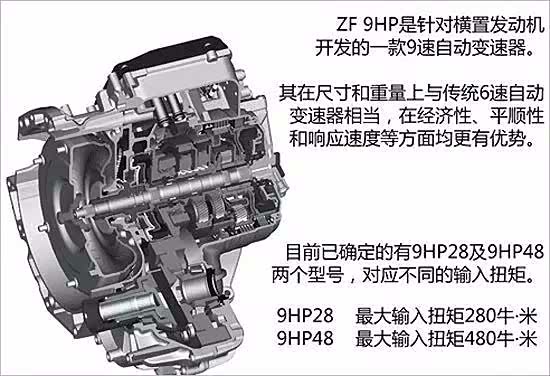

对此有专家曾指出,目前国内反映9速自动变速箱出现漏油问题的车辆,基本为搭载横置ZF 9速自动变速箱的2.0T、2.4L车型。据悉,在目前乘用车市场中,发动机横置前驱车型占到了75%的份额,这让以生产匹配纵置发动机变速箱的采埃孚(ZF)看到了市场前景,ZF 9速自动变速箱就是这样一款产品。资料显示,ZF 9速自动变速箱在体积以及重量方面,可以说和横置6速自动变速箱并无较大差异。如此一来,现有横置发动机车型在前后配重、悬架以及发动机舱布局不用做较大改变的情况下,便可以升级到9速自动变速箱。对车企而言,采用采埃孚(ZF)9速自动变速箱,是降低设计、研发及实验成本的最佳选择。

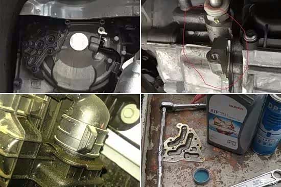

车质网投诉数据显示,目前车主也对ZF 9速自动变速箱漏油问题痛恨不已,从目前车主给出的漏油点来看,漏油部位主要集中在滑阀箱及相关部件结合部(如上图所示)。那究竟是密封件质量不过关,还是装配工艺不规范,又或者是变速箱内部压力过高所致,这些已不再重要。9速自动变速箱因其结构复杂,本身就对零部件以及制造装配精度要求更高,如果采埃孚(ZF)的质检环节出现问题,对风险控制没有保障的话,作为零部件供应商,势必会令车主与车企处于两难境地。希望采埃孚(ZF)对此能有更清醒的认识。
