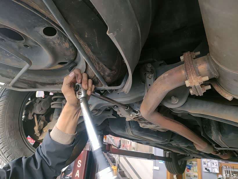

距离上次更换机油已有1年多了,里程数也将近1万公里,决定到定点的修理店更换机油,一直用的是388元的壳牌锐净020机油(包含机油滤、赠送空气滤和空调滤,全车10项检查及工时费),顺便更换齿轮油,前后分动箱共1瓶1L的就够了,建议用原厂的齿轮油。油及工时费120元,两项合计500元左右。1.5小时完成。

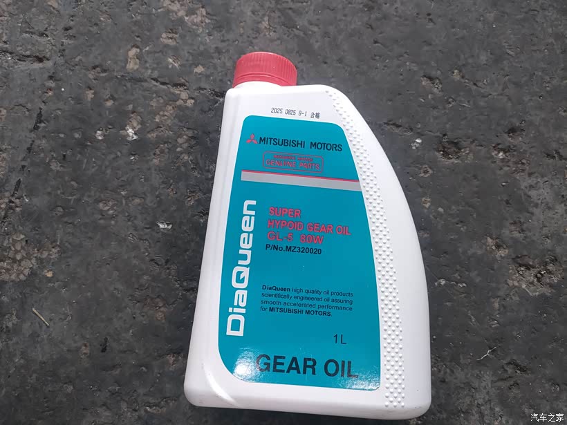

原厂GL5—80W的齿轮油。

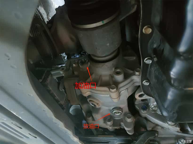

前分动箱

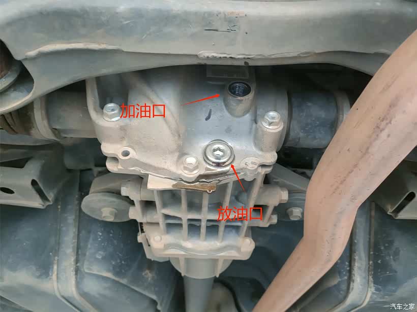

后分动箱
后分动箱放油完毕,拧紧。
前分动箱注油,用200ml的注射器注入,前面大约加了400ml.(放出多少,就加入多少即可)
