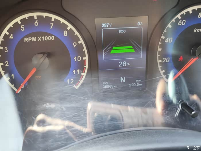

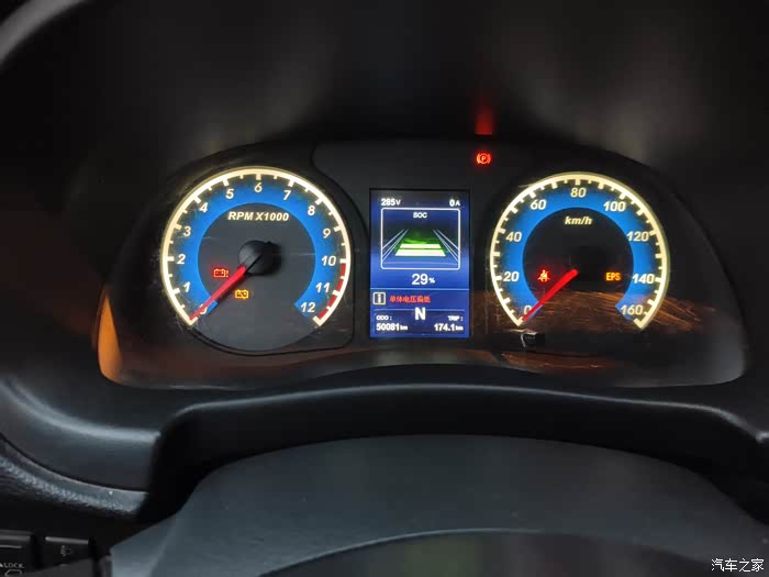

本来还以为29%能坚持到充电桩,结果还是不行,不知道什么问题,有车友解答一下不,救援就花了差不多200

动力电池有问题了,可能是个别电芯出现了容量衰减或是放电倍率跟不上,找地方测一下吧!

根据你的问题、这个情况应该电池包内部存在压差导致的、需要检查一下是不是有问题、如果有问题需要更换模组的
2025-05-18 19:16:47
大概率是锂电池的特性导致的,使用到一定年限的时候,系统上显示的百分之电量不一定特别精准,就好比锂电池的手机一样,用到一定年份,剩下的10%或者20%的时候,其实基本上已经没电了。这个时候不及时充电,基本上就面临着马上要关机了。

电池有问题了吧,压差有问题,其实现在电池一点电放不出来,就是检测有电

单体电压偏低,已经是差不多过放保护了,用得太尽了

跑到30%趴窝已经不错了,也有150公里左右实际续航了。以后30%就当没电开就行。磷酸铁锂放电不行,肯定其中有一两块电池不行了。
