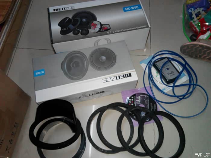

全程一个人动手改装,前门套装+后门同轴。。 自己改装确实累啊!需要割门板(有了割门板的神器 那都不是事啊)
 两手都是伤 全部下来 花了1050元左右包括所有配件工具!!  看图  有视频

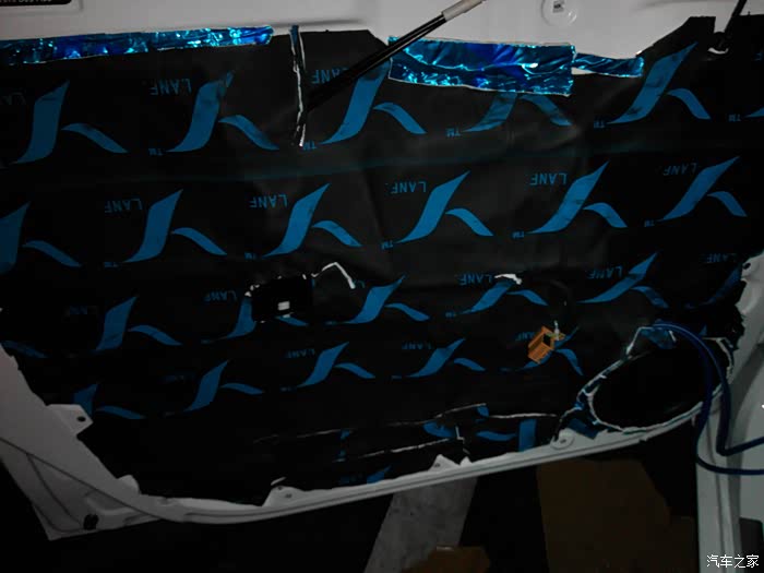

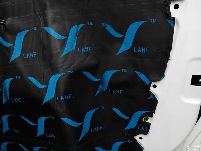

止震板5张,47*80CM 做完四门还剩一点 装备做尾门隔音

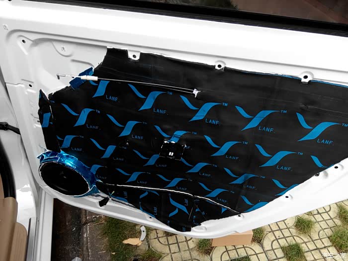

三合一止震隔音 6张47*80CM  四个门用了四张。 还有两张做尾门
剪成条形的,,既好贴 又省材料,,止震效果是一样的!!
这样比较好贴,,整张的 不好贴, 又费材料~~

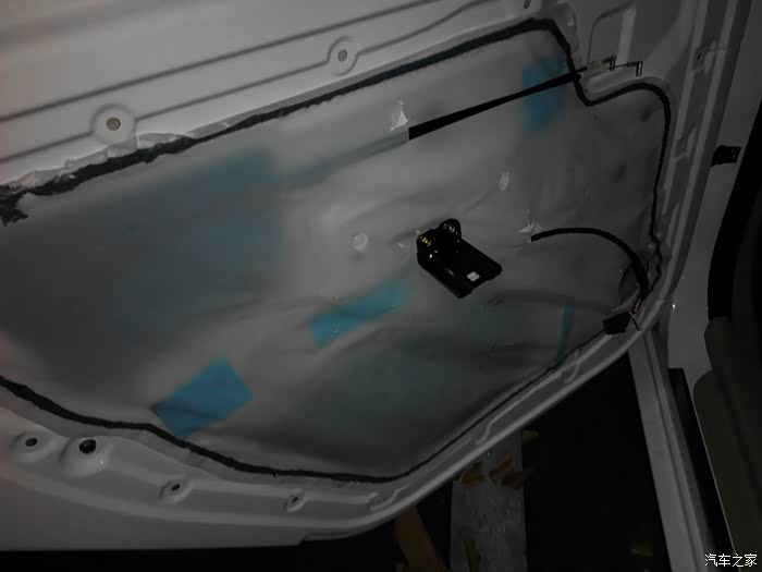

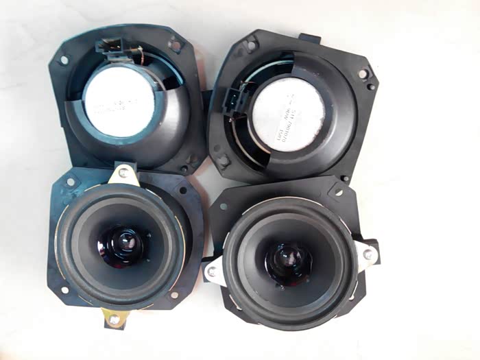

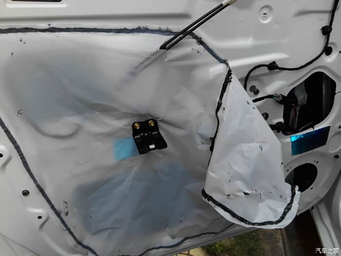

拆开的样子, 防水膜留着比较好 ,方便查修升降机,
贴好后 用滚筒 压紧
 盖上防水膜
用滚筒压紧蛇胶

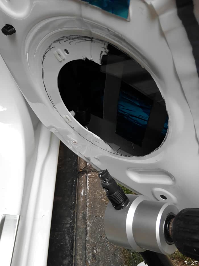

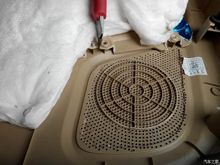

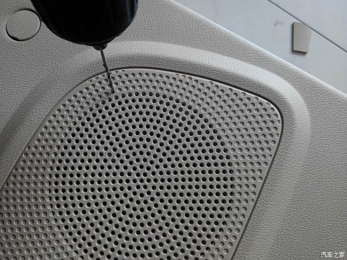

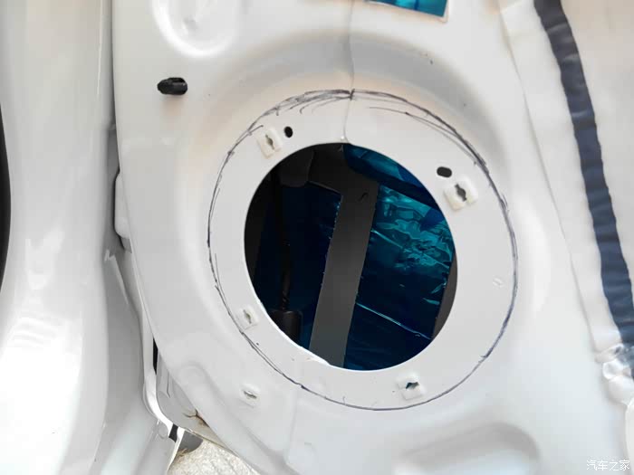

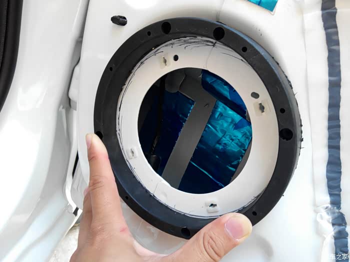

用喇叭垫圈量好要切割的位置

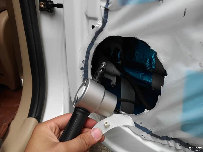

用记号笔画上圈 ,, 然后上切割神器

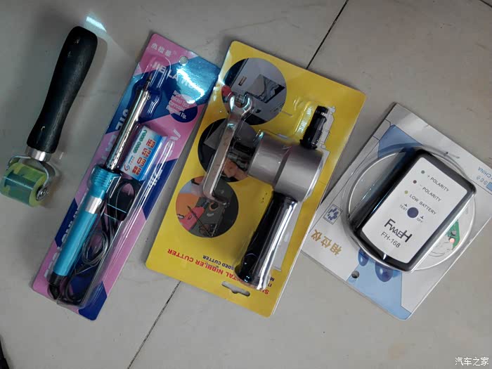

这个铁板切割器 很好用的,, 一般的薄板轻松搞定,
 切割器 要自备手钻啊~~

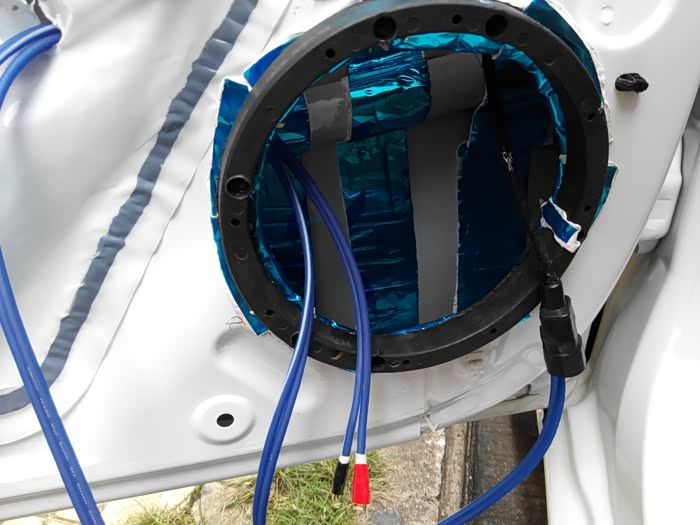

切割的贴上止震板可以防锈, 用1.5MM的钻头打孔装上喇叭垫圈~~

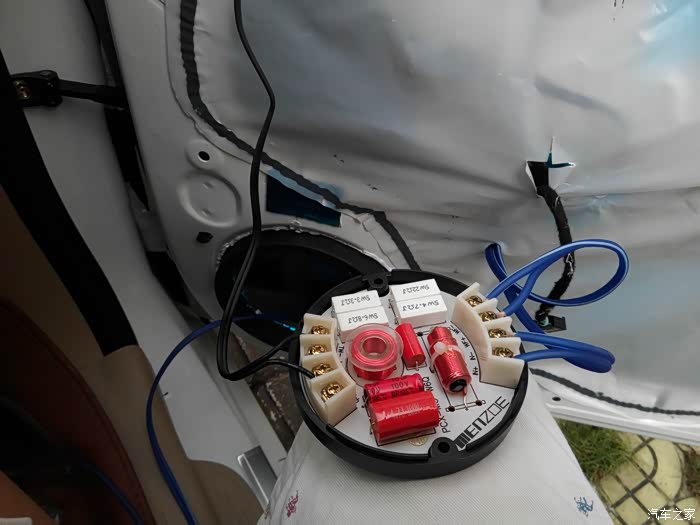

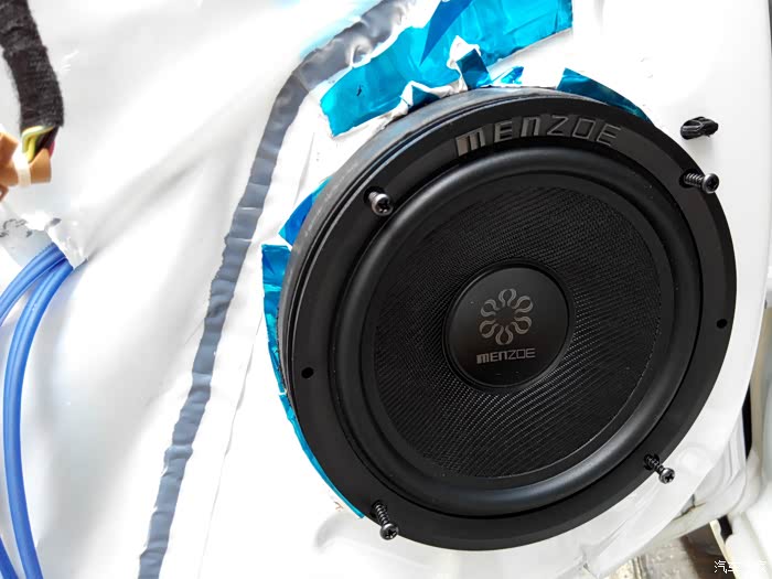

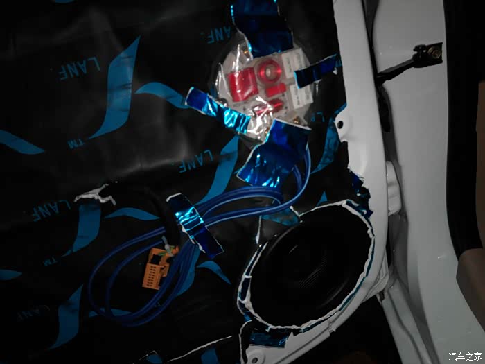

然后开始接喇叭线 分频器,, 后面同轴的 直接 接卡子 卡到喇叭上就行了,,

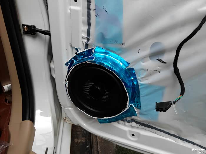

防水罩和喇叭固定到垫圈上
贴上止震板 密封固定喇叭

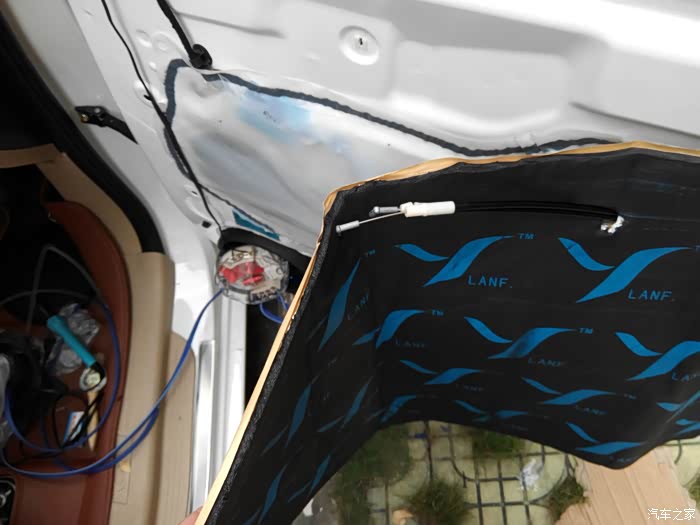

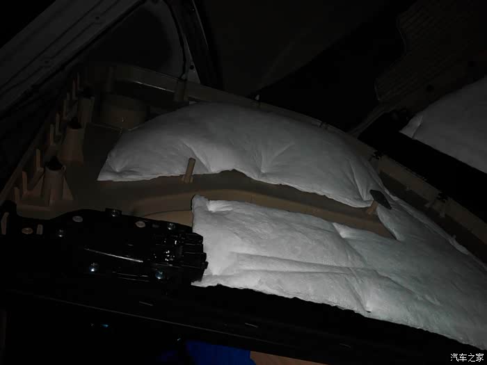

贴上三合一止震隔音板  滚筒压紧
把线申出来
细节处理
自己改装比较放心  细节做的到位
第一个门贴的是整块的 不好贴手到处被划伤,之后又经验了,其它三个门都是贴的条形的,, 又好贴  又节省材料,,又起到了止震效果!!

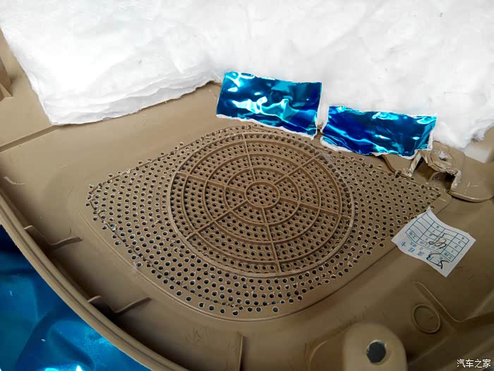

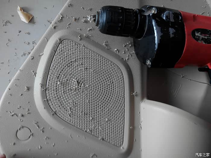

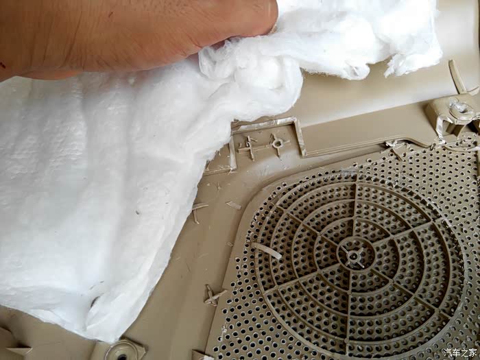

喇叭变大了,, 门板孔必须要开啊, 不然声音闷在门板里不好听的~
用2MM的钻头

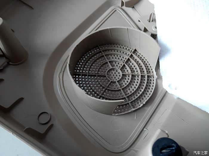

这个要割掉
这个也割了  有点顶门板
门板处理完毕

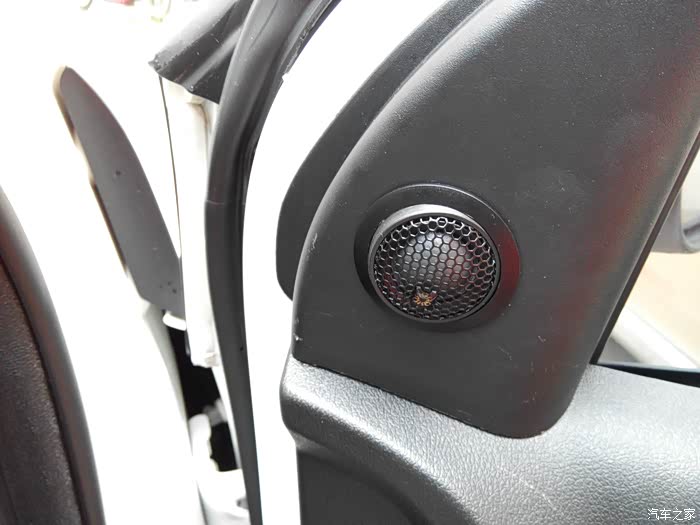

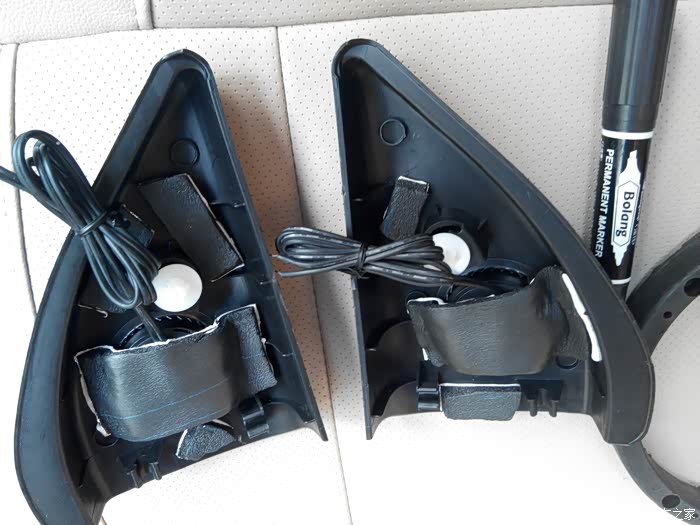

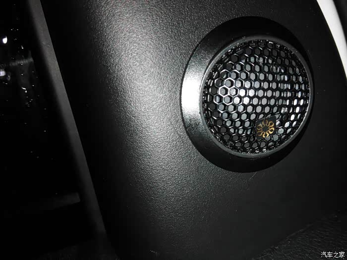

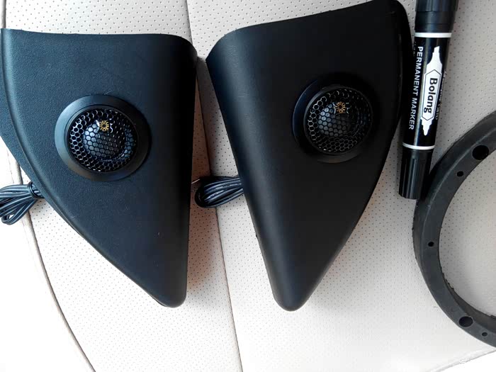

高音头, 装在小三角那里,,
前门的套装喇叭,, 分频器也顶门板,把盖板拿掉了 还是有一点顶 直接硬扣上了门板!
 开完孔的样子

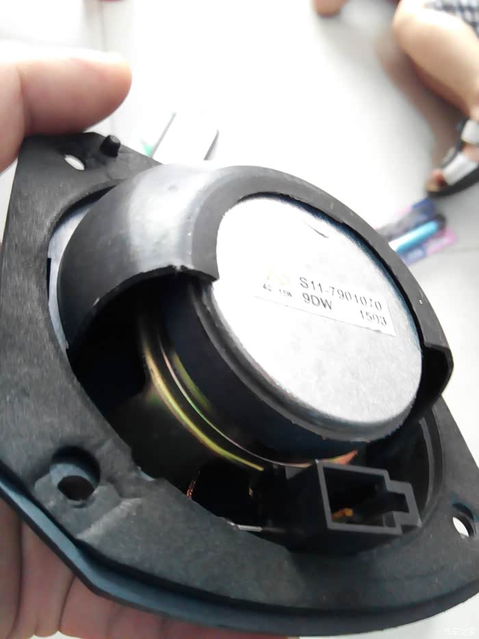

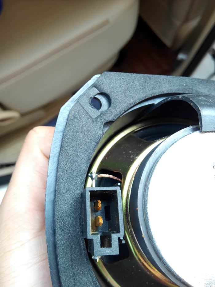

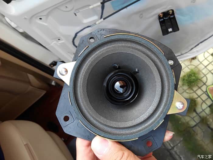

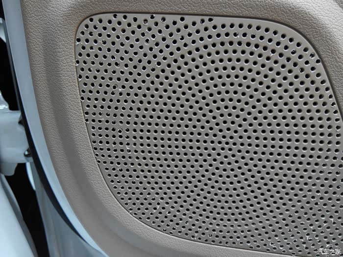

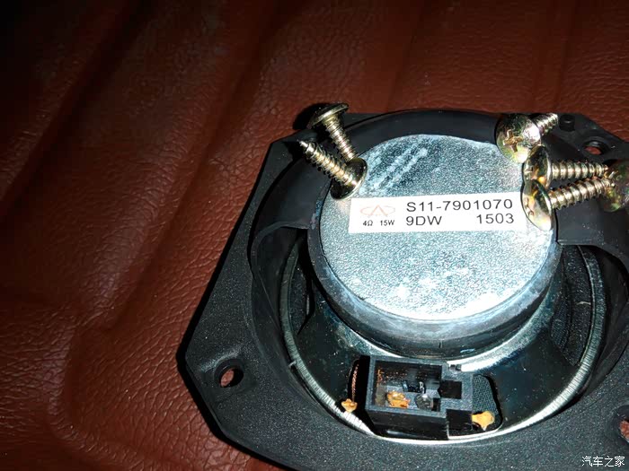

原车喇叭  插头都生锈了

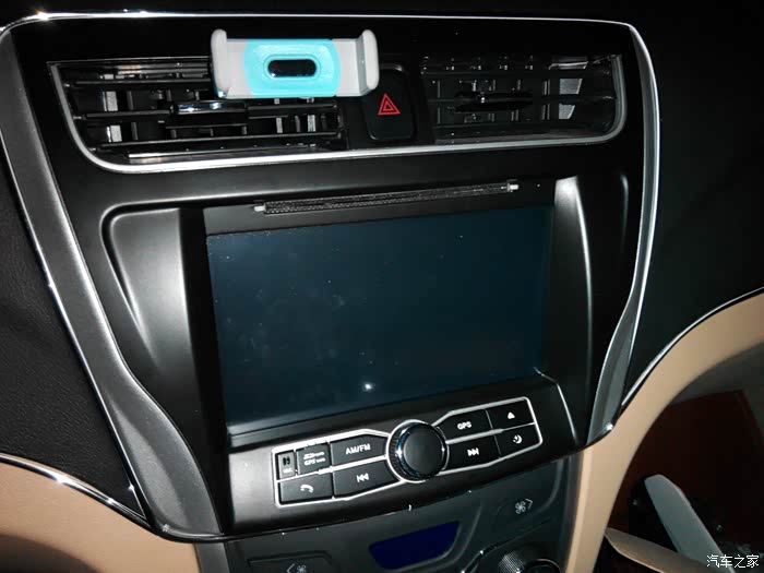

舒适版淘的 导航,, 估计原车的导航功率不够 带不出喇叭的效果~~ 原车导航 最好加功放

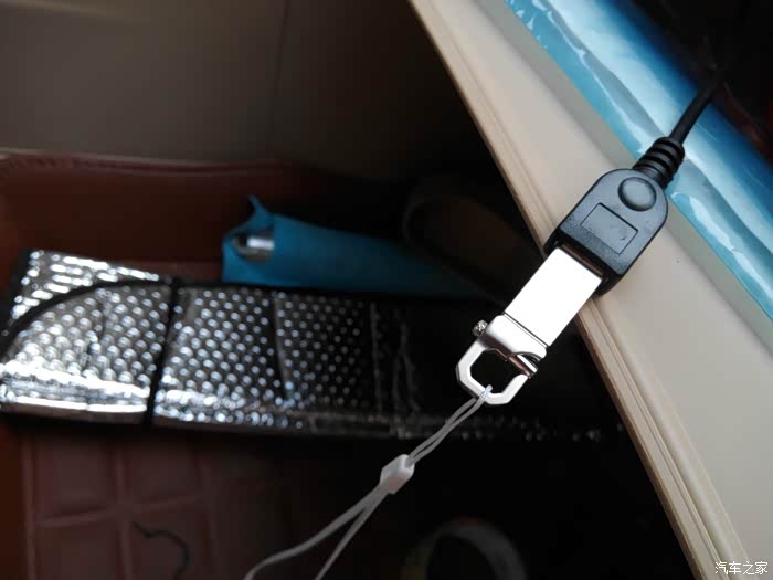

32G U盘  22元买的 全部下载的无损音乐

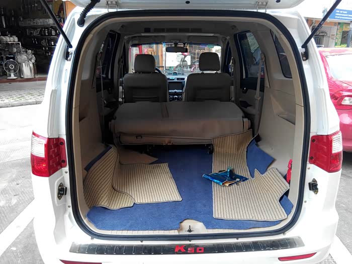

五座的 空间大,, 拉点货 很实用
 改装工具,,, 滚筒 电烙铁  铁板切割神器,, 相位仪(测喇叭正负极有没有接反的)
